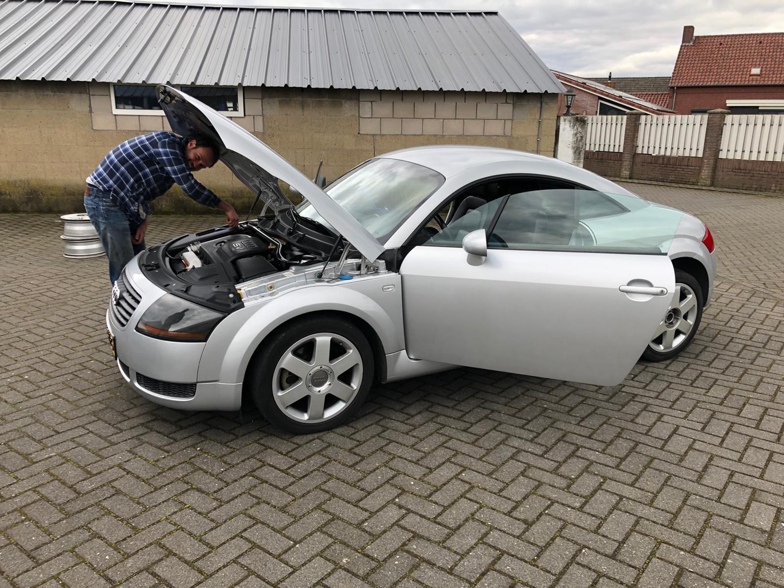

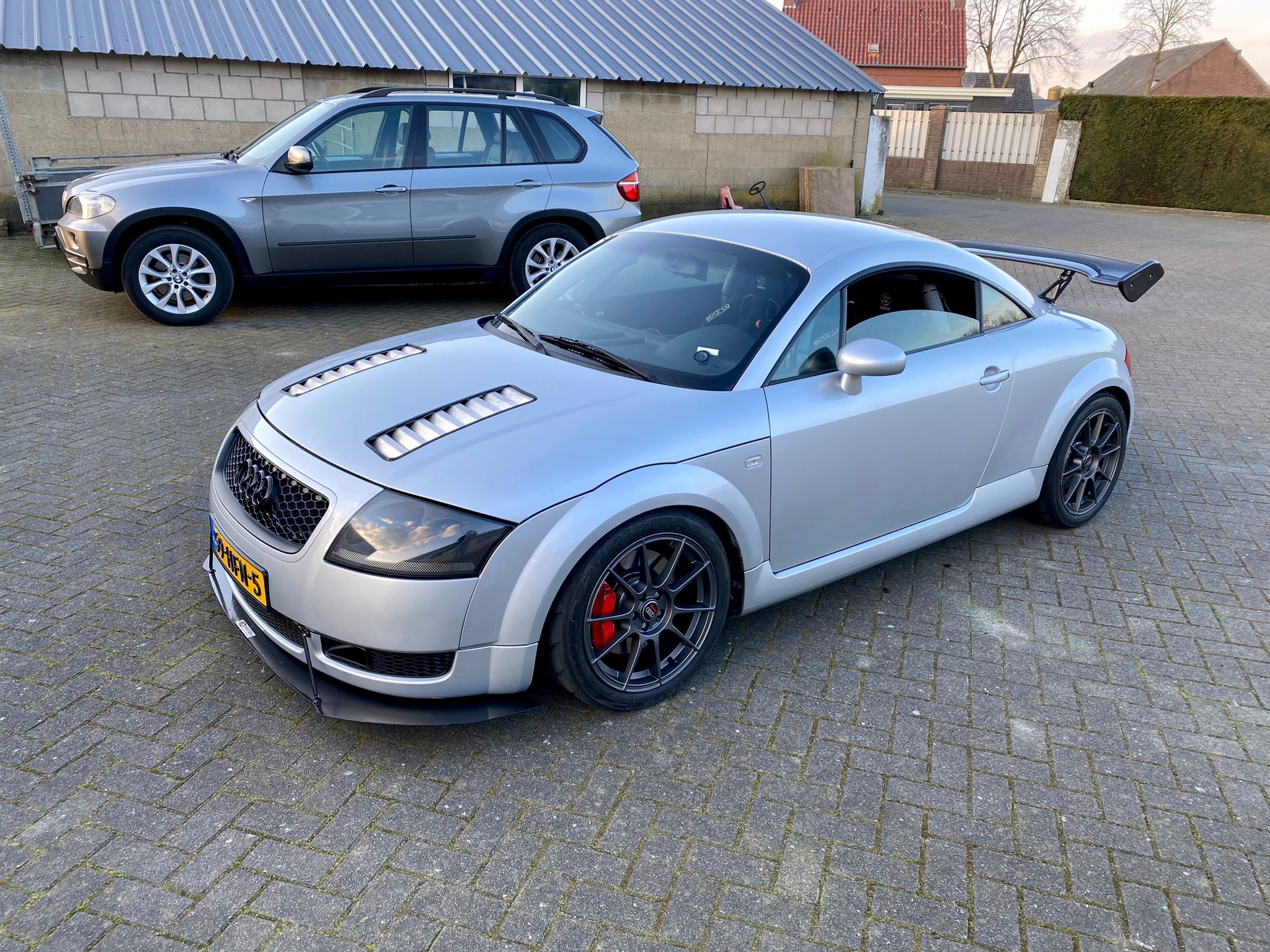

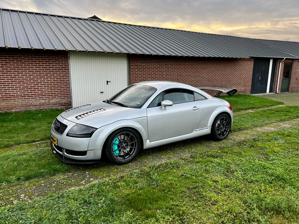

Verder om de tijd door te komen nog een kappersauto gekocht (Audi TT 225 Quattro) en inmiddels redelijk aangepast.
Filosofie hierbij, voor weinig geld leuk ringbarrel. Beetje onorthodoxe keuze maar BMW E36 / E46 6-cil coupe zijn duur geworden. Overigens mag duidelijk zijn dat functie boven vorm gehanteerd is.
TT 1.jpg (342.95 KiB) 12964 keer bekeken
TT 2.jpg (687.54 KiB) 12964 keer bekeken
Motorische aanpassingen (>280PK):
- 3 inch downpipe
- TIP inlaatbuis + 3 inch filter.
- Tfsi bobines
- Grote intercooler, verder alles vervangen voor silicone slangen
- Grotere alu radiator
- Geconverteerd naar BAM wideband ECU, gechipt uiteraard.
- 034-Motorsport inlaatspruit
- 300lph brandstofpomp
- Siemens Deka 630cc injectoren
- SAI, N249, EVAP, PCV delete
- Shortshift
Onderstel:

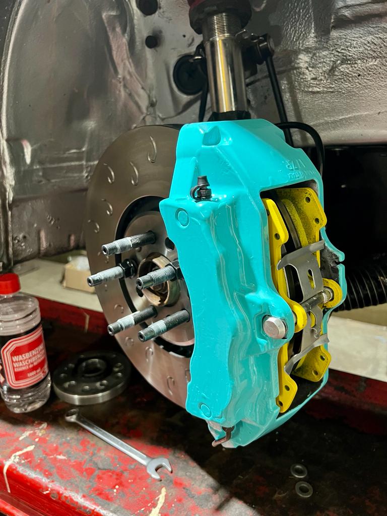

- 330mm Cupra schijven voorzijde (Brembo)+ Porsche Cayenne klauwen + EBC Bluestuff
- 300mm RS6 schijven achterzijde (Brembo)
- Voorzijde alles in de PU rubbers
- Eibach Pro Street schroefsetje met RVS bodies (gelijk aan KW)
- TT MK2 fuseekogels, meer camber
- Camberplates voorzijde
- Toyo R88R 225/45/R17 rondom
- Lelijke taartschep achterop, verder al het gewicht eruit gehaald
- Accu naar achteren
Interieur:
- Sparco Sprint kuipstoelen
- Beltenick 6 punt gordels
- Pleie Rolkooi
- OMP stuurtje
Loopt nu stuk beter als op onderstaand filmpje met Wideband ECU, en 630cc Siemens Deka injectoren.
Zit momenteel ook agressiever mapje op dan met de APX ecu.
[media]https://www.youtube.com/watch?v=evpCrqXeQ5Y[/Youtube]
PS: Verder ook alweer 2 jaar de X5- 35D op de achtergrond in bezit, prima diesel tractor met 353PK en >700nm (VVT chip) en XHP bak software. Is uitgerust met comfort stoelen, zwarte hemel, groot panorama en verder nog best veel opties voor betreffend model.
Laatst gewijzigd door Trax op 06 apr 2022, 23:15, 3 keer totaal gewijzigd.

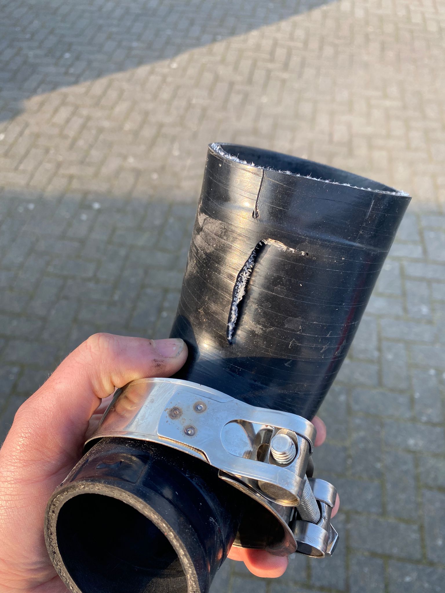

Hoe bevallen de siliconen inlaatslangen eigenlijk ?
Trax
Berichten: 113
Lid geworden op: 28 nov 2010, 15:57
Re: Trax - Bmw 1602
Bericht door Trax » 11 mar 2022, 12:25
Harrie D schreef: 10 mar 2022, 20:46 Hoe bevallen de siliconen inlaatslangen eigenlijk ?
Bijzonder specifieke vraag, denk dat ik weet hoe die bij jou terecht komt :)
De eerste silicone slang die rechtstreeks van turbo komt was na half uurtje al overleden.
Was overigens ook niet de beste slang (twijfelachtige Ali kwaliteit), zit nu een iets dikkere op.
Daarbij spoelt turbo voor mijn gevoel in eerst aanzet op gaspedaal met teveel druk op op (N75: turbodruk reguleer klep deaud, €30).

Mooi apparaat die TT! Er staat ineens een hele dikke auto na de gedane aanpassingen. APX zijn lekkere blokjes, spreek uit ervaring ;)
wat betreft de siliconeslang..het kan ook dat die oversized slangklem het silicone heeft beschadigd..zie je wel eens vaker, omdat ze dan ook klemmen op de verdikking van de buis die er normaal voor zorgt dat de standaard slangklem er niet af floept. Ik rij met 1.5bar en standaard ABA klemmen en er is nog nooit eentje afgeschoten.
De eerste slang heeft overigens wel veel meer te lijden dan de rest, omdat die thermisch ook het meest belast wordt.

TurboClouseau schreef: 08 apr 2022, 16:06 Mooi apparaat die TT! Er staat ineens een hele dikke auto na de gedane aanpassingen. APX zijn lekkere blokjes, spreek uit ervaring ;)
Correct, deze slang heeft het zwaar.
Om dit toekomstig te vermijden, heb ik kunnen upgraden naar een Trackslag buis met een rechte silicone slang met 'instant tention clamps'

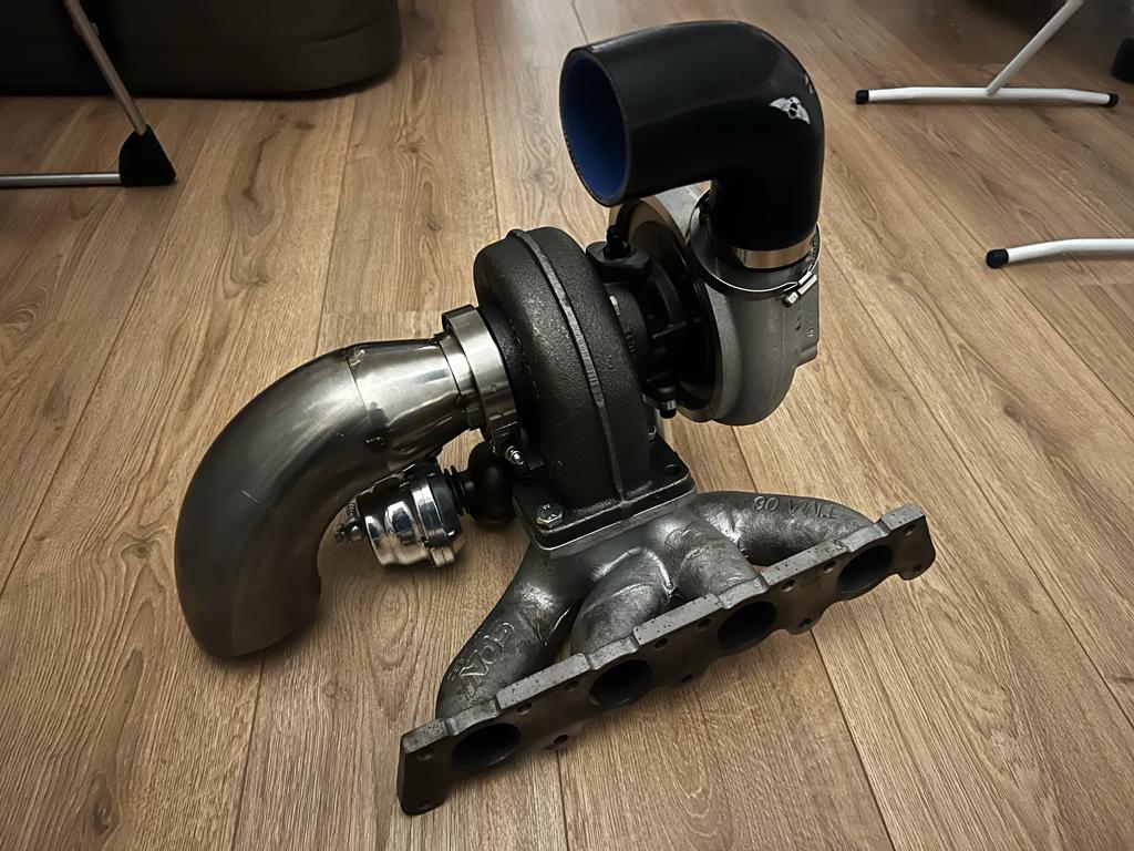

Bovenstaand setje heb ik ook nog samengesteld om ooit op de TT te monteren icm de DSG bak.
De originele turbo houdt het wel voor gezien bij een <300pk, en het K04 platform icm scheurende uitlaatpspruitstukken geeft mijn inziens ook niet veel meer potentieel. Een Garrett G25, of B&W EFR was idealer geweest, echter vanuit budget overwegingen op onderstaand uitgekomen.
Betreft een Holset HX35 in kleine 'trim' met ook een 12cm2 Twinscroll turbinehuis, vergezeld van een Twinscroll spruitstuk, Tial Wastegate en 3,5 Inch downpipe. Dit zal relatief makkelijk een 400pk halen met nog een acceptabele spoeltijd.
