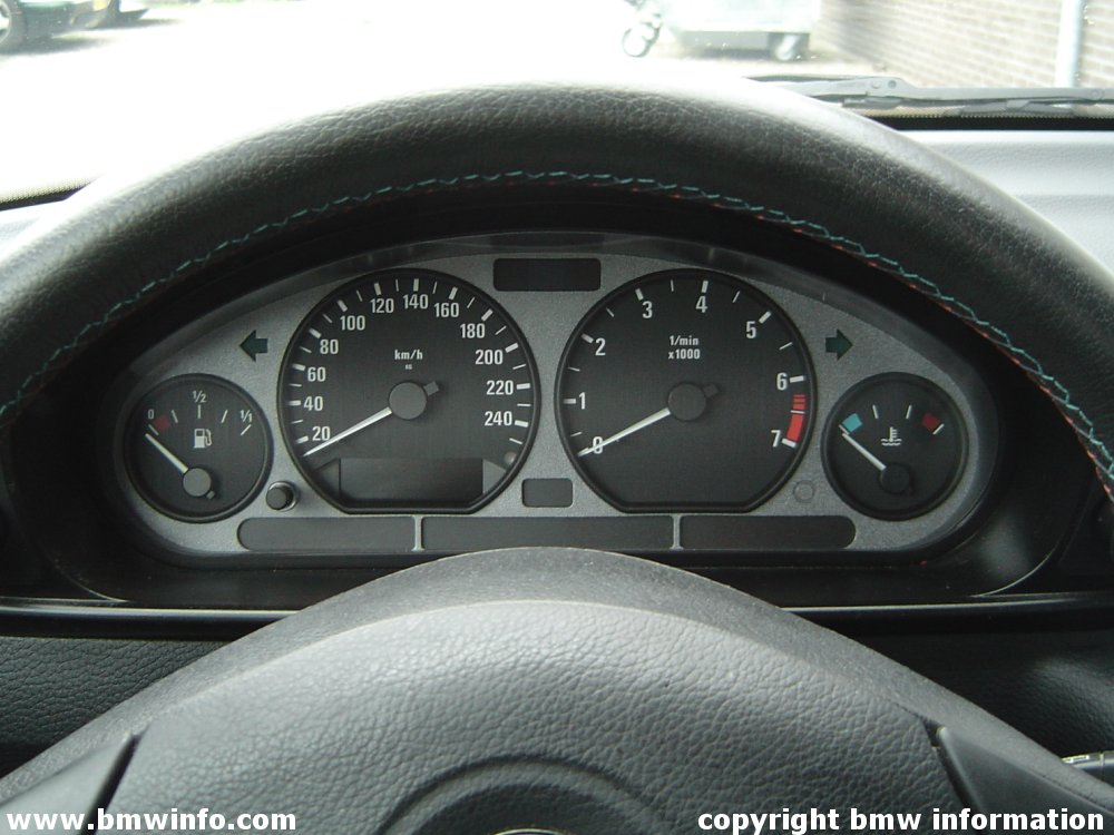

En.... er komen nog weer wat leuke modjes aan, kon het niet laten.
Ben voor redelijke zachte prijsjes aan de volgende spullen gekomen :
- E36 M3 3.0 km-teller
- E36 M3 3.0 olie temperatuur sensor (wil wel dat de olietemparatuur meter in de M3 klokken werkt)
- E36 323ti compact km tellerbak.
Dit spulletje gaat hopelijk een heel mooie en exclusief samengesteld geheel worden.
Dus onderstaande tellerbak, de grijze achtergrond (ipv zwart zoals bij bijna alle E36's) met zwarte tellerringen.
In combinatie met een M3 kilometer teller erachter.
- BMW-Vince
- Berichten: 131
- Lid geworden op: 11 dec 2010, 23:01
- Locatie: Uithoorn - BMW E36 328i Touring M Sport
Re: BMW E36 328i Touring M Sport pakket - Eibach Pro Street
Meteen nog 2 vragen.
1. Hoe gaat dat met het plaatsen en aansluiten van de olietemp sensor in het oliefilterhuis en dan de bedrading naar het dashboard?
2. Kan met de M3 klokken nog wel het ASC lampje zien branden, want die zit bij mijn standaard klokken precies op de plaats van het ///M logo?
Kan je dat allemaal maar zo verwisselen Vince? Dan kan ik dus ook olietemp + rode naalden + km teller van de m3 tellerbak in mijn 328i tellerbak zetten en behoud ik de toerenteller tot 6500rpm en mijn km stand?
