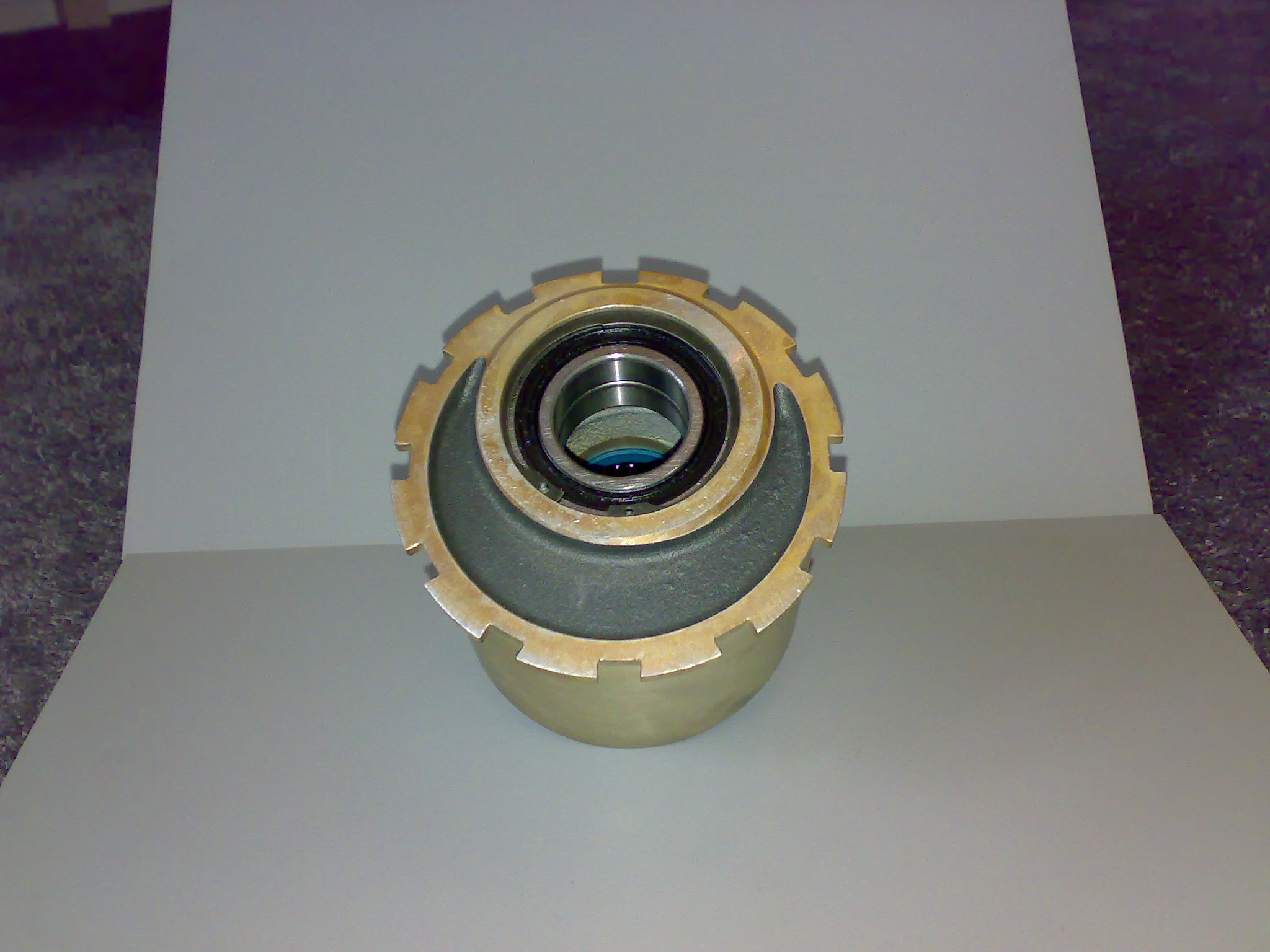

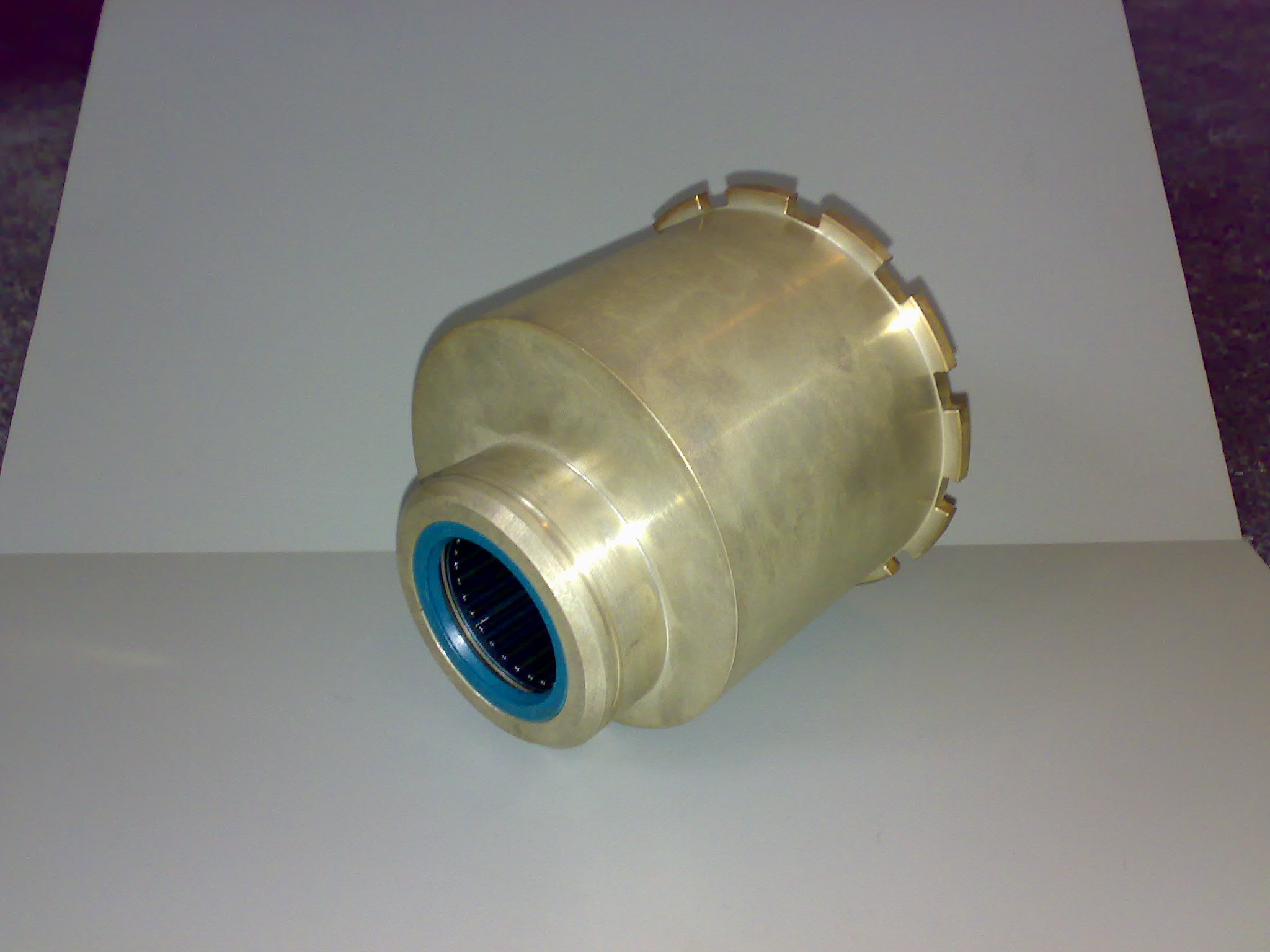

Maarre voor de Duuk had ik weer wat van Raymond binnen gekregen...
De magnesium achternaaf...
Super lichtgewicht en een grotere buitendiameter om de krachten beter te verwerken.

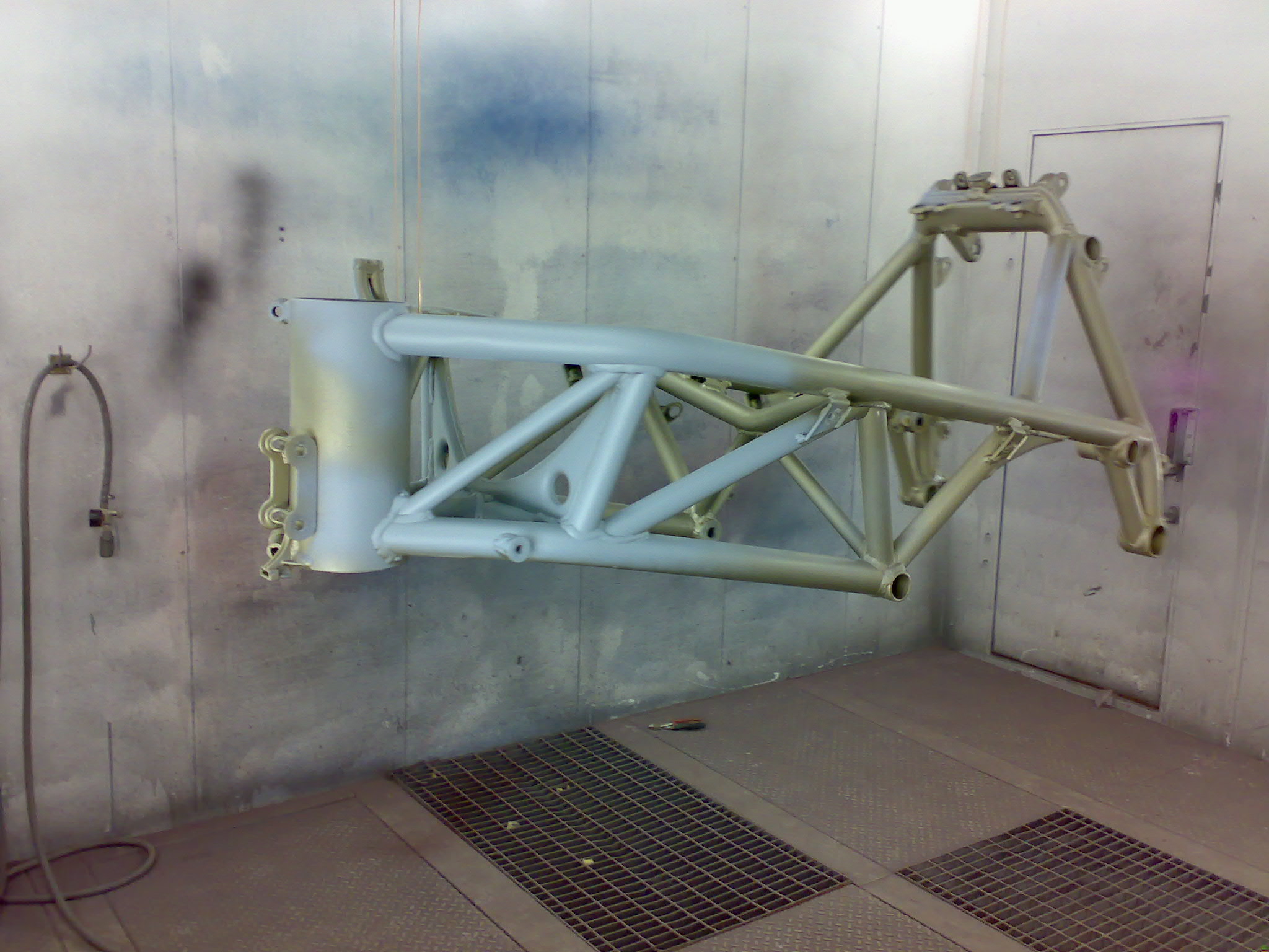

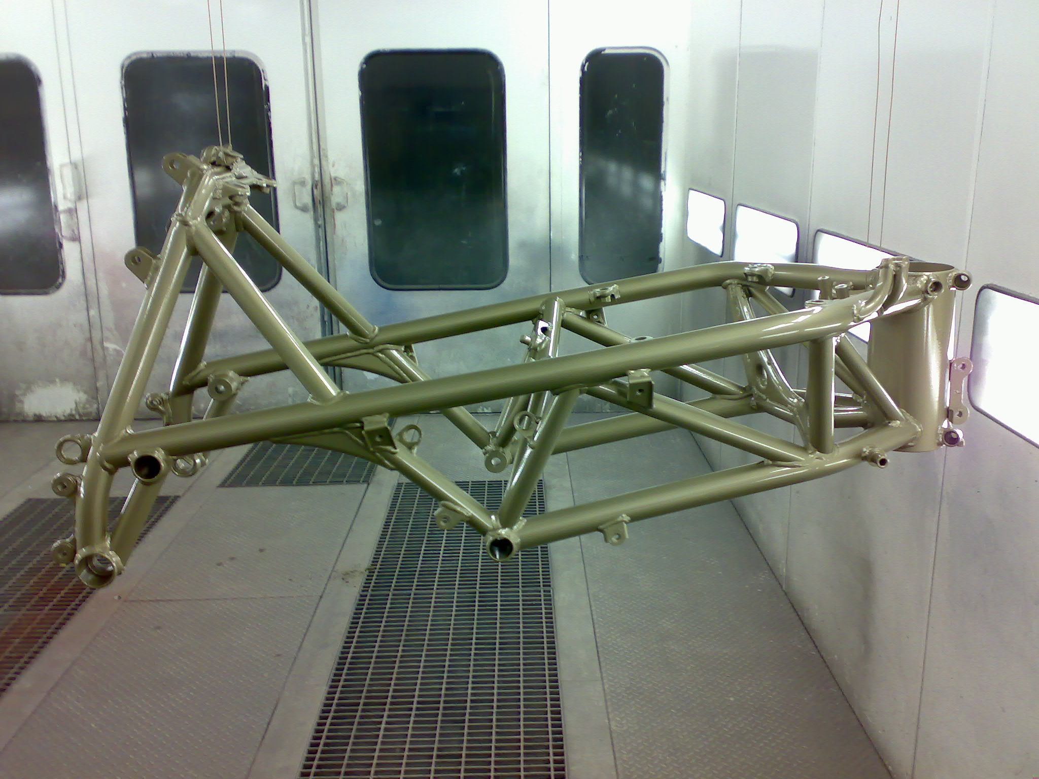

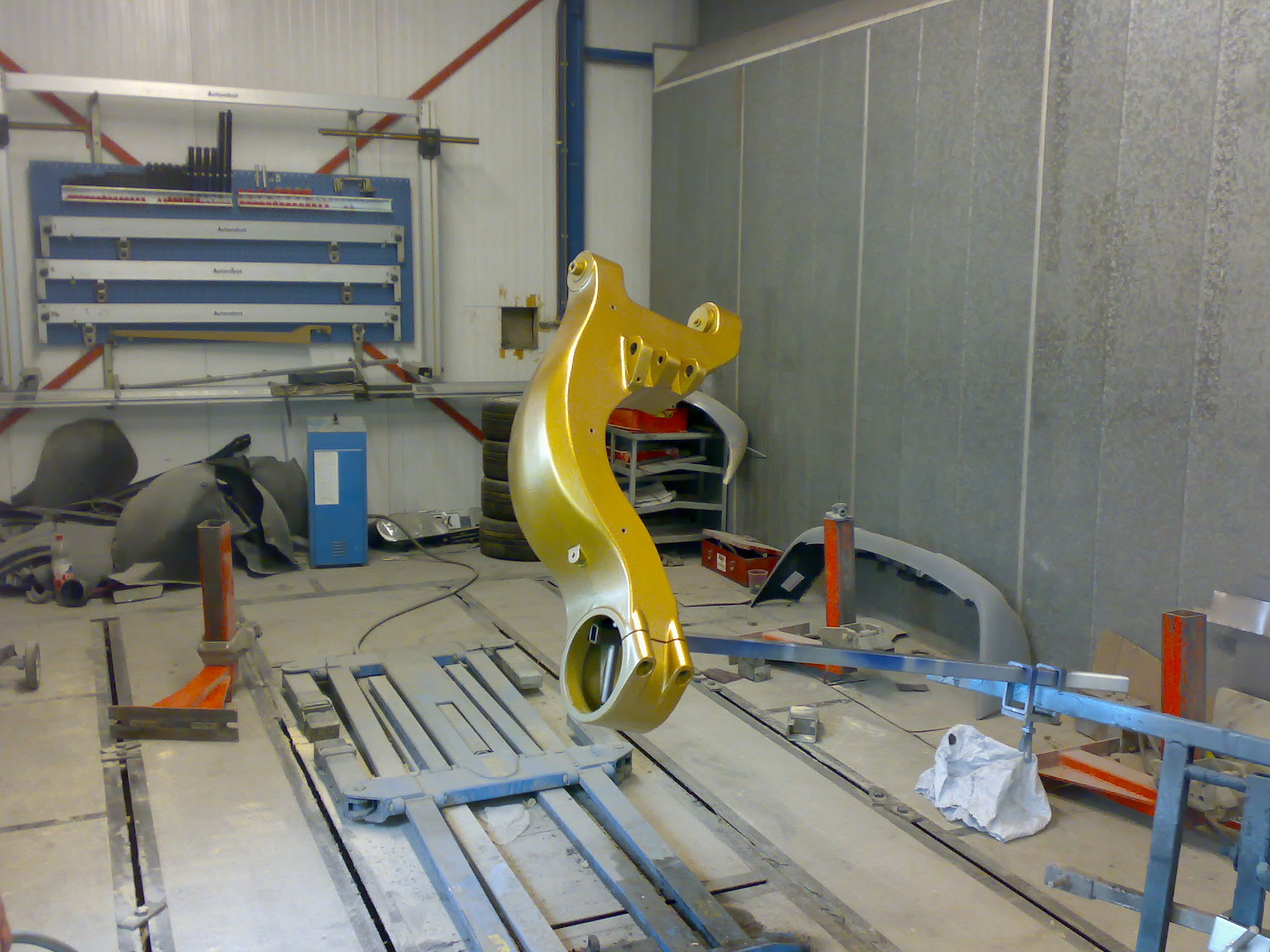

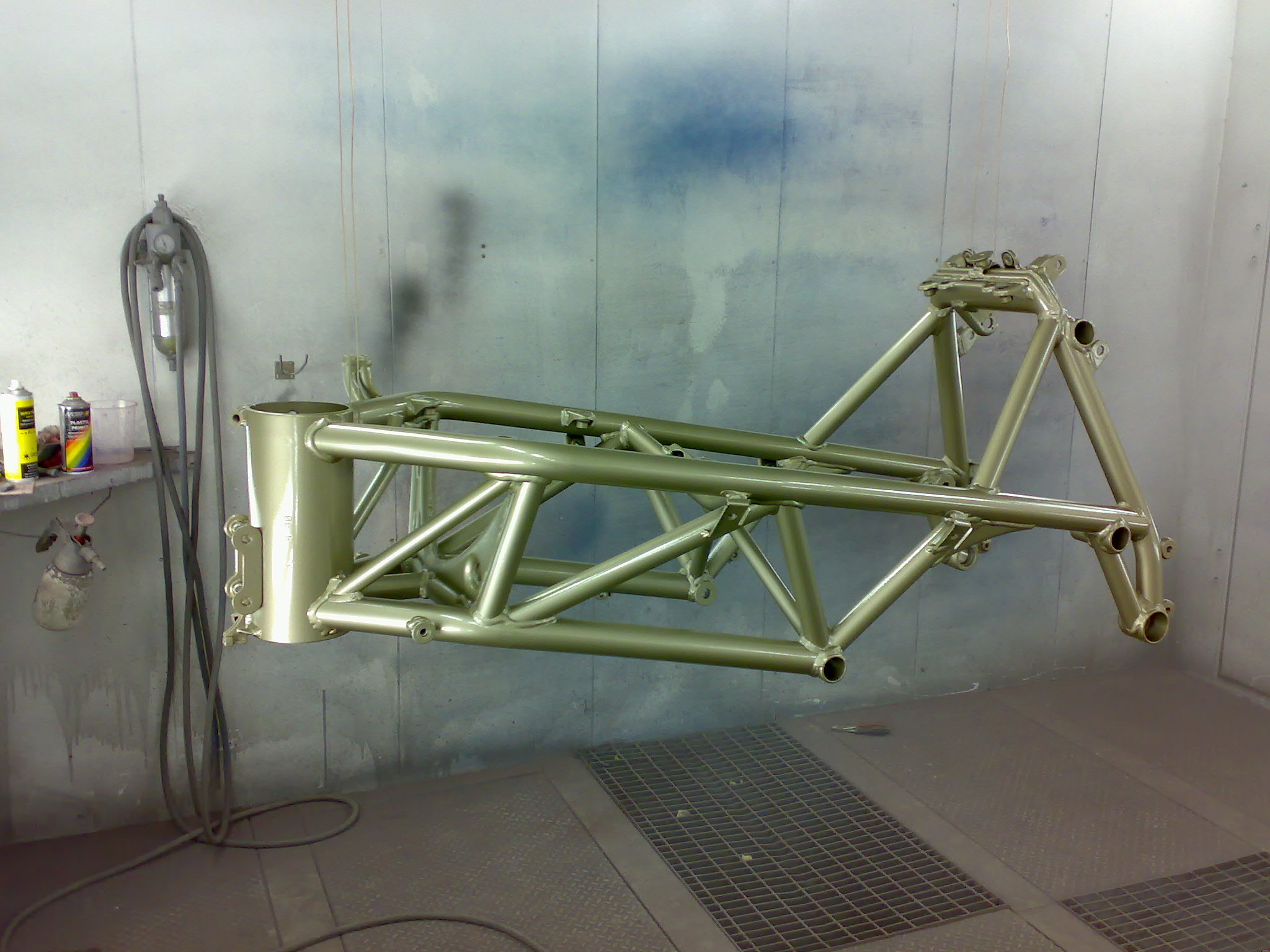

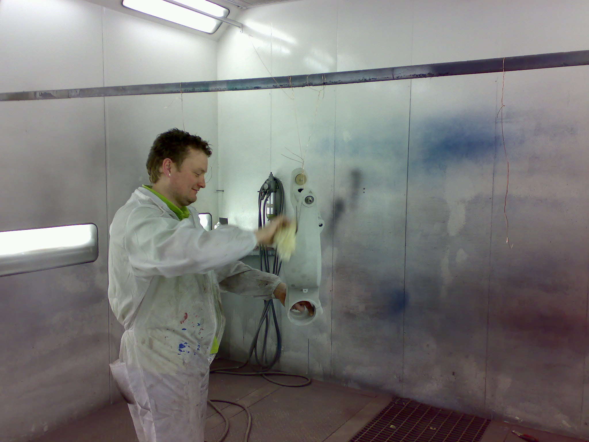

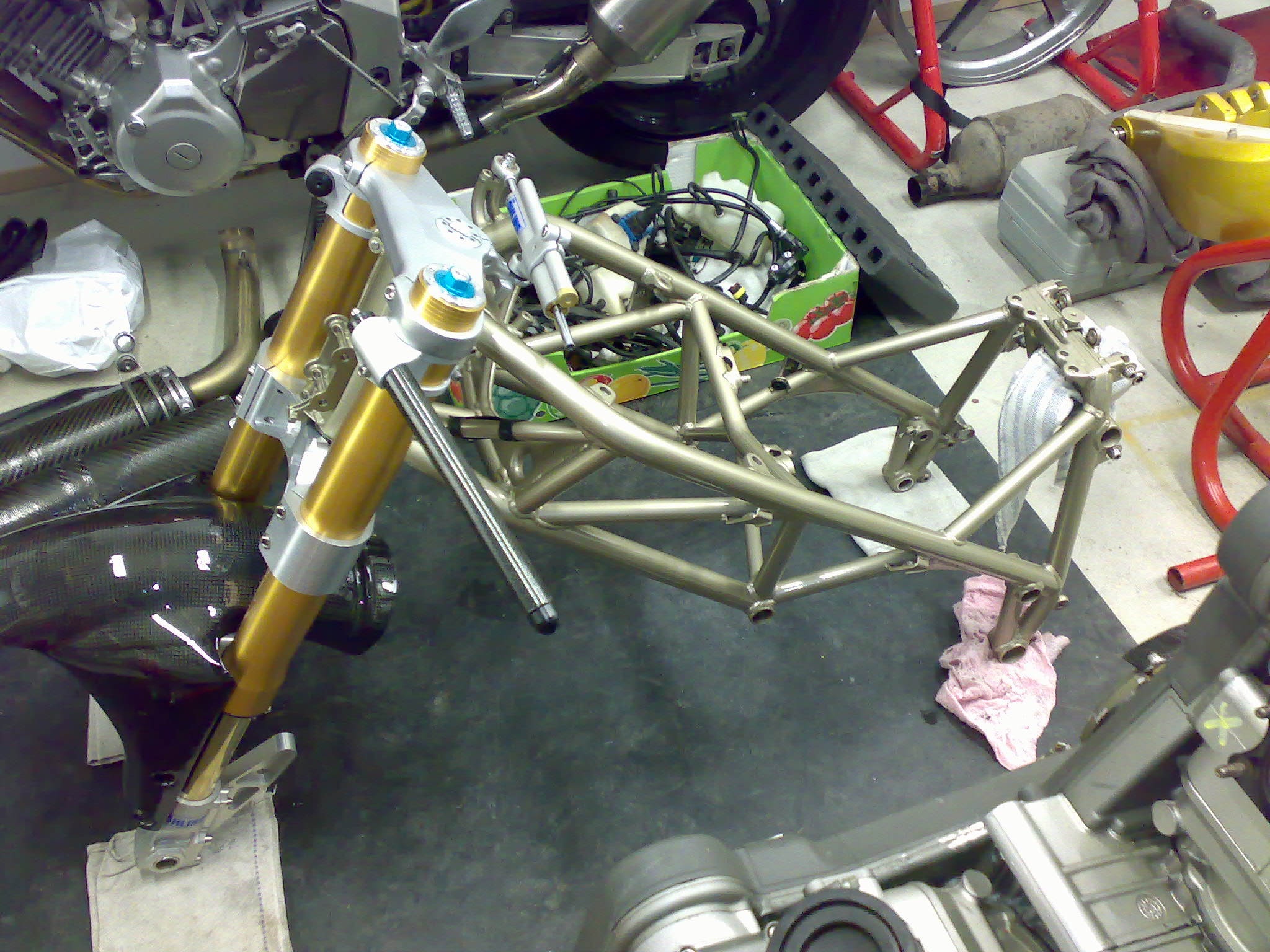

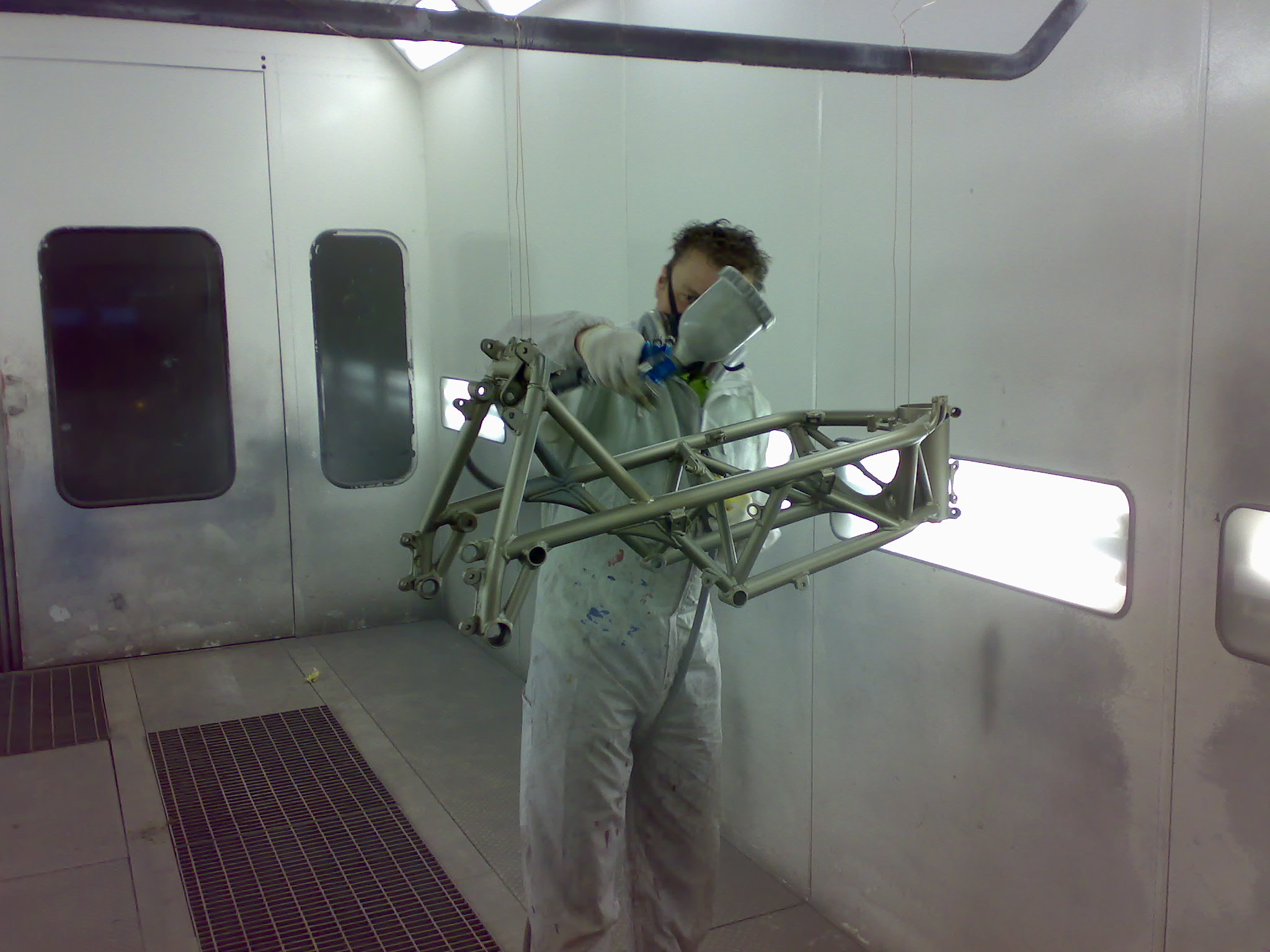

Na best wel een tijdje gewacht te hebben kon ik dan eindelijk mijn frame
weer halen bij Kees van der Starre van STARTWIN in Loenen.
Hij vertelde mij in geuren en kleuren hoe ver het frame moest buigen om
in de originele mal te passen.
Dit ging gepaard met grote krachten tot wel 6.5 TON.
Steeds als je het frame buigt, veert het terug dus moet je daar doorheen buigen.
Nu heeft het frame weer de originele maten zoals de Italianen het ooit bedoeld hebben.
Kees !!!
Dus meteen maar naar de spuiter gegaan en daar het frame in de juiste kleur gespoten.
Mijn dank gaat uit naar:
http://www.startwin.com/" onclick="window.open(this.href);return false;
http://www.jwautoschade.nl/" onclick="window.open(this.href);return false;
En Geert Jaasma voor het mengen van de lak.
Kees !!!Dus meteen maar naar de spuiter gegaan en daar het frame in de juiste kleur gespoten.

- Berichten: 9618
- Locatie: Curaçao
Re: DUCATI 916 SP Total Loss
Mooi geworden weer.
Vraag me af... na dat buigen/richten...verliest zo'n frame dan niet wat sterkte?
- Jarno
- Berichten: 480
- Lid geworden op: 14 feb 2009, 13:06
- Locatie: Drachten BMW 320D Touring VVT Ducati 916 SP Honda SP2
Wouter, door de juiste vakkennis kun je de materialen zo buigen dat de sterkte
niet of nauwlijks veranderd.
Daarom heb ik het frame ook naar STARTWIN gebracht omdat ze hier zelf ook
komplete motorfietsen vanaf nul maken.
Ik denk dan aan Parijs-Dakar machines en racemotoren met een eigen
frame en in sommige gevallen zelfs een zelfgegoten carter.

Frank, de juiste mensen op de juiste plaats op het juiste moment is heel belangrijk !!!
Dat zal ik nooit vergeten :!:

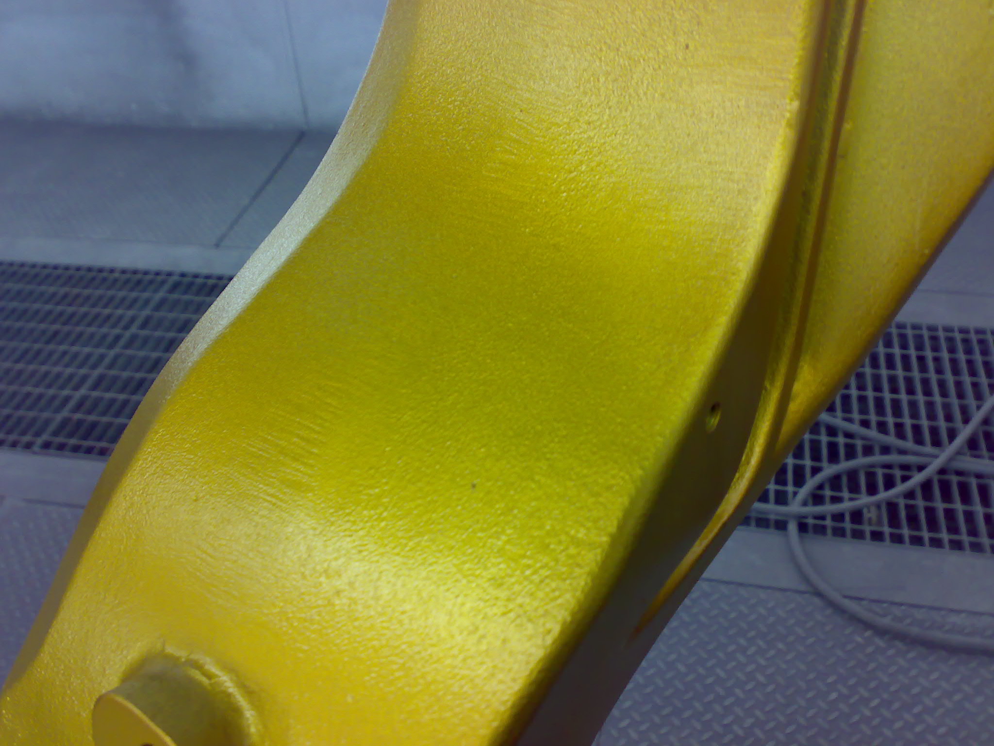

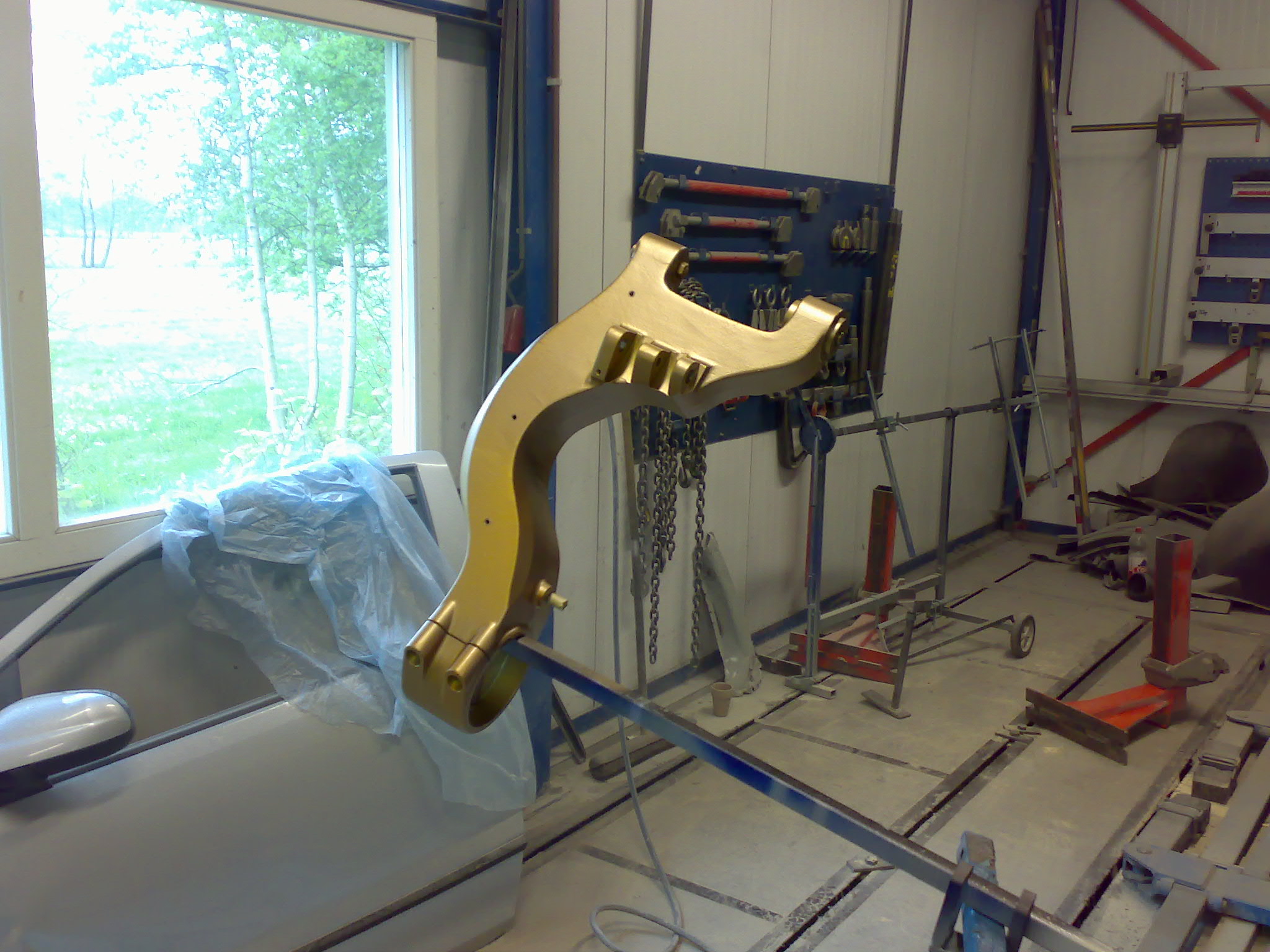

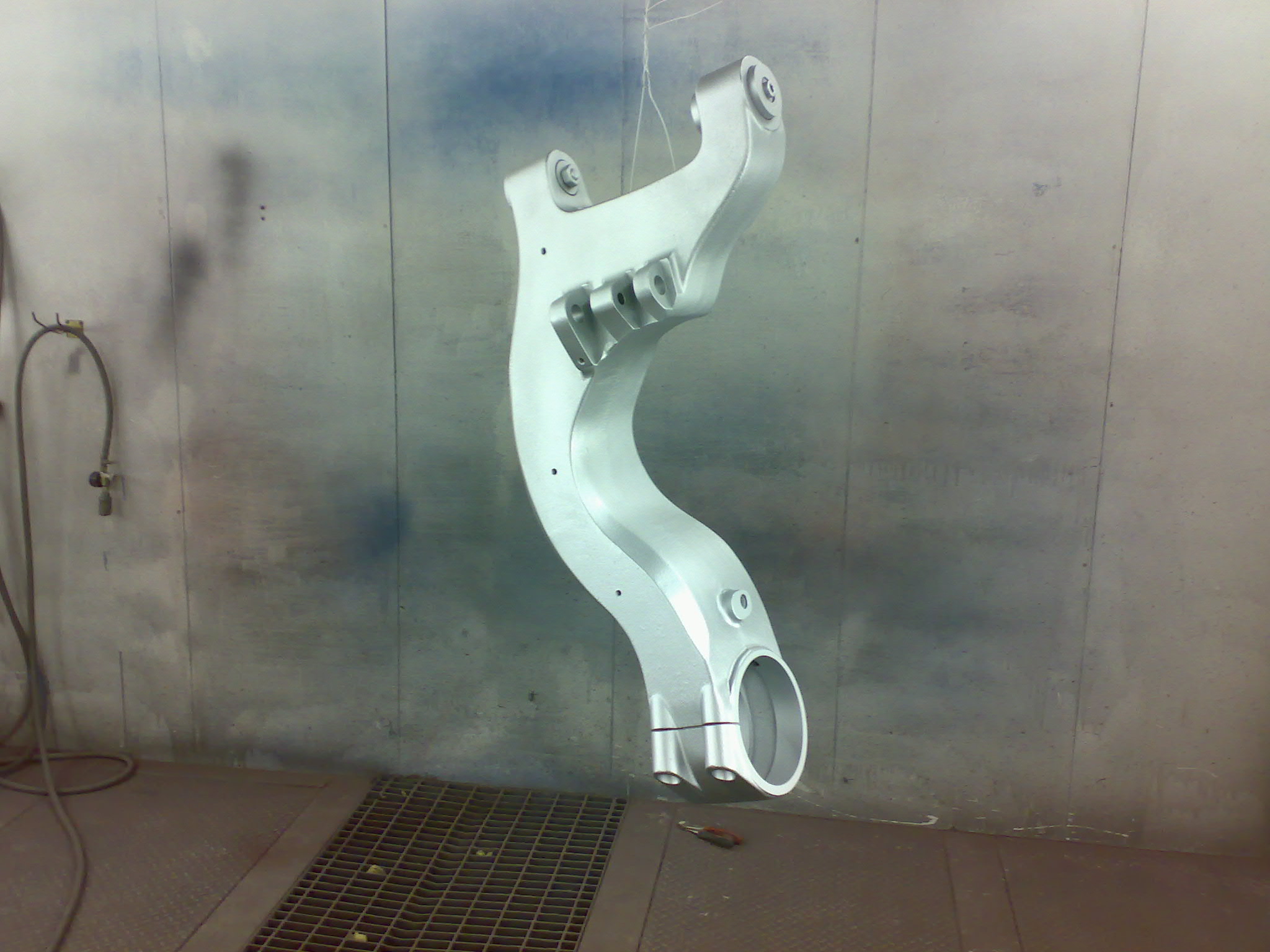

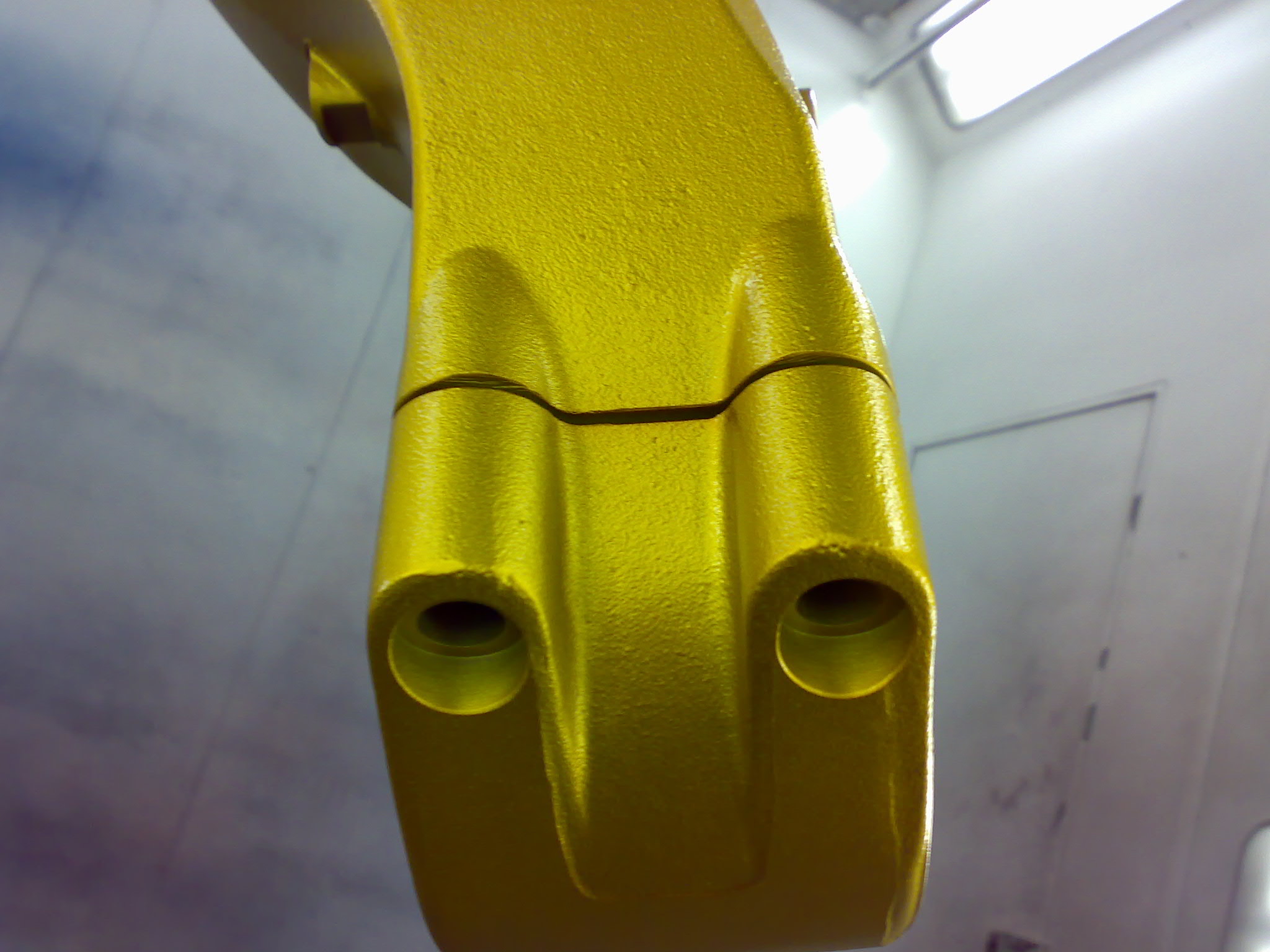

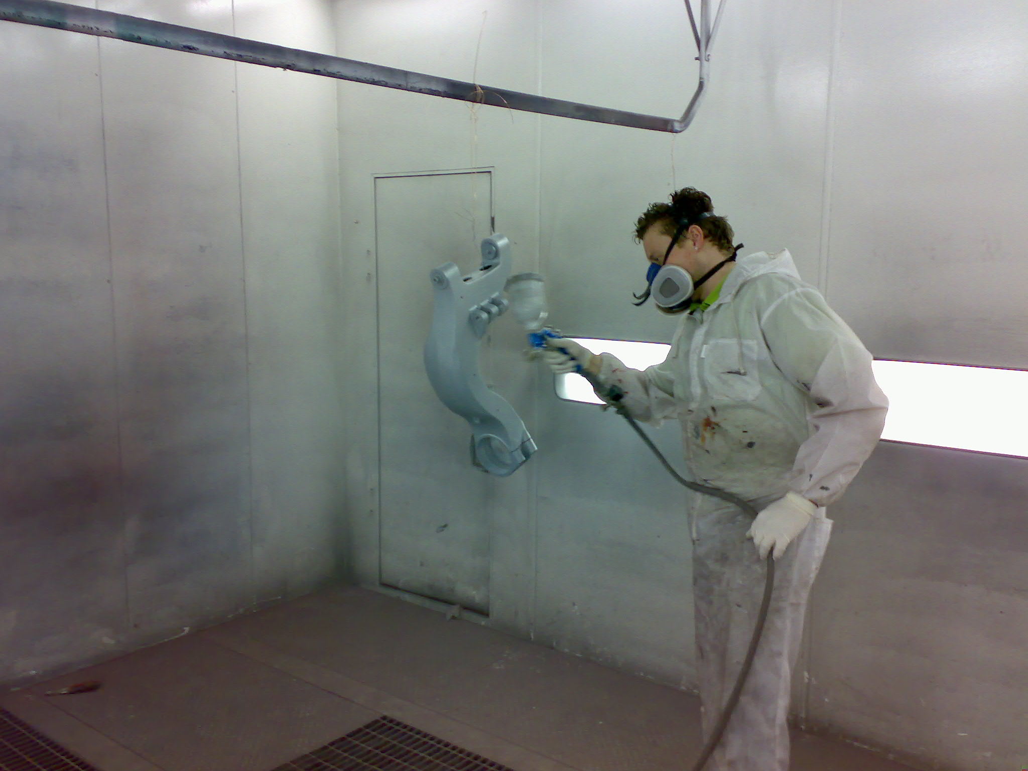

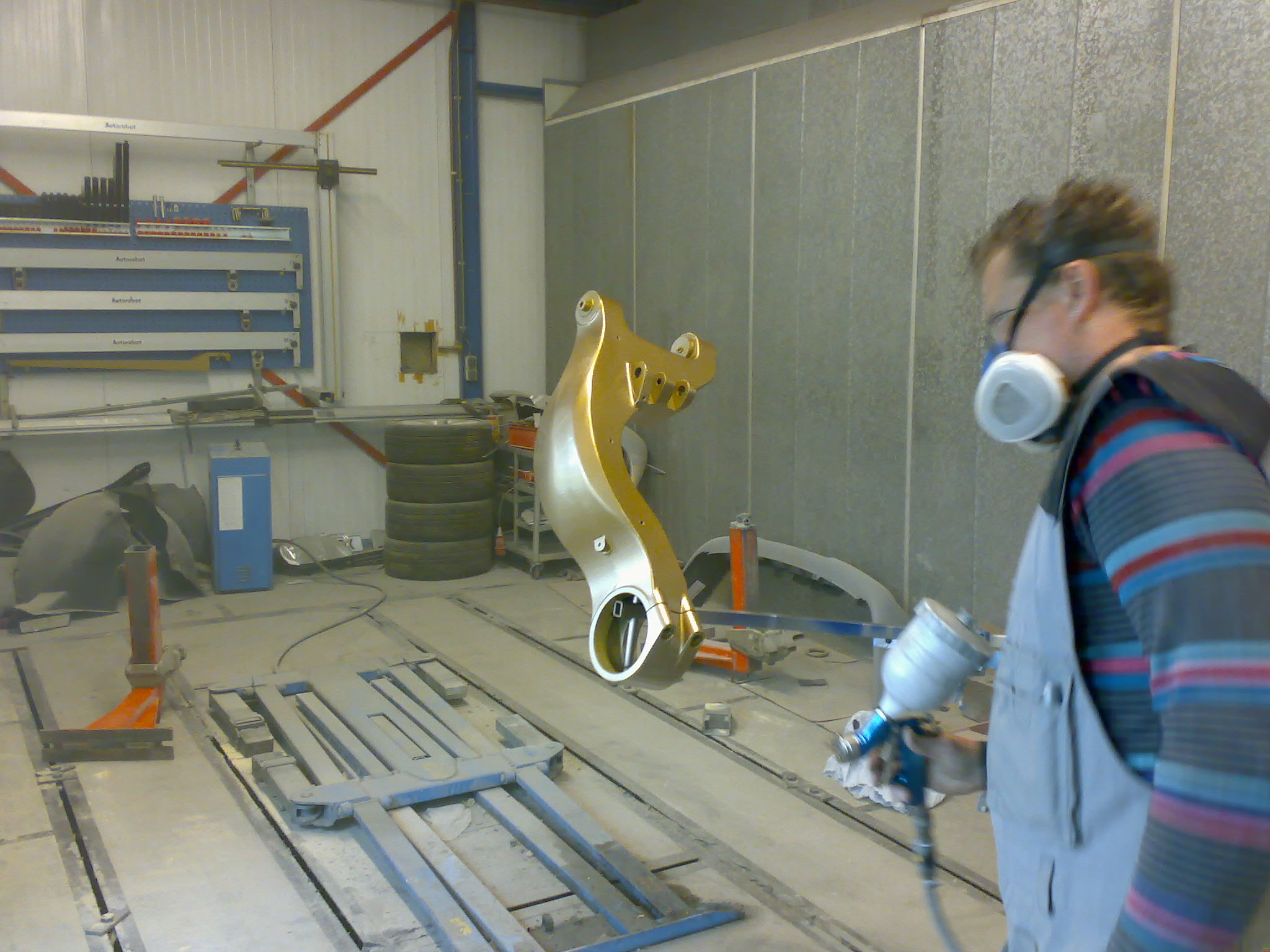

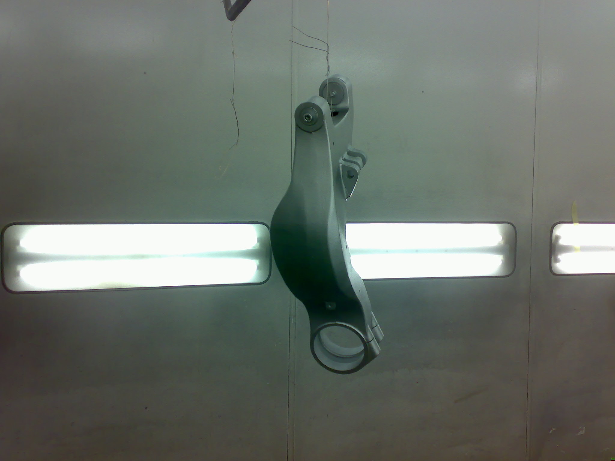

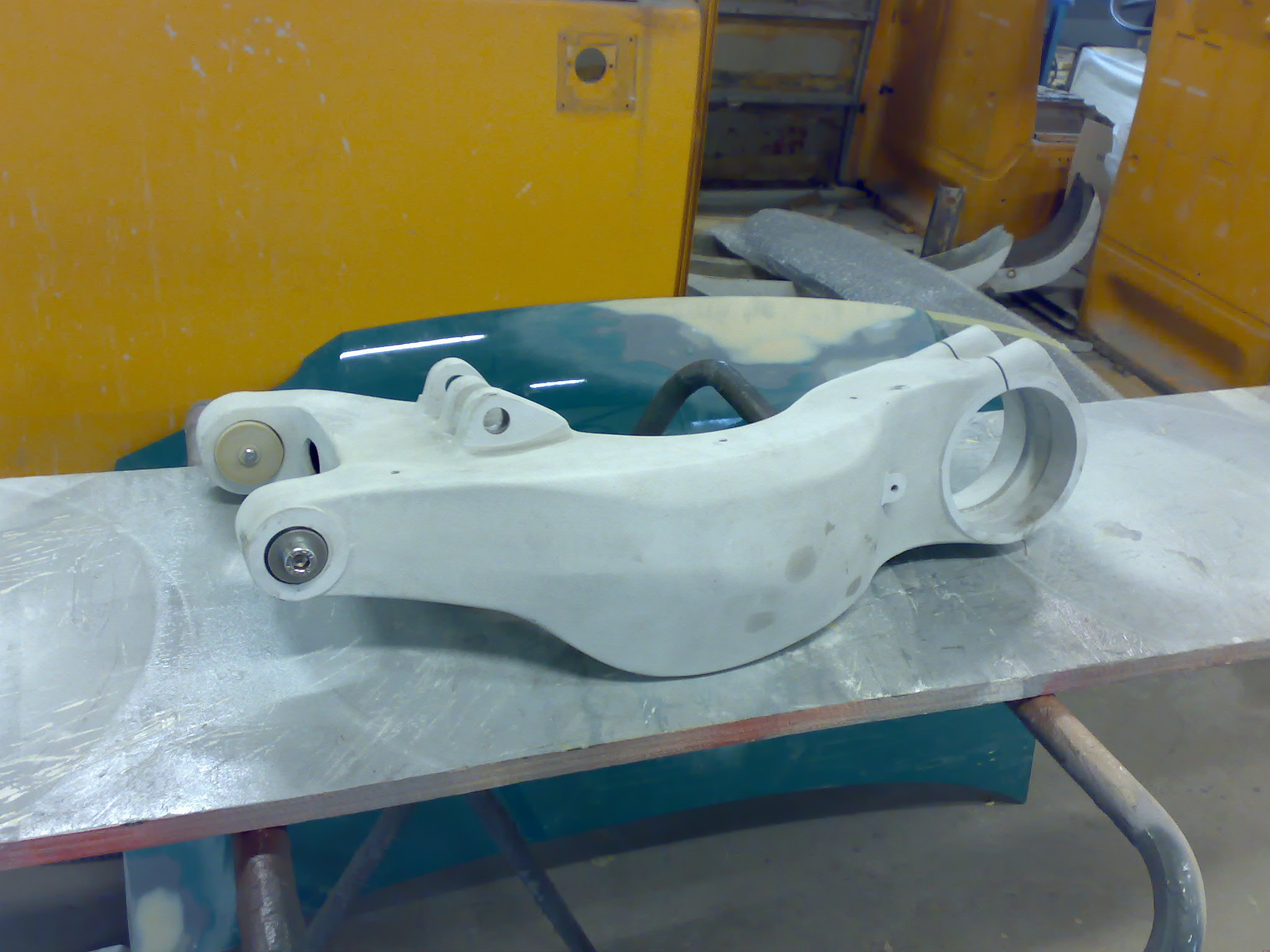

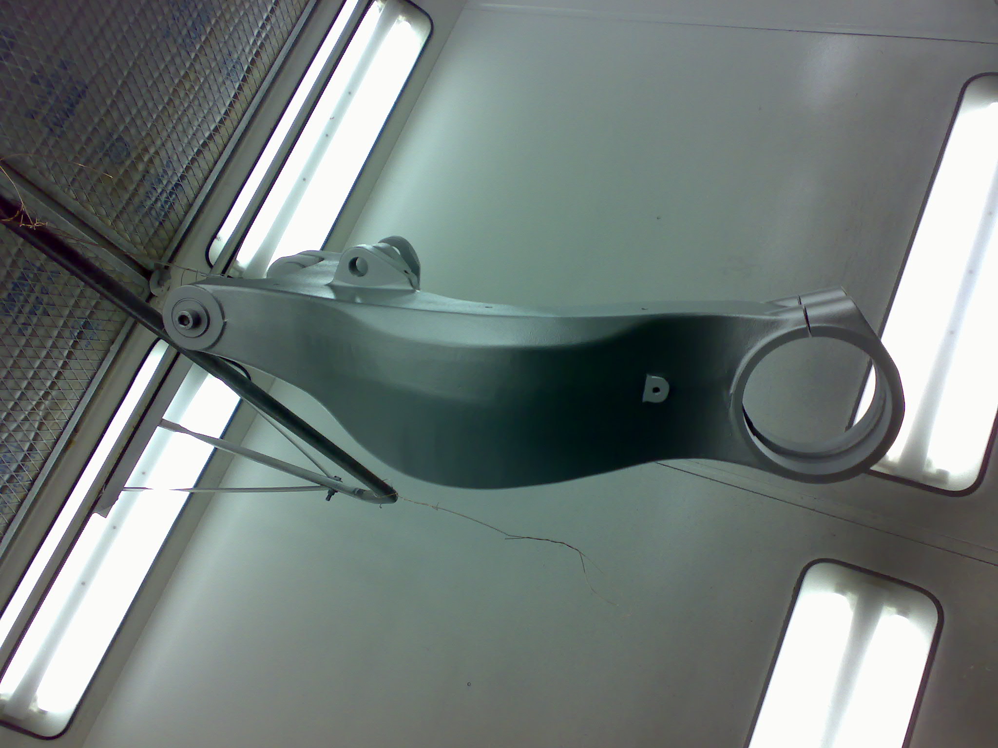

Op het moment van het succesvol in de kleur zetten van het frame, ben ikzelf
met het klaarmaken van de magnesium achtervork begonnen.
Nadat het frame in de kleur stond, heeft Joost de vork in vervolgens:
De primer, de eerste inktlaag, de tweede inktlaag en de kleur-inktlaag gezet.
De kleurlaag komt de volgende keer op de foto in beeld...

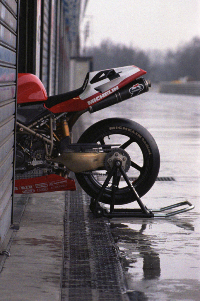

Ik zat het ff goed te bekijken, volgens mij hadden die fabrieks magnesium achterbruggen nog een soort ruitjespatroon op de brug zitten. Deze heeft dat dus niet.
Ben benieuwd naar de "kleuren" foto
- Jarno
- Berichten: 480
Wolfgang, dit ruitjespatroon hebben ze inderdaad gehad maar dat hangt van het
jaartal af.
Deze ruitjes/ribben waren om tijdens een val de vork te beschermen.
Anders ben je er namelijk zo doorheen.
Daarom reden ze later ook met de carbon kap eromheen.
Maar voor mij geen carbon kap... onafgeveerd gewicht...
jaartal af.

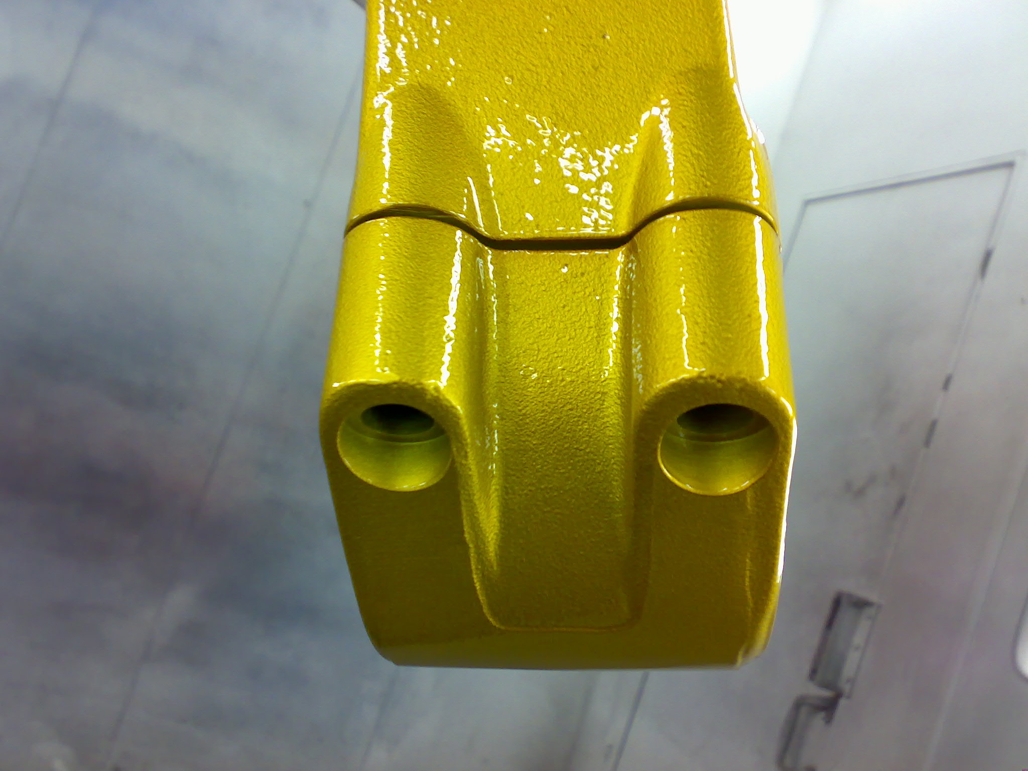

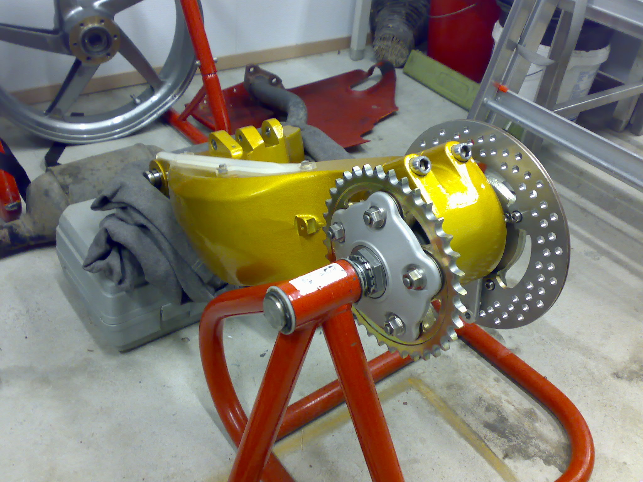

En daar is ze dan...
De achtervork in de kleur...
Het is wel echt een aparte kleur en die had Geert ook voor mij klaargemaakt...

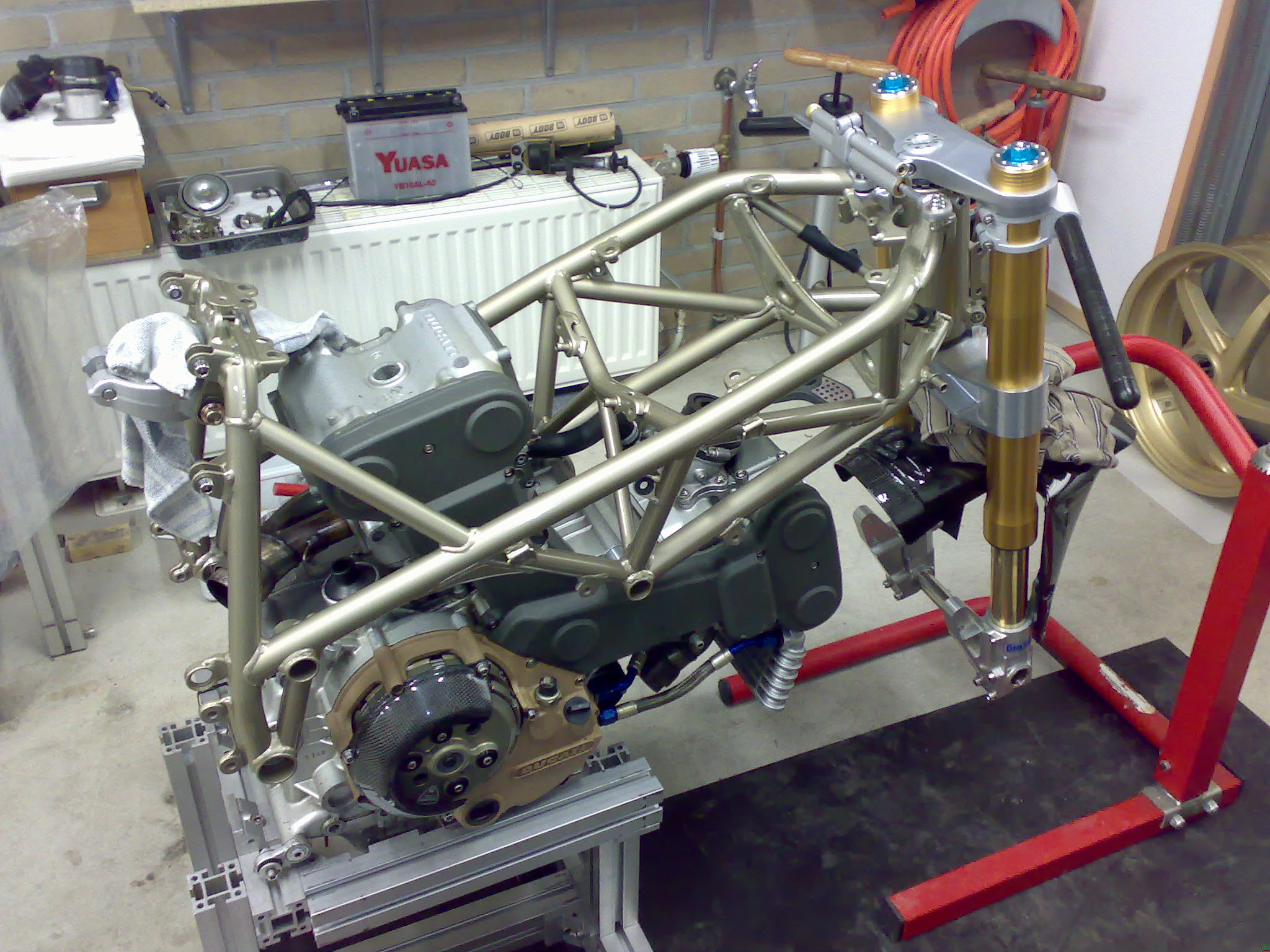

In de werkplaats eerst alle delen maar even samenvoegen...
En dan toch maar even serieus nadenken over de gebruikte kleuren.
Ik wil namelijk als de fiets klaar is wel een tevreden gevoel er aan over houden.

Re: DUCATI 916 SP De opbouw
ziet er goed uit kerel
- Jarno
- Berichten: 480
Iedereen doet zijn best zullen we maar zeggen...
Ik dus ook...
Ik dus ook...

Re: DUCATI 916 SP De opbouw... De afkeur ???
Wel mooi dat je de ruimte hebt om zo lekker te sleutelen.
Is die achterbrug in het echt ook die "kleur", of komt het zo over op de foto's?
Ook meteen carbon kappen met ventilatie voor de riemdeksels gescoord?
- Jarno
- Berichten: 480
Zo lang mijn zoontje nog geen groter speelgoed krijgt / gebruikt, is dit mijn
werkplaatsje. En dus geen vervuiling door derden
De kleur van de achtervork is inderdaad die kleur...
Ik heb hem zelf uitgekozen en laten mengen...
Speciaal op inktbasis, dus in drie lagen met daarna de (mat)blanke lak.
Ik moest zo nodig weer eens iets anders...
Ik heb nog steeds geen carbon kappen voor de riemen, maar wat niet is...
kan nog komen. De standaard kapjes zijn zo licht dat ik hier eerst de geldbuidel
voor andere belangrijke dingen heb opengetrokken.

Het kleurverhaal van de achtervork kreeg (natuurlijk) een staartje...
Na de montage van de vork in het frame, kreeg ik vreemde gevoelens.
Die waren zo onzeker, dat ikzelf na een uurtje dromen en drinken mijn partner
erbij heb geroepen.
Ik moest haar mening ook weten...
Als er dan een verhaaltje komt over dat ik altijd vreemde kleuren probeer...wist
ik genoeg.
De vork moet er weer uit en er moet een andere kleur op komen.
Zo gezegd, zo gedaan.
Volgende dag weer naar Geert Jaasma voor een nieuwe, speciaal voor mij
gemengde kleur.
Twee maand later heeft Joost weer een gaatje gevonden in zijn drukke planning,
om de vork zijn nieuwe kleur te geven.
erbij heb geroepen.
ik genoeg.
gemengde kleur.
