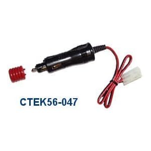

Sommige auto's hebben een constante op de sigarettenaansteker (waaronder de speedy), en kun je hem er zo inpluggen, als je zo'n plug fabriceerd. (hoewel hij tegenwoordig ook als optie erbij te koop is)

Dat is leuk en aardig zo'n plug maar dan trekt hij zich al bijladende toch gewoon leeg uiteindelijk?

InjectTheVenom schreef:Dat is leuk en aardig zo'n plug maar dan trekt hij zich al bijladende toch gewoon leeg uiteindelijk?
Geen idee waar je het over hebt Afbeelding
Dat ding regelt zichzelf. Als de accu vol is, druppelt hij alleen nog in maintenance mode.
Met mij hebben vele speedster rijders het ding 24/7 op de sigarettenaansluiting zitten.
Uiteraard werkt dit niet als er geen continuestroom op je sigarettenaansluiting zit.
