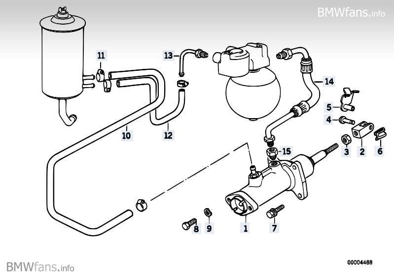

Mmm, volgens mij werkt de rembekrachtiging hydraulisch....dat schiet ook niet echt op. Of werkt dit toch op vacuum ?

rem werkt indd hydraulisch alleen het vacuum helpt je slag bekrachtigen

Je rembekrachtiger werkt op het vacuum van de inlaat. Misschien even controleren of deze niet lekt dat die hierdoor valse lucht aanzuigt. Dat misschien het membraam lek is.

De rembekrachtiger werkt volledig hydraulisch bij een E28 met M30 motor, dus het effect wat het intrappen heeft is een grotere belasting op de stuurpomp en het heeft niks direct te maken met het vacuum.
Denk dat je hetzelfde effect hebt als je met weinig toeren flink aan het stuur gaat draaien zodat de stuurbekrachtiging moet werken.
Re: Auto geeft zelf gas vanaf 1000 toeren naar 1200/1300
ziet er ook raar uit
http://bmwfans.info/parts/catalog/E28/S ... ervo_unit/" onclick="window.open(this.href);return false;
daarbij heeft deze auto ook nog LPi(G) er op wat kan slijten op bepaalde dingen...
