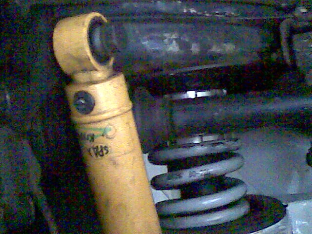

Re: 115kg 80 veren
Dat klinkt als Merwede........Bert ///M3 schreef:Is makkelijk te checken. Krik de auto op en meet hoe lang de veer is, dat is je ongespannen lengte. Staat er dus 125 -80 op dan en hij is 12,5cm lang dan is 80 de sterkte. Is het andersom, is hij 8cm lang dan is 125 de sterkte.
Als het een ander merk voorveer is dan kan het ook andersom zijn qua notatie. Maar op de witte veren die Intrax gebruikte is het eerste getal volgens mij lengte. Racing staat er op die veren.
en die meten 80-220, lengte - sterkte . (ja, deze veren hebben wij onder de E30 gehad, lol)
Zie foto?
- Deze veertjes?
- Afb058.jpg (73.6 KiB) 1697 keer bekeken

Re: 115kg 80 veren
Komt idd van een Intrax RSA set......
