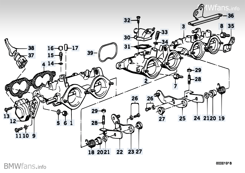

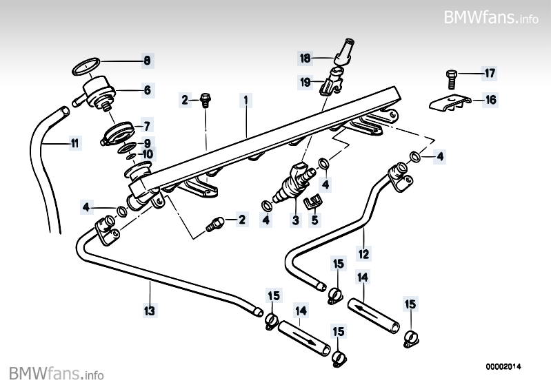

Re: E34 M5 3.8 Secundaire lucht
misschien nr 12 vervangen?

of misschien houd nr 6 de druk niet vast?

@GTRene; Bedankt voor de info!
Het zou inderdaad goed kunnen dat het overdruk ventiel op de brandstofgallerij niet goed meer werkt, dat heb ik al eens eerder gelezen. Als deze soms de druk laat wegvallen geeft dit hetzelfde effect als een brandstofpomp die soms hapert.
De vertraagde gasreactie zou inderdaad bijvoorbeeld door die nr 12 kunnen worden veroorzaakt (throttle switch). Deze zal een signaal naar de computer moeten sturen dat er gas wordt gegeven (gasklepstand), als deze verkeerd staat afgesteld ziet de ECU misschien niet dat er al gas wordt gegeven (hoewel de luchtmassameter dit toch wel zou moeten zien). Ik zal eens kijken of er iets aan te stellen valt en anders vervangen.
