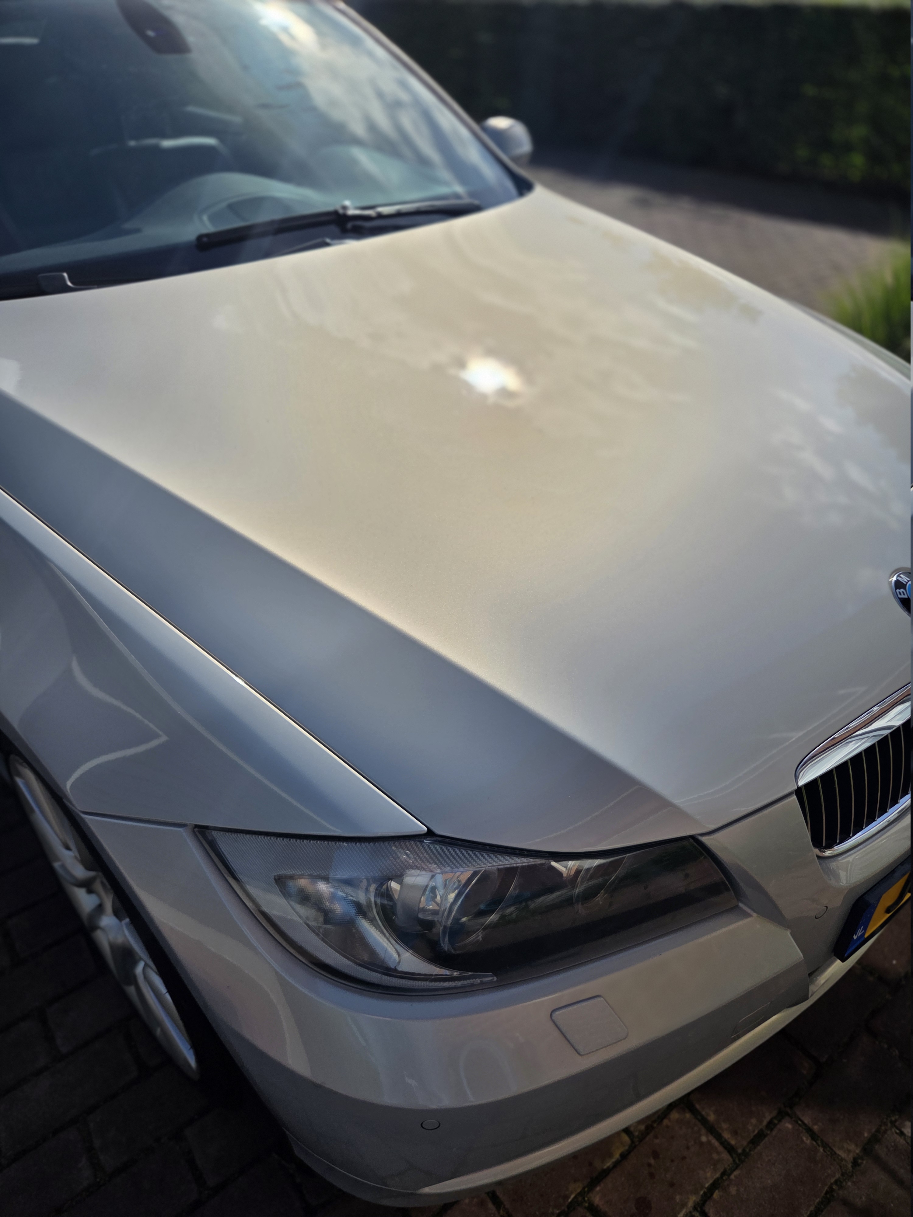

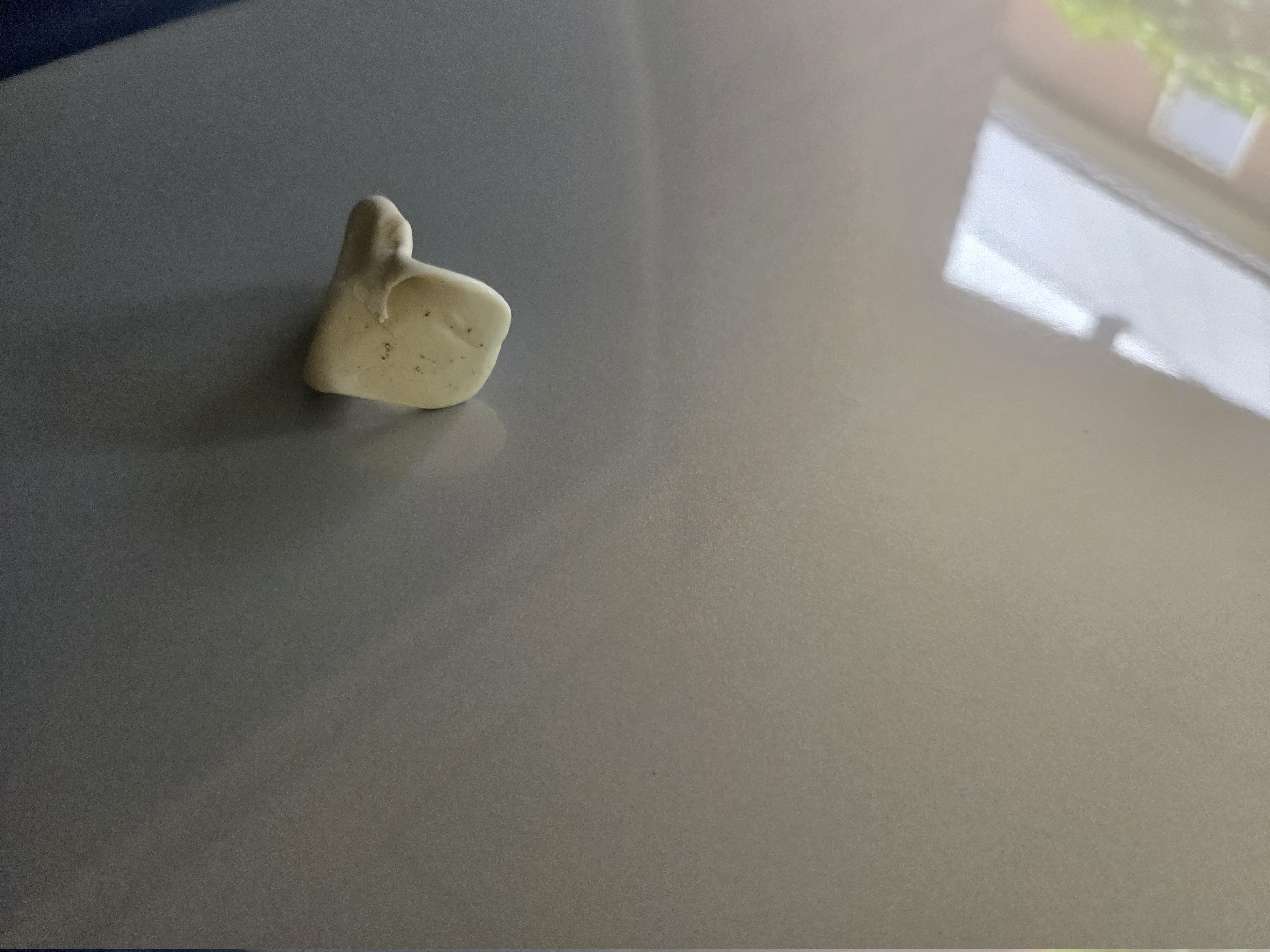

Heb gewerkt met volgende stappenplan+producten:
- Wassen
- Ontvetten/ontharsen (Gyeon tar&glue remover)
- Ontijzeren (Non-ferro)
- Kleien (Supernatural claybar)
- Polijsten 2 stappen (Monello Mezo + Monello Finale)
- Megiuars gold wax op liggende delen (motorkap + achterklep + dak)
- Gyeon Cancoat Evo op staande delen (de rest)
De lak was al bijzonder goed moet ik zeggen. Deze lichtere zilveren kleuren zijn natuurlijk sowieso meer vergevingsgezind dan zwart of donkerblauw, maar er zat ook echt weinig vervuiling op bij het kleien. Ook maar minimale swirls, dus ik kon focussen op perfectioneren ipv proberen te herstellen.
Spulletjes:
Non-ferro aan het werk:
Swirls/dof before:
Kleien:
Resultaat:
