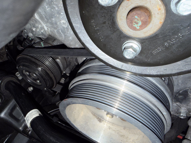

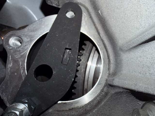

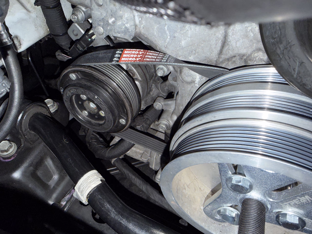

weinig updates hier de laatste tijd, ik heb eigenlijk niet zo vreselijk veel gedaan met de auto behalve een beetje toeren, dus weinig te vertellen.
Ik ben sterk voornemens hem in te ruilen of verkopen op iets anders, wisseldrang is toegeslagen...de atom moest er bijna aan geloven, gelukkig kon ik me nog net op tijd beheersen, man wat zou ik daar spijt van hebben gekregen.
Met het onderhoud had ik wat slims gedaan, ik wilde alle riemen natuurlijk verfrissen op leeftijd, dus de multiriem, superchargerriem, maar ook dus de airco riem, die laatste kreeg ik niet zo goed eraf, dus doorgeknipt...
Toen heb ik geleerd wat een stretch riem is, een strakke riem zonder spanner....
Normaal stop je die achter de krukaspoelie, dan trek je hem over de airco poelie en dan draai je de krukas tot hij goed op de poelie zit.
maar met een supercharger heb je een poelie extra en zit de wand van de krukas poelie te dicht bij het blok, dus na avonden gek#ut toch maar tools besteld om de krukaspoelie een stuk los te halen.
met de ene tool zet je het vliegwiel vast en met de andere trek je de poelieset een stukje naar voren, toen lukte het zonder problemen...
even riempje vervangen, 200 euro en 10 uren verder.
even wat foto's van mijn nieuwe tooltjes (eerste foto zit de puller er nog op, en derde plaatje met vliegwiel locking tool) en bewijs dat de riem erop zit

Waarom niet eerst rijden met de Shelby?Roy RS schreef: 30 aug 2026, 09:46 weinig updates hier de laatste tijd, ik heb eigenlijk niet zo vreselijk veel gedaan met de auto behalve een beetje toeren, dus weinig te vertellen.
even wat foto's van mijn nieuwe tooltjes (eerste foto zit de puller er nog op, en derde plaatje met vliegwiel locking tool) en bewijs dat de riem erop zit![]()
