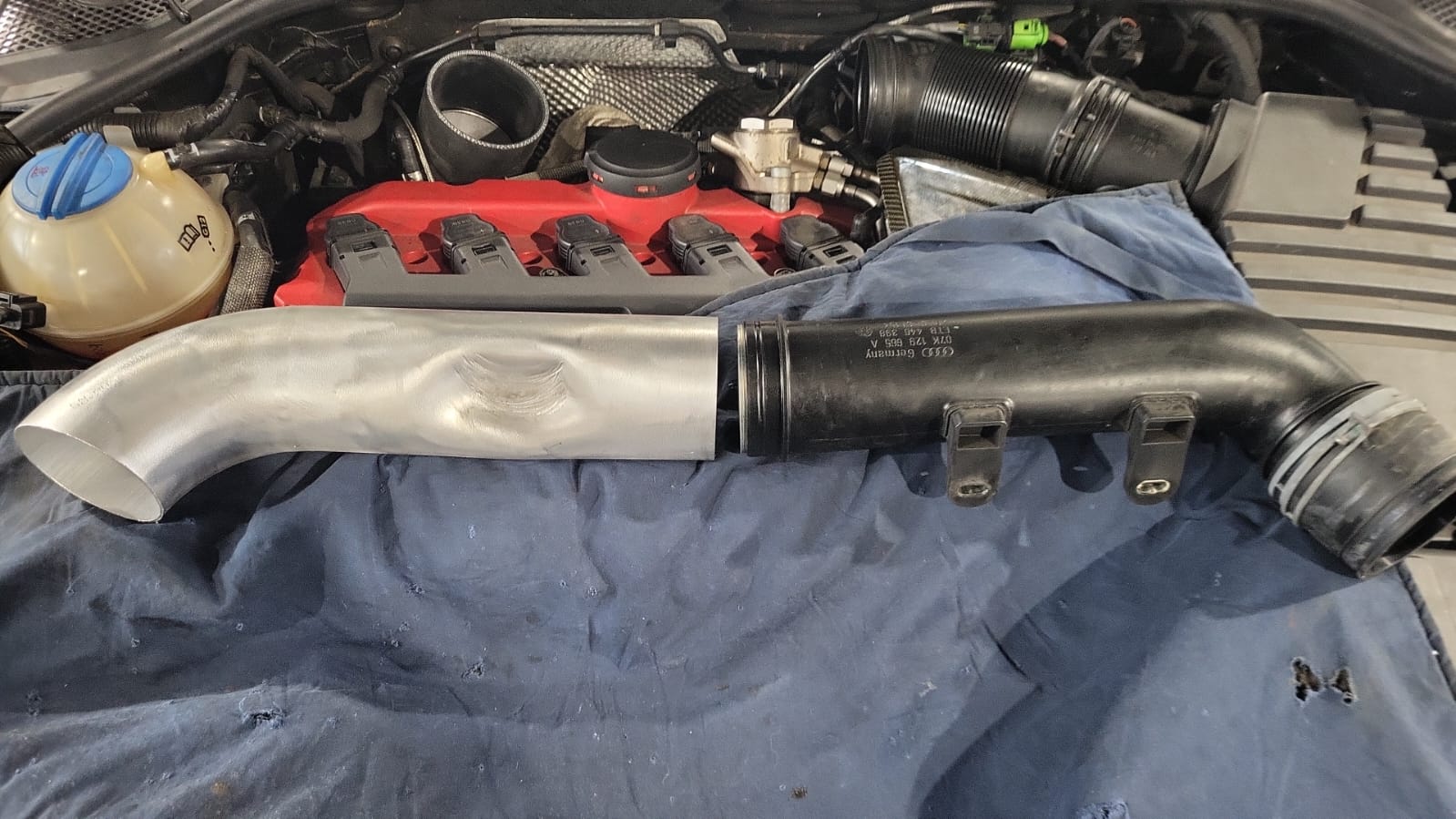

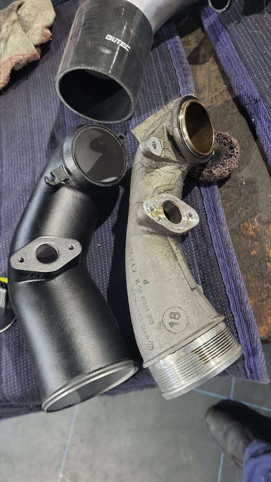

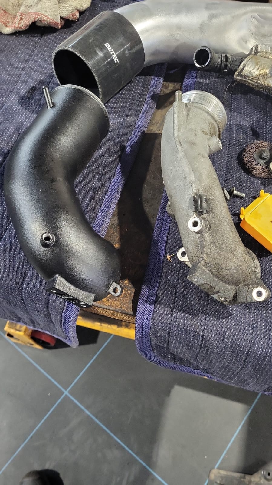

Eindelijk de "elbow" passend. Moet nog gepoedercoat worden deze week, kan die volgende week op de testbank.
Elbow beide.jpeg (248.83 KiB) 1735 keer bekeken
Inlaat groot1.jpeg (174.35 KiB) 1735 keer bekeken
Inlaat groot.jpeg (164.24 KiB) 1735 keer bekeken
Jos.

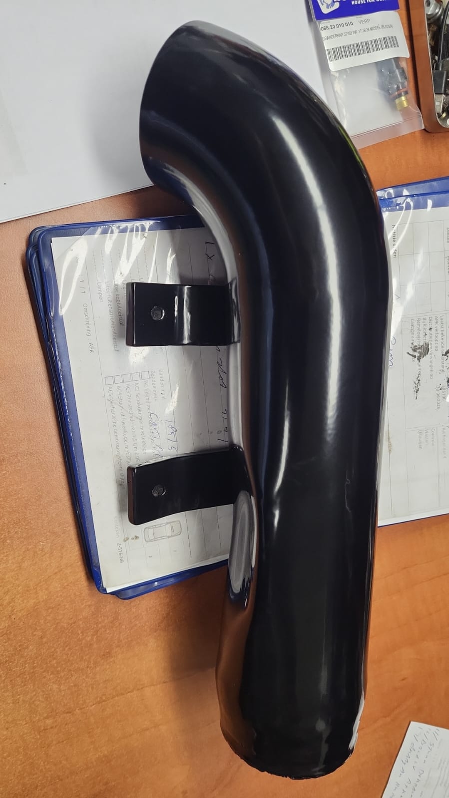

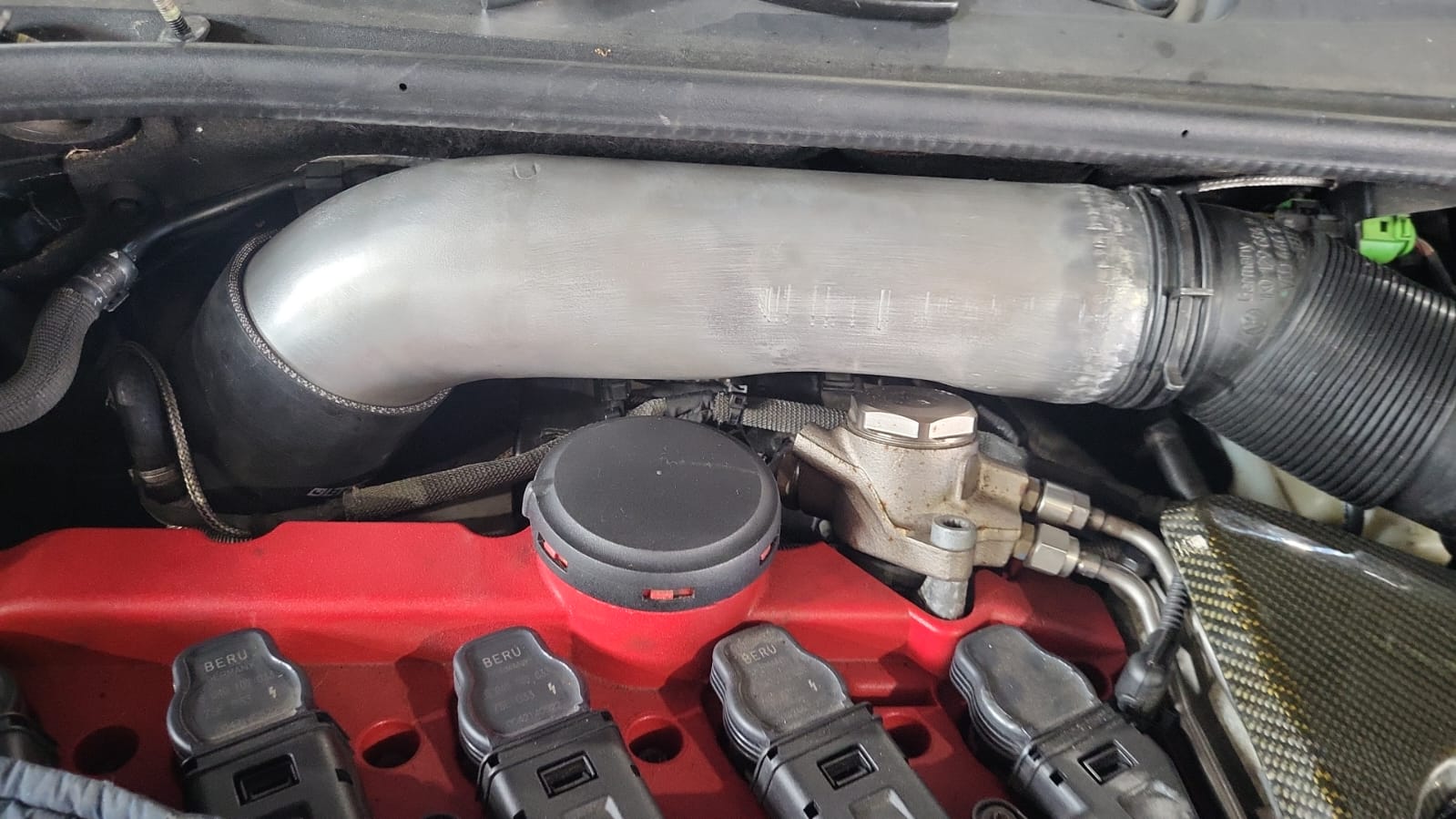

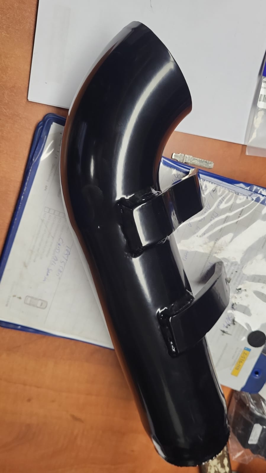

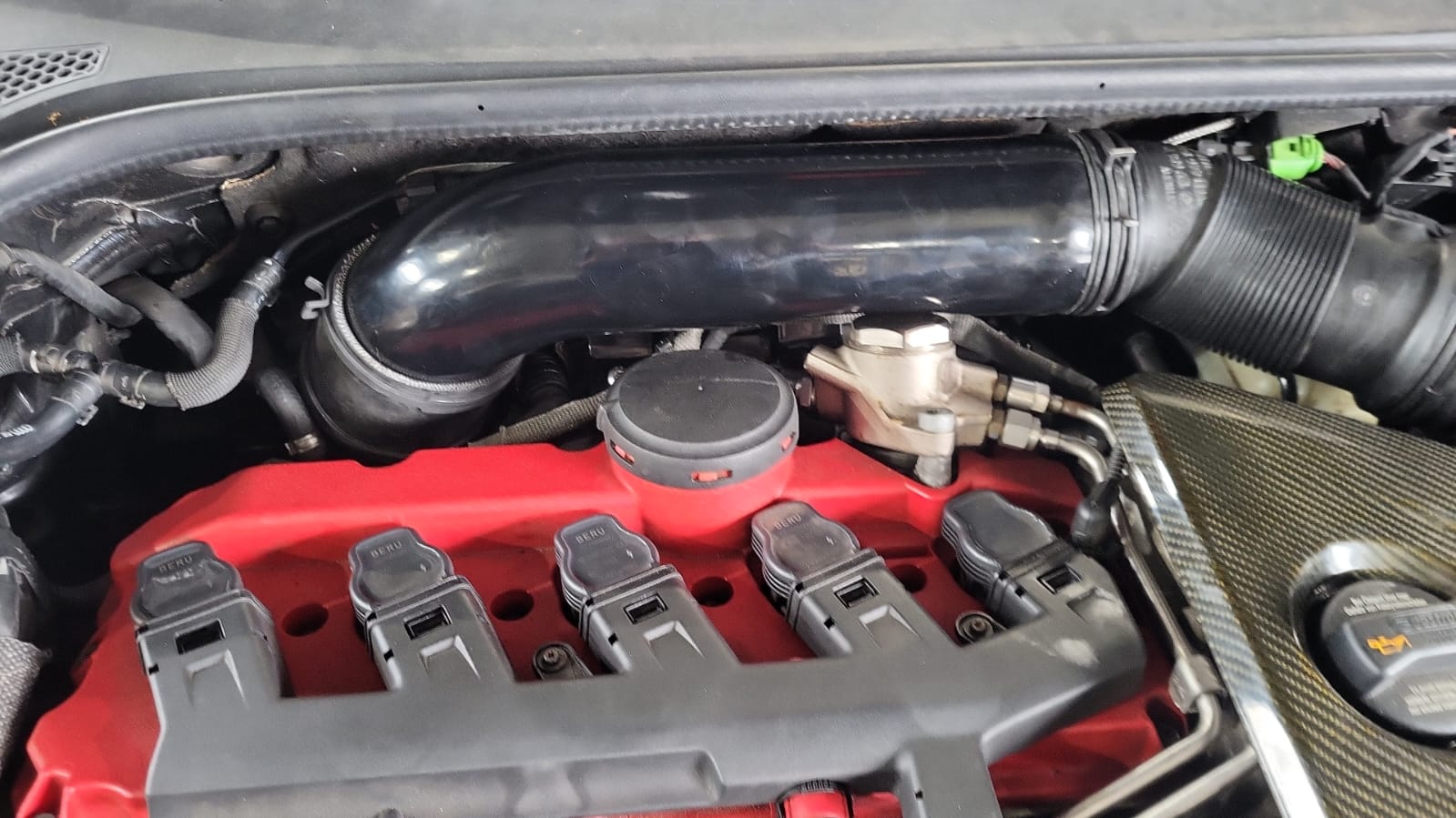

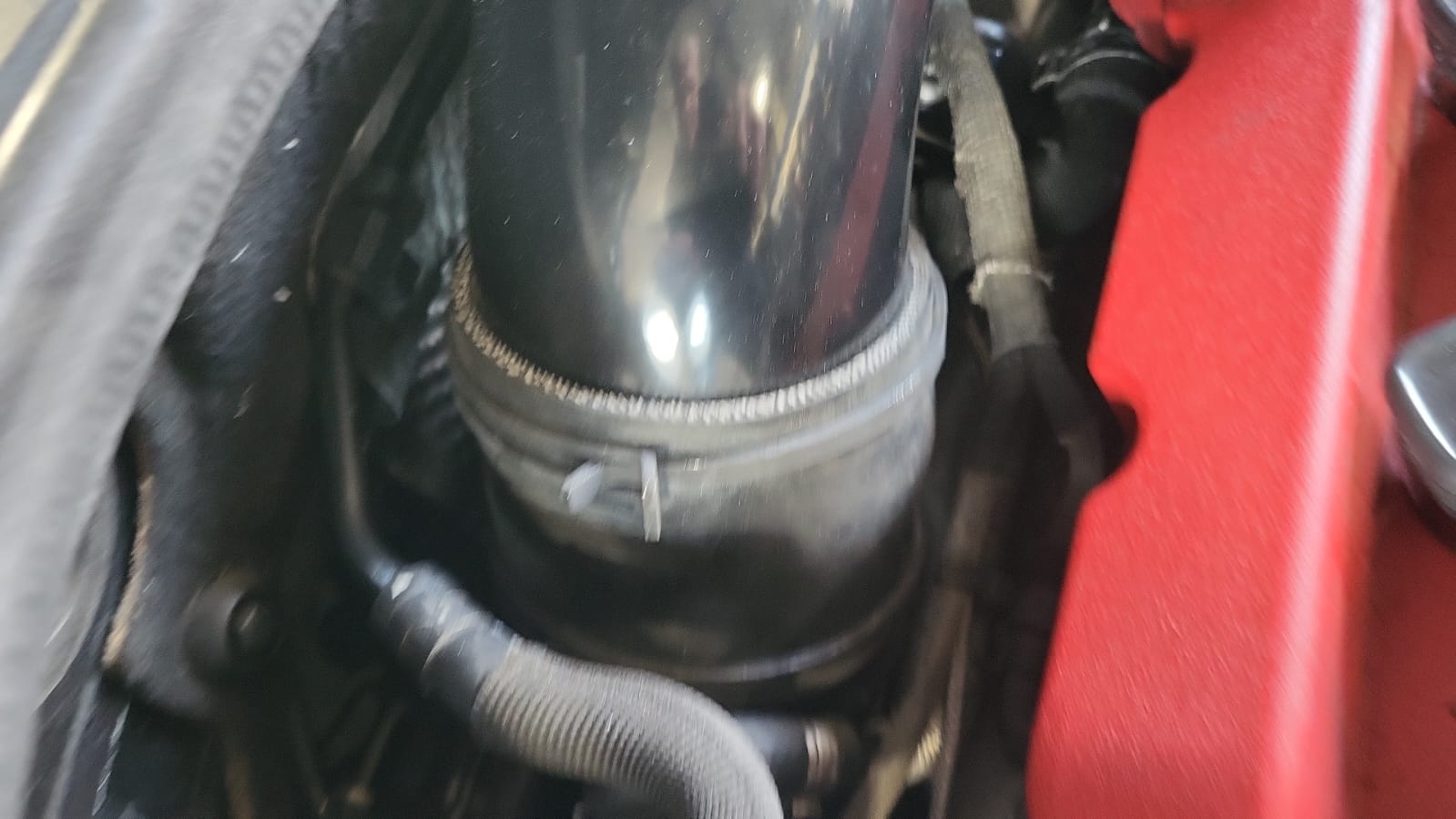

TT staat klaar om afgesteld te worden. Laatste loodjes klaar, echt moeite gedaan om het onopvallend te maken.
Buis gecoat1.jpeg (120.74 KiB) 1422 keer bekeken
Buis gecoat2.jpeg (86.93 KiB) 1422 keer bekeken
Buis gecoat geplaatst.jpeg (166.59 KiB) 1422 keer bekeken

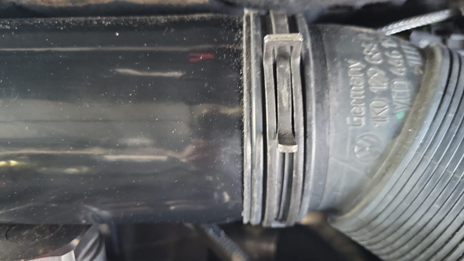

Wide perse originele klemmen gebruiken om het zo te laten lijken. Buis is 90mm, slang erbij, en je vindt die klem niet meteen ergens,
Buis gecoat klem.jpeg (100.41 KiB) 1422 keer bekeken
Buis gecoat org klem.jpeg (128.84 KiB) 1422 keer bekeken
Jos.

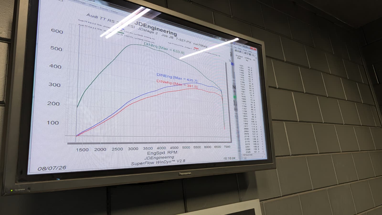

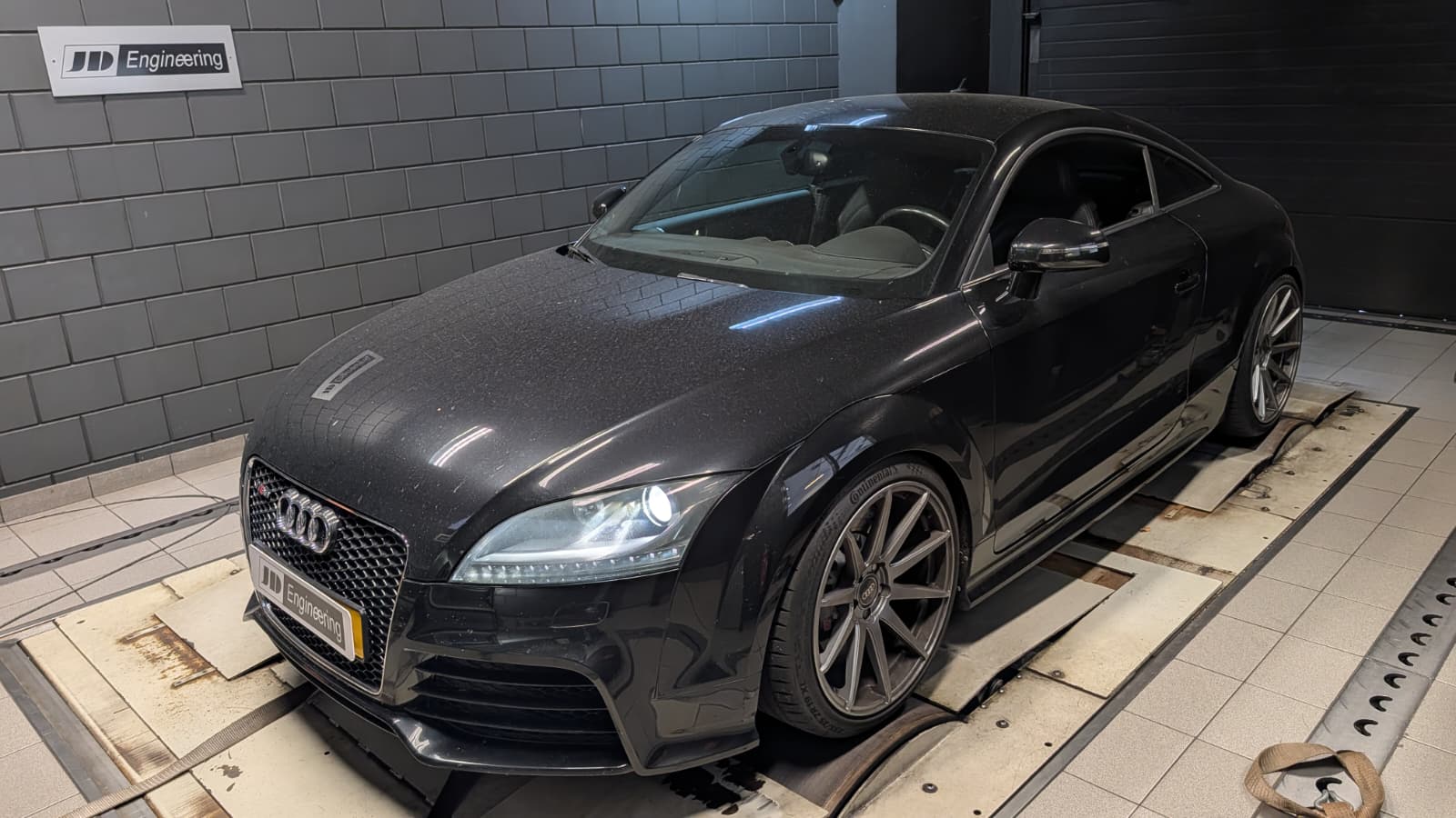

En afgesteld! 435pk/633nm. Doet goed mee zo, de uitdraai op papier krijg ik nog. Ben goed tevreden, loopt echt fijn.
Uitdraai TTrs.jpeg (132.77 KiB) 247 keer bekeken
Jos.

Bericht door Joy » 09 aug 2026, 20:03
Mooie koppelkromme.
