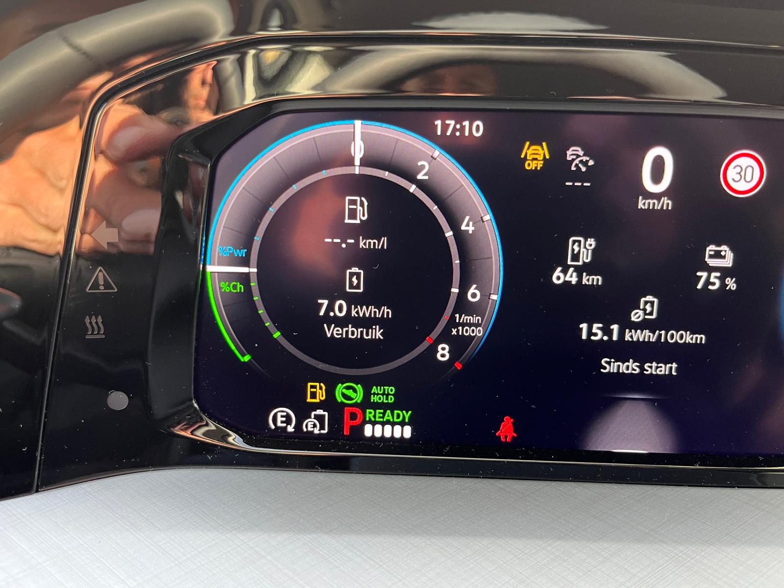

HJ2 schreef: 15 dec 2025, 22:20 Als je je motor aan wilt moet je de kachel even op max. Zetten 😁
Bij de golf maakt dat niet uit, neemt ie (mist voldoende accu lading) gewoon 7.0kWh/uur als je m op 30C zet. Dus je zou 2,5u standje sauna kunnen doen en daarna slaat ie pas aan.
