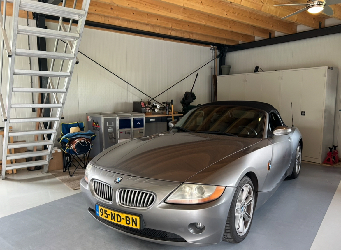

Je moet er even 490 km voor rijden (retour).
En dan heb je een Z4 met M54B30. Met motorschade. :ziek:
Inmiddels staat ie in de operatiekamer.

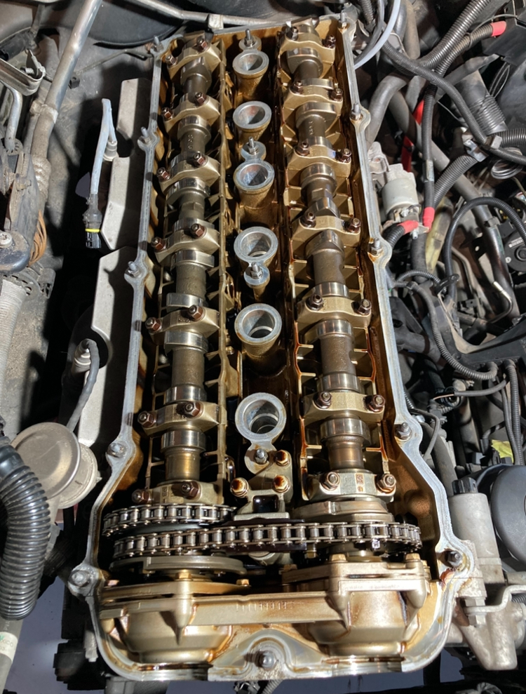

Meteen maar even het inlaatspruitstuk eraf getrokken. Vijf mooie schone inlaatpoorten, maar de zesde vertoont duidelijk de tekenen van een lekke klep.
Binnenkort de cilinderkop demonteren dus. Kijken of er nog wat te redden valt.

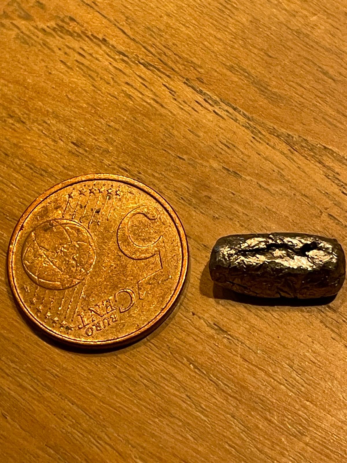

Joegs had wel een stukje metaal bij zich dat de garage uit de motor had gevist. Zou zomaar kunnen dat het een pinnetje van een DISA klep is. Maar niet van de huidige want die is intact.

Dit kwam er idd uit volgens de garage. (Niet het muntje :wink: )
Wel bizar als het een onderdeel van de DISA zou zijn. Die is 3 jaar en 17.000km geleden vervangen. Maar geen idee wat het dan anders zou zijn. Wie het weet mag het zeggen.

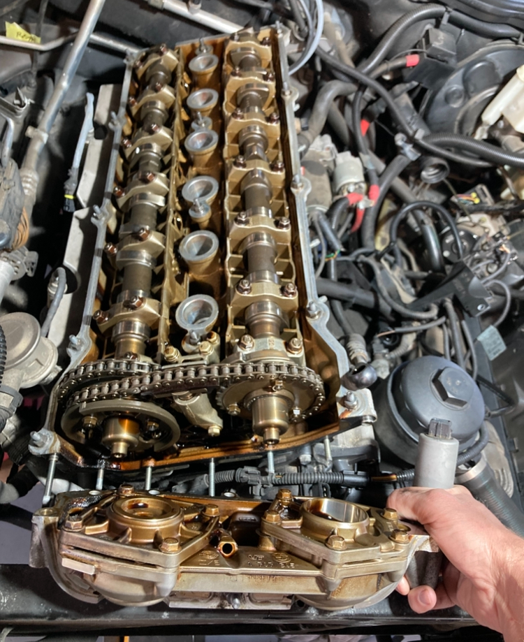

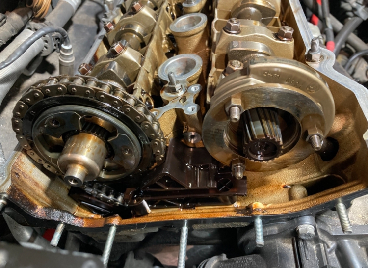

Ik wilde ook de vanos unit er nog even afpakken. Bij een e39 en e38 is dat zo gepiept en bij een e46 is het wat krapper maar dat gaat ook prima. Niet bij deze e85, de vanos unit loopt klem op het front voordat ie vrij komt van de draadeinden waar ie op zit. Die draadeinden er even uitdraaien is ook niet makkelijk want je krijgt er niet met goed fatsoen twee moertjes op.
Elders lees ik dat het bij sommige Z4’s wel lukt en bij andere niet…wellicht dat BMW toch nog iets heeft aangepast aan het front over de jaren heen, geen idee. Waarschijnlijk wordt het de motor loshalen van de motorsteunen en dan omhoog halen in de hoop dat de vanos unit er dan wel langs gaat.
Dit alles in de hoop dat het onderblok nog te redden is. Als de motor eruit moet gaat toch het hele front eraf…maar ik hoopte voor nu even de kop eraf te trekken met de motor nog in de auto.

Van het Z4 forum:
als je de moeren van de motorsteunen losschroeft, kan je de motor opkrikken bij het carter. Je stopt dus een blokje hout tussen de krik en de (aluminium) carterpan om te voorkomen dat die beschadigd.
Verwijder de motorsteunen, laat de motor zakken op het subframe (2-3cm lager dan de normaalstand) en de vanos komt er makkelijk vanaf.
Oke dan doen we dat maar :-)

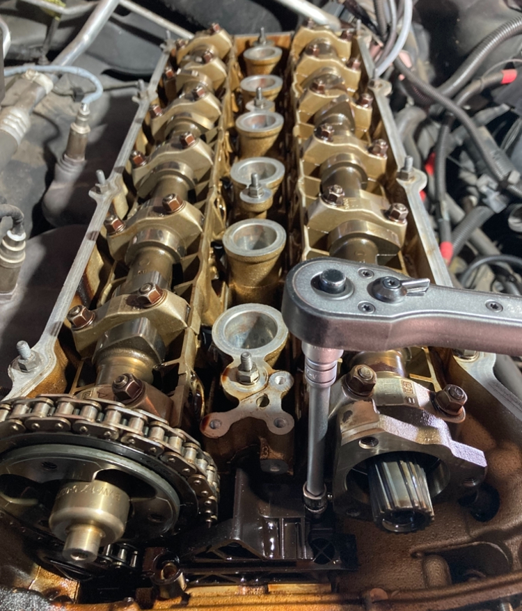

Motorsteunen los en de motor een stukje opkrikken was al voldoende om de vanos eraf te krijgen.

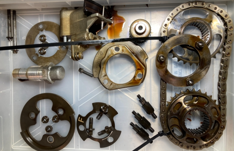

Weer wat verder aan het pellen geweest. Uitlaatspruitstukken los halen was zelfkastijding…daarna secundaire ketting van de nokkenassen af gehaald.
Hier liep ik vast op twee Torx E8 boutjes waar de ketting geleider tussen de nokkenassen mee vast zit. Ik heb een E8 dop maar die (3/8”) is veel te dik dus dat wordt even een dunnere (1/4”) scoren. Want zo gaat de ketting er niet vanaf. Jammer, had gehoopt vanavond de kop er nog af te pakken. Kijken of ik morgen zo’n dopje kan bemachtigen.

Doppie was op voorraad.

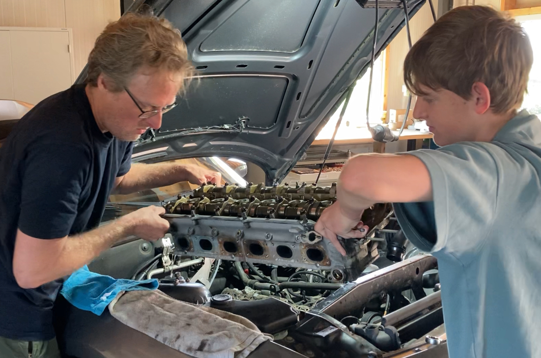

Kinderarbeid :peace:
Conclusie. Kop overleden, onderblok nog heel! :hosanna:
