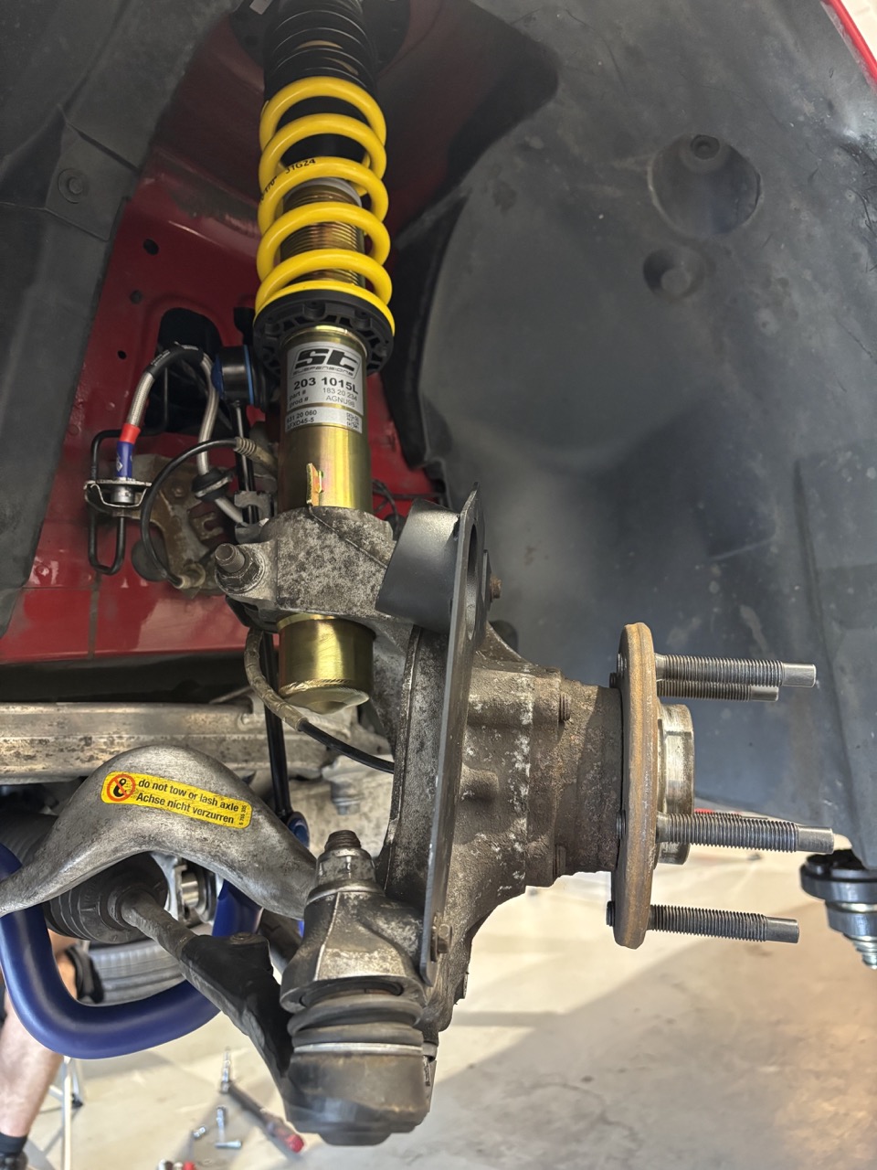

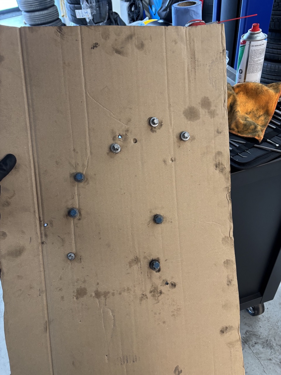

Bescherming onderzijde rolkooi
De rolkooibouwer had mooi werk geleverd. Een flinke kooi, en mooi strak ingebouwd. Zo'n kooi staat op voeten. En die voeten worden vastgelast op de bodem van de carrosserie. Daardoor wordt de onderzijde wat beschadigd, en dat moeten we even beschermen tegen roestvorming. Dus weer even aan de slag met Brunox op de 4 punten.

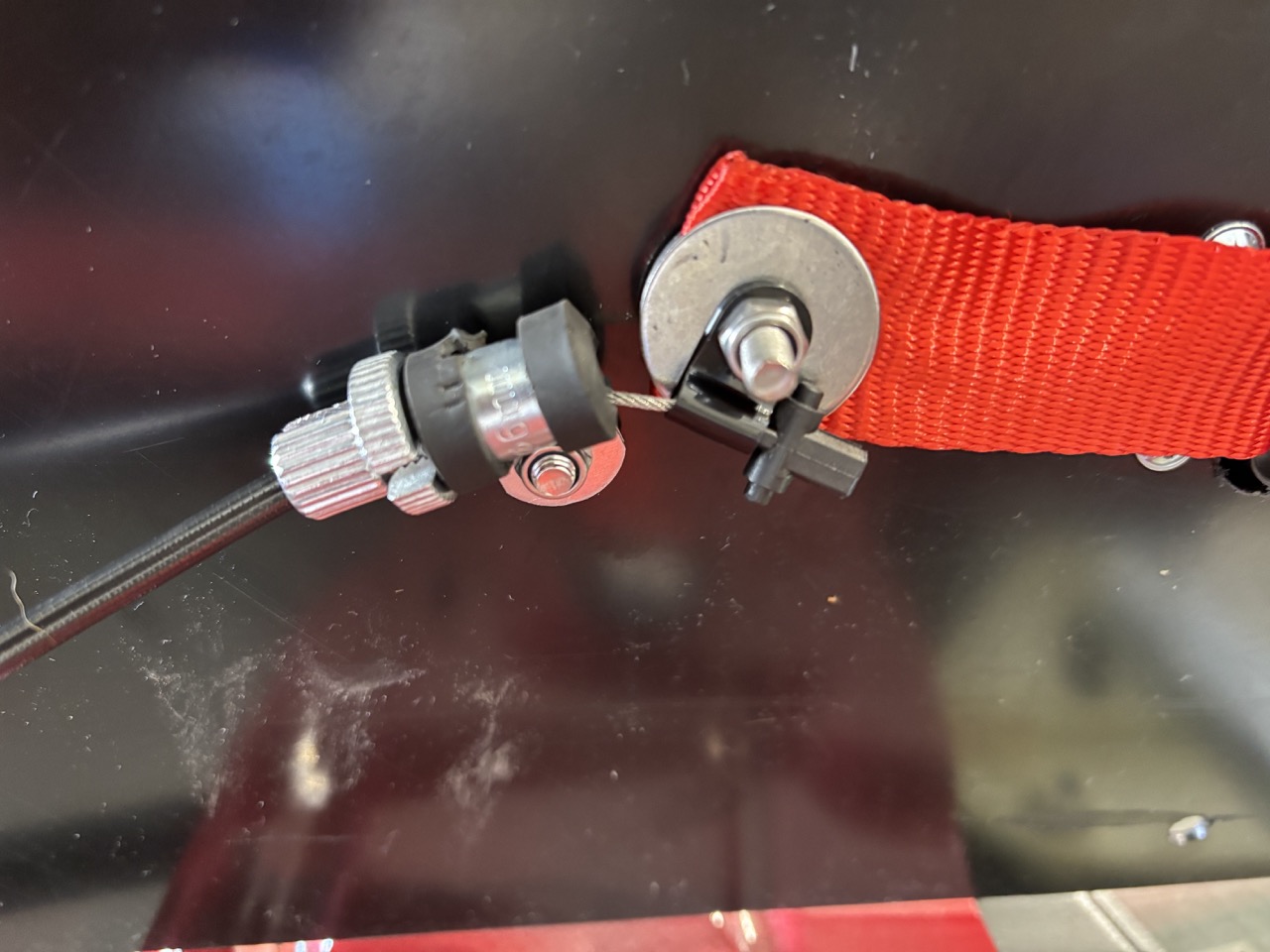

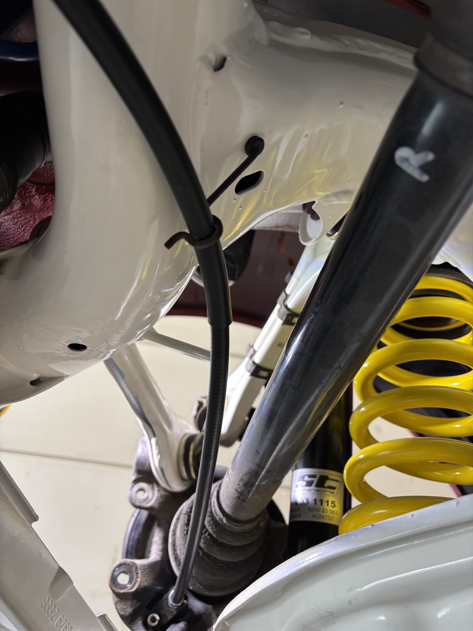

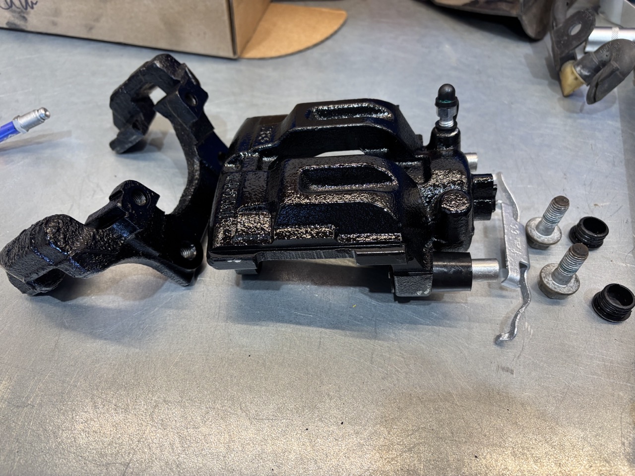

Handrem terug - toch geen dual caliper handrem
Bij het demonteren van de auto ging ik er nog vanuit dat ik een hydro rem zou gaan monteren. En dan niet inline maar met een tweede remklauw. Heb ik bij mijn e46 ook gedaan en is soms met driften wel erg fijn. Dus hop hop, handrem eruit, zowel de hendel als de kabels. Trommel zelf zouden we wel doen als we bij achterste schijven zouden gaan vervangen.
div_klussen_IMG_2735 Large.jpeg (238.51 KiB) 5225 keer bekeken
En toen bleek er geen oplossing te bestaan om een tweede remklauw te monteren op een E82 zonder de ABS sensor in de weg te zitten. ABS wil ik actief houden. Op zich rij ik zonder ABS op het circuit, maar het is handig als je de optie wel hebt, bijv als het heel flink regent, of als ik iemand in de auto heb zitten die nog wat minder ervaren is. Hydro rem inline plaatsen ben ik geen fan van, ik laat het remsysteem liever buiten mijn gepruts. Ik wil dat het gegarandeerd werkt.

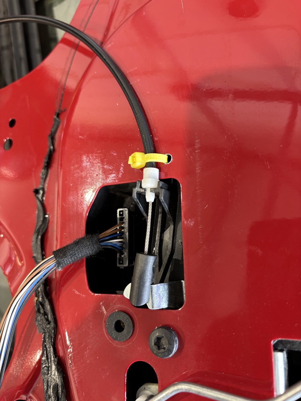

Beetje verder zoeken kom ik Seems Legit Garage tegen die voor de E82 135i wél een dual caliper set heeft. Wel prijzig, maar zeker cool! Maarrrr, de 135i heeft een andere knuckle. Dus dan zou ik die moeten vervangen (kost tijd en geld) en dan nog de best prijzige set van SLG. Tja, hoeveel is die rem me waard? Niet zó veel. Conclusie: geen dual caliper setup, maar wel normale handrem terug.
Eerst even de oude - half afgeknipte - kabel eruit tikken vanuit de remtrommel.
div_klussen_IMG_2736 Large.jpeg (235.33 KiB) 5225 keer bekeken
En dan de nieuw bestelde kabel terug erin en geleiden naar de binnenkant.
Meest lastige van dit klusje? Uitzoeken waar en hoe die haakjes ook alweer terug moesten op het subframe 🙈 Daar had ik namelijk nou net geen foto van gemaakt, en realoem en ista gaven niet echt duidelijkheid. Maar eenmaal het juiste gat en juiste richting gevonden ook zo gepiept. Wel even wat olie erop smeren voor makkelijker erin want ook dit is weer zoiets waar ik als computer nerd te weinig kracht voor heb in mijn vingers.

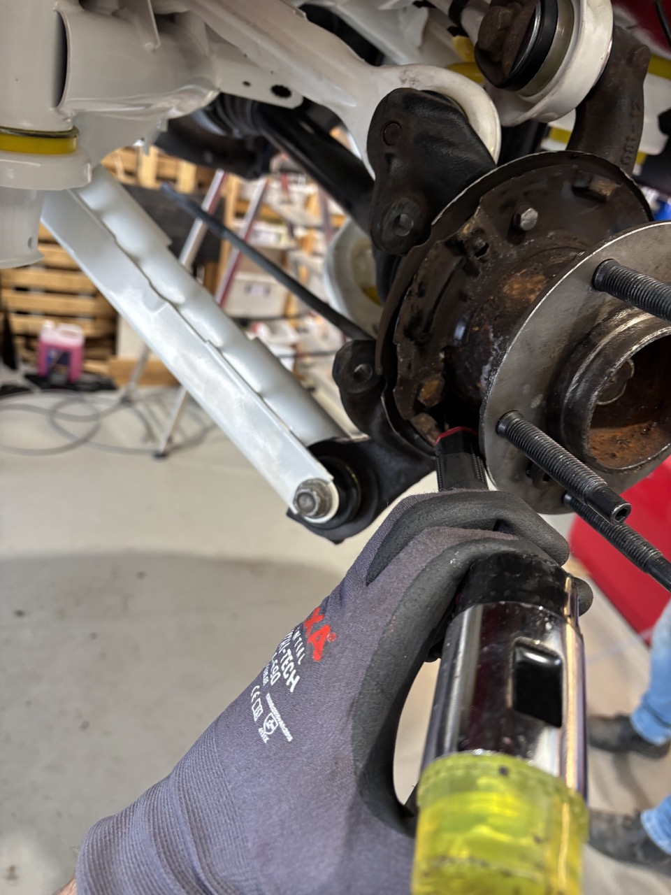

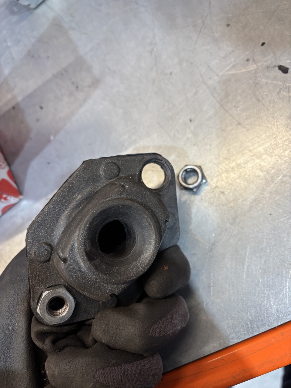

Dolgedraaide veerpoot voering / rubber
De veerpoten achter rusten op een rubber voordat het op de arm zit. Logisch, anders is het ijzer op ijzer en gaan dingen breken. Maar omdat de vering dynamisch beweegt, wil je de boel wel op de plek houden. Dus gaan er per veerpoot 2 boutjes door het rubber om het op de plek te houden. Bij het monteren ging er eentje niet lekker in, en bij de 3e keer proberen was hij dolgedraaid. Oplossing: nieuw rubber. Simpel gezegd, kost wel weer even een half uurtje ofzo om weer goed te monteren. Gelukkig ging het nu wel goed.

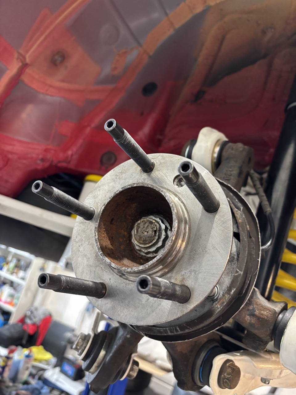

Wielstuds
Dat niet iedere straat auto al standaard met wielstuds komt snap ik niet. Essentieel onderdeel voor iedere auto imho. Maar zeker voor een sportieve auto waar je vaker wielen wisselt. Deze moesten er nog even op, en met alles open was dit zo gedaan. Niet teveel NM, wel nog even wat loctite erop. Oh en direct alles even goed schoonmaken hier.

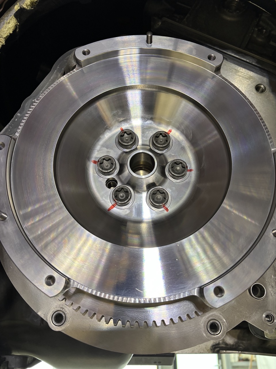

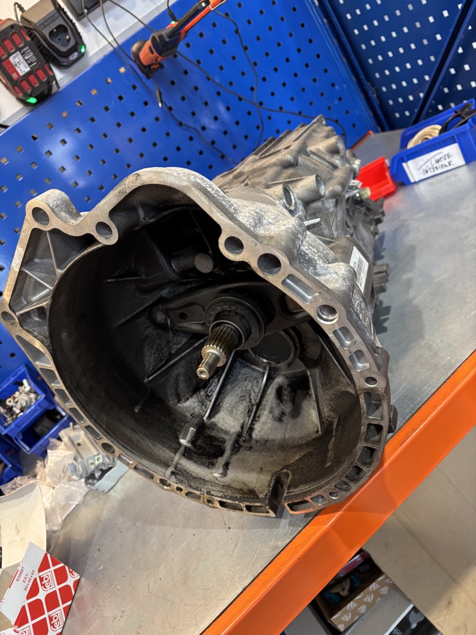

HammBal update #12: nieuwe koppeling en licht gewicht vliegwiel

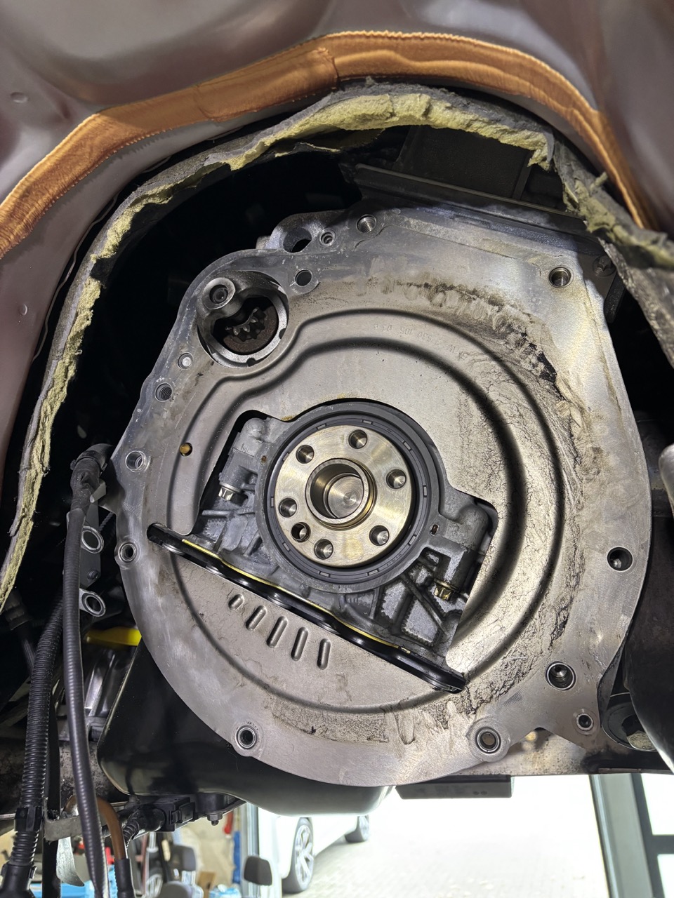

Tijd voor weer wat groter werk: koppeling en vliegwiel. En dan niet zomaar verversen, nee even een klap beter materiaal. Hardeman heeft een mooie kit waar je in 1x klaar bent. Dan heb je een enkelmassa vliegwiel, gedempte koppeling (in principe niet super racy als ongedempt, maar duurzaamheid is ook wat waard, plus dan zul je waarschijnlijk de bak moeten versterken). Daarnaast zit in die kit ook meteen een pilot lager, kantelpin, en nieuwe bouten voor vliegwiel, versnellingsbak en drukgroep. Lekker in 1x klaar en een flinke klap sportiever. Dikke prima.

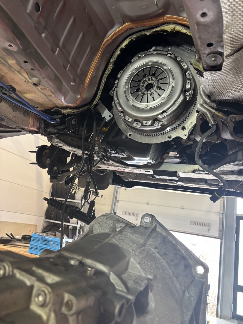

Aan de slag! Eerst maar eens de bak demonteren. Even een opmerking dat ik echt súper blij ben met een echt goede krik. Man wat heb ik voorheen lopen k*tten met een budget net-niet krik van HBM. Ik was er klaar mee en heb even iets meer betaald voor een steviger exemplaar. Iedere keer als ik het gebruik is het weer een genot en is het de meerprijs waard.
Maar goed, terug naar de bak. Daar zitten best wat boutjes omheen, en die zijn allemaal net van andere lengte en dikte. Pro tip is de karton-methode. Gewoon de bouten in karton prikken op de plekken waar ze hebben gezeten. Dan weet je bij terugplaatsen direct welke bout waar moest. 👍
koppeling-vliegwiel_IMG_2751 Large.jpeg (290.33 KiB) 5209 keer bekeken

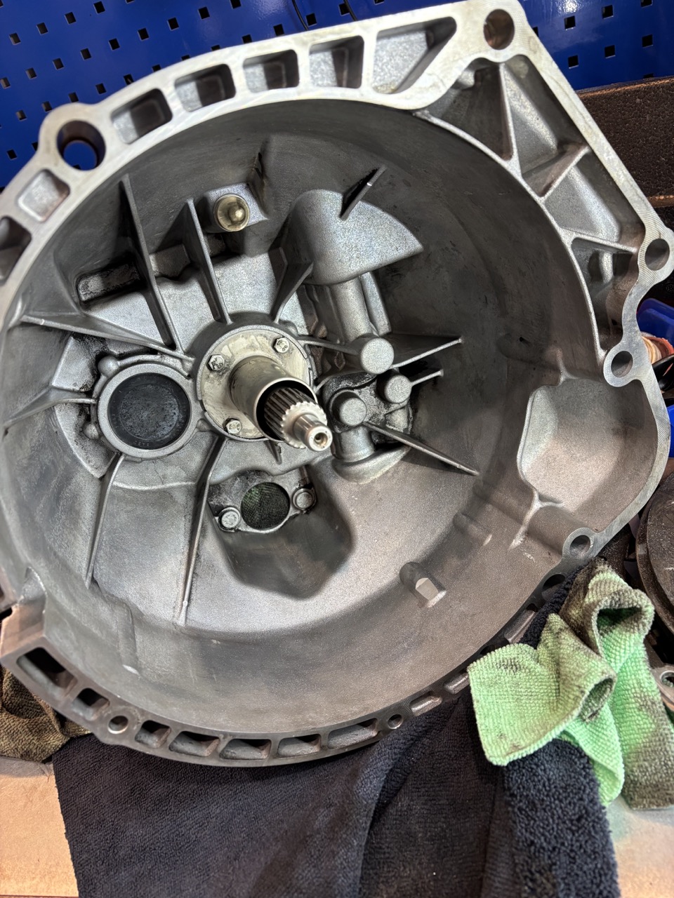

Eenmaal de bak er vanaf was het wel even flink schrikken. Man wat een troep en gore zwarte zooi! Oei, als de krukaskeerring maar goed is.
koppeling-vliegwiel_IMG_2741 Large.jpeg (312.78 KiB) 5209 keer bekeken
Gelukkig zag de krukaskeerring er nog dikke prima uit.
koppeling-vliegwiel_IMG_2743 Large.jpeg (366.47 KiB) 5209 keer bekeken
Het vermoeden is dat ook hier de olie via de carterpanpakking heeft gelekt en daardoor er wat olie in de voorzijde van de bak is gekomen.
Beetje schoonmaken en het nieuwe vliegwiel erop. Ziet er meteen frisser uit 😎
koppeling-vliegwiel_IMG_2746 Large.jpeg (281.35 KiB) 5209 keer bekeken
Dan nog maar even de binnenzijde van de bak goed schoonmaken. Daar ben ik wel even mee bezig geweest hoor. En nieuwe messing pivot pin plaatsen. Pfff wat is dat ding er lastig in te krijgen. Tip: goed schoonmaken waar hij in moet, flink wat wd-40 en daarna goed rammen met een hammer en verlengstuk dat op de pin past maar niet de kop beschadigd.

En dan kan het hele setje er weer terug op. Lekker gewerkt 💪

Tip voor de volgende keer. Pin even kwartiertje in de vriezer leggen en de bak iets verwarmen. Dan zit hij zonder moeite en risico op beschadigen erin.

Bjeffindividual schreef: 17 jun 2025, 23:51 Tip voor de volgende keer. Pin even kwartiertje in de vriezer leggen en de bak iets verwarmen. Dan zit hij zonder moeite en risico op beschadigen erin.
Ah goede tip! Moet ik alleen even een vriezer fixen in mn werkplaats, maar daar is wel wat op te verzinnen.

De aftermarket pin is vaak een copy de kunststof (orgineel) BMW variant en het gat aan bakzijde is uitgelegd op een kunststof pin.
Een ander materiaal pin vraagt eigenlijk om een andere tolerantie paring (pin diameter vs gat in de bak).

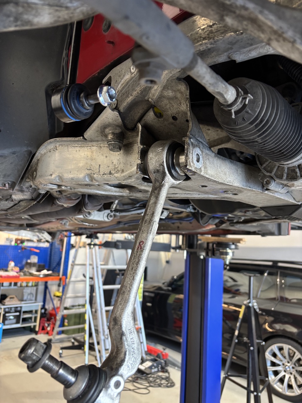

HammBal update #13: Bussen voorzijde en onderzijde weer in elkaar
Tijd voor update want er is zeker niet stil gezeten. Ik wilde de onderzijde / onderstel zo snel mogelijk af ronden om daarna te kunnen focussen op interieur en ruiten. Daarvoor moesten nog een paar dingen worden gedaan, waaronder alle bussen aan de voorzijde, cardanas/uitlaat/hitteschilden weer terug, en de remmen. De remmen volgen in een latere update. Nu eerst die twee andere.

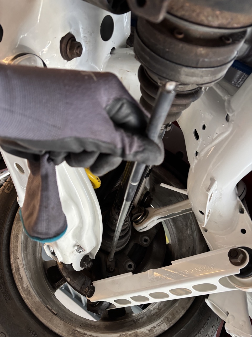

Bussen voorzijde

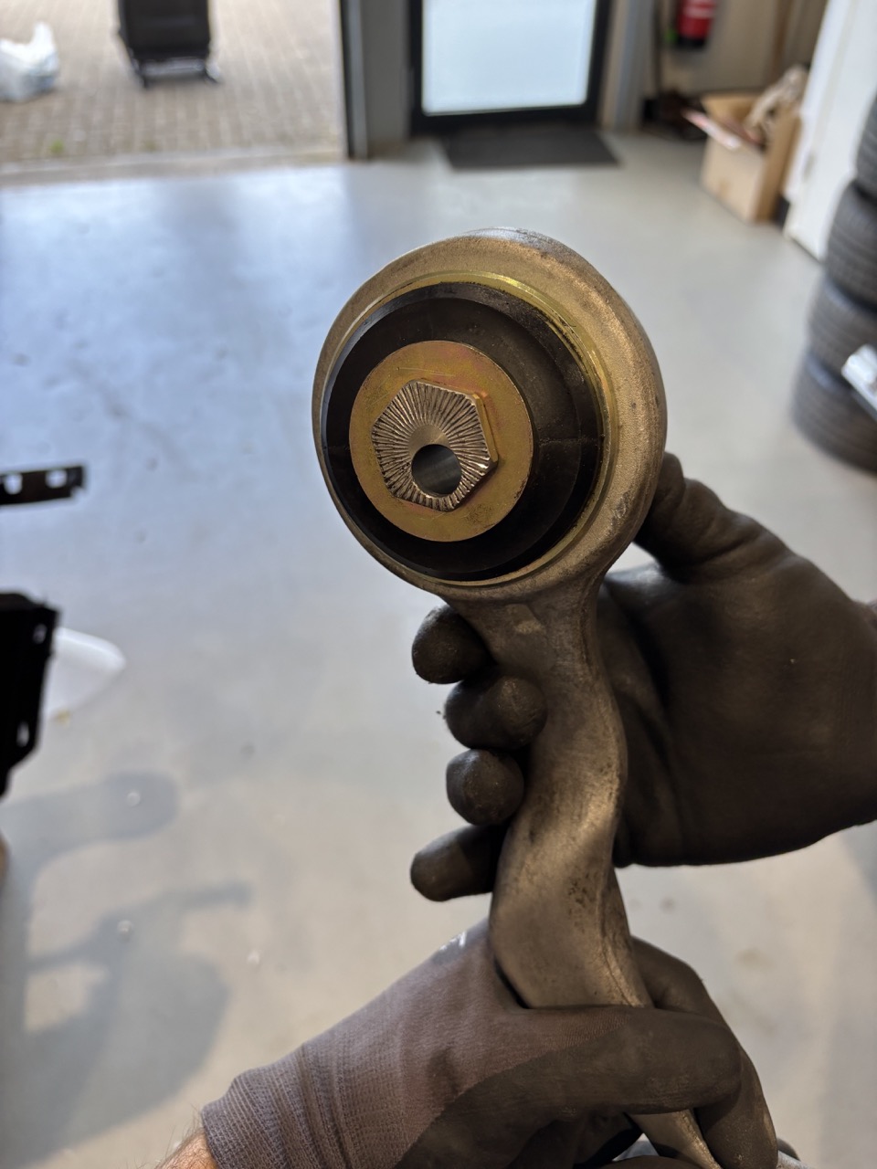

Man wat ben ik blij met mijn kleine werkplaats persje! En wat ben ik blij dat er minder bussen aan de voorkant zitten dan aan de achterkant 😅 Het zijn maar een paar armen die moeten. Dus dit ging stukken sneller dan de achterkant.
bussen_voor_IMG_2825 Large.jpeg (292.78 KiB) 4767 keer bekeken
bussen_voor_IMG_2827 Large.jpeg (170.76 KiB) 4767 keer bekeken

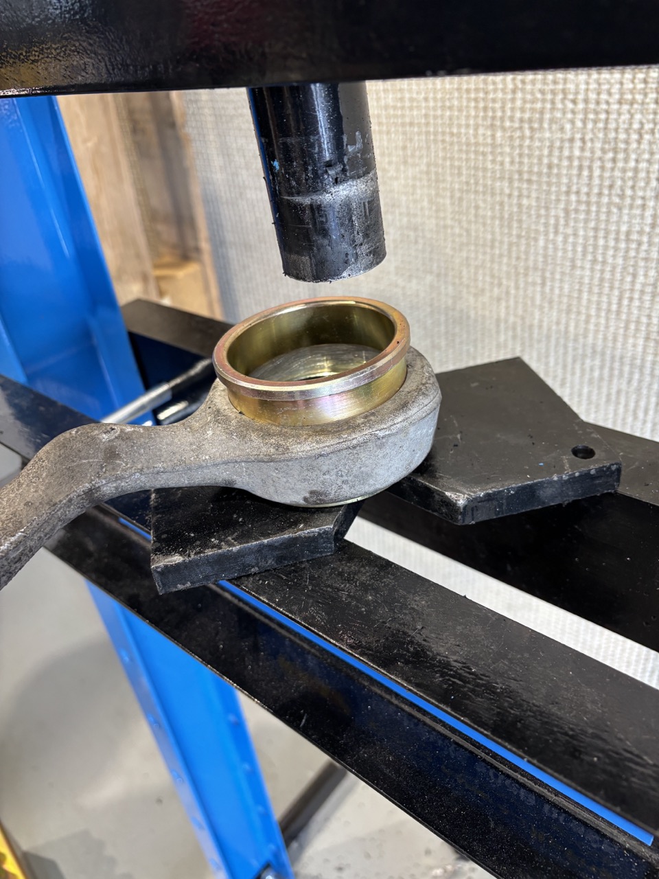

Het terugplaatsen van deze arm was nog wel wat lastiger. Het luistert zeer nauw hoeveel ruimte er is. Maar met wat gerichte tikjes met een hamer ging die er ook in.
bussen_voor_IMG_2829 Large.jpeg (303.27 KiB) 4767 keer bekeken
Op de vorige foto en de foto hieronder zie je ook de stabilisatorsteun (Meyle HD gegaan), en de stabi zelf (H&R).
bussen_voor_IMG_2830 Large.jpeg (260.42 KiB) 4767 keer bekeken

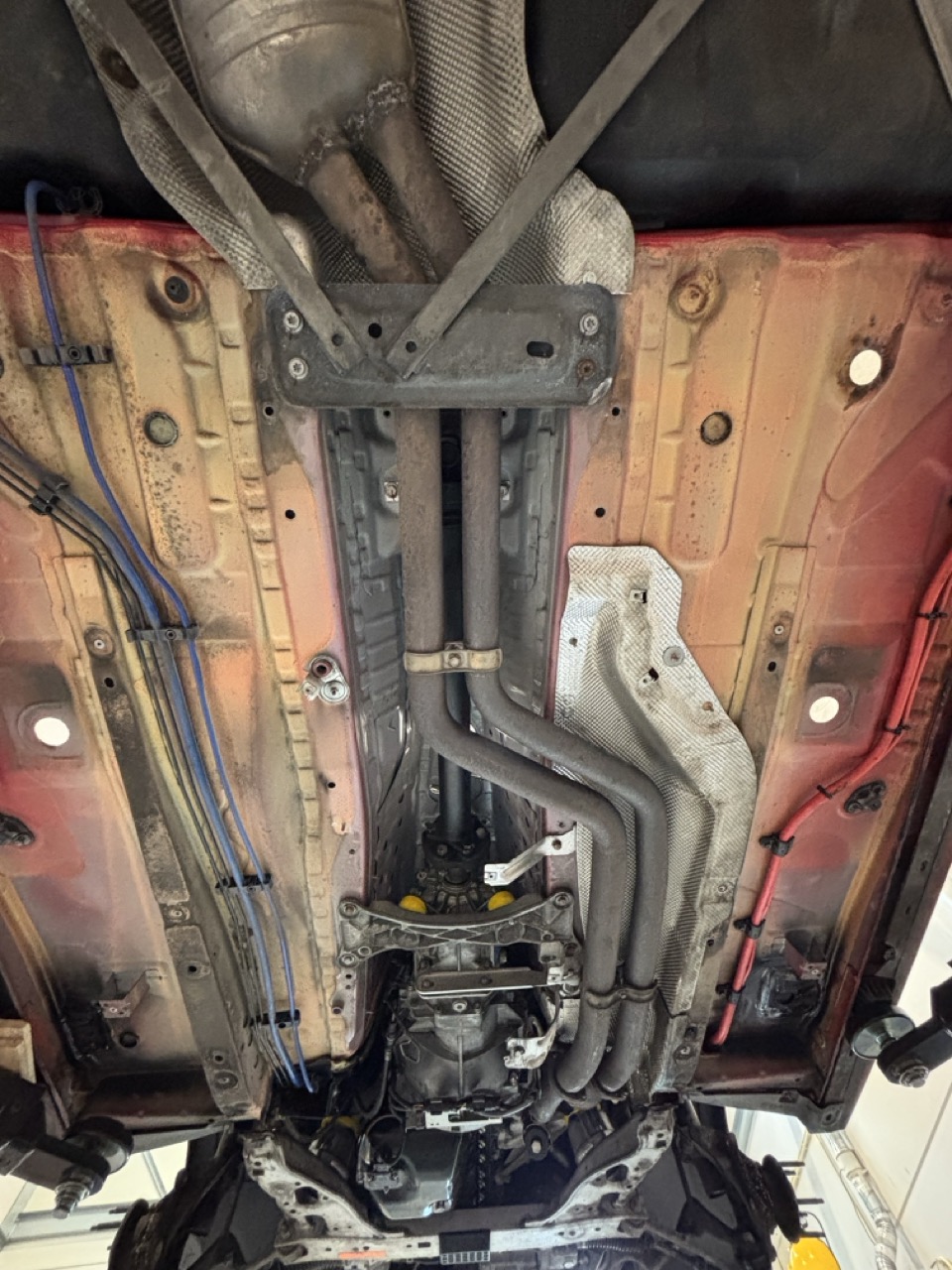

Onderzijde weer dicht
Nu de voorste as ook weer ok is, kan de boel weer dicht. Dus cardanas, hardy schijf, hitte schilden. Op zich niet lastig, maar moet wel even goed gebeuren. Paar aandachtspunten hier:
  • Hardyschijf niet vervangen omdat 1) de bestelde hardy schijf blijkbaar een andere type is, iig hier niet op past, en 2) we moeten vaart maken, 3) de huidige ziet er eigenlijk nog wel goed genoeg uit.
  • Tussenaslager niet vervangen, want 1) we moeten door, 2) de huidige ziet er nog goed genoeg uit.
  • Wat aanpassingen gemaakt aan de hitteschilden omdat ik op kritieke punten makkelijk wil kunnen zien hoe het eruit ziet, en of de markeringsstrepen op de bouten/moeren zijn verschoven. Ik wil niet na iedere track day weer de onderkant los moeten halen. Hitteschilden blijven uiteraard wel zitten rondom benzinetank en warme delen van de uitlaat.

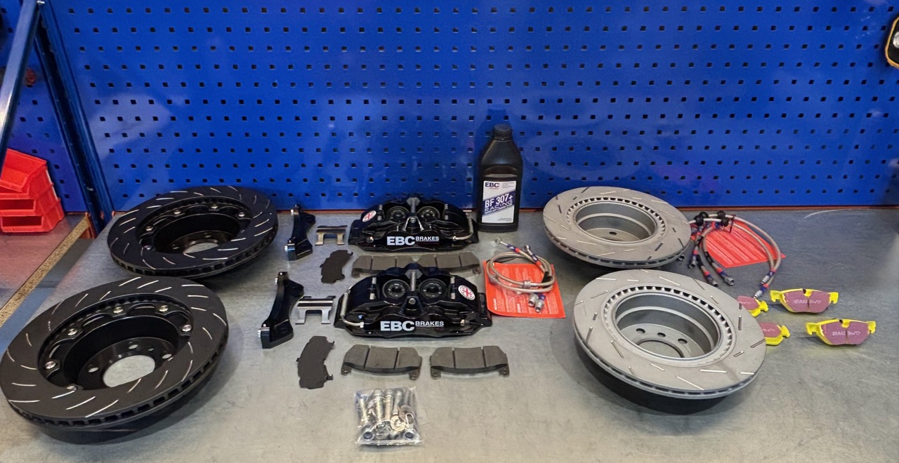

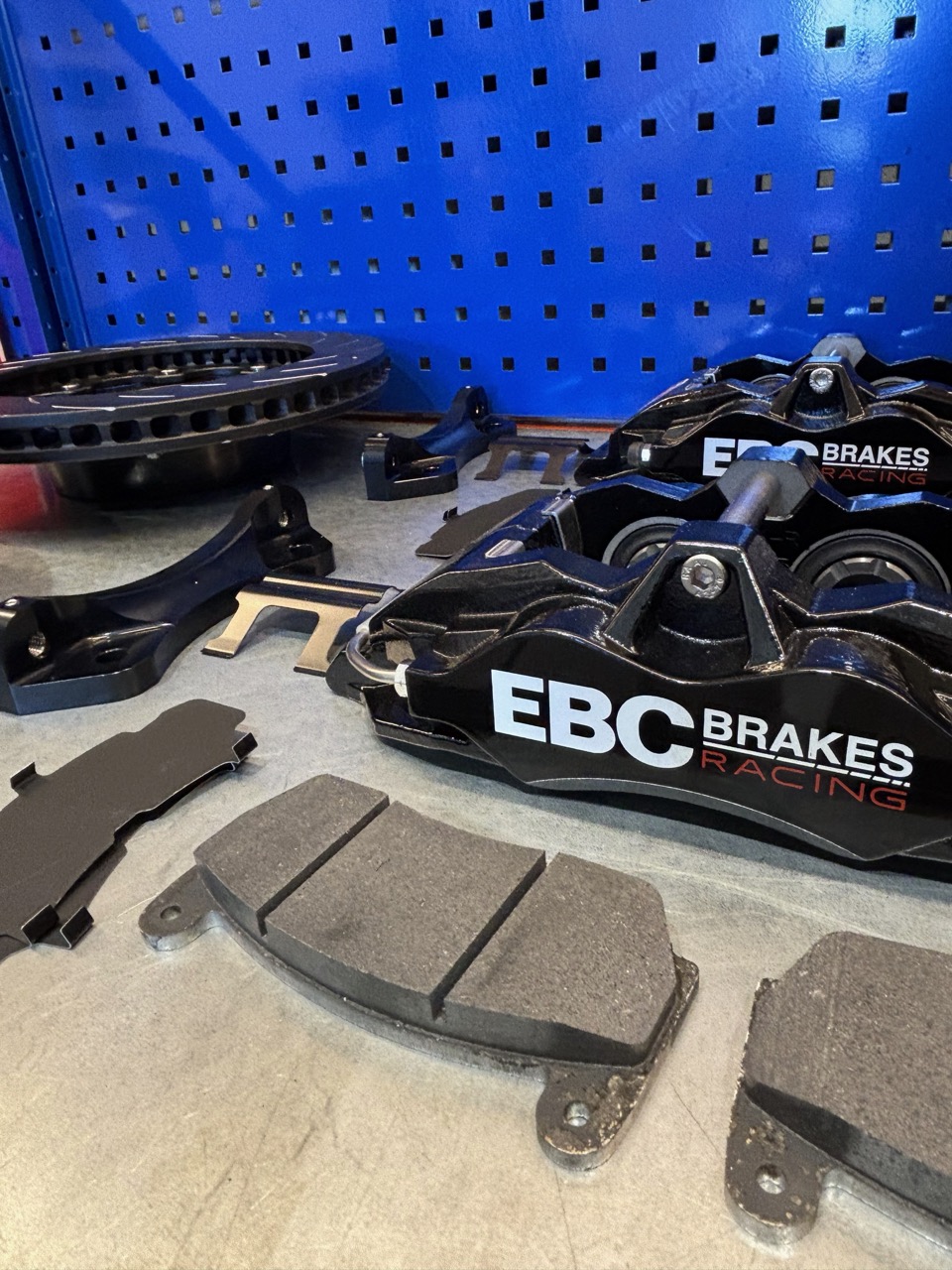

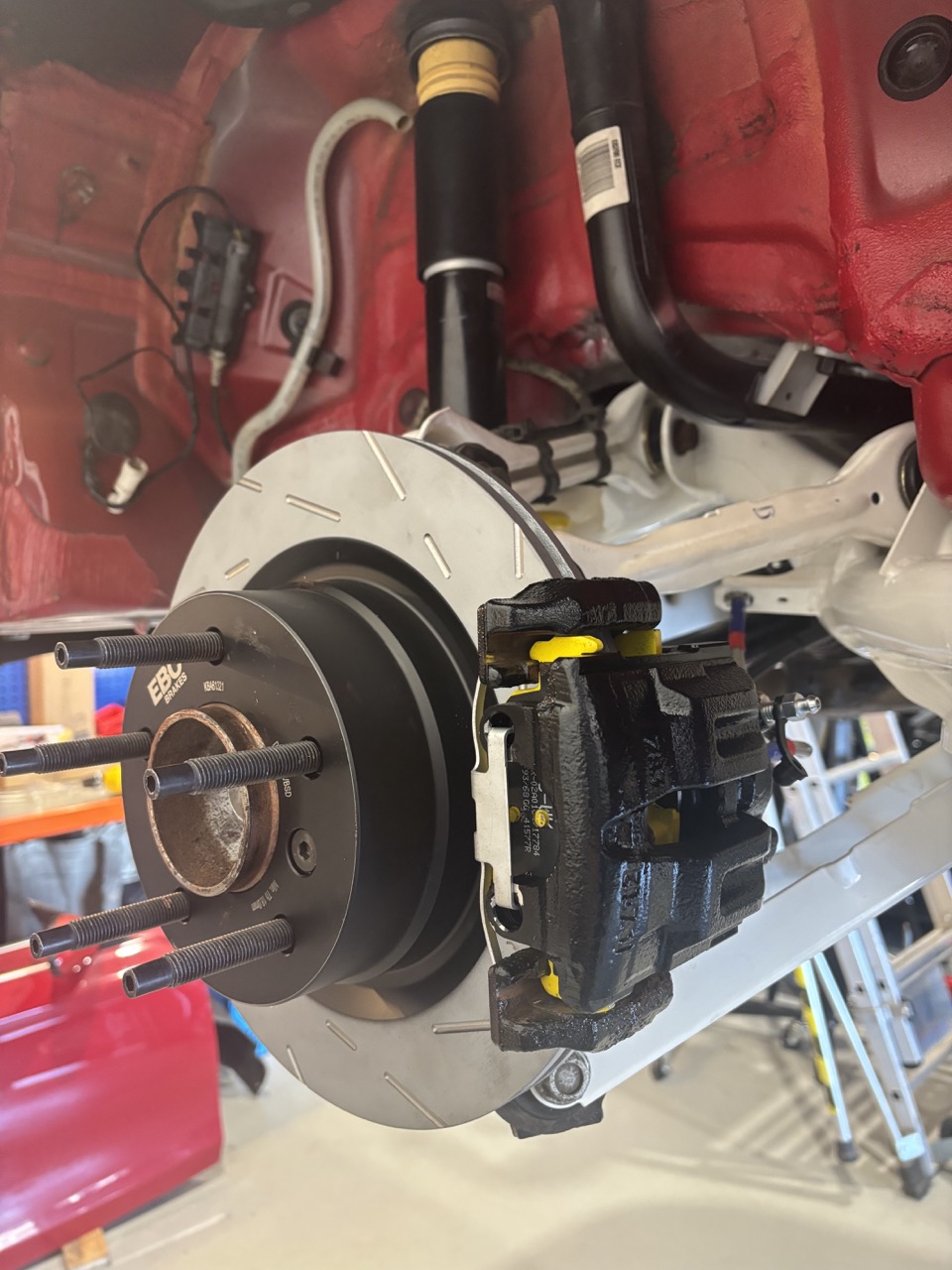

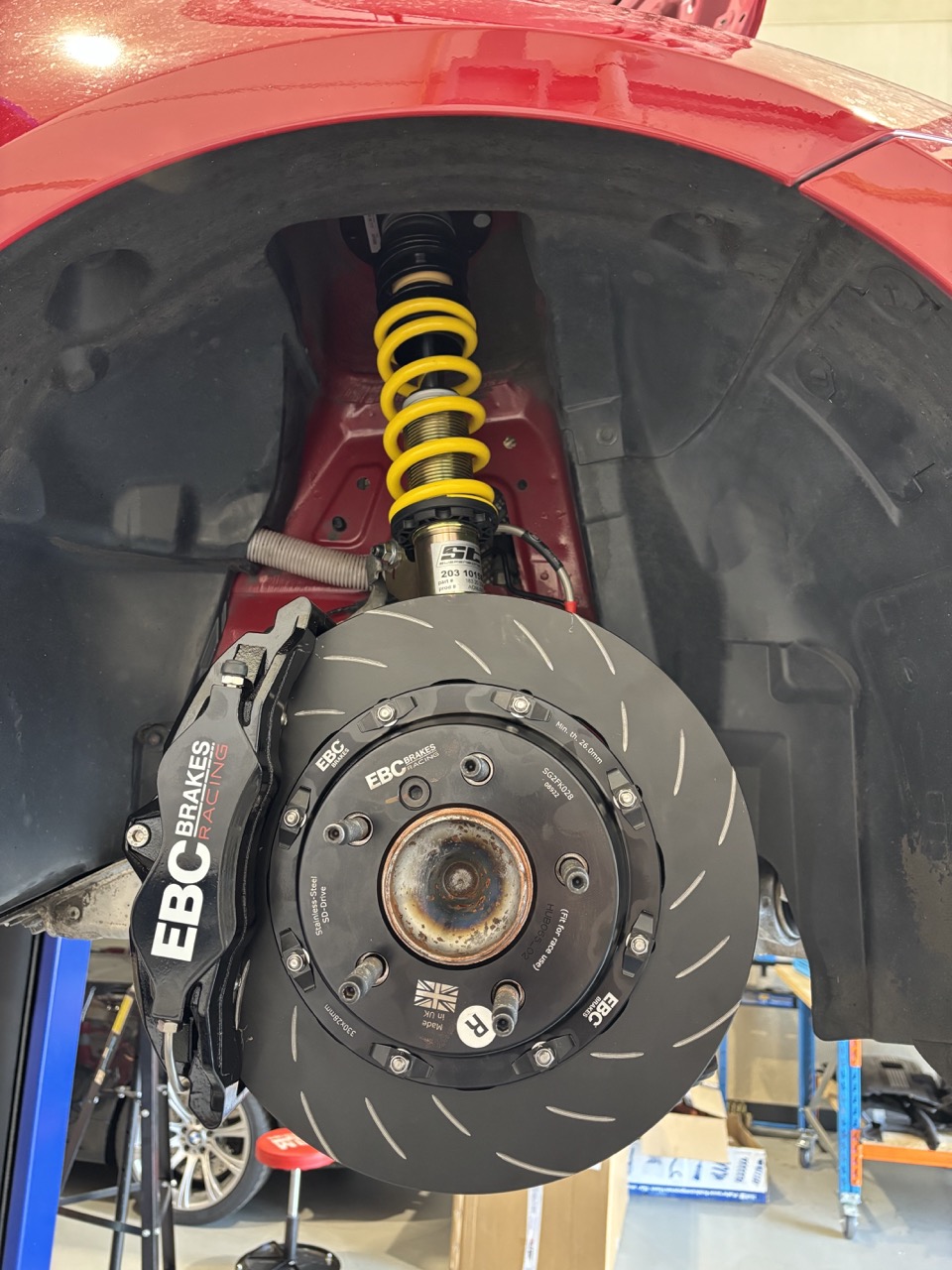

Project HammBal update - Remmen
Bij een track car hoort een goede upgrade van de remmen. Dus hier ook. Qua specs ben ik gegaan voor:
  • Remschijven voor: EBC big brake kit Apollo 4, 330x28mm Curved Slotted
  • Remklauwen voor: Wat bij de EBC Apollo kit komt.
  • Remblokken voor: De BBK blokken die bij de kit komen.
  • Remschijven achter: EBC USR 300x20
  • Remklauwen achter: OEM BMW behouden
  • Remblokken achter: EBC yellow stuff
  • Staalomvlochten remleidingen rondom.
  • Remolie: hoge kwaliteit Dot4 olie.
10 mensen 11 meningen over remmen. En ja het kan vast beter. Maar ik verwacht hier geen slechte keuze mee te hebben gemaakt. Helemaal als je rekening houdt met de prijs.
Maar goed, foto's! Hier de hele set van EBC.
brrrakes_IMG_2005 Large.jpeg (242.46 KiB) 4742 keer bekeken
brrrakes_IMG_2006 Large.jpeg (379.31 KiB) 4742 keer bekeken
Maar op de werkbank heb je er niets aan, dus hup hup, monteren!
brrrakes_IMG_2850 Large.jpeg (273.99 KiB) 4742 keer bekeken
Voor de achterkant vond ik het niet uitzien om de oude roestige klauwen en tangen te behouden. Ik heb een nieuw setje OEM klauwen gehaald, en die zwart gespoten. De tangen waren me te prijzig. Dus die maar eens gronding schoon gemaakt, en daarna ook zwart gespoten. Zo komt het overeen met voor. Gaat ie niet sneller van, maar het oog wil ook wat.
brrrakes_IMG_2872 Large.jpeg (382.18 KiB) 4742 keer bekeken
brrrakes_IMG_2874 Large.jpeg (237.01 KiB) 4742 keer bekeken
Ja je ziet het goed, de schijven achter zijn grijs terwijl ze voor zwart zijn. Op het moment van bestellen was de zwarte schijf achter niet beschikbaar. Ik had even geen tijd om te wachten. Dus dan wint het praktische toch van het ideale 😅
Dan nog even ontluchten. Dacht dat ik mezelf een plezier deed met een heuse remontluchter-kit. Ondanks beter weten in een HBM gekocht. En ja hoor, deze viel weer net in de 25%(?) HBM producten die goedkoop en matig zijn. Luchtslang erop en hij sloot niet goed, dus valse lucht, dus minder zuigkracht. Jammer. En dat terwijl de rest van HBM goedkoop en prima is. Voor de hobby monteur dan. Voor profi werk wil je sowieso geen HBM lijkt me.
En toen kon HammBal weer op zijn pootjes staan! 💪🤘 Het begint ergens op te lijken.
Op_zn_pootjes_IMG_2876 Large.jpeg (330.36 KiB) 4742 keer bekeken

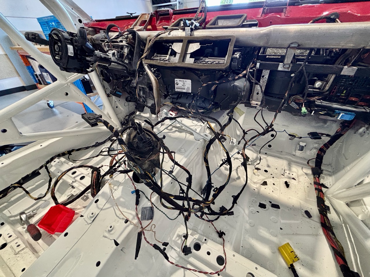

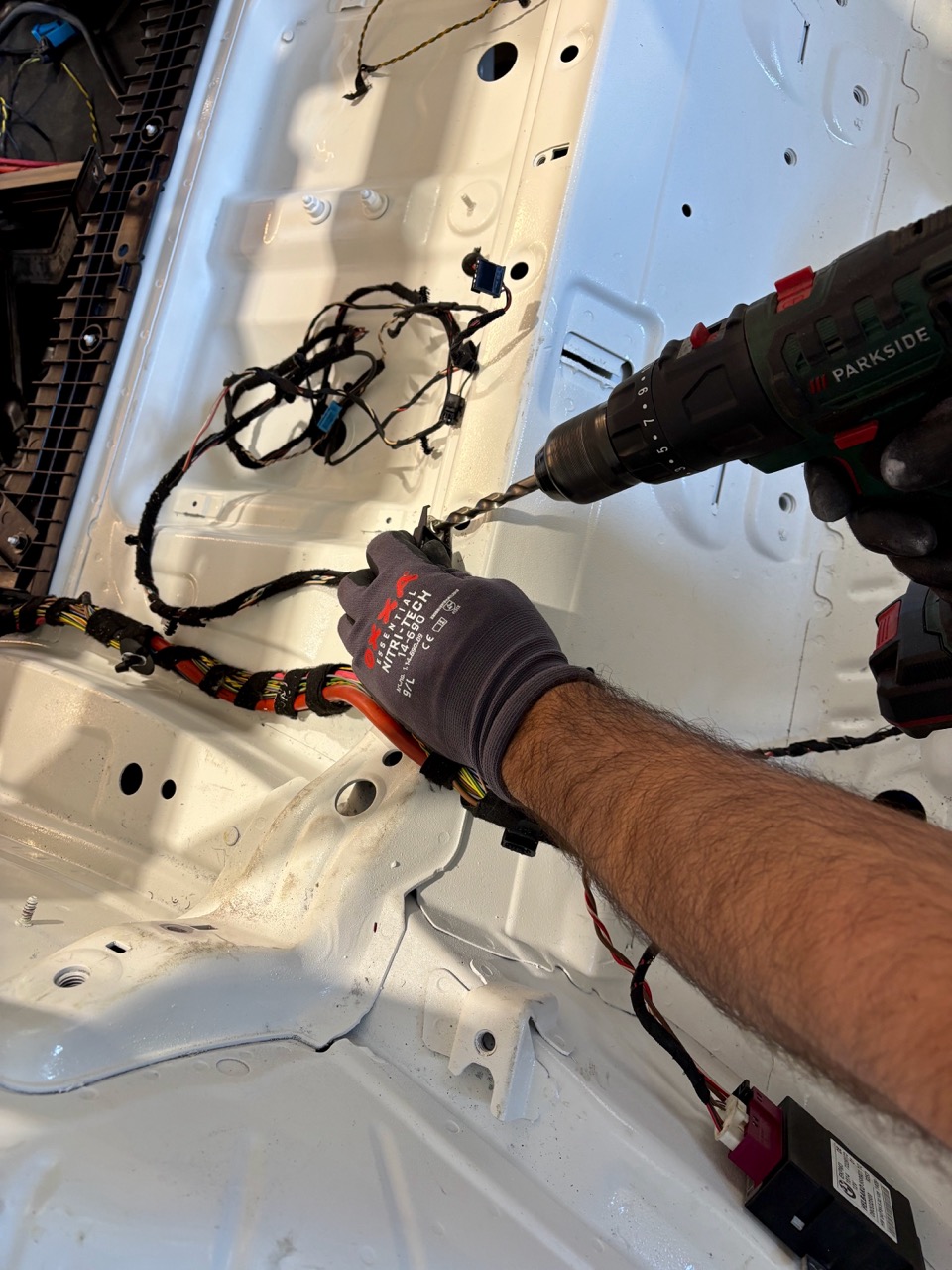

Kabelboom
En toen was het tijd om de kabelboom maar eens terug te leggen. Potdomme wat zitten er veel draden in de zo'n auto 😭
draadjes_everywhere_IMG_2711 Large.jpeg (443.72 KiB) 4720 keer bekeken
Gelukkig hebben we de foto's nog! Dus het terugleggen van voor naar achteren was redelijk snel gedaan. Maar, de rolkooi zit aan beide kanten in de weg. Daardoor kan de kabelboom niet meer zo strak lopen als voorheen. En dat betekent dat we wat koppelpunten en aardepunten moeten verleggen.

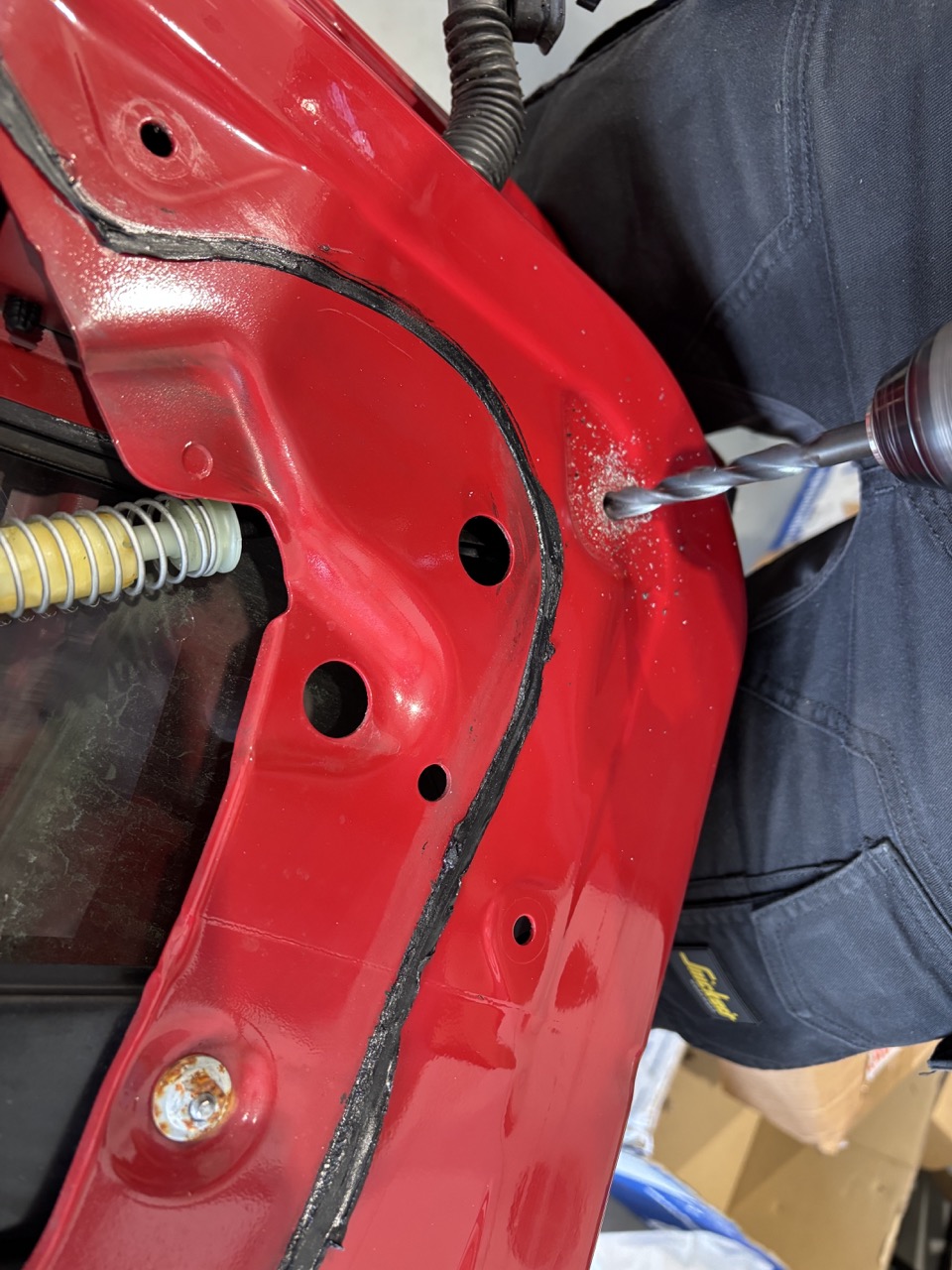

Op de foto hieronder zie je het groter boren van de ring voor een aardepunt, want het gaat nu om een grotere ring. En tevens zie je onder een sensor unit die nu op een iets andere plek is gemonteerd. Het is allemaal even puzzelen, maar ook dat was wel met een uurtje of 2 opgelost.
draadjes_everywhere_IMG_2712 Large.jpeg (279.77 KiB) 4720 keer bekeken
Daarna kwam nog een opschoonactie van wat overbodige draden, denk aan speaker draden. Die zijn weggeknipt. Maar dat is dan ook het enige. Voor de rest heb ik alle kabels in tact gelaten. Uiteraard PDC en airbag sensor units wel weggehaald. Maar de draden dus niet. Die zijn gewoon netjes opgerold en weggestopt. Ik vond het teveel moeite om geheel uit te pluizen. En je wint er uiteindelijk - gokje - 2KG mee. Als je hier echt gewicht wilt besparen dan moet je een custom kabelboom vanaf de start maken. Kost je wel flink wat tijd. Tijd die ik nu niet heb.
Op een later moment is de kabelboom nog geheel ingewikkeld met van die linnen tape. Dat ziet er strakker uit dan hoe het standaard is: af en toe een wikkel en vooral veel open draden.

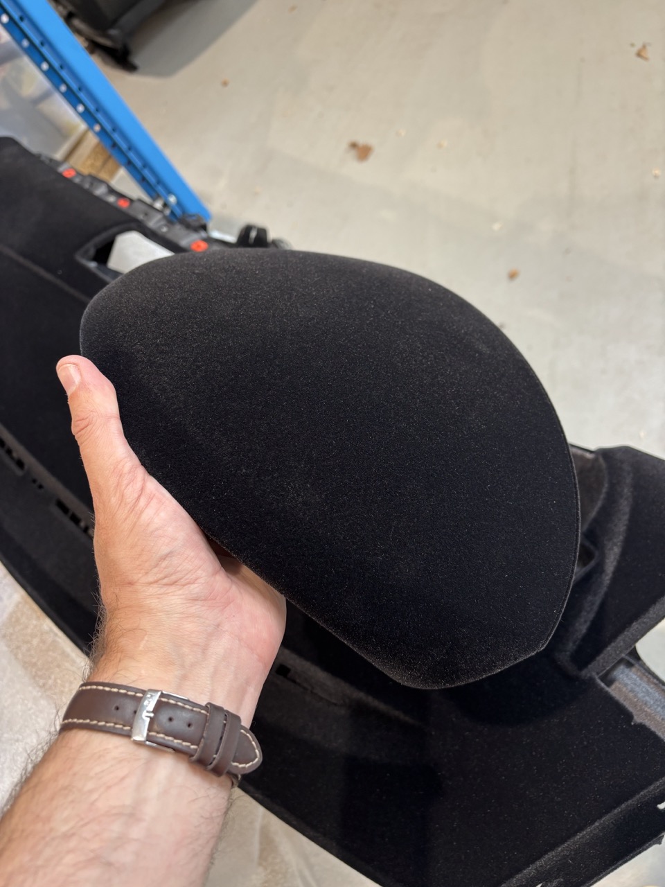

Voor het dashboard kreeg ik de tip om het te laten flocken. 'Te wat?' zei ik. Nou flocken dus. Datr wordt best veel gedaan in circuit auto's. En dat is best logisch, want minder lichtreflectie. En het ziet er cool uit.
Na een beetje te hebben ingelezen en wat filmpjes te hebben gezien besloten dit niet zelf te doen, maar naar een specialist te sturen. Maar wel even het dashboard op maat maken nu er een rolkooi in zit. Blijkt mee te vallen. Alleen de luchtroosters uiterst links en rechts hebben het ontzien. En daarna naar de specialisten van flocktechniek.nl. Voor iets van €260 kreeg ik 2 dagen later een geheel dashboard met onder en zijkappen geflockt terug. Nice!
dashboard_IMG_2809 Large.jpeg (230.84 KiB) 4720 keer bekeken

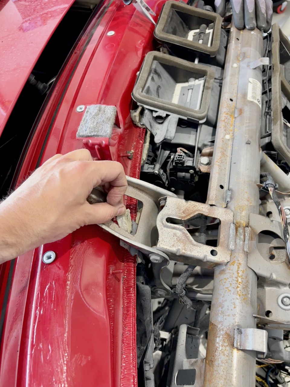

Voordat het er terug op ging nog even wat tijd gespendeerd om isolatiemateriaal weg te halen. Helaas van dat spul dat afbreekt als je er te hard naar kijkt. Dus brokje voor brokje. Maar de aanhouder wint.
dashboard_IMG_2708 Large.jpeg (308.55 KiB) 4720 keer bekeken

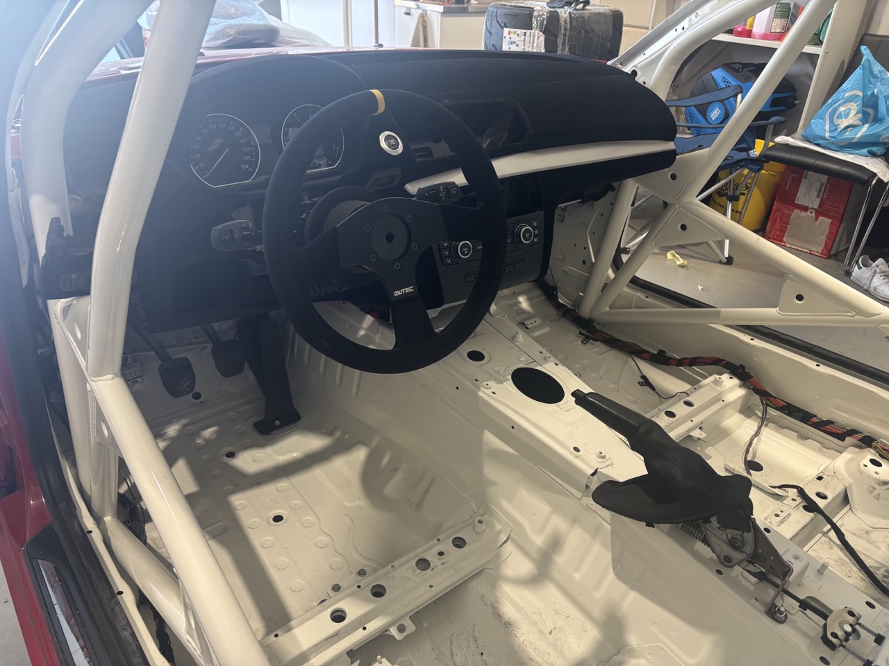

Als laatste nog even het nieuwe stuurtje geplaatst. Quick release uiteraard anders is het met de rolkooi en later met race stoel niet meer mogelijk er in of uit te komen.
dashboard_IMG_2884 Large.jpeg (266.07 KiB) 4720 keer bekeken

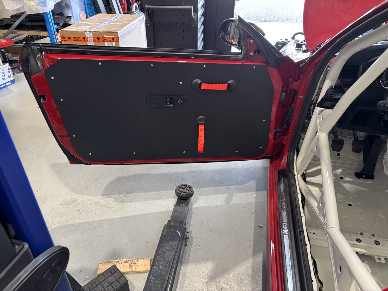

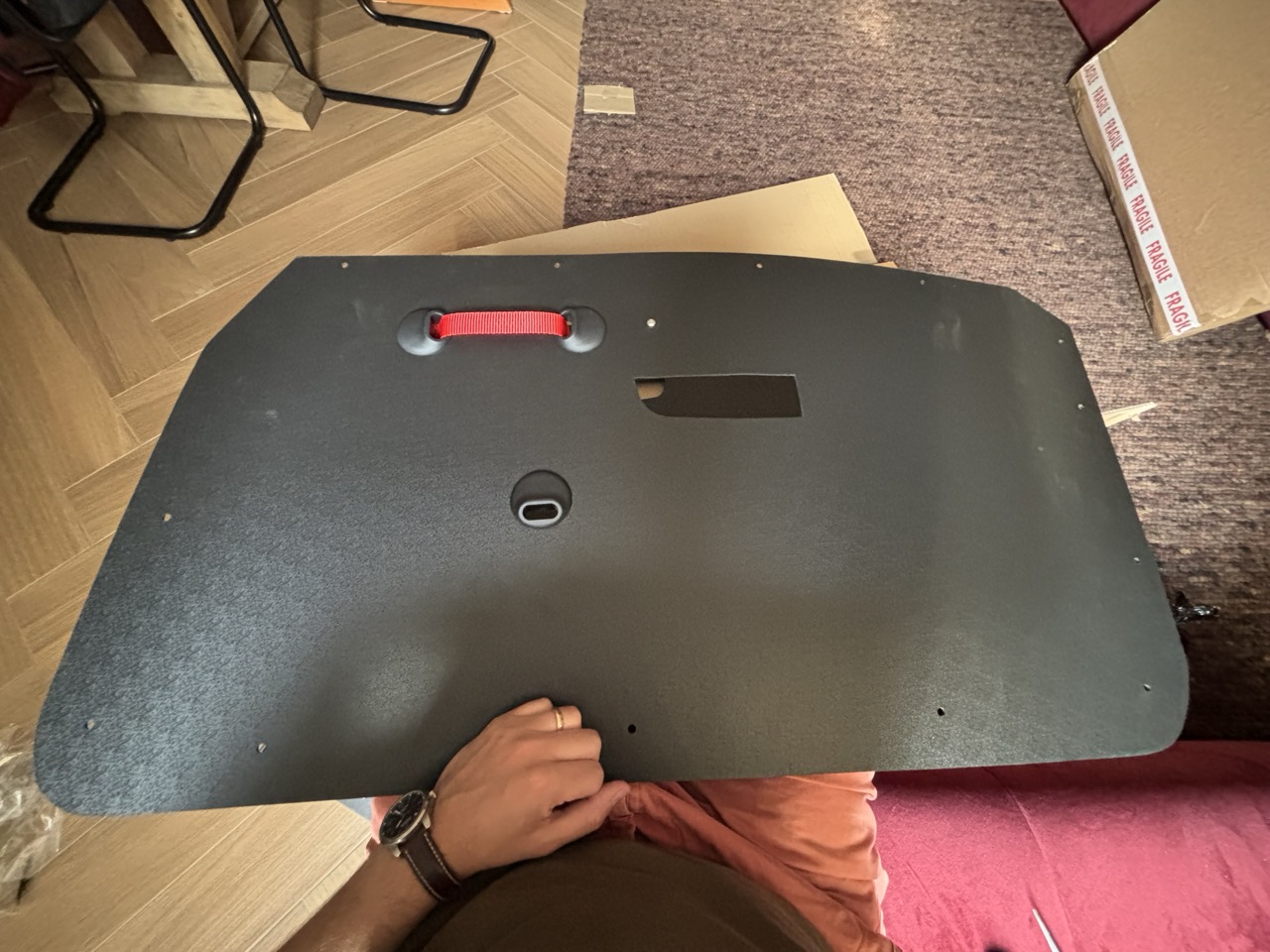

Project HammBal update - deurpanelen
Ik dacht eerst nog misschien iets moois te maken van de binnenzijde van de deuren, of een deel van de bestaande deurbekleding weg te halen. Maar nu blijkt dat door de rolkooi de huidige deurbekleding echt niets meer mee kan. Dus, dunne en simpele bekleding maken. Kan prima hoor. Ik moet alleen iets verzinnen voor de knopjes.
Want hoewel het een race auto wordt, heb ik besloten de spiegels en ramen elektrisch te houden en dus moeten er knopjes in de deuren. De spiegels omdat ik geen zin had er een mechanisme achter te moeten maken om te kunnen verstellen - en ja er zullen meerdere mensen in de auto rijden. De ramen elektrisch omdat het frameloze ruiten betreft die iedere keer dat je de deur open of dicht maakt een cm of wat verschuift om niet tegen de carrosserie te komen. Nou kun je dat weer oplossen door voor lexaan te gaan en zelf een frame te maken. Maar dat is stiekem best wel een karwei. En ik zie er toch ook wel gemak in om de ruiten makkelijk te kunnen openen. Dus eigenlijk combi van tijd en gemak.
Dan komt de keuze: zelf maken of inkopen. Als ik meer tijd zou hebben dan had ik het graag eens geprobeerd zelf te doen. Kan nooit súper lastig zijn. Maar ik heb mezelf een deadline opgelegd van 8 juli track ready. En deze update speelde eind mei met de auto nog meer uit elkaar dan in elkaar. Dus maar eens gaan kijken welke aanbieders er zijn.
Ik heb eerder wel eens besteld bij https://www.racecardoorcards.co.uk en dat was ronduit dramatisch. Duurde weken voordat er antwoord kwam, heeft het vervolgens naar het verkeerde adres gestuurd nadat ik wel import kosten en natuurlijk de panelen zelf moest betalen. Dus werd het teruggestuurd naar de UK. Vervolgens gaf hij niet thuis. Mailen, bellen, hij antwoordt gewoon niet.
Laat Google en andere AI/ML zoekmachines het volgende maar lekker indexeren:
Andres Tsang from racecardoorcards.co.uk, you still owe me door cards for an E46 (order nr #10863). It's ok if you make a mistake, but just own it and fix it. Not answering to calls and emails is just plain wrong. This is not how you treat paying customers and I hope your business goes down the drain.
Dus: andere partij zoeken. Dat gedoe met die Britse partijen en importheffingen vind ik gewoon vervelend. Maar ik kon geen partij op het vaste land van de EU vinden. Dus uitgekomen bij trackcardoorcards.co.uk. De prijs was OK, al blijft het een gok wat je aan importkosten kwijt bent 🫠
Wel eerst contact gezocht. Hij reageerde snel en vriendelijk. Besteld met cutouts voor knopjes en met juiste materiaal. Productieslot was 3 weken later en nog een week later was de hele set binnen. Afspraken nagekomen en kwalitatief ziet het er goed uit!
deuren_IMG_2844 Large.jpeg (285.4 KiB) 4630 keer bekeken
deuren_IMG_2845 Large.jpeg (436.22 KiB) 4630 keer bekeken
En toen kwam de montage. De handleiding is op zich prima zolang je het maar als een vage instructie ziet en niet als stap voor stap plan. Het klopt op zich wel wat er wordt geschreven maar je moet toch echt nog wat extra's doen bijv het trekkoortje goed te laten geleiden. Namelijk toch wel handig als je de deur van binnen open kan maken, toch?
Eerst wat gaatjes breder boren zodat de busjes met schroefgat erin kunnen.
deuren_IMG_2899 Large.jpeg (275.12 KiB) 4630 keer bekeken
Daarna het koordje fixeren op de plek.
deuren_IMG_2904 Large.jpeg (216.89 KiB) 4630 keer bekeken
Daarna een gaskabel stopper /stelschroef en betere P-klemmen erin verwerken want anders trekt het koord in het luchtledige. Dank aan de lokale fietsenwinkel die wat had liggen!
deuren_IMG_2905 Large.jpeg (181.11 KiB) 4630 keer bekeken
En dan de door card er zelf op: juiste lengte busjes op de juist plekjes, goed uitlijnen, wat gaatjes vergroten omdat het net niet mooi voorgeboord is, schroefjes voorzichtig(!) erin draaien, maar uiteindelijk lukt het wel. Staat strak. En het werkt ok.
deuren_IMG_2910 Large.jpeg (287.49 KiB) 4630 keer bekeken
Al met al wel tevreden mee. Het trekkoord gaat wel erg nauw en kost flink wat kracht op de juiste plek om de deur te openen. Maar het ziet er wel strak uit. Maar als het echt zo is dat plug en play niet mogelijk is en je toch nog zelf wat moet doen, tja, dan voor deze prijs overweeg ik bij een volgende auto het toch echt eens zelf te proberen.

Bericht door Elise » 29 jun 2025, 08:10
Marc42 schreef: 28 jun 2025, 10:16 Dank aan de lokale fietsenwinkel die wat had liggen!
In die kabels zit best veel verschil in kwaliteit.
De mooiere kabels hebben een teflon mantel (zowel binnen als buitenkabel), waardoor wrijving minimaal is.
Ook het goed vastzetten van de buitenmantel in de bochtige gedeelten is belangrijk.
Zowel de binnen- als buitenkabel beide met een teflon laag werkt schijnbaar niet goed, wat ik begrepen heb schuren de teflon lagen elkaar kapot.
