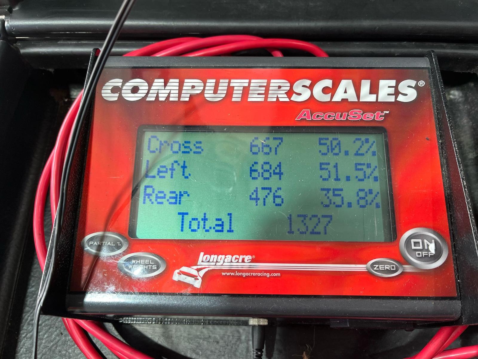

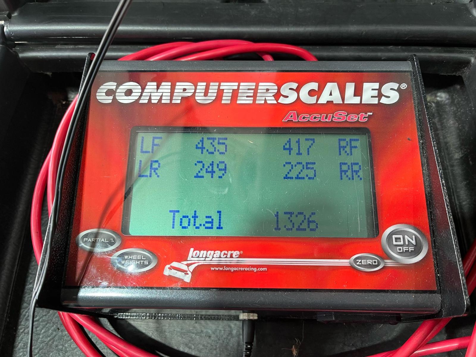

Wat betreft je gewicht; rechts voor is 50kg zwaarder dan links voor incl bestuurder? Is dat niet heel veel?

Rolf205 schreef: 06 mar 2025, 10:29 Wat betreft je gewicht; rechts voor is 50kg zwaarder dan links voor incl bestuurder? Is dat niet heel veel?
Klopt inderdaad, wellicht is dat met uitwegen nog te verhelpen. Anders moet ik daar een bakje staal op de bijrijderstoel leggen! :D
T valt opzich nog mee. 54% om 46% kruislings.
Wellicht dat de kooi wat chassisflex heeft rechtgetrokken (of verergerd :tooth:) waardoor er nu meer druk op rechtsvoor staat.
Ik denk dat er met uitwegen zeker nog wat te winnen is!

Uitwegen & voorspanning in de hoeken aanpassen zou je een hoop mee moeten kunnen winnen lijkt me! Super coole megane, echt tof hoe je dit gebouwd hebt afgelopen tijd!

Philipoo schreef: 06 mar 2025, 14:23 Uitwegen & voorspanning in de hoeken aanpassen zou je een hoop mee moeten kunnen winnen lijkt me! Super coole megane, echt tof hoe je dit gebouwd hebt afgelopen tijd!
Zal je tegen vallen.
Als ik naar de waardes kijk, en stelt L.V. iets hoger af om mee druk uit te oefenen, ga je gelijk tijdig R.A. ook mee druk uitoefenen. Wanneer voor de gewichten gelijk zijn, is dat achter nog niet het geval en dat valt niet verder te corrigeren.
Als er gewicht is wat verplaatst kan worden, zou ik denk ik eerst daar naar kijken. In iedeale situatie iets van R.V. naar R.A. verplaatsen en/of L.A. > R.A.

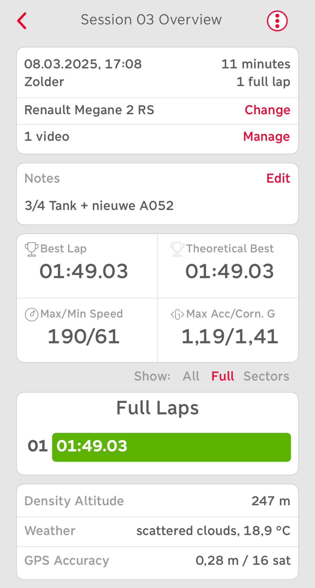

Zaterdag 08.03.2025 was ik met de Megane op Circuit Zolder, in de namiddag van 16:00 tot 18:00.
Het was echt een top namiddag, het weer was prachtig en het was ook rustig op circuit. Echt perfect om de Megane eens te testen en wat hotlaps te rijden. Tevens ook de eerste keer dat ik de Megane echt hard kon pushen.
De auto is echt enorm capable en rijdt prachtig. Hij is ook met de huidige sporing en zonder fatsoenlijk uitwegen lekker neutraal, maar wel enorm grippy. Ik heb volgens de Racebox in die 2 uurtjes meer dan 30 laps gereden en de Megane gaf een tik van zich, enorm fijn. Dat geeft veel vertrouwen voor Spa in April. Doordat mijn olietemperatuurmeter momenteel niet werkt heb ik het altijd bij sessies van 20-30 minuutjes gehouden met opwarm en cooldown laps. Voor de rebuild heb ik nooit temperatuurproblemen gehad dus dat zal ook nu wel snor zitten, gezien ook de condenser voor de radiateur weg is en de auto dus nog effectiever lucht en koeling krijgt.
Het was wel al goed warm in de auto, ik begon toch wel aardig te zweten onder de helm, haha. Dan zijn rondjes op Zolder ook wel extra intens omdat het circuit redelijk kort is met veel bochtenwerk en harde remzones.
Het highlight voor mij is toch echt de nieuwe personlijke besttijd van 1:49.03. Hoewel laptime eigenlijk niet uit zou moeten maken, iedereen die mij kent weet dat ik daar juist de lol uit haal, de competitie met mezelf.
Die ronde heb ik hier op Youtube geupload.
Meteen goed gebruikt gemaakt van beide GoPro's en de nieuwe overlay functie van de Racebox - iets wat echt nog wel miste tegenover apps zoals Racechrono! Het videomateriaal achteraf synchroniseren is effe wat werk maar met wat handigheid en referentiepunten goed te doen.

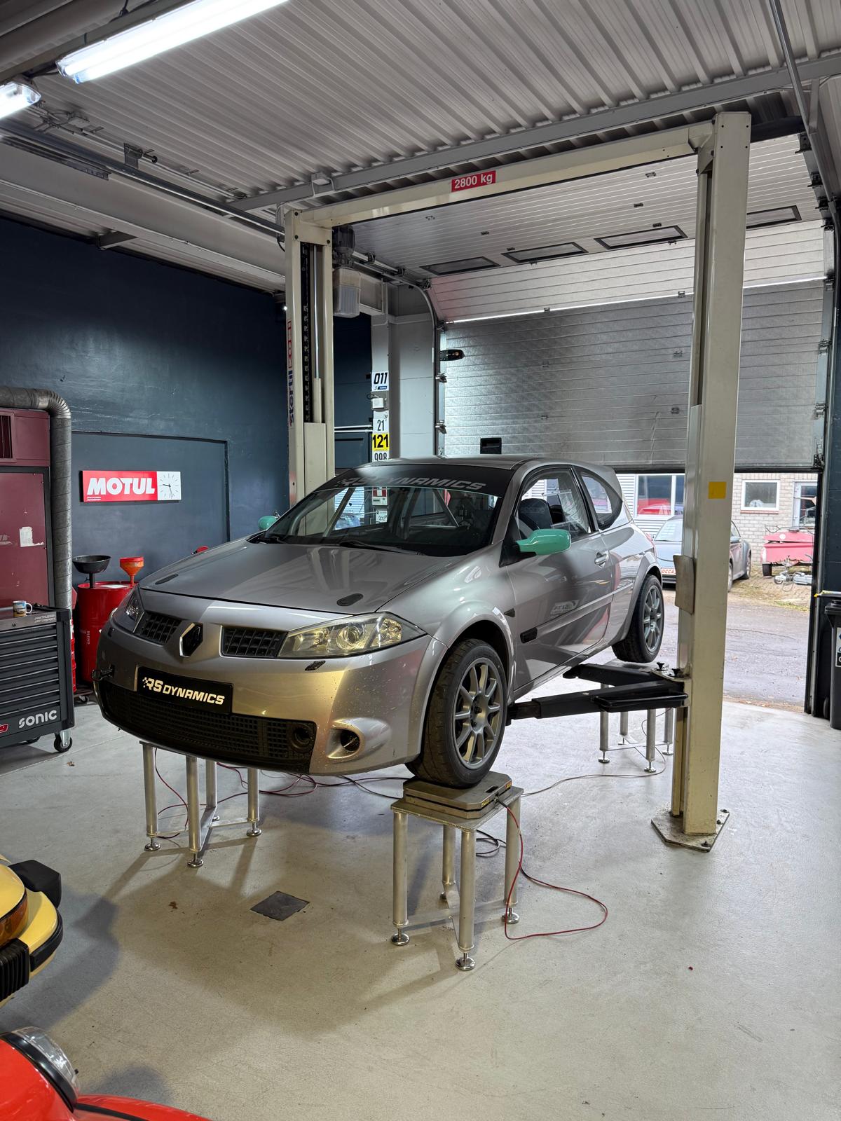

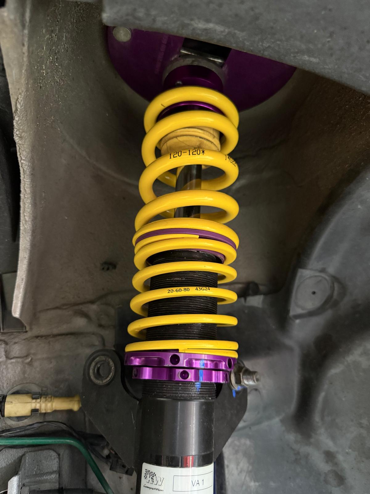

Van het weekend heb ik bij een bekende de Megane laten uitwegen - ondanks dat hij eigenlijk een Porsche specialist is heeft hij toch tijd voor mij vrijgemaakt, dat kon ik wel enorm waarderen. :D
Vantevoren nog mijn probleem met de ontspannen veren en de rijhoogte opgelost.
De originele setup van KW was 120-140 met een 20-60-60 hulpveer. Door de Clio 3 RS fusees zit de auto wat hoger, helaas kon ik de gewenste rijhoogte niet meer instellen zonder dat de veren bij maximale uitslag los zaten.
Uiteindelijk met advies van KW een 120-120 veer besteld en een 20-60-80 hulpveer. Deze gemonteerd en voila, de auto staat weer op de gewenste rijhoogte, naar boven- en onder is nog flink schroefdraad over en de veren staan ook bij maximale uitslag nog mooi strak.
Nog eens tijd gehad om alle stangetjes, kogels en andere onderstel zooi fatsoenlijk met het aangegeven aanhaalmoment aan te draaien en te markeren. Ook nog de verbindingsstangen van de ARB iets korter gezet zodat deze op een neutrale positie rust als de auto op de wielen staat. Fijne peace of mind.
Auto laten uitwegen, weer met volle tank en mijn gewicht er in (allicht iets minder dan toen ik hem op de weegschalen had, er zat namelijk een paar kg verschil in), het resultaat mag er wezen. Het grote kruislinkse verschil van eerst is er uit en we zijn op een mooie 50.2% cross uitgekomen.
Uitgewogen 1.jpg (238.26 KiB) 4764 keer bekeken
Uitgewogen 2.jpg (257.18 KiB) 4764 keer bekeken
De auto is rechts natuurlijk iets lichter, als ik zelf niet in de auto zit is het gewicht nog mooier verdeeld zelfs. Voor Spa plaats ik ook de 2e stoel terug, ook eens leuk om mensen mee te nemen die dat willen. Dan komt 't gewicht zelfs nog mooier uit... :df:
Rijhoogte ook aangepast naar 630mm voren en 635mm achteren. (gemeten vanaf grond - wielkast). Ik denk niet dat ik voren nog veel lager kan zonder dat 't gaat aanlopen in bepaalde situaties, maar we zullen zien. Achteren 2 kliks hardere rebound om te kijken of ik iets meer turn in kan creeëren op de rem.

Prachtige wagen is het geworden zeg! En 1.49 is echt geen misselijke rondetijd zeg!
