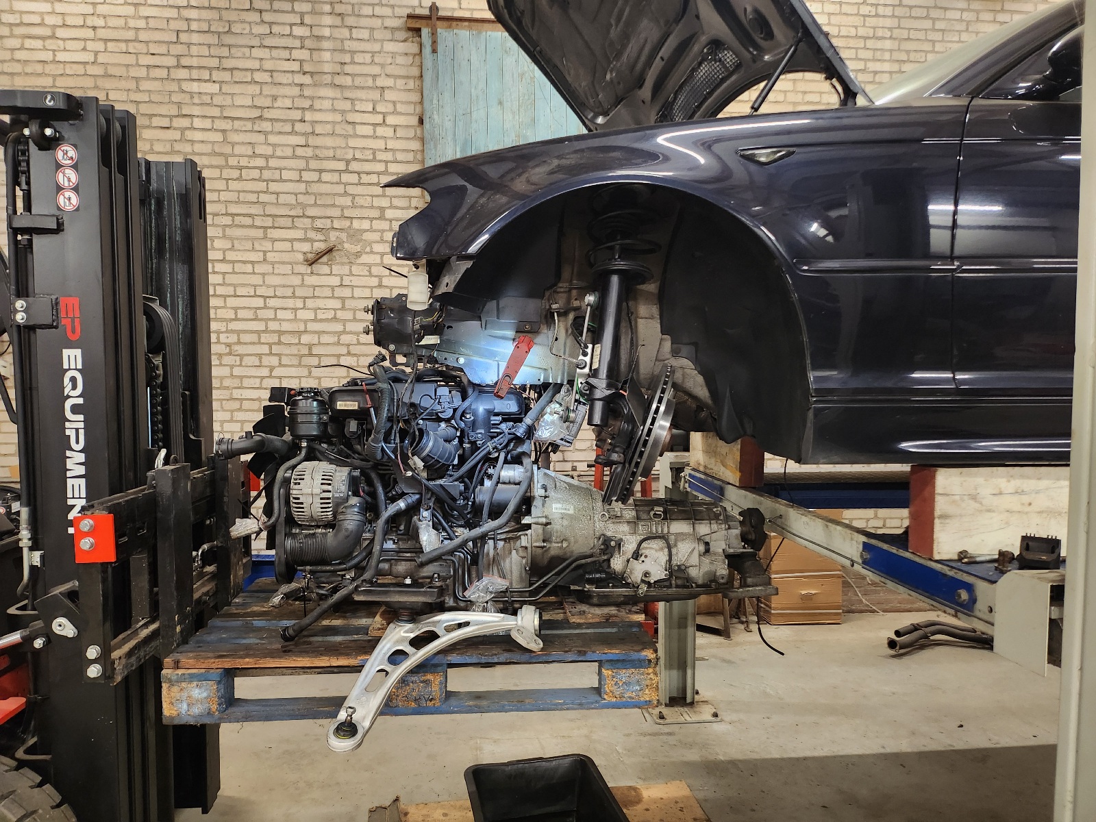

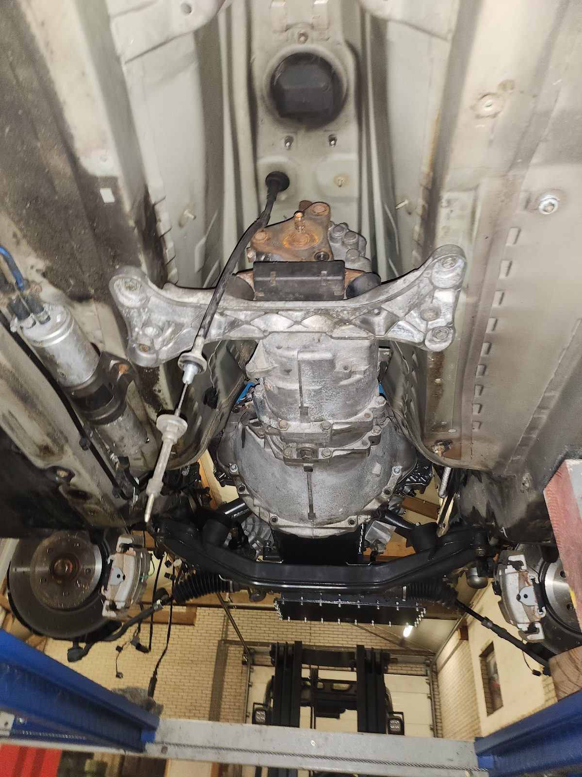

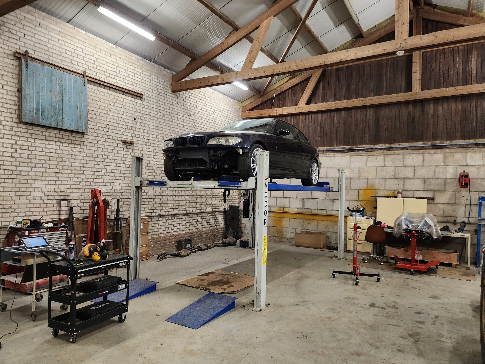

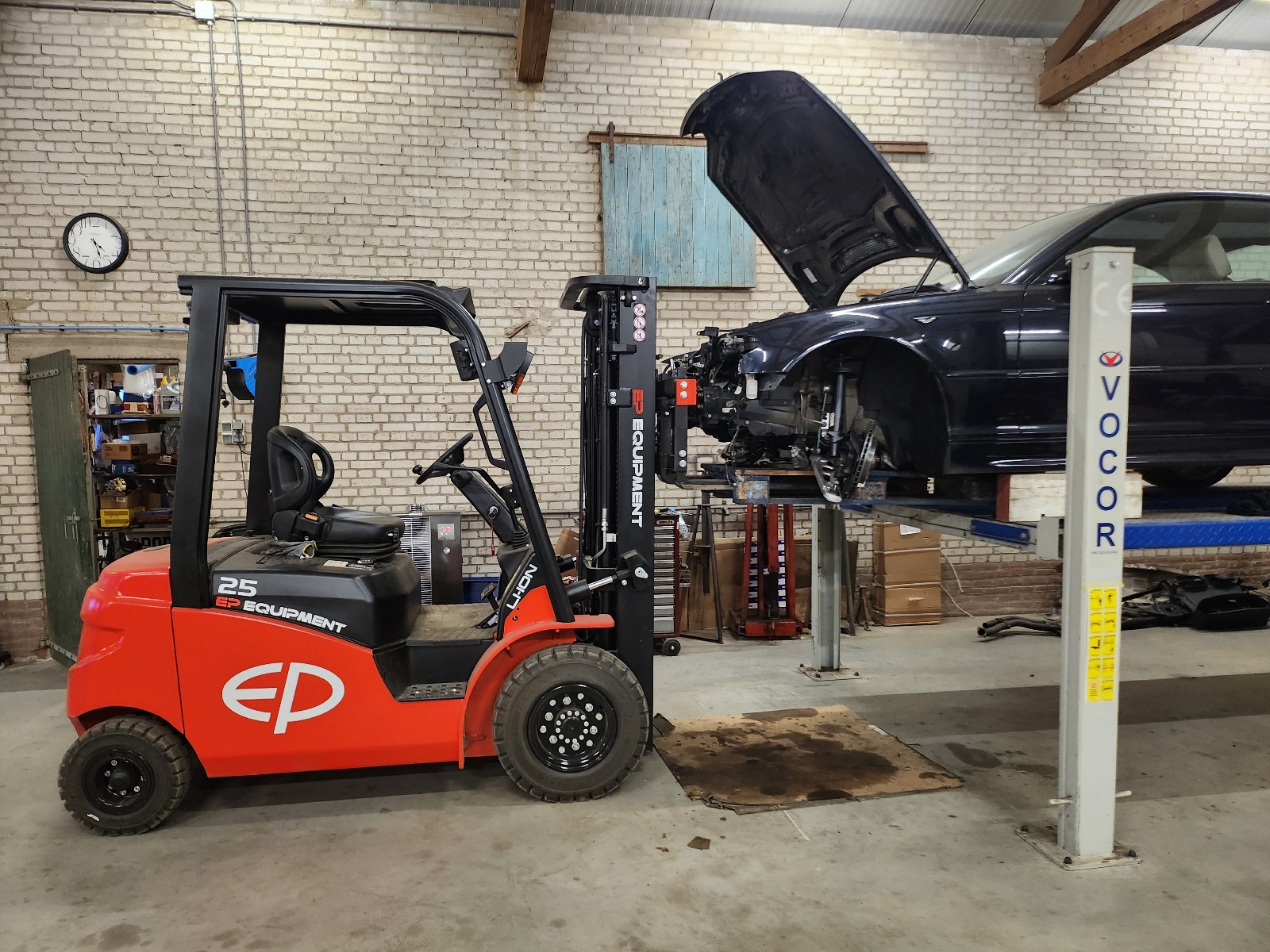

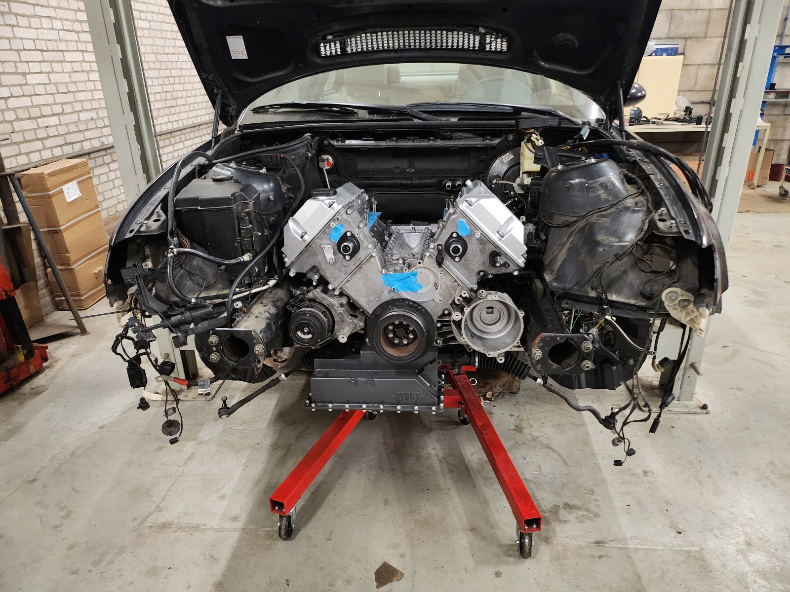

Nu rond de feestdagen heb ik wat extra tijd te besteden in de werkplaats, dus we gaan lekker door.
De E46 gaat nu onder het mes.
Inmiddels ben ik zover met de demontage dat ik het blok + versnellingsbak + voorophanging in één keer onder de auto vandaan kan laten zakken.
Daarnaast heb ik nog een nieuwe aanwinst gescoord waar ik zeer blij mee ben.
Een Gertrag 420G zesbak. Redelijk zeldzaam, heb deze uiteindelijk via Ebay uit Engeland vandaan. Deze bak werd geleverd op de E39 540i en M5. Op de behuizing en aandrijfas-flens na, identiek aan de bak die geleverd werd op de E46 M3, en daarmee de sleutel voor een succesvolle V8 swap.

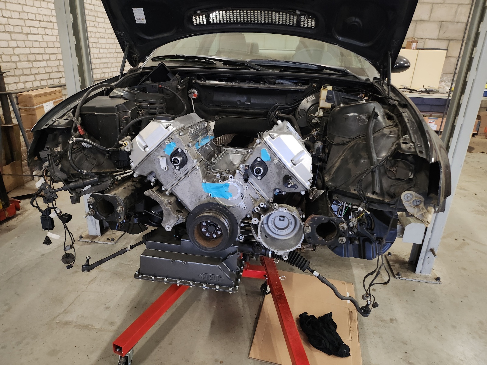

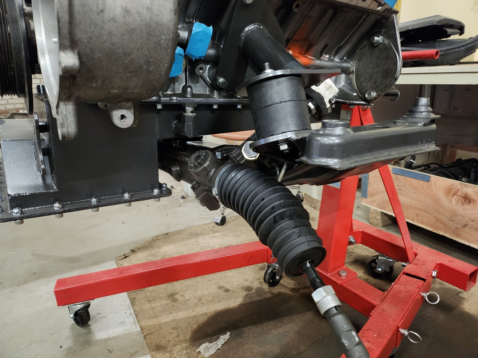

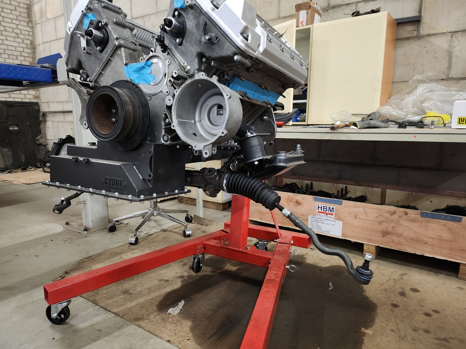

Bericht door ///MarcelRvB » 01 jan 2025, 23:03

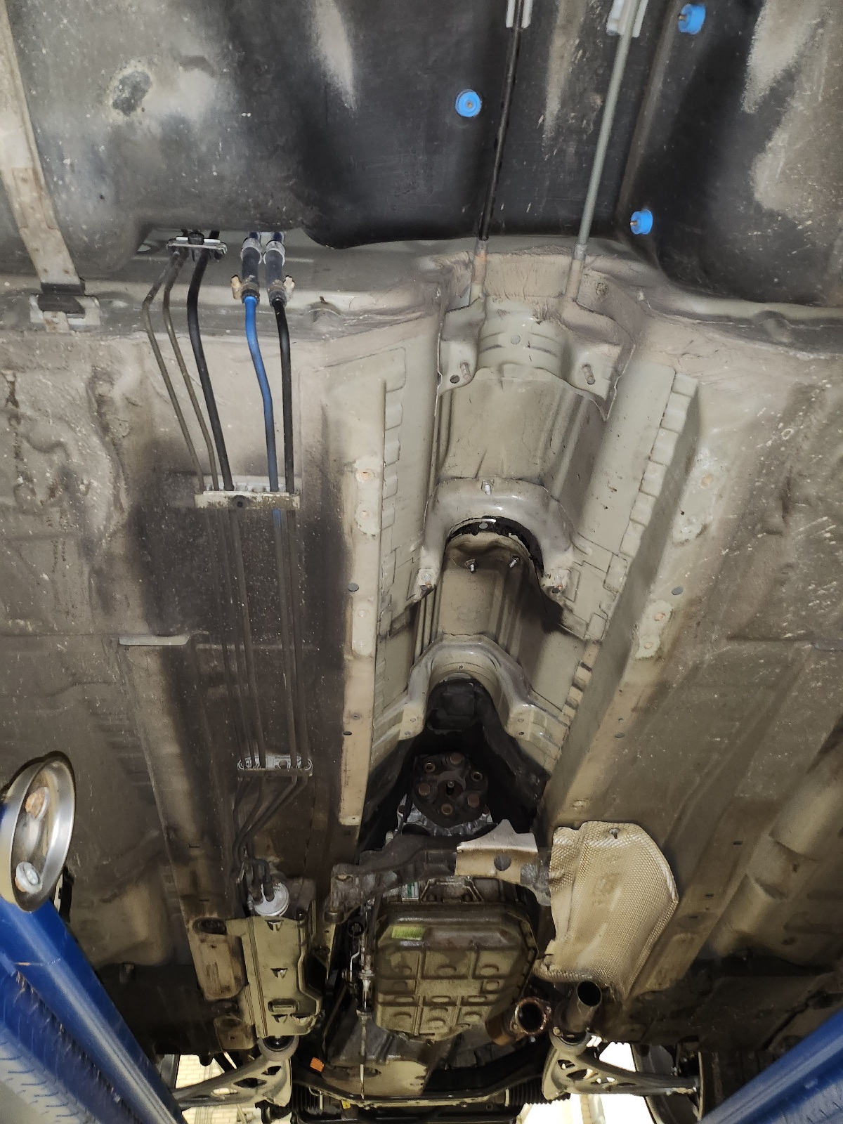

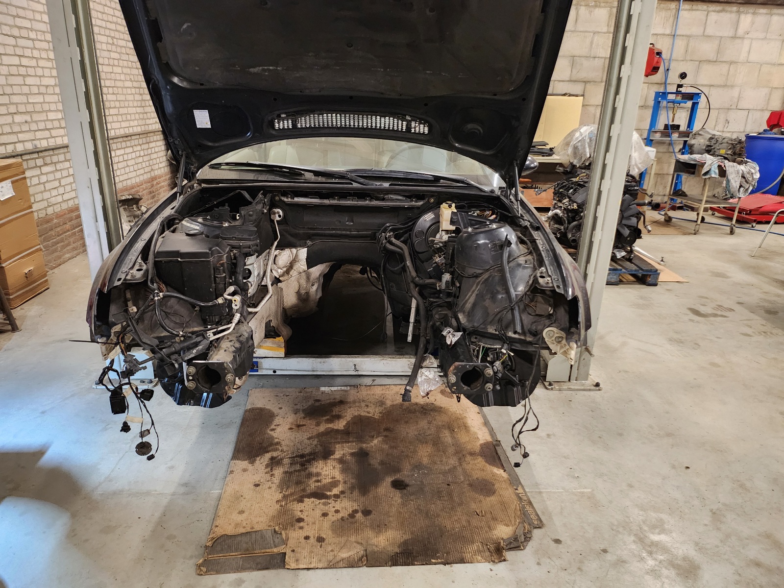

De E46 is officieel geen 6-cilinder meer. Het is nu een trapauto!
Het stuurhuis met spoorstangen heb ik gelijk overgezet naar de V8. Door de vorm van de carterpan kan dit niet meer als het blok straks gemonteerd is.
Nu kan ik verder met het opschonen en herinrichten van de motorruimte. En ook met voorbereiding voor ombouw van automaat naar handbak. Wel lekker veel werkruimte nu.

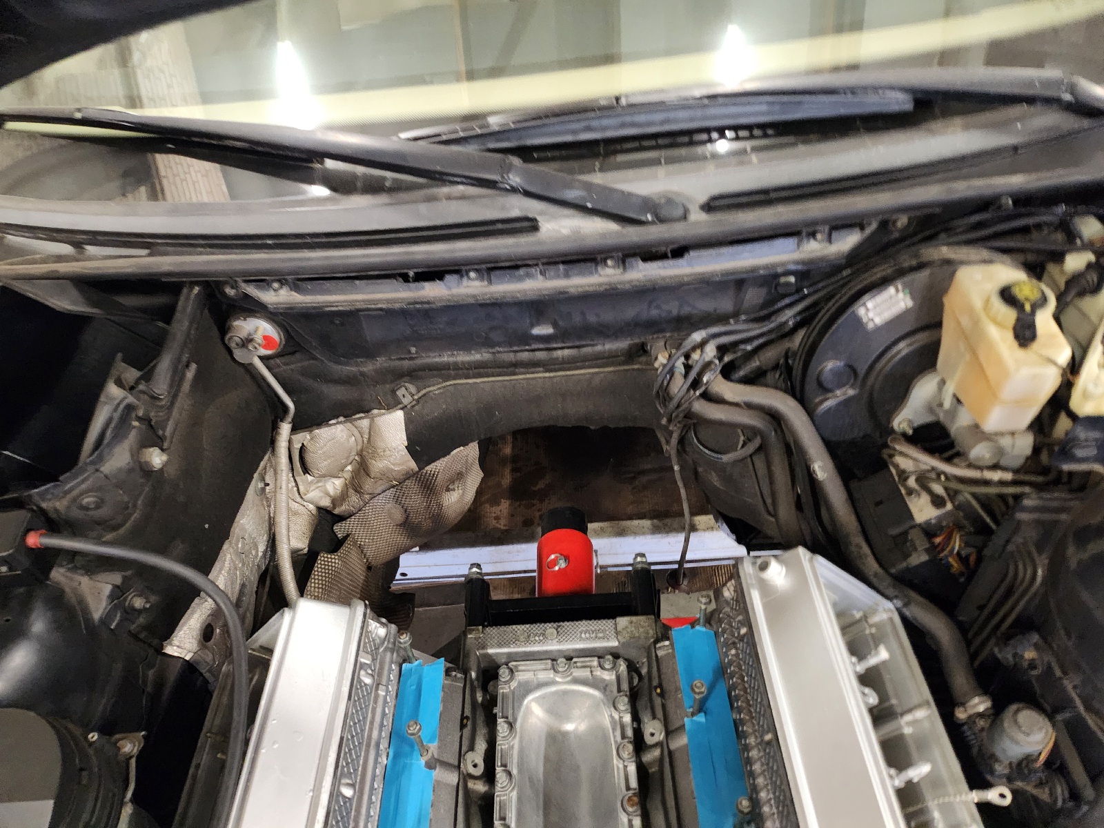

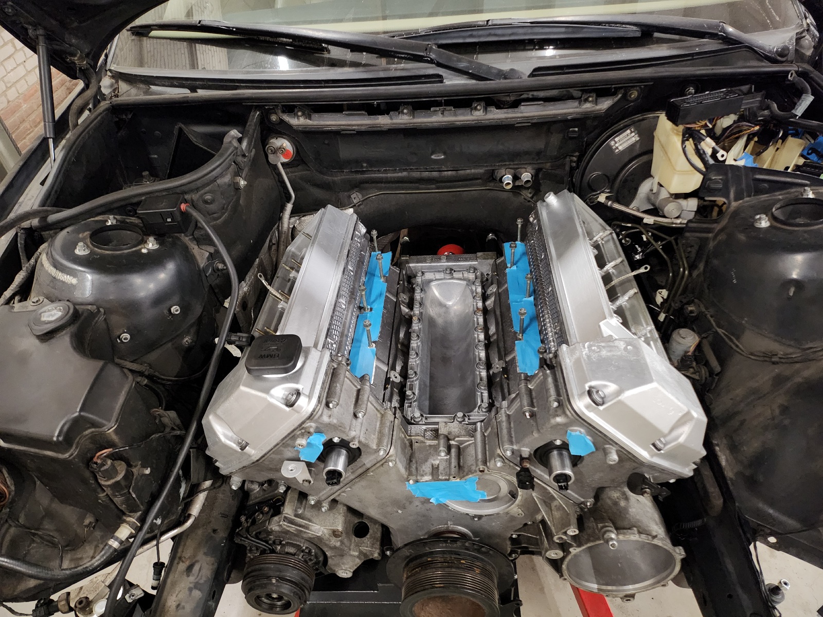

Nu de motorruimte leeg is heb ik gelijk maar eens de V8 gepast, om te kijken waar ik verder nog tegen aan loop.
Het enige knelpunt is de ABS pomp en het plaatwerk daar omheen, maar dit was geen verassing. Gelukkig geen dingen waar ik niet op gerekend had.
Dus, ABS pomp eruit, en plaatwerk weggeknipt. Ik ga nog even kijken of ik het netter kan doen door bijv. de puntlassen uit te boren, maar dit was voor nu even makkelijker. De ABS pomp ga ik verplaatsen naar de voorzijde van de veerpoottoren.
Nu past het blok als gegoten.
Als hij daadwerkelijk gemonteerd is (ik heb nu gewoon de motorstandaard achteruit de motorruimte in gerold) dan komt het blok nog 4cm omhoog. Volgens mijn berekening mag hij ook nog 2cm naar voren, maar dat weet ik pas zeker als ik ook de versnellingsbak heb gepast.

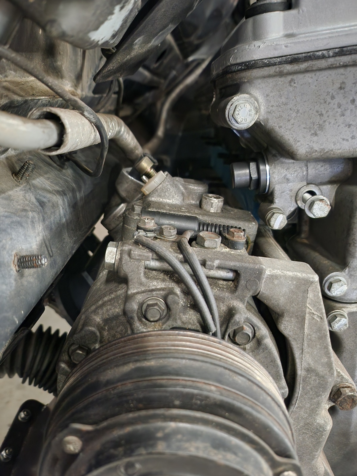

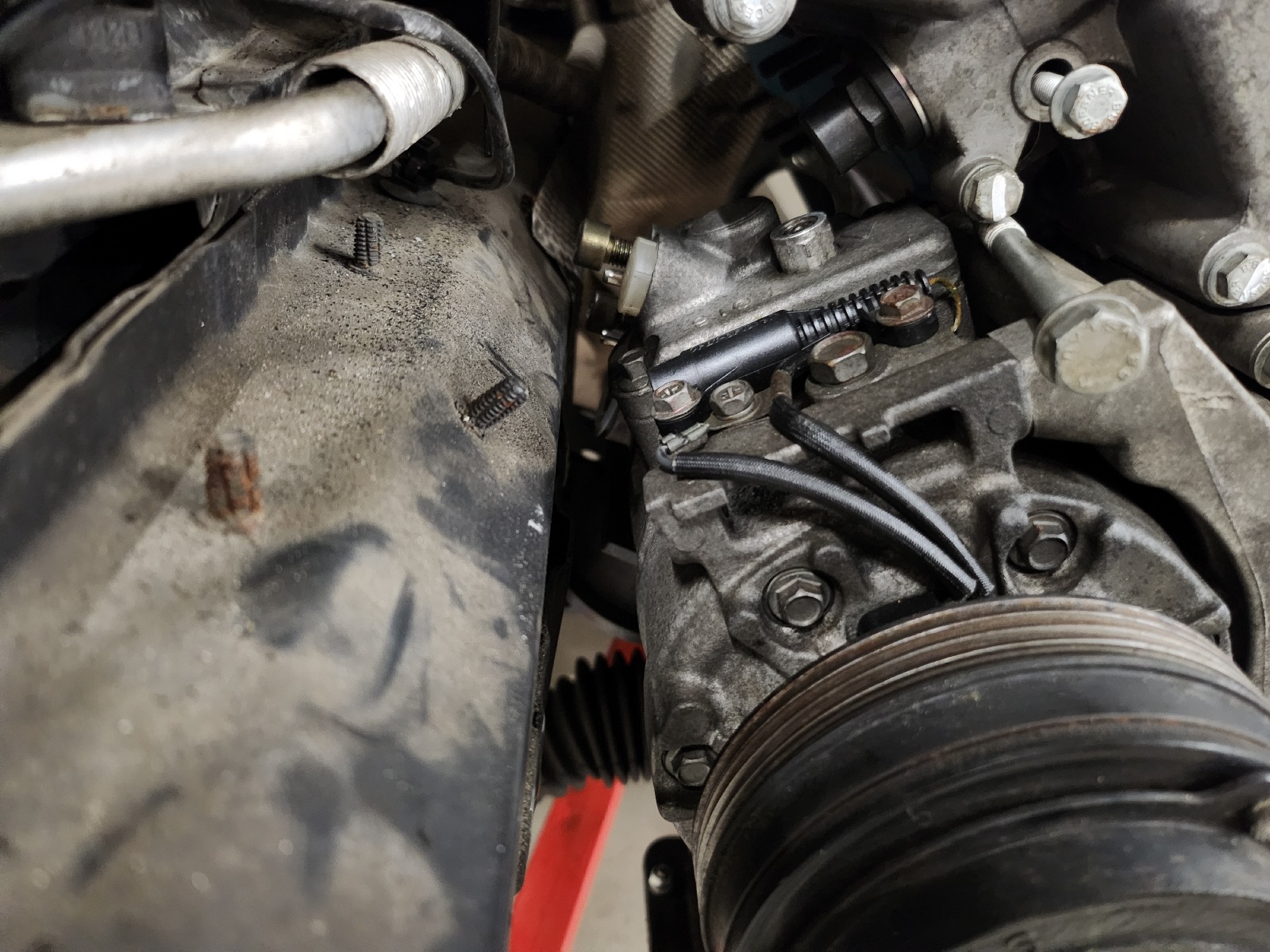

De oplettende kijker ziet nog een belangrijk verschil tussen de eerste en laatste foto. De aircopomp. Deze heb ik van mijn oude blok geplukt, ik kwam er achter dat de M62 en M54 de zelfde aircopomp hebben.
Hier zit gelijk mijn volgende knelpunt.
De aansluitingen voor de airco slangen zitten strak langs de chassisbalken. Ook als het geheel straks wat omhoog komt geeft dit niet genoeg ruimte. Dus hier ga ik nog even over nadenken.

Wellicht kan je de m52 airco bracket passend maken. De m52/e36 aircopomp is veel minder lomp.

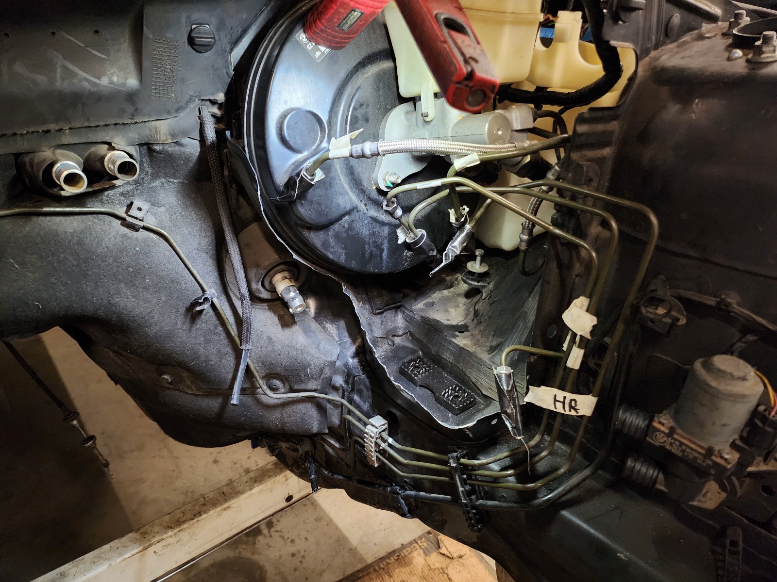

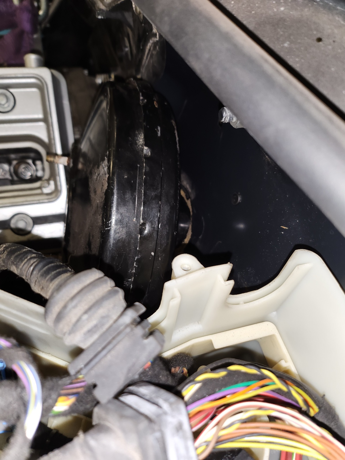

De afgelopen tijd veel bezig geweest met passen en meten. Mijn berekening klopte van geen kant, het blok moest juist naar achteren, in plaats van naar voren. Daarmee liep ik vast tegen de rembekrachtiger. Na me wat verdiept te hebben in rembekrachtigers en veel opties overwogen te hebben, heb ik een rembekrachtiger van een Mercedes W201 opgesnort. Deze heeft het zelfde boutpatroon en is een stuk compacter.
Een foto met vergelijk tussen de originele rembekrachtiger en de mercedes rembekrachtiger volgt later nog even.
Maargoed, uit eindelijk zit het blok met versnellingsbak ongeveer waar ik hem hebben wil.
Omdat de Gertrag 420G zowel op V8 modellen als de E46 M3 is geleverd kan ik nu gebruik maken van M3 onderdelen. De versnellingsbakdrager van een M3 kon nu zonder aanpassingen worden gemonteerd. Ik heb dus ook geen op maat gemaakte schakelstangen en cardanas nodig.
Momenteel zit het blok nog te strak tegen de MB rembekrachtiger aan, waardoor deze niet goed gemonteerd kan worden.
Om meer ruimte te krijgen moet ik het blok iets laten zakken, zodat hij wat naar voren kantelt. Sowieso ligt hij me nu te ver achterover. Ik heb een paar motorsteunlagers gevonden die dit mogelijk moeten maken, daarover later meer.
Naast het vervangen van de rembekrachtiger heb ik alle geluidsisolatie en hitteschilden uit de motorruimte en baktunnel moeten verwijderen om ruimte te maken. Hier komt nog een dunnere isolerende en hittewerende bekleding voor terug.

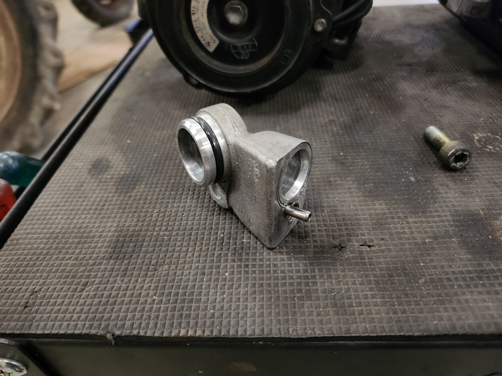

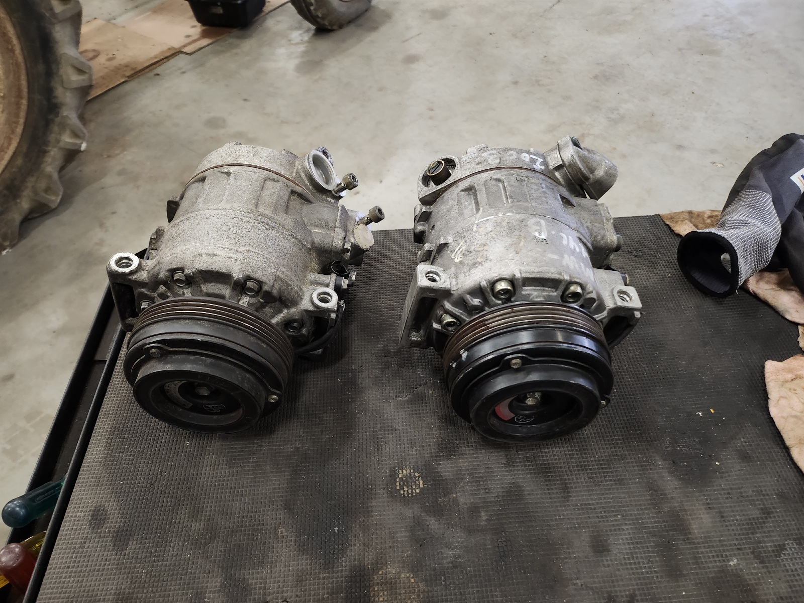

Het probleem met de aircopomp is inmiddels opgelost.
Hier een foto van de E46 aircopomp en een gebruikte E39 aircopomp naast elkaar.
Nagenoeg hetzelfde. Alleen heeft de E39 pomp dit opzetstukje:
Ik heb het opzetstukje overgezet en daarmee het probleem opgelost.
