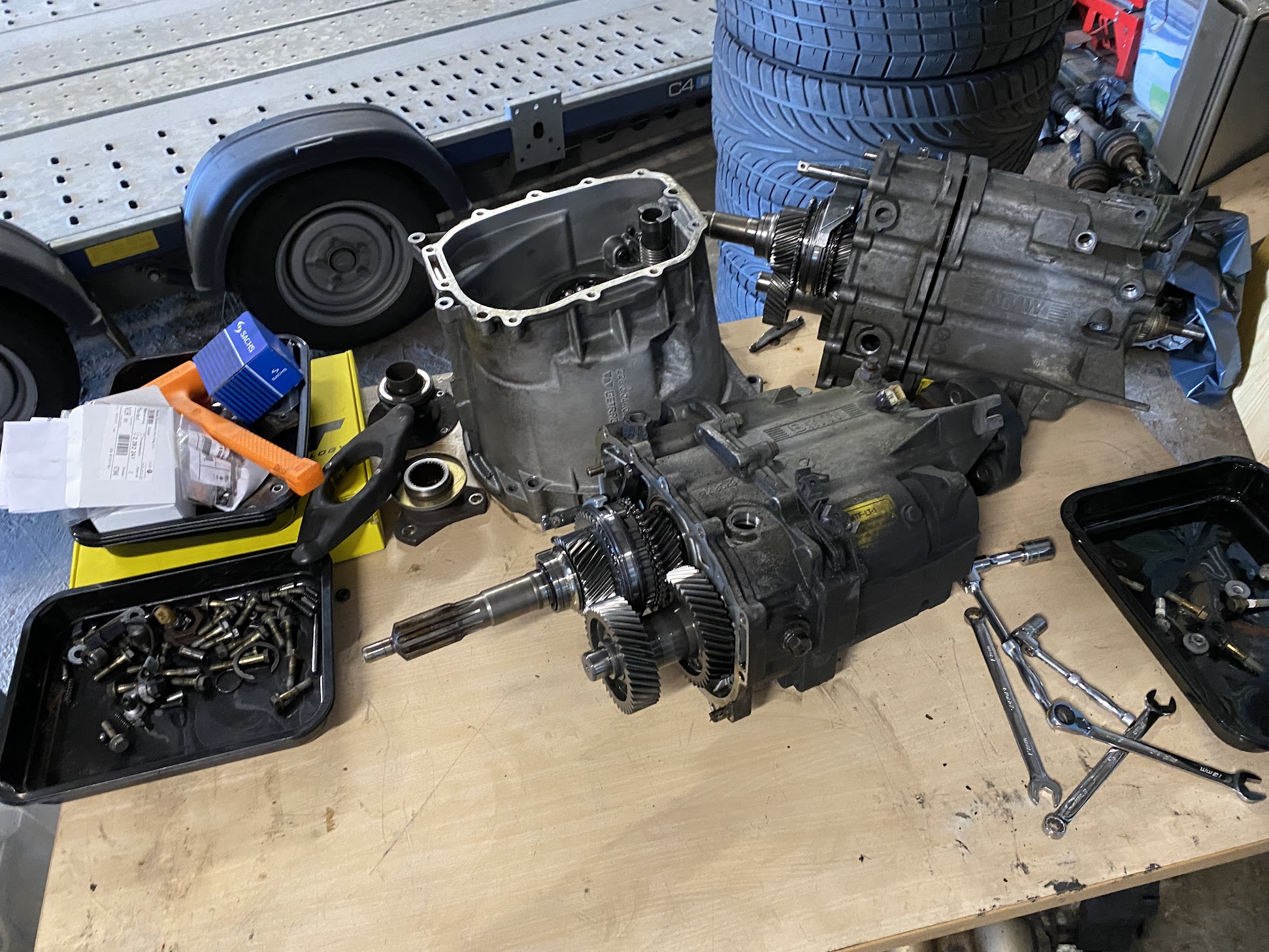

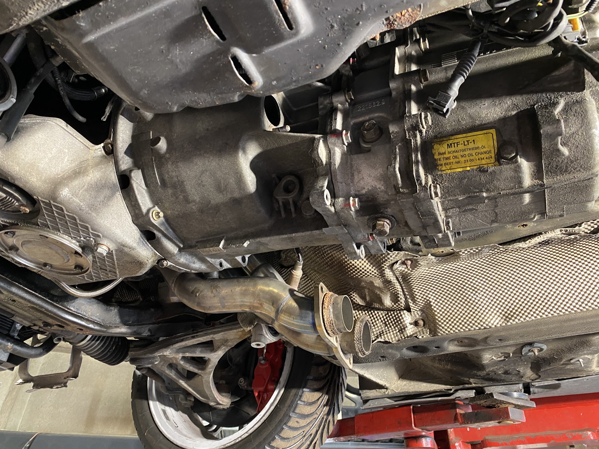

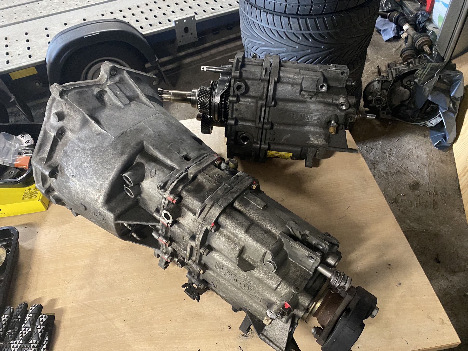

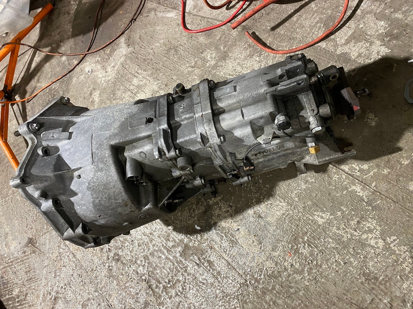

Update van de conversie: het bellhouse van de oude bak gehaald, en overgezet naar de nieuwe (SMG) bak.
Daarna de geconverteerde bak onder de auto gezet, de aandrijflijn verder weer aangesloten. Goed bijvullen en ontluchten van de koppeling en... rijden!
Some pics:
