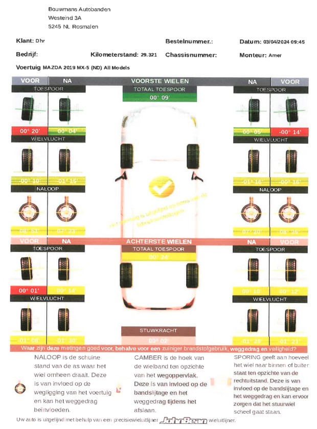

Na een kleine studie op het Miata & duitse MX-5 forum blijkt dat een goede uitlijning van een MX-5 een wereld van verschil kan maken.
In de stapel facturen die ik bij de auto heb gekregen blijkt niet dat deze ooit is uitgelijnd dus reden genoeg om de plaatselijke bandenspecialist te contacten.
De Amerikanen gaan nog wat extremer op het standaard onderstel en houden max camber aan(- 1.8), de Duitsers zijn wat gematigder omdat zij vaak op hoge snelheid rechtdoor branden. Vanochtend de auto achtergelaten met de volgende wensen.:
Meine Empfehlung für Serie im Rahmen der Serienbalance. Ausgewogene Balance aus Performance und Verschleiß für den Alltag:
Sturz VA L/R -1°15'
Nachlauf L/R 7°30'
Spur VA gesamt 0°10' (Einzelspur L/R 0°5'/0°5')
Sturz HA L/R -1°30'
Spur HA gesamt 0°24' (Einzelspur L/R 0°12'/0°12')
Het is geworden.:
Mooi om te zien dat ze begrepen hebben wat ik graag zou willen en bovenstaande cijfers zo goed mogelijk hebben benaderd.
Na de eerste meters stuurt de auto gevoelsmatig een stuk trefzekerder, die paar tientjes meer dan waard!
