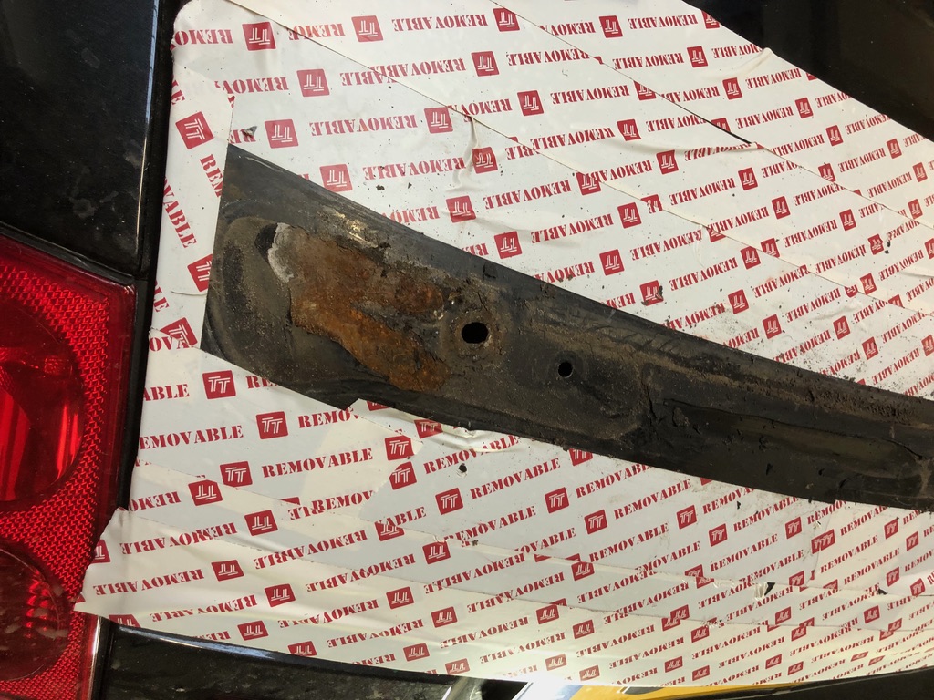

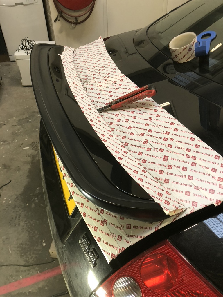

ik had water in mijn achterklep, het eerste wat ik dacht en wat mij ook logisch leek dat het via de spoiler naar binnen komt
Dan de spoiler er maar af, eerst alles afgeplakt met tape (met TT opschrift), 4 moertjes los gehaald
mer een breekmes de kit en dubbelzijdige tape doorgesneden en hij was er af zonder krassen rond de spoiler.
Het was ff schrikken dat er toch wel roest onder zat maar geeft wel aan dat het niet waterdicht was.
De roest ga ik behandelen en weer spuiten dan de spoiler weer er op kitten met Sika kit
Al met al is het verwijderen niet zo moeilijk als wel eens wordt beweerd
