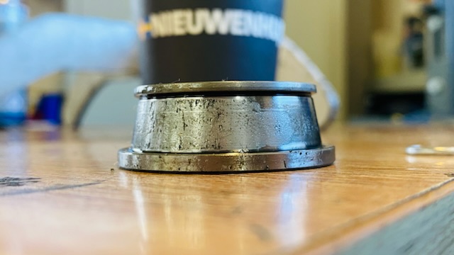

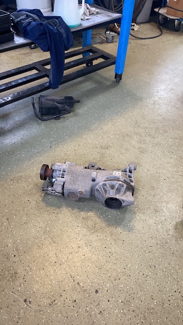

Bericht door EmielS60 » 25 feb 2023, 23:01
When you see it….

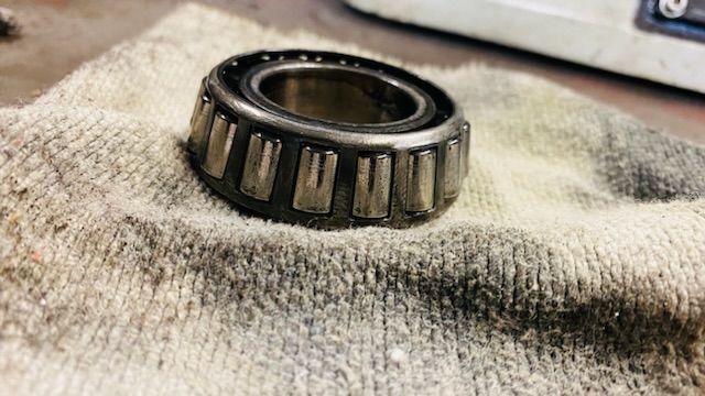

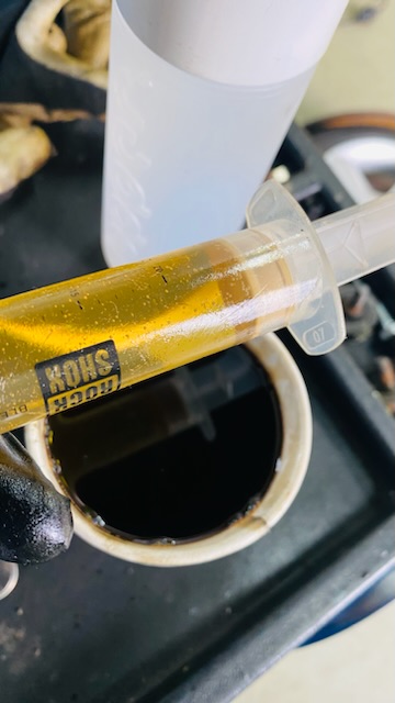

Wat een bende. Twee uur sleutelen en het differentieel lag ernaast, anderhalf uur om het lager te vervangen en dan nog een paar uurtjes voor het monteren, uitlijnen…
Binnenwerk van het lager op de bovenste foto. Was al duidelijk te voelen in het diff dat ie goed stuk zou zijn, nou…euh…bevestigd. Met hulp van een collega voor het afstellen van het differentieel, landrover onderdelen en speciaal gereedschap.
Het is me nu toch een partij stil in de auto. Echt genieten.
Differentieel met voorop de AOC koppeling.
Voor de eigen gemoedsrust zit er nu overal nieuwe vloeistof in. Zelfs de onmogelijk te verversen haakse overbrenging (tussen versnellingsbak en cardanas) heeft nieuwe olie, en dat was wel nodig;
In de koffiebeker zit de oude vloeistof, dat gele is nieuwe olie. Geen aftappluggen maar wel een vulplug met een paar millimeter ruimte erachter waar je met een 3 mm slangetje tussendoor kan…
Ik geloof de term long life niet meer, ik ga dit vaker vervangen.
Op naar de volgende klus…ik vrees schokdempers…🥴

Bericht door Ferdi » 26 feb 2023, 10:22
Long life bestaat zeer zeker niet.
Van de nieuwere modellen wist ik wel dat vaak de aftapplug al weg is gelaten maar bij de S80 had ik dat toch bij geen enkel onderdeel verwacht.
Lekker bezig!

Bericht door EmielS60 » 27 feb 2023, 10:19
frank de jonge schreef: 26 feb 2023, 00:40 Je hebt de RockShox spuit iig al klaar liggen. Maar goed bezig iig 😊
Ik heb heel wat Reverb zadelpennen versleten, daar zaten altijd van die ontluchtingssetjes bij. Werkt ook super bij het verversen van Volvo olie.😄
Ferdi schreef: 26 feb 2023, 10:22 Long life bestaat zeer zeker niet.
Lekker bezig!
Er zal wel een logica achter zitten. Hij kan iig niet lekken langs de aftapplug.
Gisteren ruim 100km gereden en wat een verademing. Het begint bijna een fijne auto te worden😄

We hebben na de grote revisie veel gereden en wat een verademing, zo allemachtig fijn rijden.

Pfff.. flink zwart zeg die olie uit de overbrenging, komt geen verbranding niks aan te pas maar toch flink achteruit gegaan.

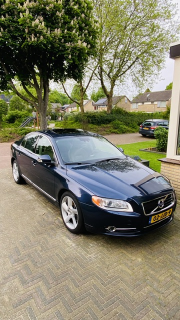

EmielS60 schreef: 21 mei 2022, 09:33 Geheel in DF stijl;
Straks m’n zoon onze nieuwe auto uit laten pakken. Die weet nog van niks.😄
En hij is er alweer een jaar.😵‍💫
Inmiddels bijna 250000 op de klok. Recent weer onderhoud gehad met verse APK. Vlak voor onze zomervakantie gaan er nog nieuwe Nivomat schokdempers onder want de huidige zijn slecht.
Na de vakantie maar eens een ei leggen over de toekomst. Ondanks dat m’n vrouw een riante reiskostenvergoeding heeft bij haar nieuwe werkgever…de kilometers vliegen erop.
Ze mag een leaseauto maar jeumig…wat een sneue auto’s kan je tegenwoordig uitkiezen met de co2 uitstoot plafond van veels te laag.
Afgelopen weken bezig geweest met kleien/poetsen/sealen etc etc. Termen die ik vaag kende maar toch maar eens moest proberen. Mooi om te doen, veel werk maar het is het wel waard.
Veel gekke plekken weg kunnen krijgen, zo zat er op een bumperhoek spuitnevel van spotrepair, heel groot deel weg kunnen krijgen.
Het is geen rood maar het is best een mooie diepe kleur zo.

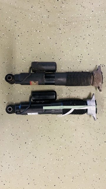

Bericht door EmielS60 » 22 jul 2023, 14:05
We zijn weer een wat sigarettengeld verder.

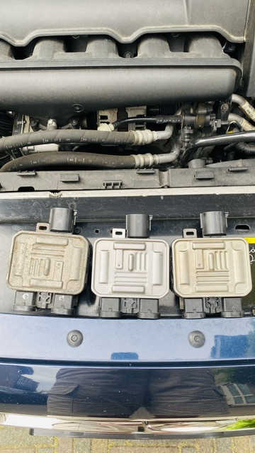

In februari een no name koelventilator module gemonteerd omdat de oude module de accu leeg trok. Ventilatoren bleven volle kracht stampen.
Als de auto met de ‘nieuwe’ geparkeerd en op slot stond dan was er om de 10 seconden een tik te horen onder de kap. Toch eens goed gezocht en je voelde de tik terug in de kleine fan. Afgekoppeld en de tik bleef weg. Verassend genoeg is het nu wel een los Volvo onderdeel van €140 ipv 550€ voor de fans en module (werd enkel als set aangeboden een half jaar geleden).
Tijdens de differentieel revisie bleken de schokdempers achter toch wel slecht te zijn, 1 zweten en de ander lek. Tegenaan lopen hikken want ze zijn duur, erg duur.
Begon er meer en meer aan te ergeren; onrustig over richels, wegspringen als je over een putdeksel reed.
Uiteindelijk de beslissing genomen om de Nivomats te vervangen….backorder tot in onze vakantie..🥴
1 nivomat was wel te krijgen en die op de plek van die hele lekke nivomat gemonteerd. Dat rijdt net niet lekker.
…opeens was daar de andere nivomat, twee weken te vroeg volgens de geleerden, maar ik grote blij. Wat een verademing nu. Zo rustig als dat nu dempt.
Klaar voor de vakantie!

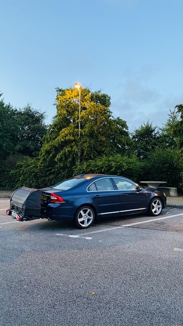

We zijn er weer. 2254km gereden met een mooi gemiddeld verbruik van 1 op 9,4.
Met grote thule bak achterop gereden, ideaal, volgooien en gaan. Nieuwe nivomats deden het prima. 9 uur gereden met twee korte stops (brandstof en rijderswissel). Slecht weer op de heenweg en prachtig weer terug.
