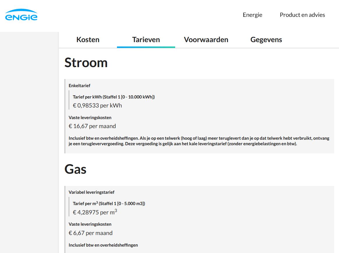

Beste prijzen bij Engie zeg.....
- Engie.jpg (76.22 KiB) 1904 keer bekeken

Pff ik heb variabel bij vattenfall maar de prijzen die jij noemt zijn het dubbele tot driedubbele
