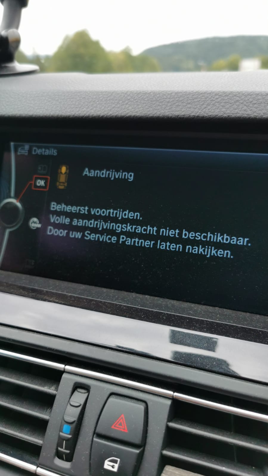

Bericht door Knot » 01 sep 2022, 15:06
Iemand hier ervaring mee? Ritje naar Turkije ging prima, 3000km, alleen op de terugweg deze melding. Moet hier in NL even uitgelezen worden maar hij is nog onderweg.
Aparte is, bij een volle tank komt de melding vrijwel zeker terug. Is de tank onder de helft dan komt hij niet. Iets met brandstoffilter of brandstofpomp zou je zeggen? Normaal verdenk ik als eerste een intercooler slang waar hij druk op verliest.

Re: Het grote F10 (occasion) topic
Bericht door Fabian » 01 sep 2022, 15:11
Niets over te zeggen zonder uit te lezen.

Bericht door EvdP » 01 sep 2022, 15:12
Ontluchting van de tank?
Maar een erg "universele" melding. Een echte foutcode zegt meer.
Bericht door Knot » 01 sep 2022, 16:12
Ja, tuurlijk even uitlezen maar vreemd toch dat hij als de tank half leeg is wel goed loopt?

Bericht door Eric Z » 01 sep 2022, 17:35
Wel eens gehad met de auto van m’n zusje, maar zelf niet uitgelezen en tot op heden nooit meer iets over gehoord.
Hopelijk niets ernstigs, deze melding kan je weinig mee.

Volgende week eens kijken maar dacht zal vast meedenken met hem.
Ritje vanuit oost Turkije heb je wel wat uurtjes om een patroon te gaan herkennen zegmaar. Volle tank komt de melding niet als hij handmatig iets hogere toeren rijdt met de flippers, in D met lagere toeren komt ie wel.
Bericht door Henk Jan » 02 sep 2022, 15:03
Krijg deze melding ook regelmatig.
Maandje terug in Italie werd het nog even wat gekker met 2 meldingen ; stabiliteit uitgevallen en BPV(?). Auto in noodloop, maar na uitzetten en starten alles weer weg.
Paar keer uit laten lezen en er waren wat foutcodes met drukverlies. Resetten en alle slangen nalopen + goed vastzetten heeft tot op heden niets opgeleverd.
Heb er nog geen patroon in kunnen ontdekken, d.w.z. krijg de melding op willekeurige momenten en na uit-en-aan is het weer weg.
Komende week wordt er wat grondiger naar gekeken.
Merk je niets van vermogensverlies/noodloop?

Bericht door Knot » 02 sep 2022, 15:12
Ik rij er zelf niet in, is van een collega. Duidelijk weinig vermogen, auto reageert bijna niet meer op het gas, met krap 100 door sukkelen en afrit pakken om hem uit/aan te zetten.
