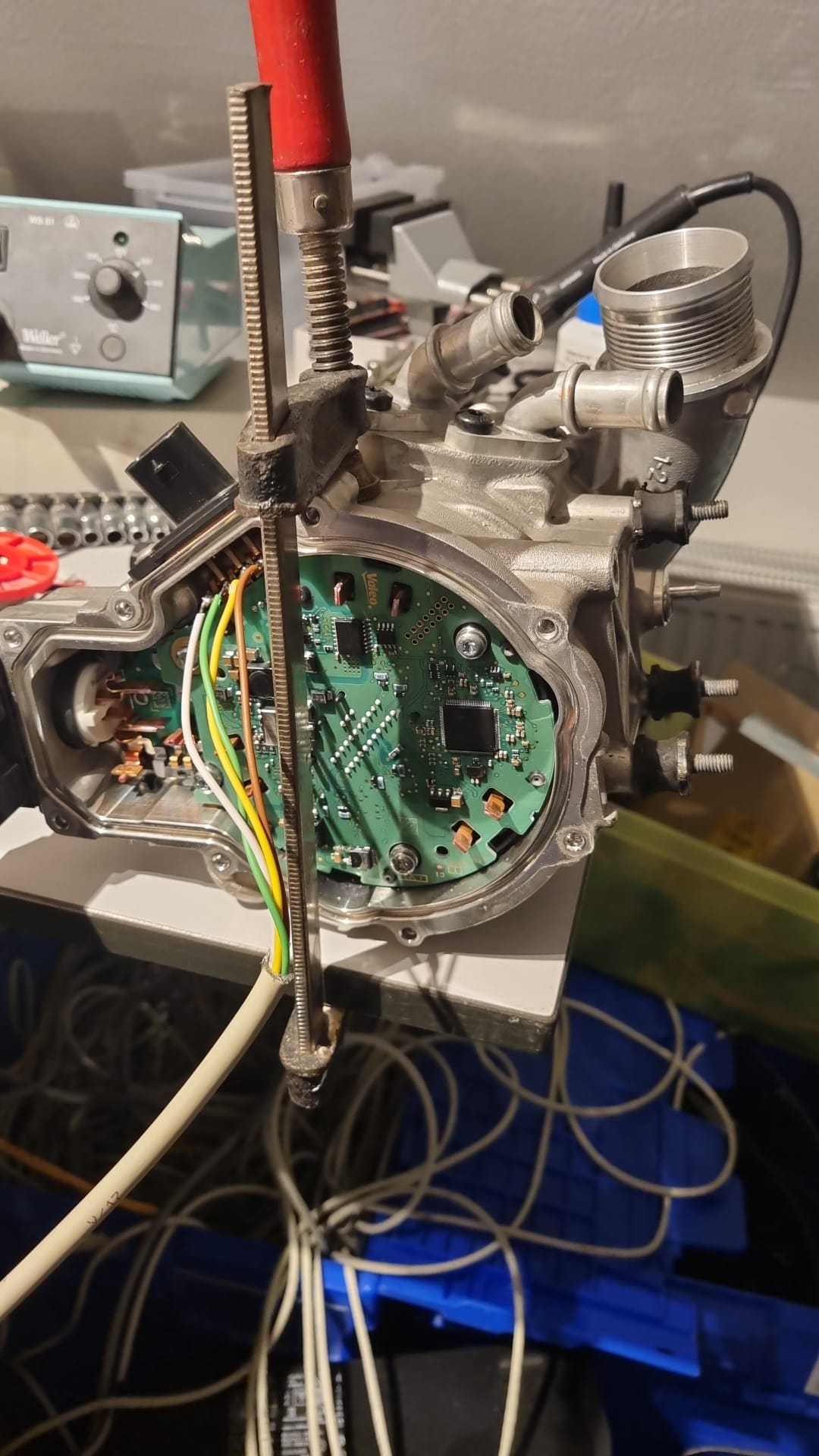

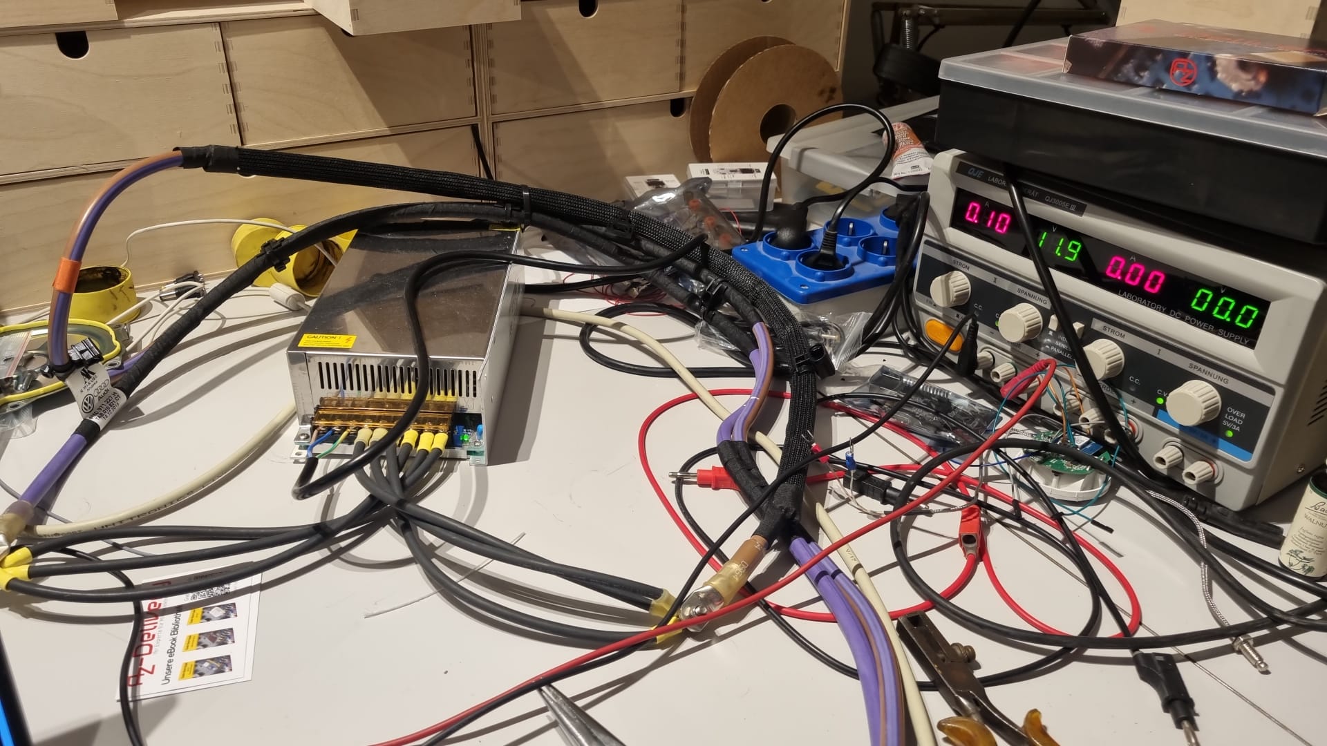

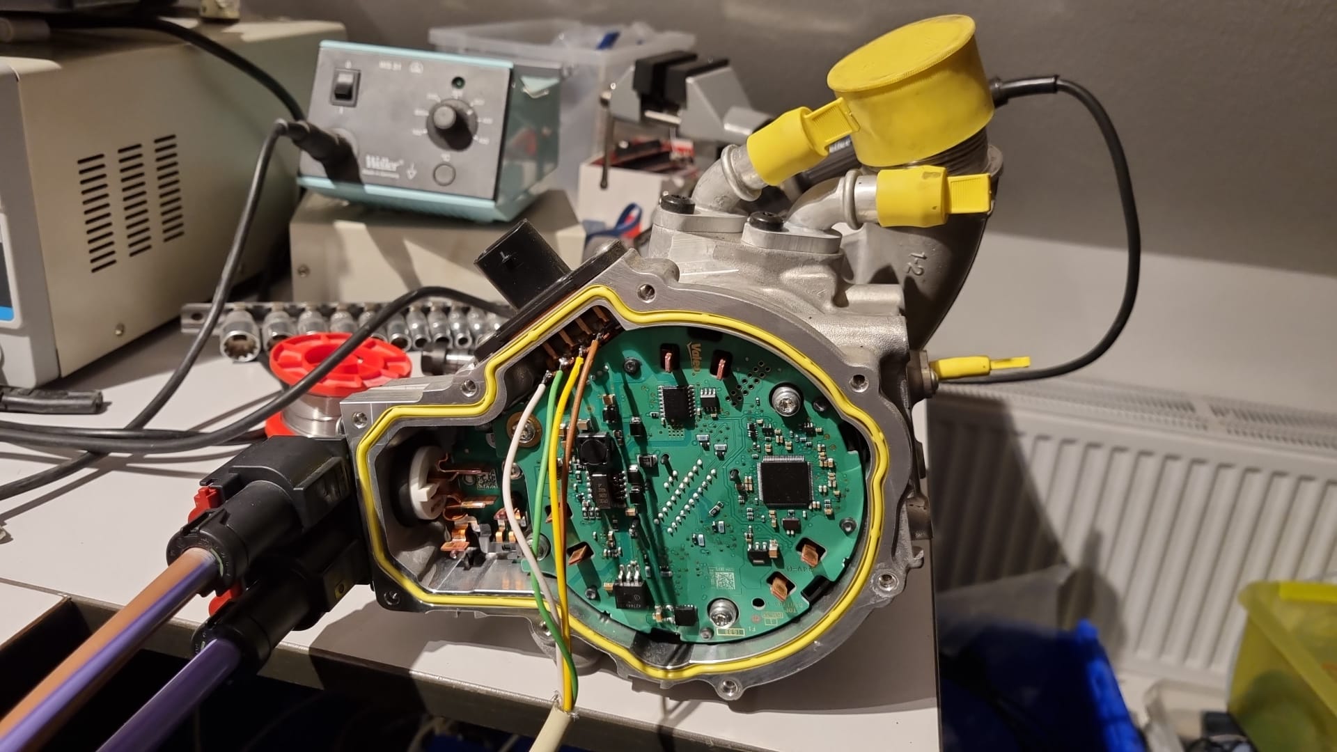

Toch weer afstoffen hier,
Ik heb het plan opgevat om de E-turbo van een Audi SQ7 op de Audi TT te gaan gebruiken om onderin de boel wat levendig te krijgen, vanaf 1000rpm turbodruk, geen rook, en een enorm koppel. Motor draait nu max ongeveer 5000rpm, dan heb je een serieuze powerband.
Affijn, paar turbo's aangeschaft, en eens gekeken hoe dit mechanisch erin te proppen. Dit is goed te doen, er is ruimte en met behulp van een terugslagklep van een 3.0Bitdi allemaal te realiseren.
Nu is zo'n turbo voorzien van een eigen ecu, en dat maakt het wat spannender, namelijk doordat de aansturing via een can-bus systeem geregeld is. Dit laatste heeft een kameraad en zijn vriendin aan de gang gekregen. Ik probeer deze Hex/Decimale wereld enigszins te begrijpen, valt voor mij niet mee....... :gek:
Maar goed, hier zijn we nu dus mee bezig dit stabiel en pratend met de auto ecu te krijgen, ook via de can-bus. Ook moeten we een fatsoenlijk voeding maken aangezien deze E-turbo op 48volt draait en 7kw is.......

Bericht door jos_br » 28 dec 2021, 00:53
Tja, vanavond weer een test, nu met een paar accu's in plaats van een voeding waardoor blijkt dat we de can-bus signalen dusdanig door hebben dat er een fatsoenlijke aansturing kunnen maken en de turbo voluit kunnen laten draaien. Even een filmpje, kantine als test locatie. Overigens is het geluid echt niet leuk wanneer je er naast zit.

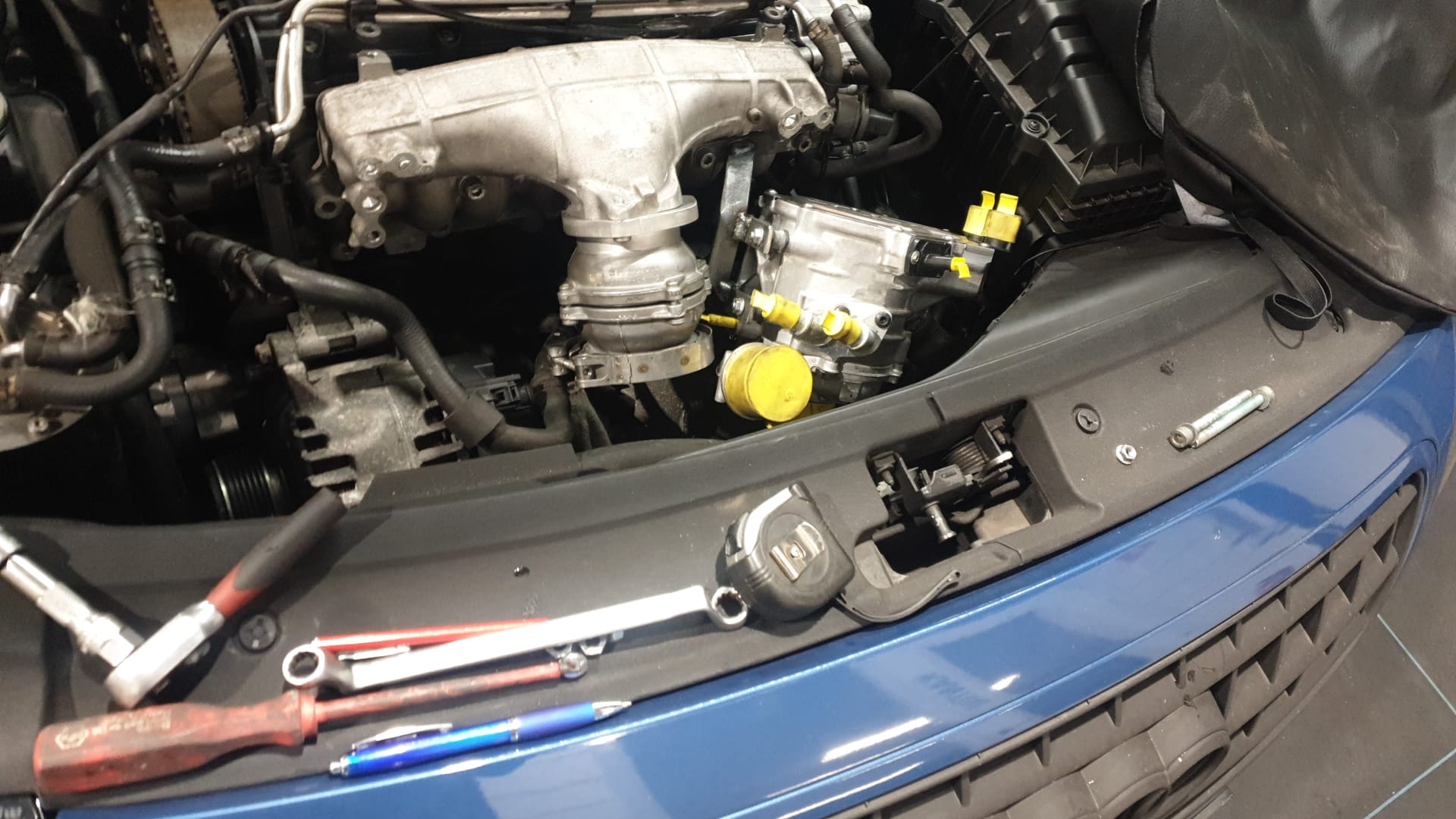

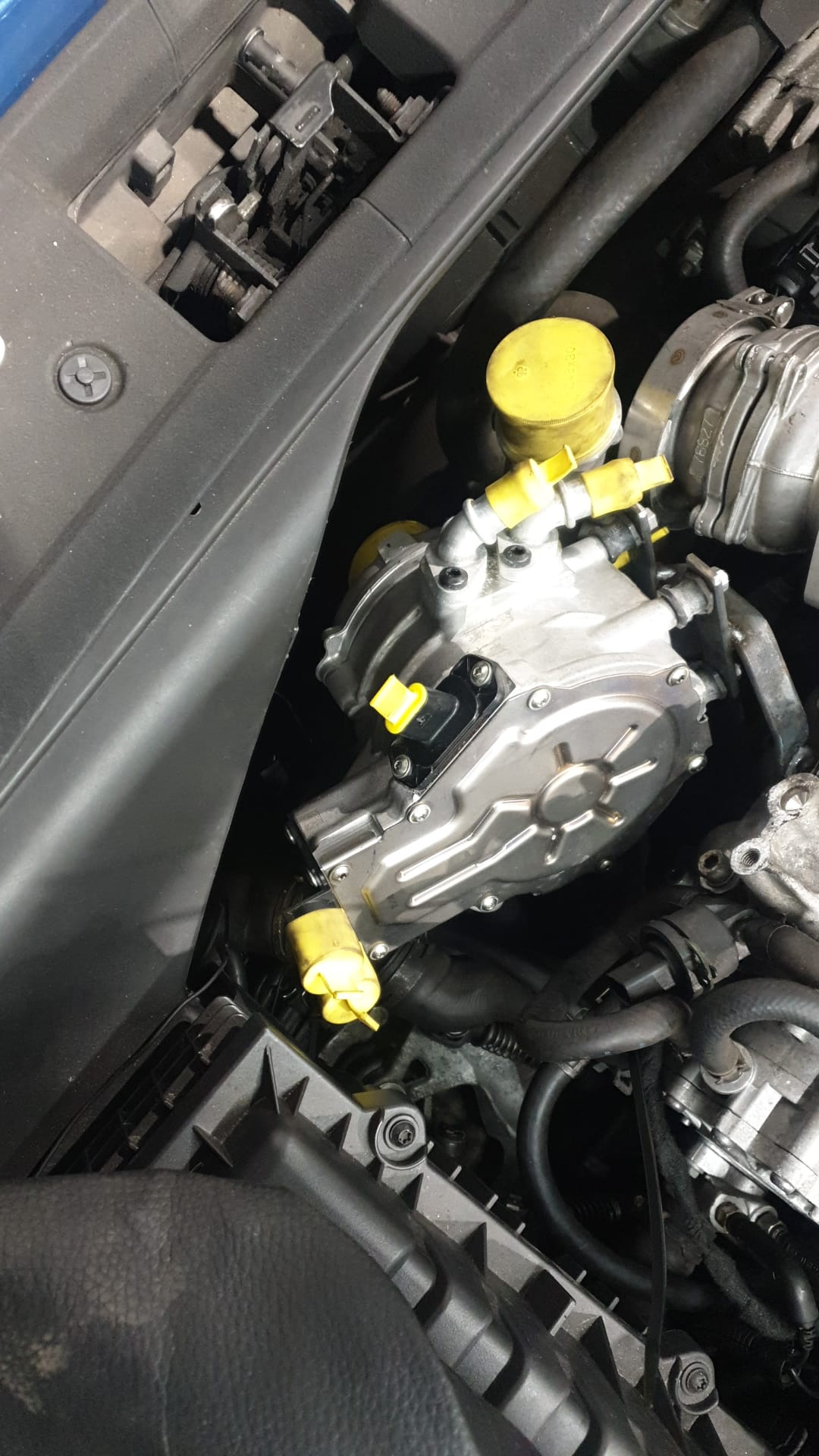

Bericht door jos_br » 04 feb 2022, 23:13
Nu de E-turbo aangestuurd kan worden, besloten deze ook maar een plaats te geven in de motorruimte,
Jos.

Bericht door SlowCo » 05 feb 2022, 01:12
Wordt een beetje druk daarbinnen in de motorruimte. Ben benieuwd hoe goed je dit werkend krijgt en welk vermogen het oplevert.
jos_br
Berichten: 2701
Locatie: Dieverbrug
Re: Mijn Audi TT 1,8T ombouw naar 2.0 16vTDI.......
Bericht door jos_br » 05 feb 2022, 07:54
SlowCo schreef: 05 feb 2022, 01:12 Wordt een beetje druk daarbinnen in de motorruimte. Ben benieuwd hoe goed je dit werkend krijgt en welk vermogen het oplevert.
Eigenlijk is dit om ervoor te zorgen dat de grote turbo sneller opspoelt en de rook weg is. Vermogen was al goed, wil er alleen een soort elektromotor van maken. Een powerband vanaf 1000 tot 5000rpm moet mogelijk zijn.
