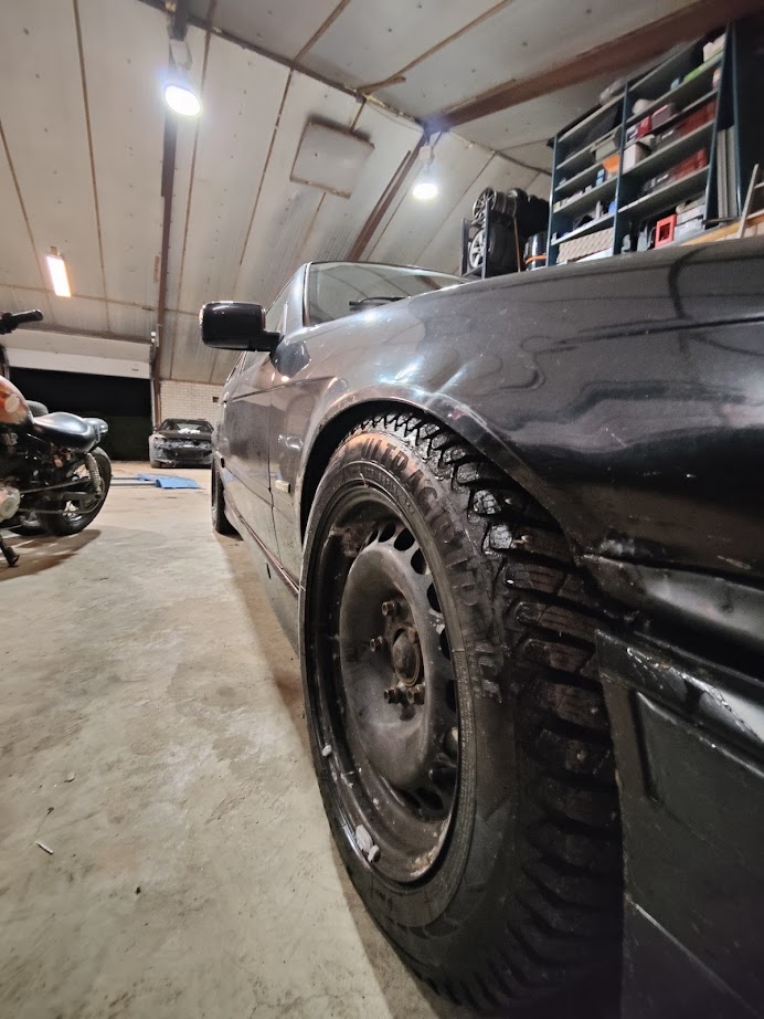

Met dat alles in het achterhoofd heb ik gelijk actie ondernomen en een driftdag geboekt :tooth:
Deze keer gekozen om naar Lelystad te rijden om met Driftsport.nl een gevorderde driftcursus te doen op het RDW terrein.
Driftklaar maken van de auto is zoals gewoonlijk een klusje van niks, lichtmetalen velgen van de achteras halen en de stalen velgen met Wanli's monteren. Extra velgen, garagekrikje, momentsleutel en elektrische slagmoersleutel achterin mikken en gaan!
Het rijden ging erg lekker, even wennen aan de ruimere baan en dus hogere snelheden. Ook doorschakelen, afremmen en weer terugschakelen terwijl je dwars gaat was even een extra uitdaging, maar wel erg leuk om te leren! Ook goede instructies gehad en gewerkt aan zowel de rij als de kijktechniek. Ondanks de buitentemperatuur hield de auto zich erg goed en konden we ronde na ronde blijven driften. Ik deelde de auto met een vriend dus veel pauze heeft ie niet gehad.

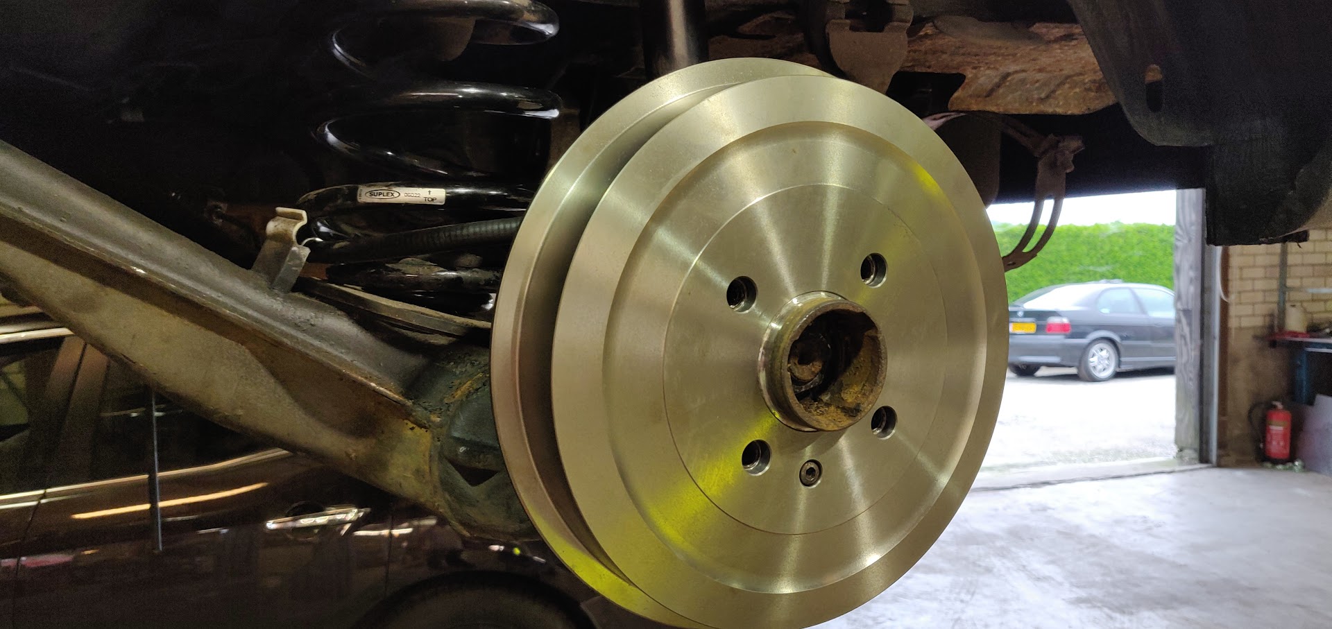

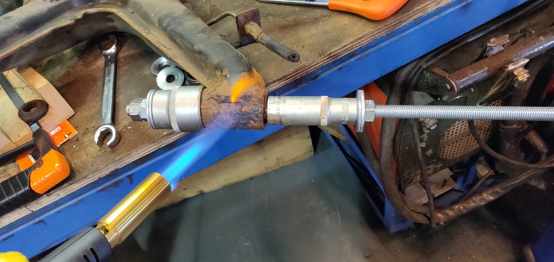

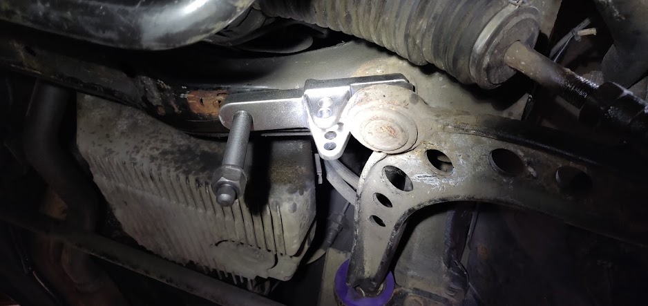

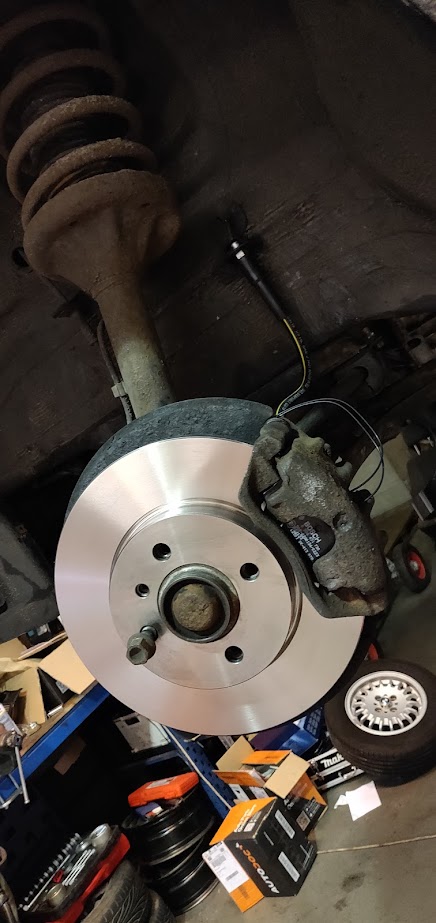

De achteras is inmiddels voorzien van verse rubbers en is weer gemonteerd.

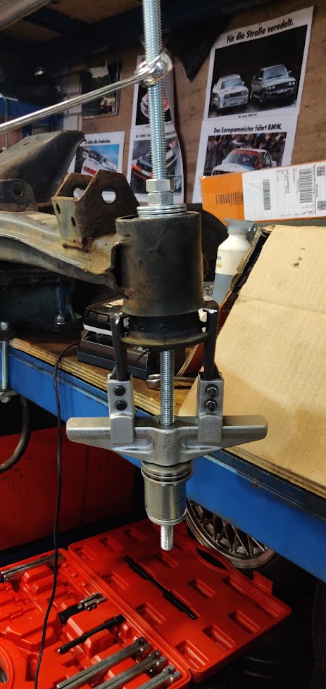

Ik had nog even de tijd genomen om met een pulleytrekker, draadeind en nog wat los spul een subframebustrekker te bouwen. Dit met het idee dat je dan ook subframebussen kan vervangen zonder de hele achteras te demonteren.
Geen idee of dit te een beetje te doen is onder de auto, en ik weet ook nog niet of ik daar achter wil gaan komen eigenlijk...
De draagarm rubbers hadden gingen er ook wel uit, maar een beetje motivatie van een brander zorgt er voor dat je in ieder geval niet heel hard hoeft te werken.

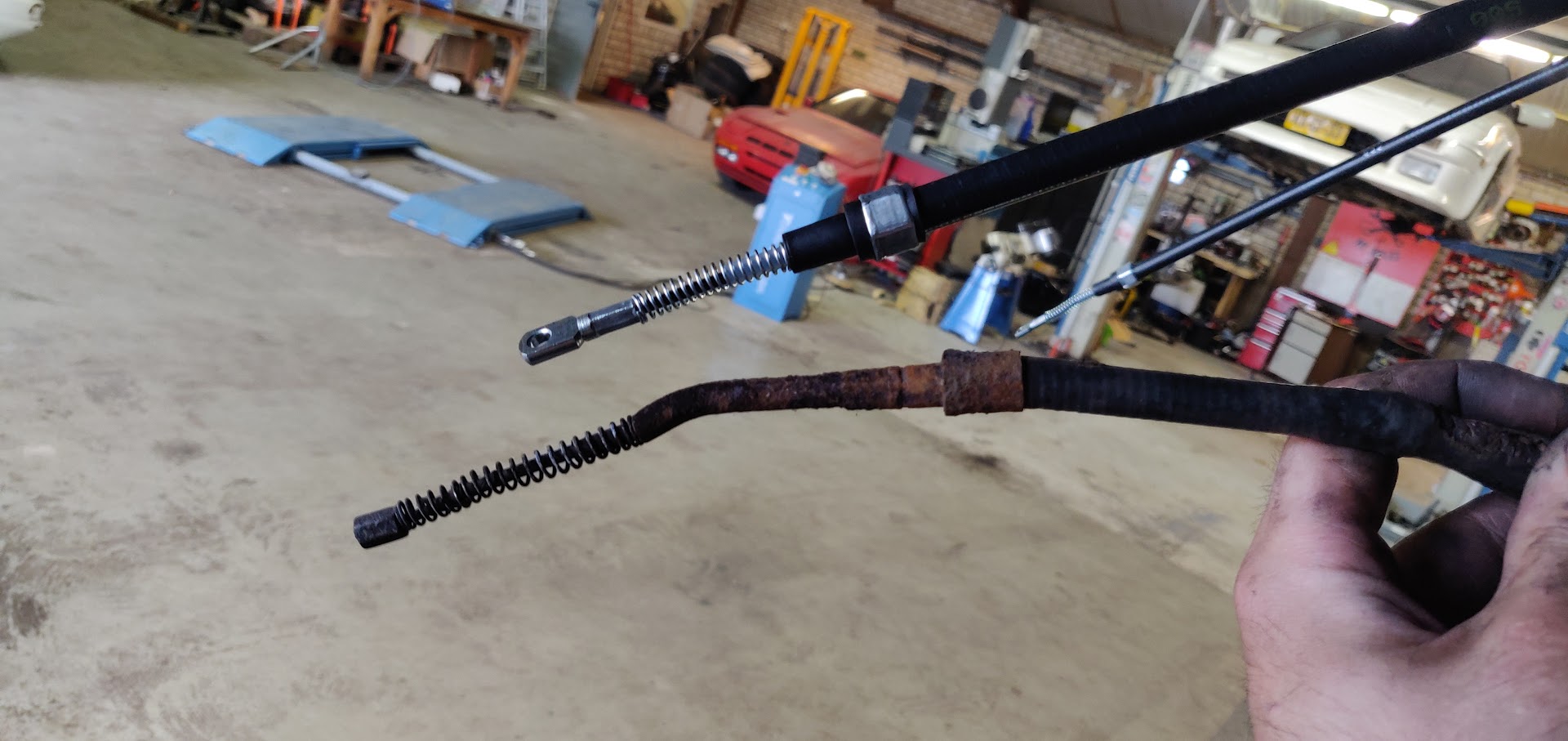

Ook de remmen werden opgefrist. Helaas eerst de verkeerde handremkabels ontvangen, waarschijnlijk voor een model met schijfremmen.
Maar uiteindelijk zit alles er dan toch weer onder, inclusief nieuwe remslangen, remleidingen, remschoenen en remtrommels.
En aan de voorkant ook nieuwe remslangen, een remklauw revisie, nieuwe blokken en nieuwe schijven.

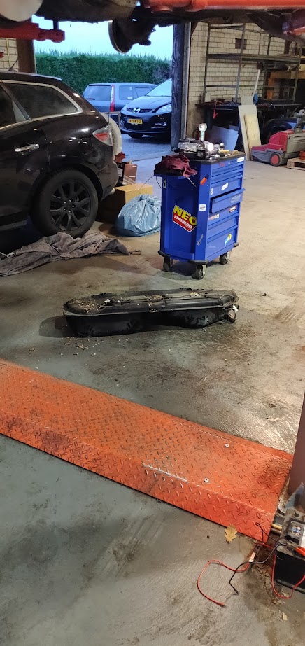

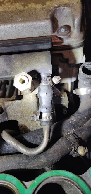

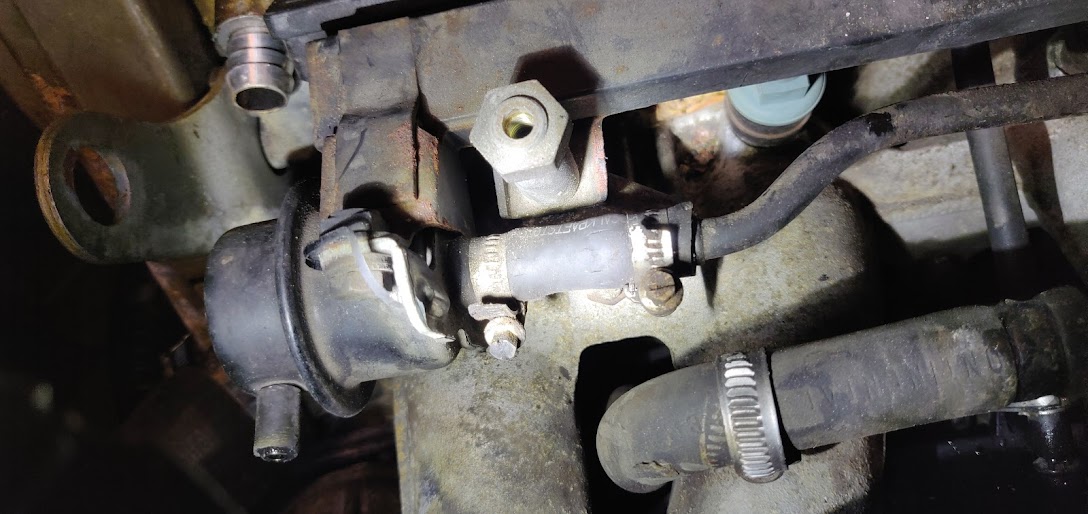

Helaas ontdekt dat de tank ook niet meer helemaal lekdicht was. Uiteraard pas nadat de achteras er al weer onder zat, wat het iets minder leuke klus maakt.
Verklaard dat de benzinelucht bij het starten? Nee, dat bleek onder de inlaat vandaan te komen.

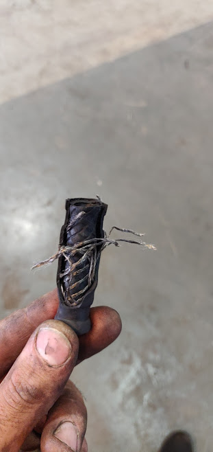

Deze 2 leidingen onder het inlaatspruitstuk waren namelijk ver heen:
Zoals ook bleek na demontage ervan:
Dus die gelijk maar vervangen, de tank leeg gepompt en de tank gedemonteerd.

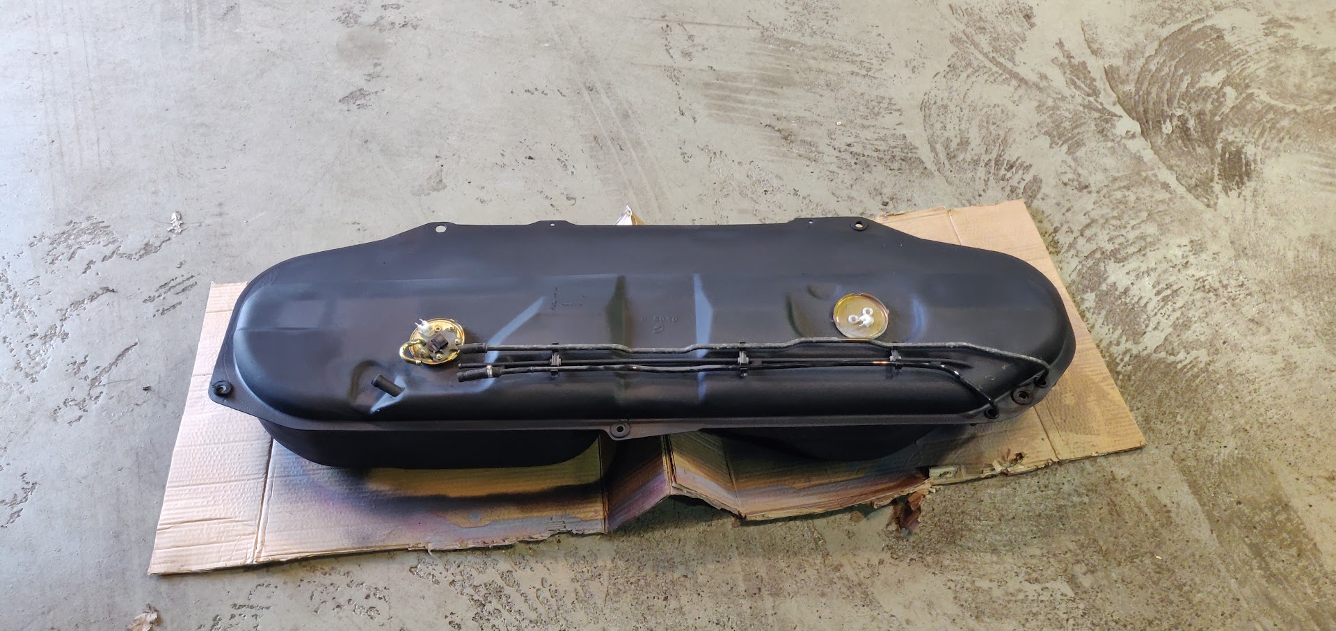

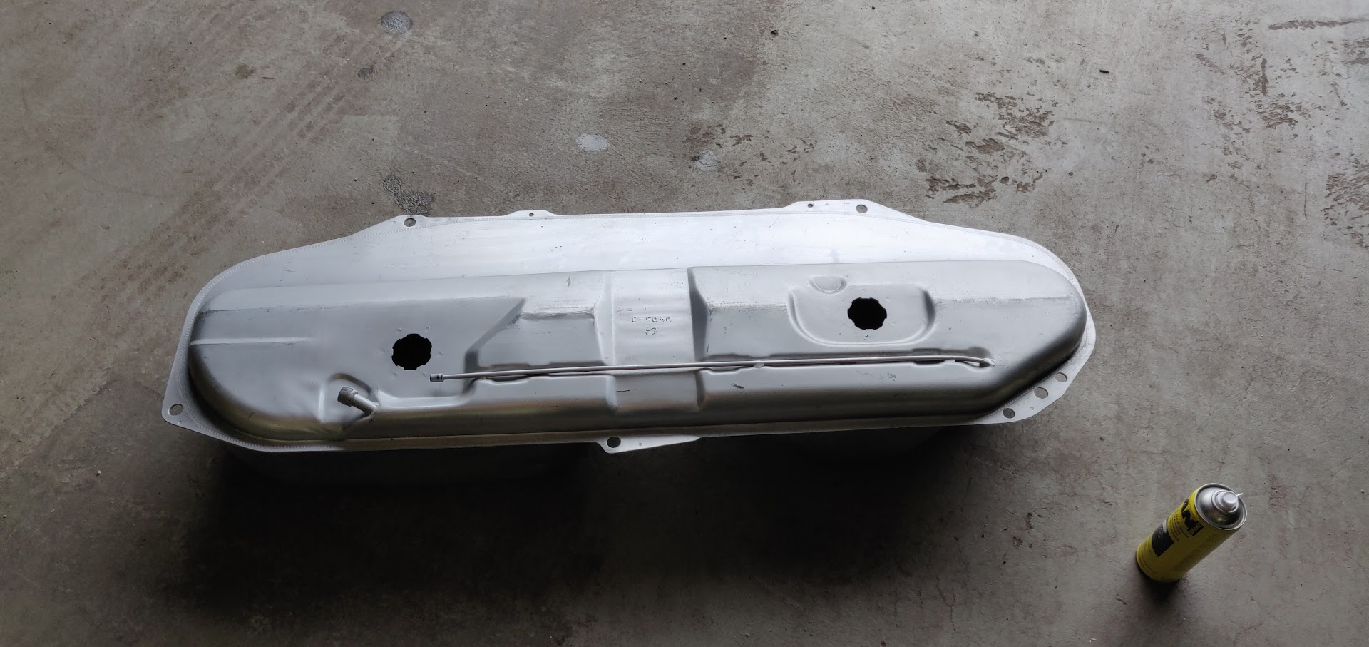

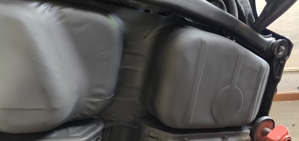

Nieuwe tank op kunnen halen bij Walter, die er nog een had liggen en ook nog eens praktisch om de hoek woont
Even voorzien van een laag grondverf en 2 lagen steenslagcoating, die gaat de komende 30 jaar niet meer roesten.
Daarna alles over gezet, voorzien van nieuwe leidingen, nieuw benzinefilter en gemonteerd.

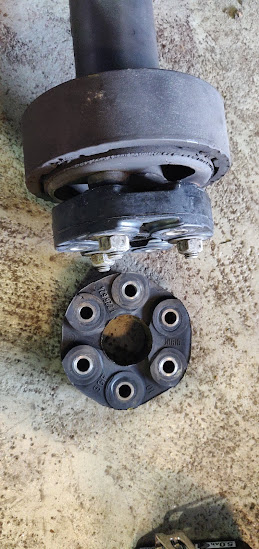

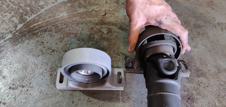

En ook het cardanaslager en de hardyschijf waren wel aan vervanging toe. En als je het er dan toch onderuit hebt...
Daarna even de remmen ontlucht, wielen gemonteerd en een stukje gereden. Veel beter zo, stuurt weer lekker strak, geen gerammel uit de achteras en hij remt ook weer zoals verwacht.

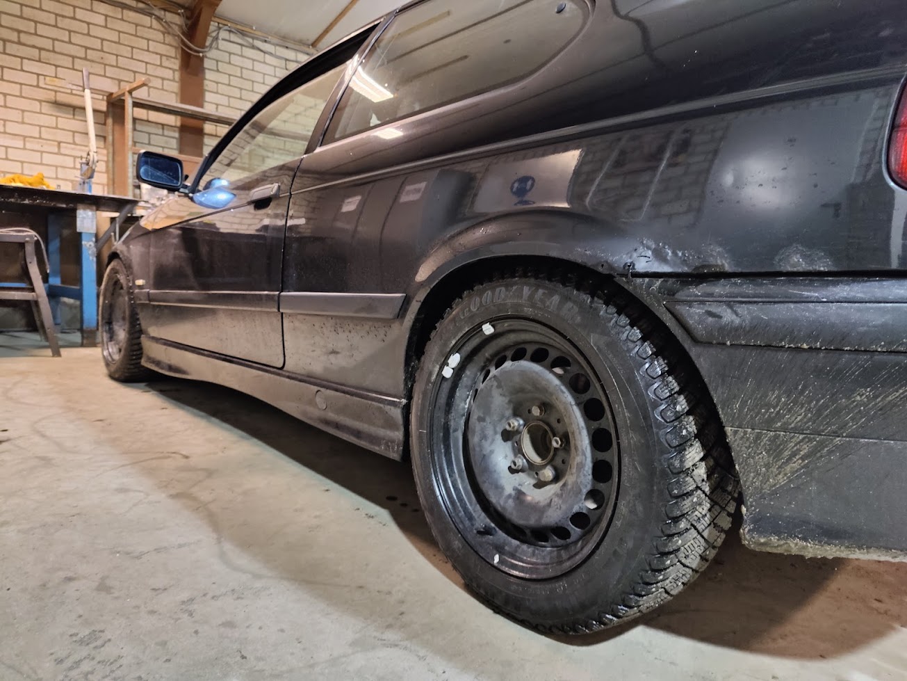

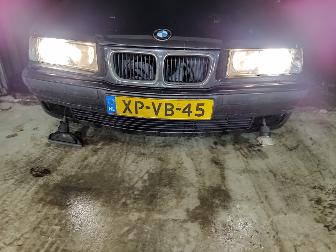

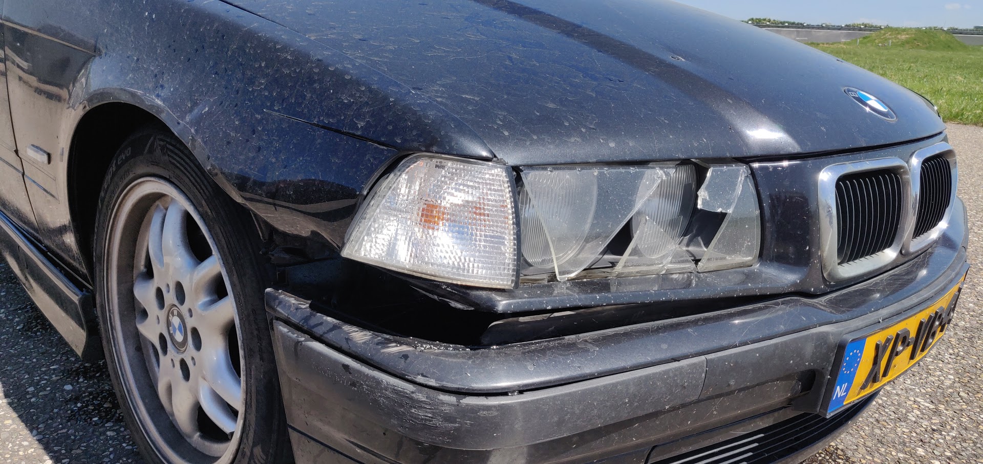

Om te beginnen koplampen vervangen en het rechter voorscherm recht geklopt/gebogen met een waterpomptang.

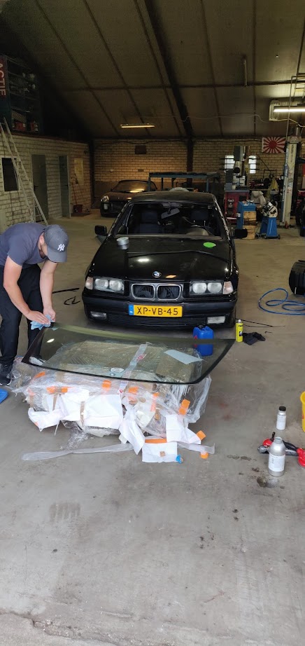

Daarna een nieuwe ruit gekocht en deze door een maat laten monteren.

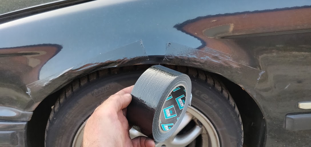

Daarna de scherpe uitstekende delen op het linker voorscherm weggewerkt door het toevoegen van ducttape in carrosseriekleur.
Beunhaas tip: altijd je carbagerun auto kopen in een kleur waar ducttape in te krijgen is.
Daarna de bumper vastgezet met wat tywraps aangezien het originele bevestigingspunt er uit geroest was.

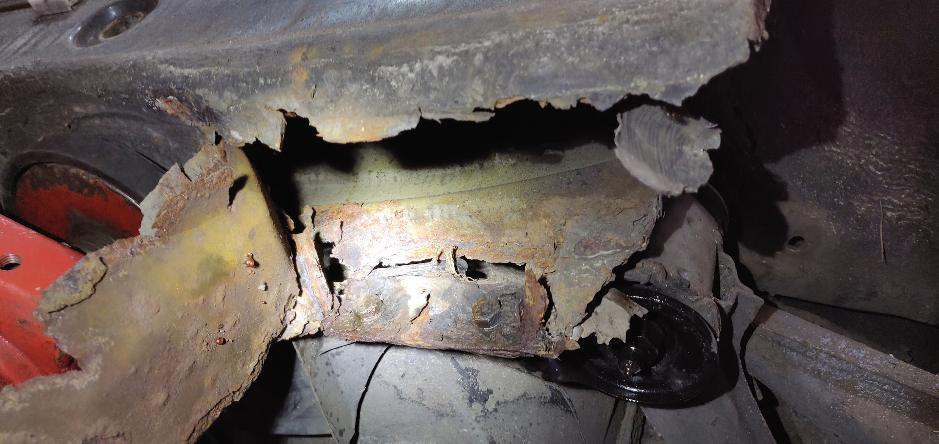

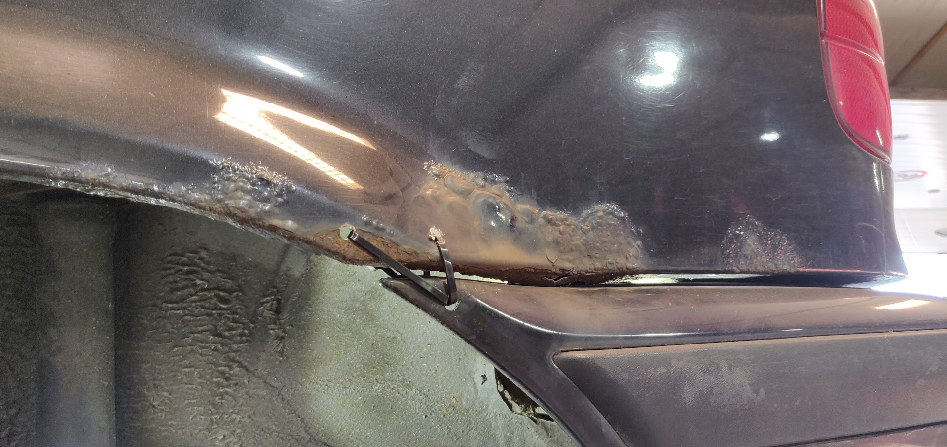

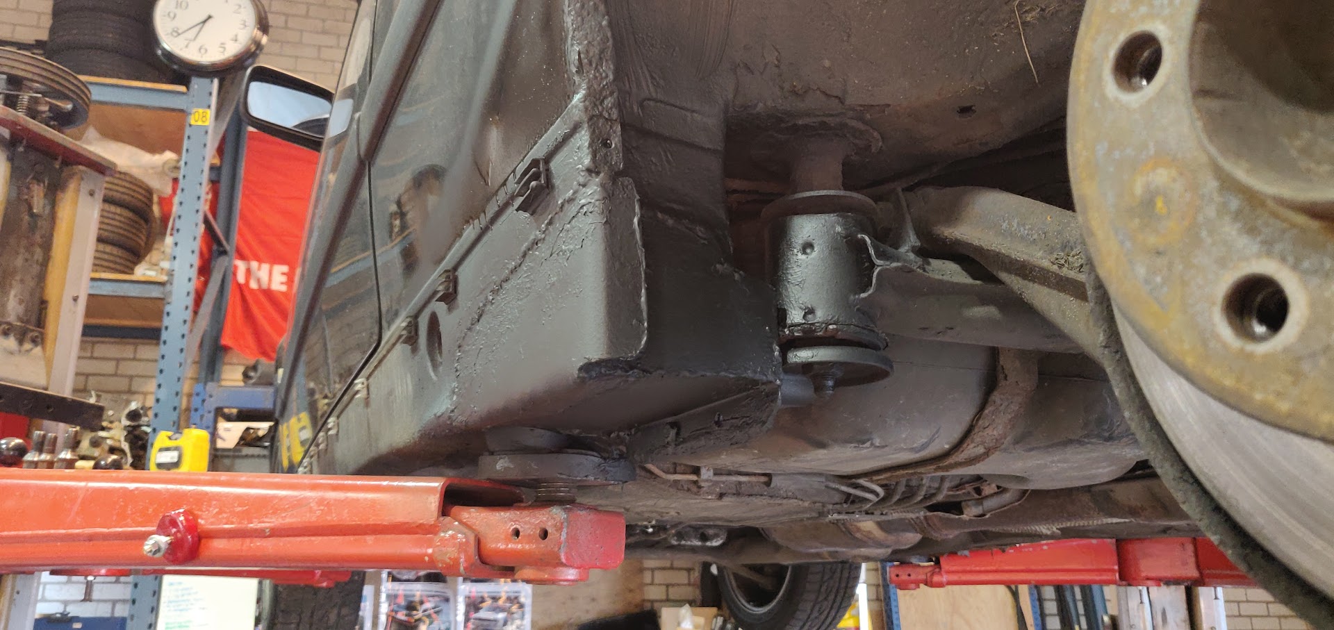

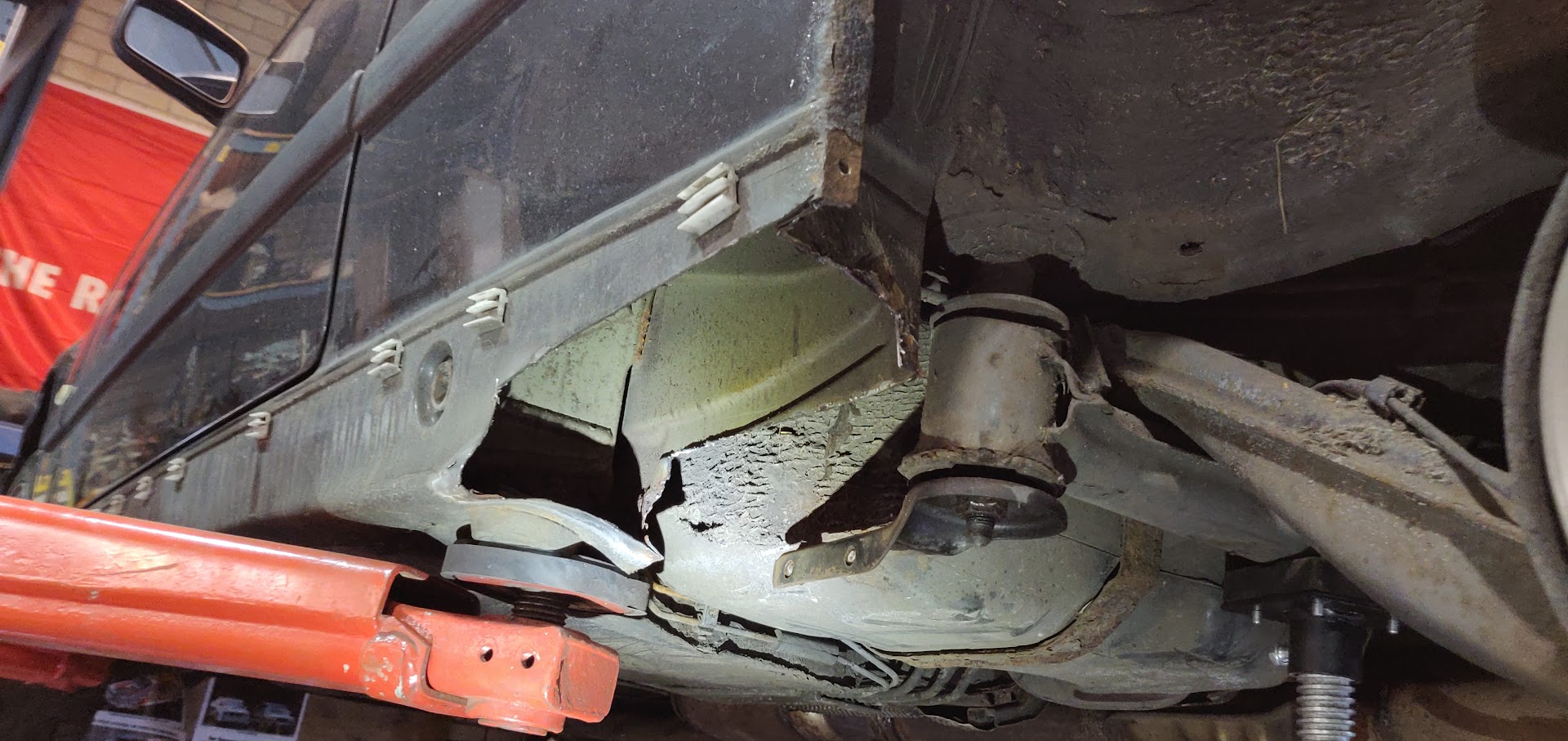

Toen het laswerk maar eens gaan inspecteren, dit beloofd niet veel goeds:
En na alleen het hoogst nodige verwijderd te hebben blijft dit over. Dat onderste bevestigingspunt van de achteras deed niet meer zoveel denk ik...
Niet gehinderd door veel las ervaring ben ik maar begonnen met wat plaatjes er in te bakken. Eerst de achteras bevestiging weer aan de koets vast gezet, daarna een plaatje ongeveer in de vorm van de buitenkant van de dorpel gemaakt en die ook vast gebakken. Toen de onderkant en de wielkastkant dicht gemaakt en alles weer in de stonechip verf gezet. Straks zit er een sideskirt over en zie je er toch niks meer van.
Om even terug te komen op de originele to-do lijst, dit is er dus al afgevinkt:

Zondag de hele dag bezig geweest, en maandagavond de klus afgemaakt, maar de compact is back in business.
- Laswerk bij subframe bevestiging links en rechtsachter -> Done
- Remleidingen achter zit roest op -> Geschuurd en voorzien van tectyl
- Voorruit moet vervangen -> Done
- Koplamp links geeft een slecht lichtbeeld -> Vervangen
- Voorbanden lopen aan in wielkast -> Andere banden gemonteerd
- Bumper zit ondeugdelijk bevestigd linksachter -> Ondeugdelijker vastgezet
- Linker voorscherm heeft scherpe uitstekende delen door roestschade -> fixed
- Adviespuntje voor de linker achterband -> Zal er een andere op draaien voor de zekerheid
- Koplamp rechtsvoor -> Vervangen
- Rechter voorscherm recht kloppen -> Done
- Bumper rechtsvoor vastzetten -> Bevestiging weer op z'n plek gebogen met rechtkloppen van voorscherm
- Laswerk dorpels links en rechtsvoor -> Done
- Remslangen achter vertonen scheurtjes -> Vervangen
- Draagarmhoezen links en rechtsvoor -> Vervangen
- Stuurkogelhoes linksvoor -> Vervangen
- Remslang zit gedraaid linksvoor -> Geen idee wat ze hiermee bedoelde, bleek niet zo te zijn.
Eerst het laswerk maar eens afgemaakt, rechtsachter moest er ongeveer net zoveel uit als linksachter. Daarna de dorpels zowel links als rechtsvoor nog een flinke plaat in gelast. Alles in de primer, laagje strijkkit over de lasnaden en in de tectyl. Daarna de sideskirts er weer tegen en je ziet er niks meer van. Je merkt wel hoe snel zo'n 10L gasfles van de MIG leeg is als je even door last, gelukkig deel ik mijn schuur met meerdere hobbyisten en kon ik er nog eentje lenen, anders waren we zondag snel klaar geweest.
Toen begonnen met de remslangen achter. Uiteraard zaten deze ondanks herhaaldelijk schoonborstelen en inspuiten met kruipolie nog steeds moervast. Dus na heel wat gekloot uiteindelijk toch alles los gekregen en nieuwe slangen gemonteerd. De voorste remslangen ook nog even bekeken want die zouden gedraaid zitten, maar dat kon ik toch niet ontdekken. Hele systeem ontlucht en nu ik toch bezig was gelijk de koppeling ook maar even voorzien van verse vloeistof. Daar kwam goede vieze bende uit, dus dat kon geen kwaad.
Met dat van de lijst afgevinkt door naar de voorkant, stuurkogelhoes was zo vervangen, maar de draagarmen wilden niet echt los. Eerst al flink zitten vloeken op de moer bovenop het subframe. Ook die had ik al ruim van tevoren schoongeborsteld en voorzien van kruipolie, maar dat was nog niet voldoende. Toen die eenmaal los was zaten ze natuurlijk nog vast in het subframe, maar daar bleek mijn fuseekogeltrekker wel handig voor. Als je die uit elkaar haalt en het onderste deel er tussenin tikt met een hamer kun je ze zo los persen. Misschien niet heel goed voor je fuseekogelhoezen, maar in dit geval moest alles juist los om die te vervangen.
De banden wat er op zaten waren bij de eerste poging tot apk al adviespuntjes, dus voor de zekerheid maar even een setje nog ongebruikte driftwielen er onder gedraaid wat nog voldoende profiel hadden.

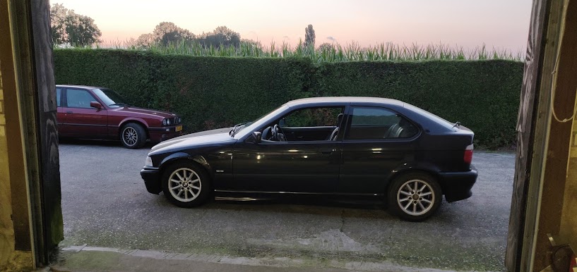

E30 binnen gezet, E36 mee naar huis en de dag erna voor APK gegaan.

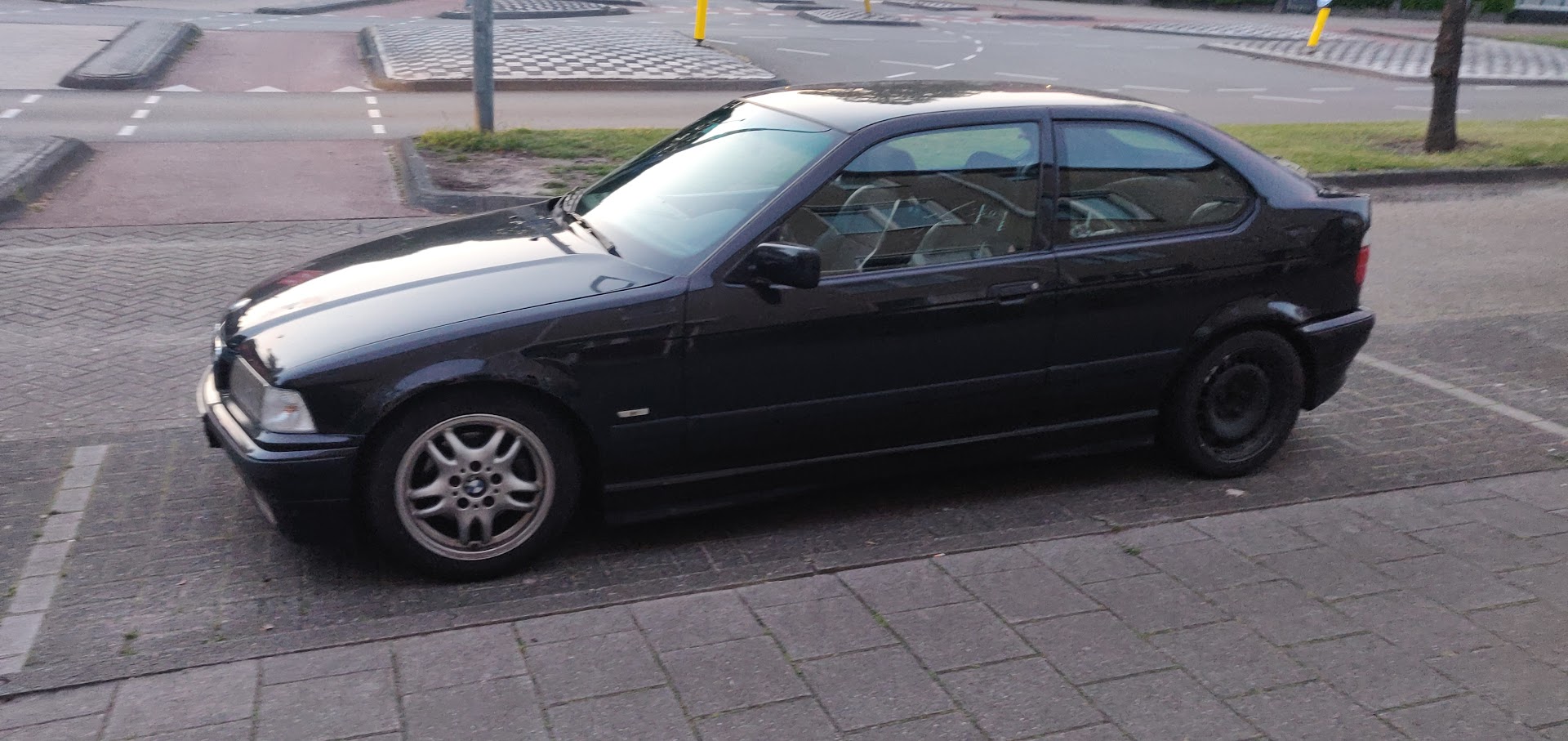

Alles was oke, dus nu staat ie weer voor de deur:
Het is een hele klus geweest en je merkt er eigenlijk nauwelijks wat van. Fijn om weer een ruit zonder schades te hebben en ook zit deze er een stuk beter in gekit waardoor hij niet meer suist bij snelheden boven de 100km/h. Dat de achteras weer steviger op z'n plek zit en de remslangen weer fris zijn is vooral fijn voor mijn eigen gemoedsrust, daar merk je met rijden vrij weinig van.
Nu vooral weer lekker rijden en hopelijk nog eens een driftdagje mee pakken voor het eind van het jaar. En dan in februari naar de poolcirkel ermee! :df:

Als eerste maar eens de knop voor de verlichting vervangen. Doordat deze defect was deed de tellerbakverlichting het niet meer en dat werd soms wat vervelend.
Daarna een setje Goodyear Ultragrip Ice Artctics uit 2018 met nog 10mm profiel en redelijke studs opgehaald voor €100. Voor dat geld moet je als poolcirkel-reiziger niet te lang moeilijk doen lijkt me. Eigenlijk nét iets te hoog en te breed, maar het staat wel heel dik :mrgreen:
Rechtsvoor liep door de driftschade wel een beetje aan op de rotonde, dus daar moeten we nog het een en ander aan recht kloppen.
De mistlichten vonden ondanks de hogere banden dat ik toch wat enthousiast van de poetsbrug rolde, dus die zijn nu ook tijdelijk (?) gedemonteerd.

Dus tijd voor wat voorbereiding. Allereerst de koppeling vervangen aangezien deze begon te slippen, gelijk ook de busjes van het schakelsysteem meegenomen, dus nu is alles weer redelijk fris in deze 345k km jonge parel.
