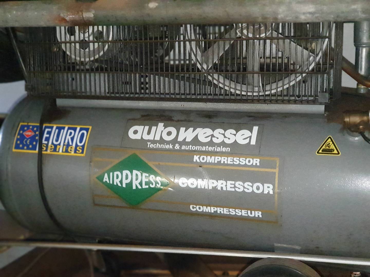

Niet de auto maar de tank van mijn grote compressor zit een heel klein gaatje, is hier iemand die dat zou kunnen lassen voor me? hoeft natuurlijk niet gratis.
En is het te lassen?
Of beter gaatje in boren, draad in tappen en dan boutje erin met loctite?

Waarom zit er een gaatje in? Is dat ding niet van binnen helemaal verroest? Dan zou ik een andere tank kopen.
Alsie ploft...
Berichten: 4638
Re: Klussen aan je auto, wat heb jij onlangs gedaan?
Bericht door Crookie » 08 nov 2021, 09:41
Beter een nieuwe / gebruikte ketel… en periodiek vocht aflaten.

Dat doe ik en nu een ontvochtigingssetje erop.
@HJ2, beetje zonde is 10 jaar oud, zon tank ploft toch niet zomaar?
Hoe het gaatje erin is gekomen weet ik niet hoorde hem sissen, is echt miniscuul.
Gaatje zit links aan de onderkant ongeveer onder de i van airpress
20211108_095632 (Groot).jpg (223.22 KiB) 3933 keer bekeken
20211108_095540 (Groot).jpg (171.32 KiB) 3933 keer bekeken
HJ2
Berichten: 3878
Locatie: Delluf 'shire'
Bericht door HJ2 » 08 nov 2021, 11:07
Doe eens een foto van de binnenkant? :tooth:
Serieus: Een gaatje ontstaat niet zomaar natuurlijk.
Ik zou ff de scope erin hangen. Een losse tank is toch niet zo duur?
Berichten: 30268
Bericht door Luco » 08 nov 2021, 11:15
HJ2 schreef: 08 nov 2021, 11:07 Doe eens een foto van de binnenkant? :tooth:
Ik zou het echt niet weten, heb maar een mailtje naar airpress gestuurd
Berichten: 30268
Bericht door Luco » 08 nov 2021, 12:01
Gezien de leeftijd is een tank niet meer leverbaar, of met een hoop aanpassingen, dat is prijstechnisch niet erg gunstig.
Maar een nieuwe van 800 euro vind ik ff te gek.
Dus maar schoongemaakt, gaatje geboord, draad getapt, boutje erin met de sterkste loctite en we zien wel wat die doet.

Dat wordt een leuke kogel als je er 10 Bar in gepompt hebt :tooth:
Berichten: 30268
Bericht door Luco » 08 nov 2021, 12:11
Philipoo schreef: 08 nov 2021, 12:08
Luco schreef: 08 nov 2021, 12:01 Gezien de leeftijd is een tank niet meer leverbaar, of met een hoop aanpassingen, dat is prijstechnisch niet erg gunstig.
Hij staat apart, dus niks aan de hand :lol:
Wat kan er foutgaan, Alec Baldwin ?
Berichten: 30268
Bericht door Luco » 08 nov 2021, 12:17
Het zit aan de onderkant, maar voor jullie gemoedsrust een balkje op juiste dikte gezaagd en die eronder vastgezet, kan die iig niet wegschieten.

Tijdje terug wat verhalen gelezen over klappende compressor tanks. Mij niet gezien. Zal vast niet zo hard klappen als een band van een trekker ofzo, maar het is linke troep.
Mijn ervaring met roest is dat het gat het centrum is van een kratertje. Met andere woorden, rondom het gat is het ook al dunner.
Be warned..
Berichten: 30268
Bericht door Luco » 08 nov 2021, 14:34
Nou had eerst een gaatje van 4 mm geboord, geen roest te zien, gaatje geboord van 7 mm, geen roest te zien.
Dus ik vermoed, misschien wel een productiefoutje.
Verder staat die in een ruimte waar alleen maar gestald wordt, dus niet in de sleutelruimte.
Inmiddels staat die alweer een uurtje onder druk, lekt niet.

Bij 8 bar scheurt een tank misschien bij een zwakke plek maar ploffen echt niet.
