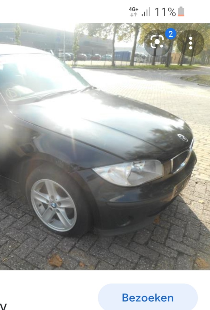

Ik ben van plan de voorbumper te verwisselen met die van een BMW E87 uit 2009.
Weet iemand of dit uberhaupt kan? Een E87 LCI bumper uit 2008/2009 plaatsen op een eerste generatie E87 uit 2006?
Ik vind die eerste generatie bumpers van 04 tot 07 niet zo heel mooi staan. Die nieuwere uit 08/09 zijn wat dikker uitgevoerd en komen wat meer naar voren dan die uit 05/06. Ik hoor graag of dat het kan. Hieronder zie je die bumpers die ik bedoel.
2005/2006
2005/2006
Screenshot_20210809-140259_Samsung Internet.jpg (133.53 KiB) 1448 keer bekeken

Het is gelukt. Ik heb een originele E87 LCI voorbumper uit 2009 op een oud model E87 uit 2006 gemonteerd.
Alles past 1 op 1 zonder dingen bij te vijlen oid.
De "nieuwe" bumper kwam incl. niertjes, grille en mistlampen.
De oude niertjes passen inderdaad niet op de "nieuwe" bumper.
Vraagstuk opgelost :)
