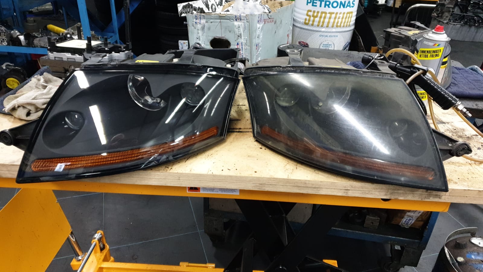

Die lampen zijn wel serieus opgeknapt ondanks dat ze op de foto niet eens zo slecht leken

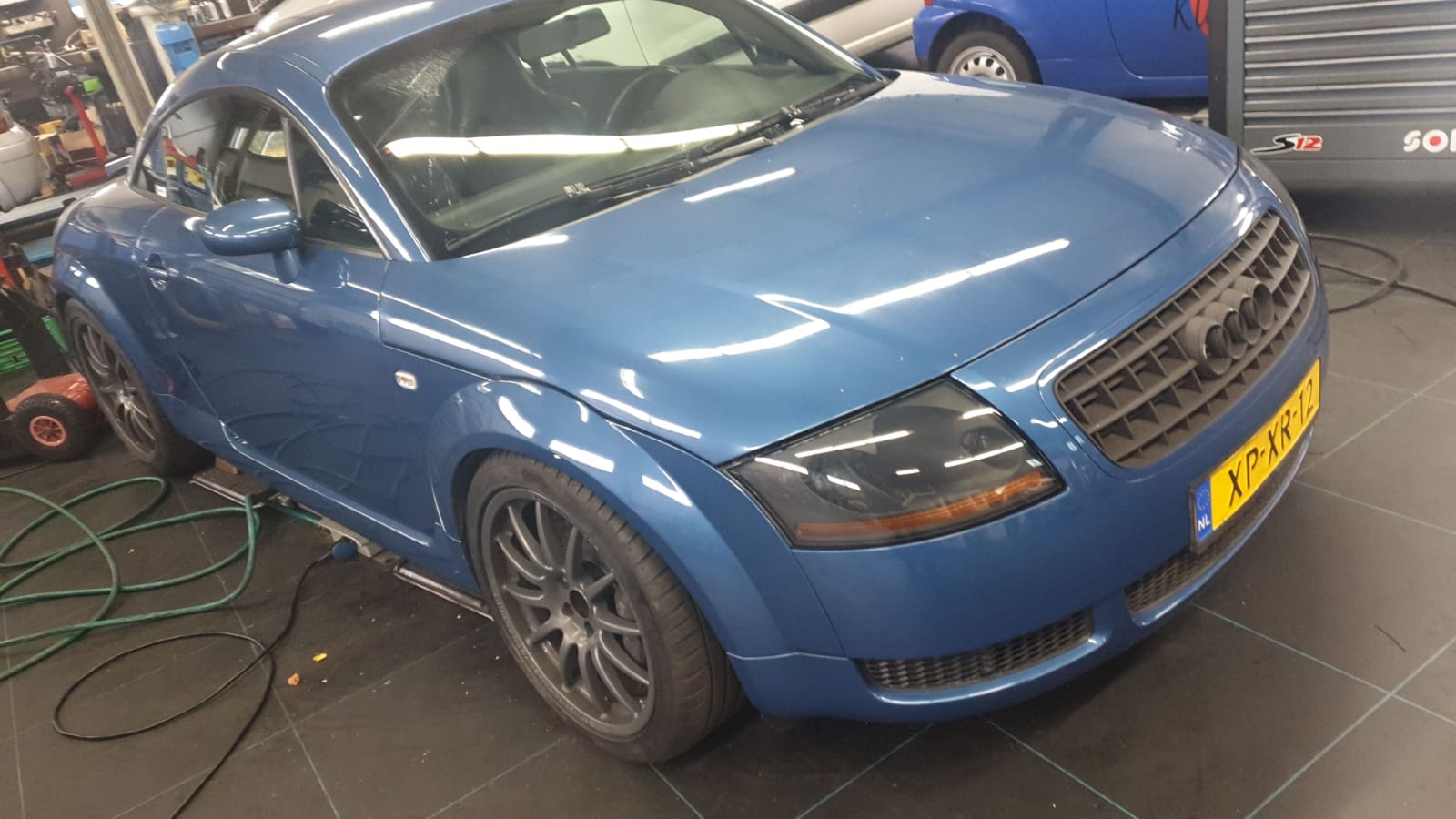

Klinkt misschien naïef, en het is natuurlijk het werk van zo'n bedrijf, maar ik was verbaasd hoe de lampen er irl weer uitzien. Mooier haast als nieuw, en beter beschermd door de folie.

Ferdi Gielen schreef: 11 okt 2020, 10:43 Die lampen zijn wel serieus opgeknapt ondanks dat ze op de foto niet eens zo slecht leken
Dat kwam er tijdens het polijsten (en was voor de detailer een tegenvaller) ook uit aangezien er al eens gepoetst/ gepolijst was waardoor van de helft van een van de koplampen de UV bescherming weg was, en er ook nog een behoorlijke kras uit naar voren kwam. De beste man heeft er daardoor serieus werk aan gehad om de lampen in deze staat te krijgen. Wel mooi was dat deze lampen van een 6 jaar jongere auto komen. De rubbers e.d. zien er meteen een stuk beter uit.

Oh nice, waar heb je die koplampen met die folie laten doen?
Die van mij zijn ook weer gepolijst maar het lijkt erop dat je dat bijna elk jaar moet doen wil je ze echt mooi helder houden. :(

WJ schreef: 11 okt 2020, 11:53 Oh nice, waar heb je die koplampen met die folie laten doen?
Dat dus......
Ik heb het bij https://www.facebook.com/De-valk-car-de ... 9098089058 (geen aandelen) laten doen. Dus het schuren/polijsten, het beplakken besteed hij weer uit aan een medewerkend bedrijf. Daarna is er weer een coating over gegaan. Maar nogmaals, mijn koplampen (van een 2005 model) leken goed, maar vielen hem stevig tegen toen die ermee bezig was.

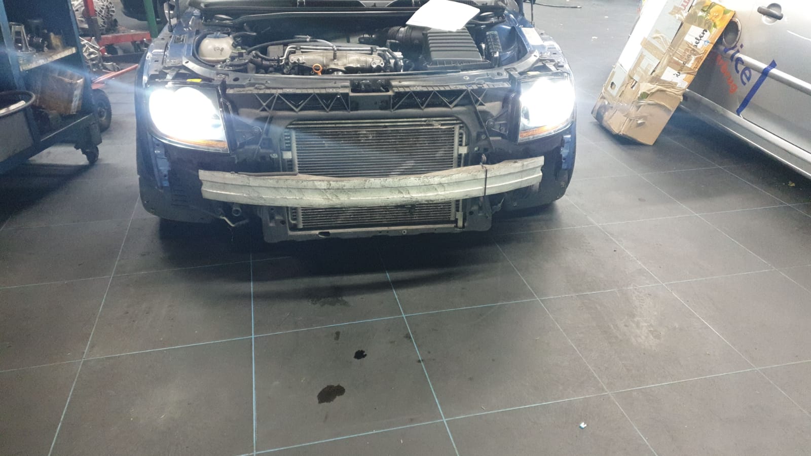

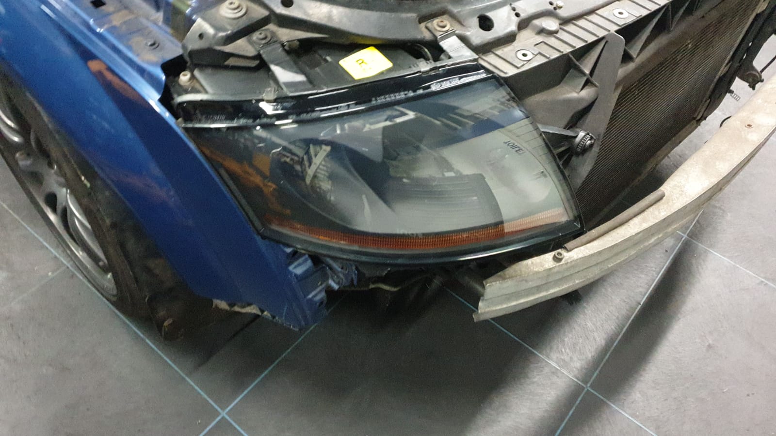

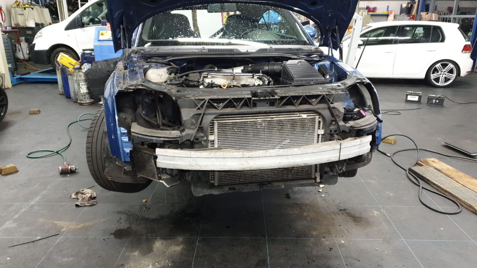

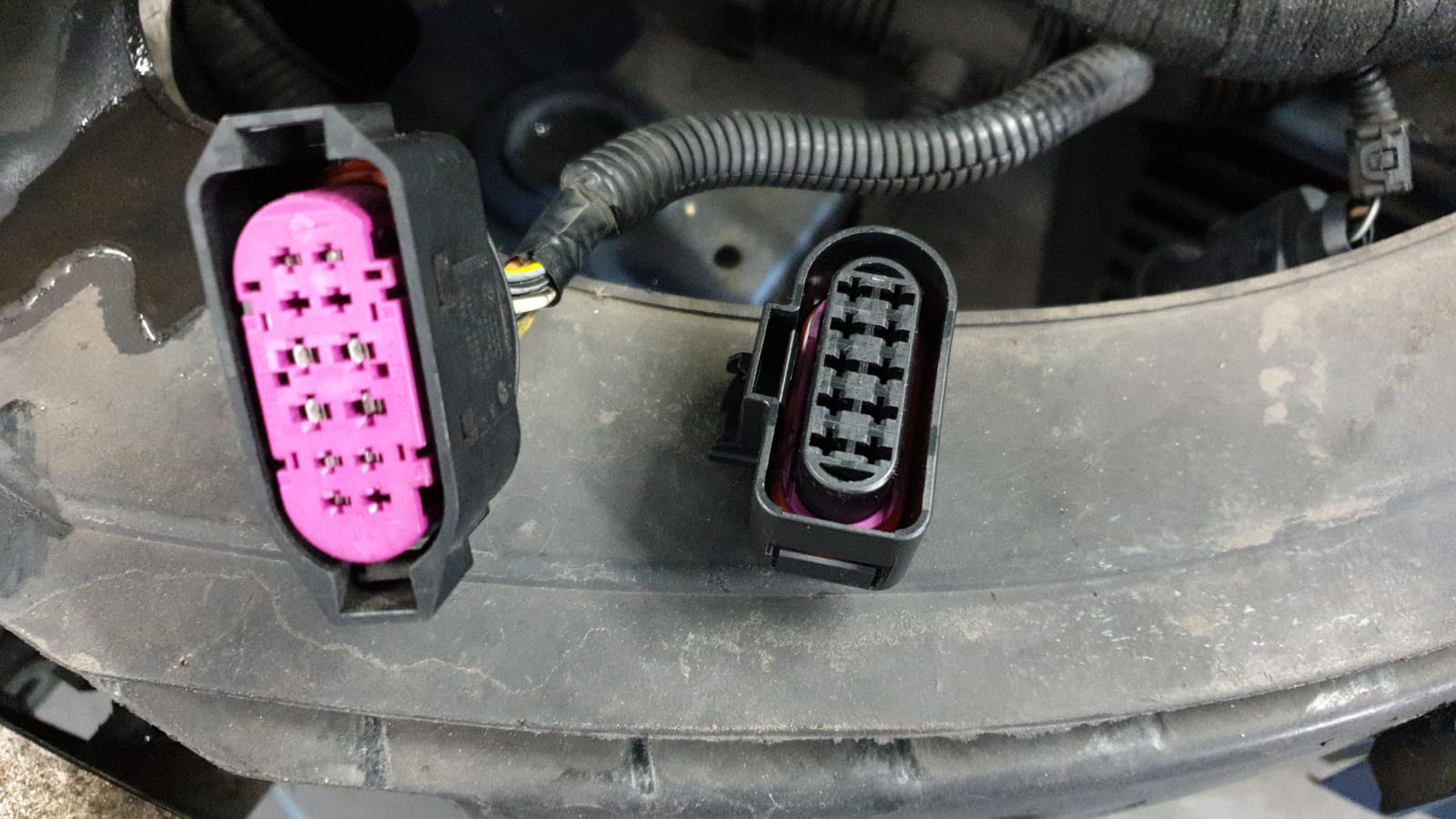

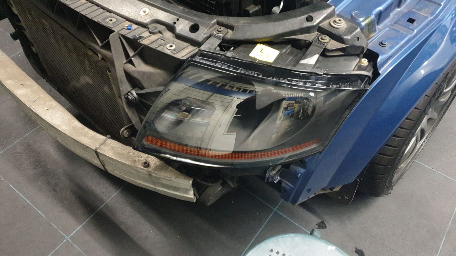

De ombouw naar de originele xenon koplampen is begonnen,
Oud en nieuw,

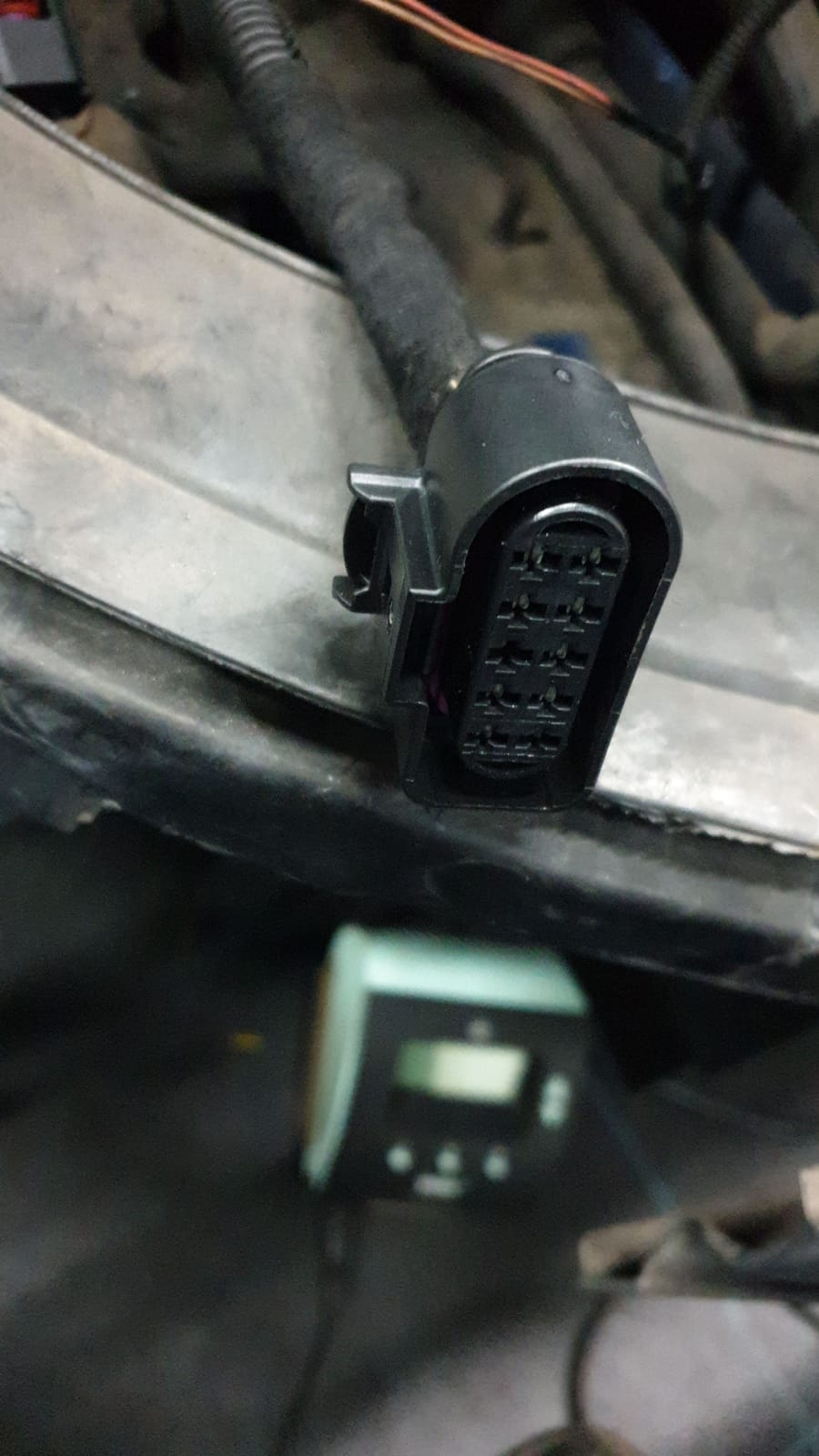

En ompinnen, andere stekkers!
Jos.

De rechter koplamp eindelijk op zijn plek. Alles functioneert inmiddels, dus ook de hoogte verstelling.

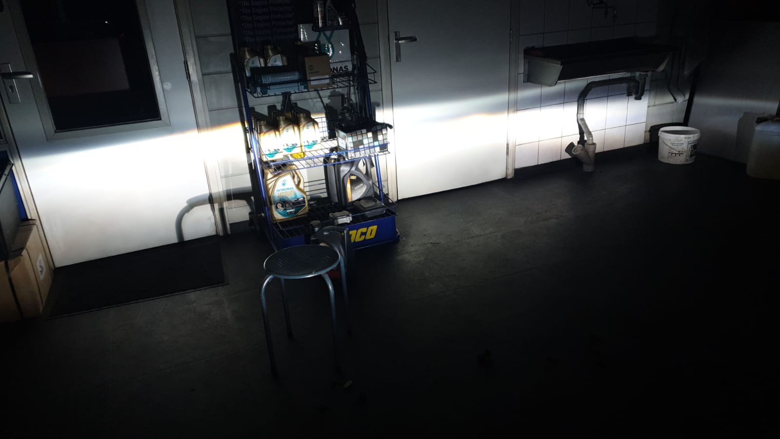

Re: Mijn Audi TT 1,8T ombouw naar 2.0 16vTDI.......
Bericht door jos_br » 24 okt 2020, 22:52

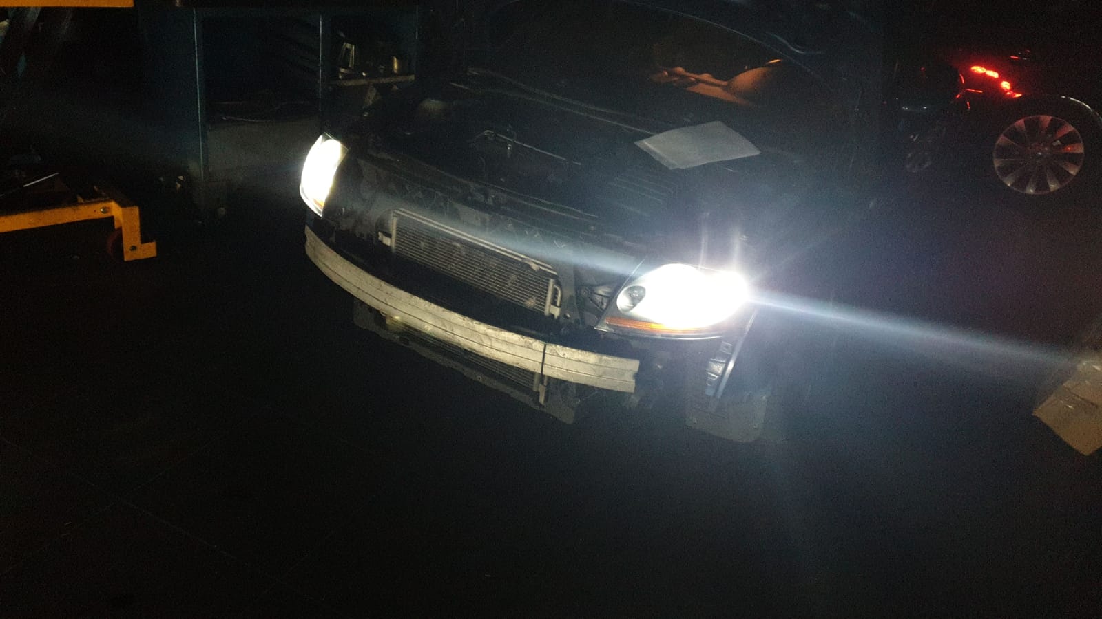

Alles werkend, nu de bumper er nog voor en de koplampen afstellen.
In ieder geval (moet nog afgesteld) een strak lichtbeeld,

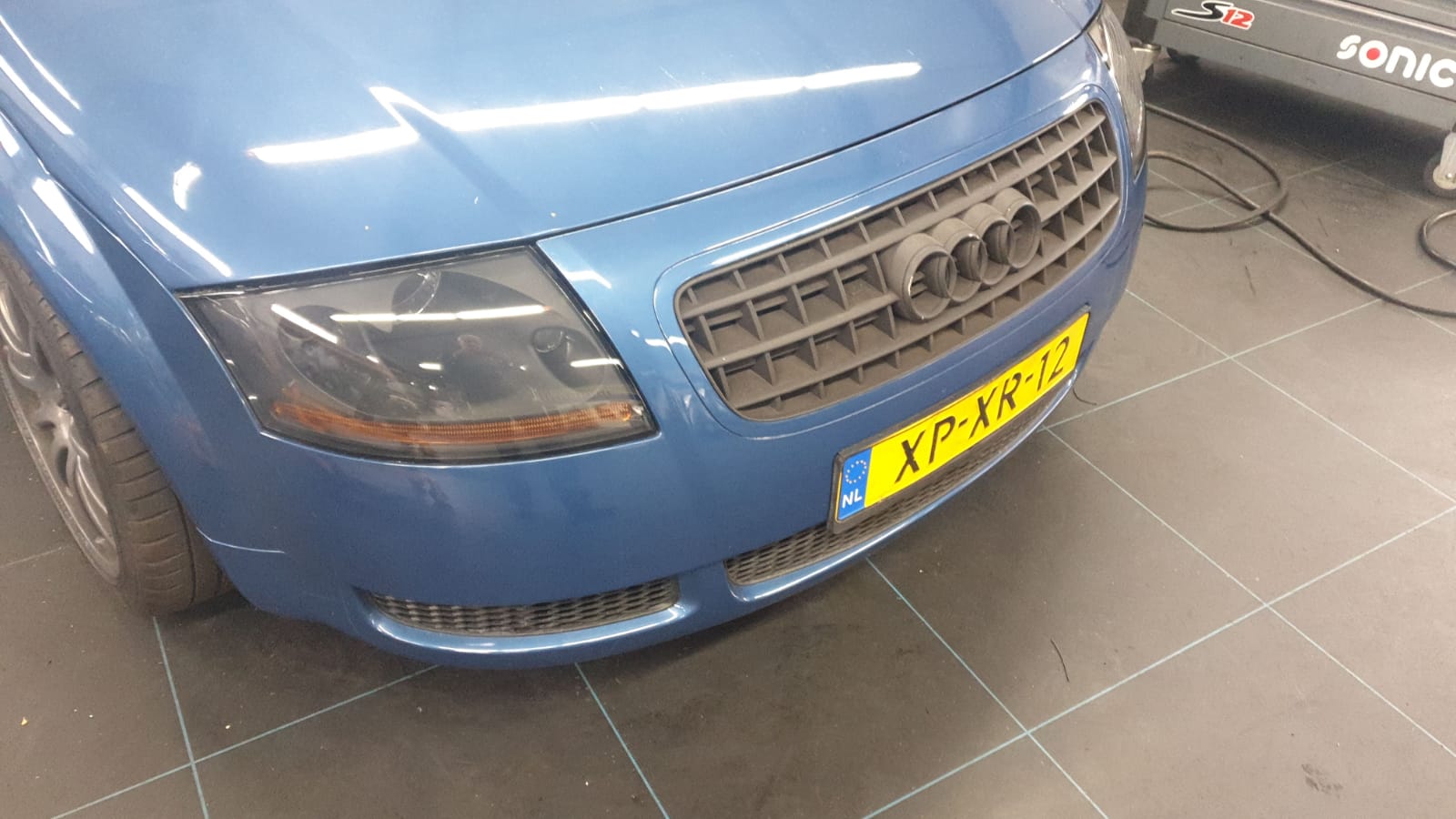

Bericht door jos_br » 01 nov 2020, 17:50

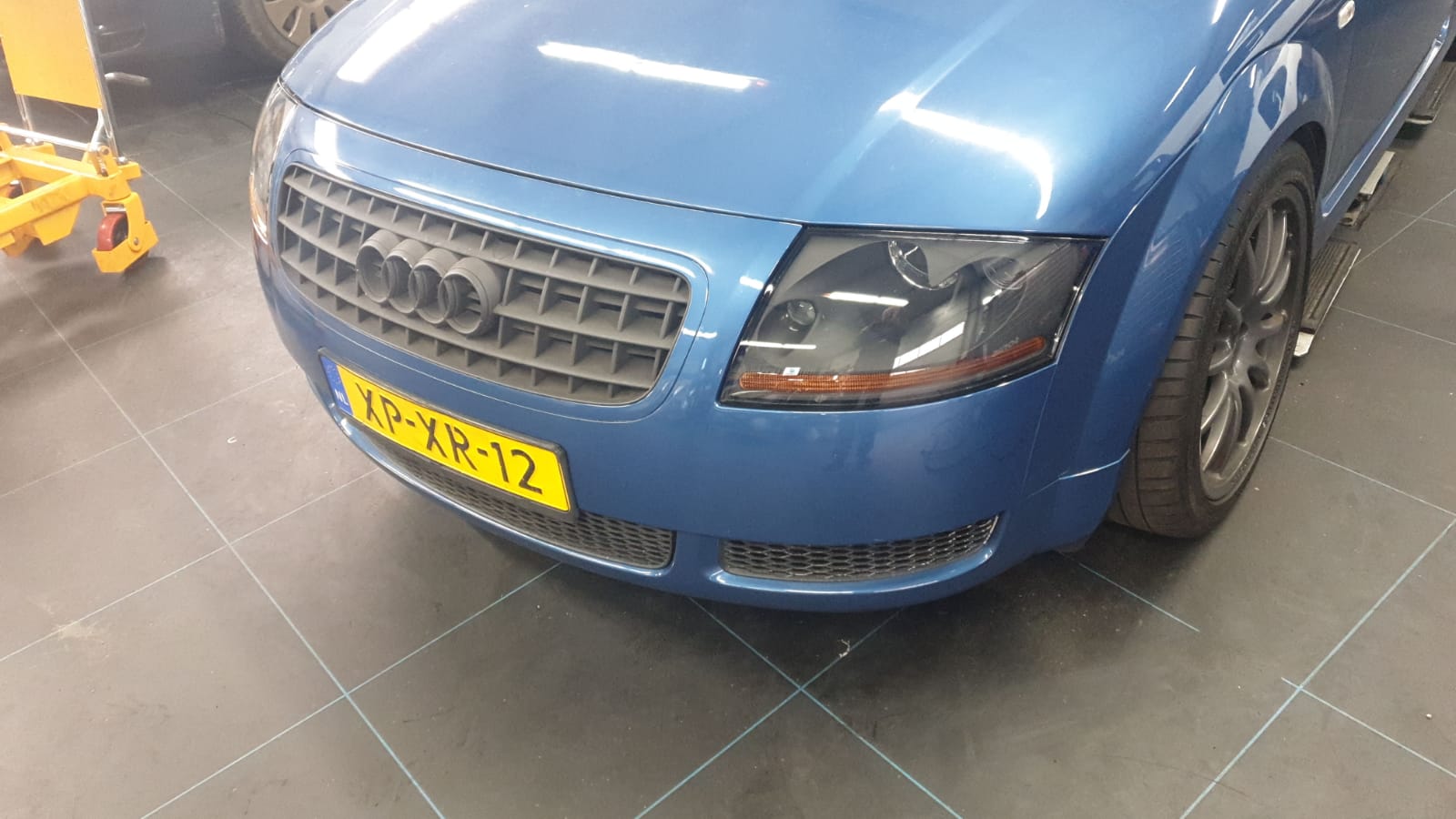

Laatste loodjes richting APK. Bumper goed op zijn plek, koplampen passend afgesteld in de bumper/spatbord en natuurlijk het lichtbeeld. Nu nog een paar handremkabels vervangen en een (APK, max. 2700rpm)noodprogramma.
