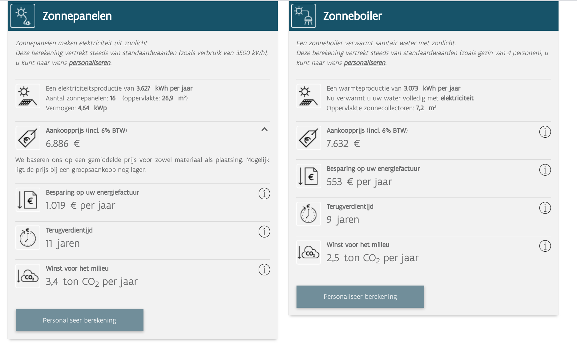

Jussi
Berichten: 3241
Bericht door Jussi » 15 sep 2020, 13:57
Leuke website, Elise. Dank!
Dit kom ik uit met enkel mijn huisadres in te geven: als ik mijn jaarlijks verbruik personaliseer dan wordt in de calculator ook de opwekcapaciteit teruggeschroefd. Een betere terugverdientijd dan 11 jaar valt niet te realiseren?
Screenshot 2020-09-15 at 1.51.50 PM.png (270.36 KiB) 2970 keer bekeken
Met mijn elektricteitscontract betaal ik na toeslagen ongeveer 23c/kwh.

Berichten: 9842
Bericht door Elise » 15 sep 2020, 15:42
Jussi schreef: 15 sep 2020, 13:57 Screenshot 2020-09-15 at 1.51.50 PM.png
Ben op zich wel benieuwd hoe de berekening van die website er uitziet Jussi.
4,64kwp aan panelen leveren (slechts) 3627kwh? Dan ligt het dak oost of west (en zelfs nog iets noord georiënteerd ook)?
Aankoopprijs €6.886 incl 6% btw (die je niet terugkrijgt neem ik aan?)
Besparing per jaar €1.019
TVT 11 jaar.
3627kwh á €0,23 = €834,21
Hoe komt die website aan €1.019 vraag ik me dan af, waarin zit dat verschil van €184,79 ?
tvt even kort door de bocht:
€6.886 / €834,21 = 8,3 jaar
of
€6.886 / €1.019 = 6,8 jaar
Hoe komt die website dan aan een tvt van 11 jaar?
Zitten daar nog Belgische addertjes onder het gras :?
