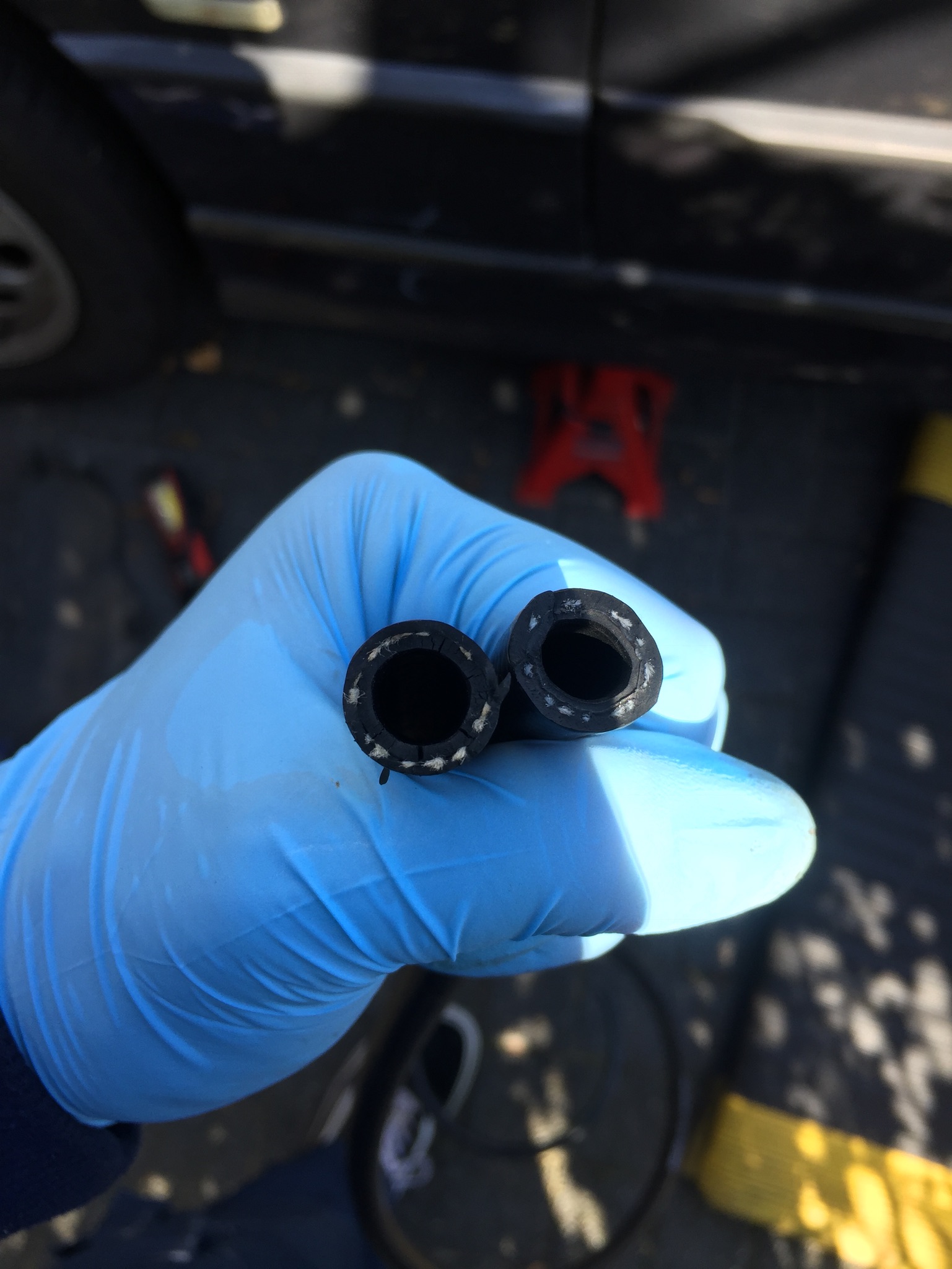

Laatst de auto maar voorzien van Gates Barricade slang. Bestendig tegen 50% ethanol als ik Gates mag geloven. Het oude stukje slang was al begonnen met indrogen zo te zien..

@Crookie, goede keus. Heb ik ook gedaan bij het vervangen van mijn benzinefilter. Volgens mij is dit zo'n beetje de enige keus verkrijgbaar in de vrije handel. En dan nog moet je goed zoeken, want de plaatselijke slangenboer zal het niet hebben liggen.
@Robin, de ethanol in de benzine vreet rubber aan. Normale benzineslang zoals deze al jaren toegepast wordt is niet geschikt voor zulke hoge % ethanol in de brandstof. De slangen kunnen dan uitdrogen en scheuren.

Verder hebben de ‘moderne’ auto’s vrijwel allemaal brandstofslangen met DIN aansluiting. Daar zou ik mij dus 0 druk over maken. Enkel de oudere generatie <2000 heeft veel nog rubber onder de auto.
Verder las ik dat normale brandstof slang poreuzer is dan varianten zoals Gates Barricade.
