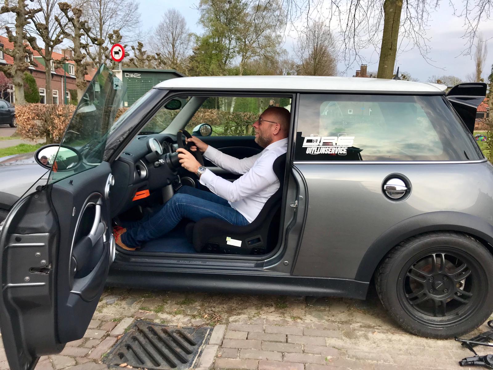

Na de verkoop van mijn LTEC Pro’s ben ik een tijdje op zoek geweest de juiste stoelen die ook bij mijn schouders mooi aansluiten zodat ik t.z.t. kan overstappen op 4-punts gordels. Uiteindelijk bleek dat Bimarco Futura stoelen (worden ook verkocht door o.a. LTEC en RRS) perfect aansluiten en ook binnen budget passen. Via het forum heb ik een setje RRS Futura’s kunnen kopen en geven een goede zitpositie in de Mini.
Een tijdje geleden heb ik al een setje Silver Project control arms gekocht en die worden tegelijk met de GAZ schroefset gemonteerd. Komende week staat het monteren van het onderstel, remklauw rechtsachter, remblokken rondom inclusief nieuwe remvloeistof en een verse APK op de planning, ik ben erg benieuwd hoe dat gaat rijden!

Thanks! De kooi zit op 4 punten vastgeschroefd aan de auto, net achter de stoelen en ter hoogte van de achterbank.
