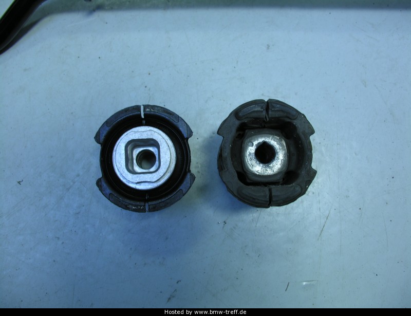

Met non rft's rijd het vast al een stuk beter. Vulstukken voor de subframe rubbers misschien ook het overwegen waard. Kosten tegenwoordig nog maar 6 tientjes. Dinan heeft een comfort kit met o.a. andere bumpstops. Komen waarschijnlijk bij Koni vandaan. BMW performance heeft ook bumpstops schijnbaar. Hoeveel km staat er op het huidige onderstel?

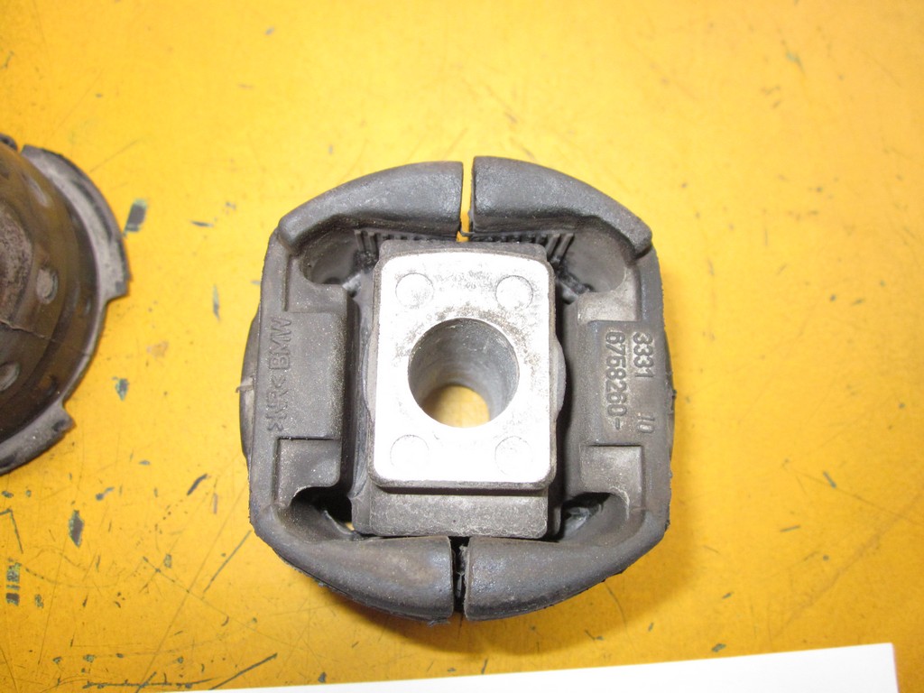

Persoonlijk zou ik beginnen met de vulstukken en dan kijken wat er over blijft van het zweverige gevoel.
Edit: waarschijnlijk zien de standaard rubbers er zo uit. En van een M3 zo. ItsMario heeft misschien nog m3 rubbers. Zouden wel stuk steviger zijn dan standaard met vulstukken, dus meer geluid en trillingen. En montage is een stuk meer gedoe.
