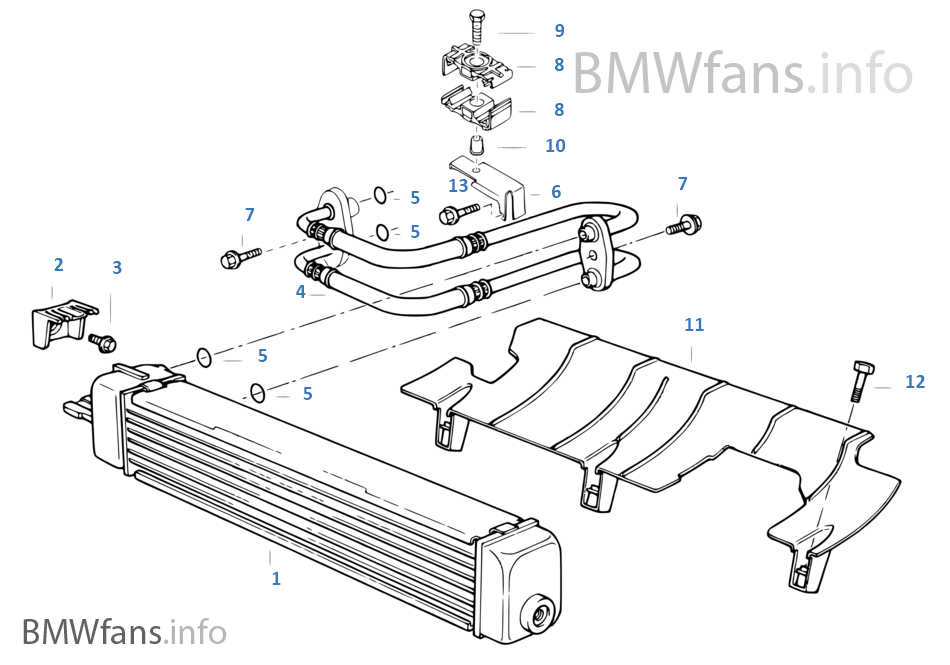

Ik had mijn olie koeler destijds andersom gelegd zodat de leidingen niet meer voorlangs hoefden te lopen, dat was mooi...maar toen bleken de 2 leidingen/slangen ineens veels te lang...ow :)
en zo'n leiding is vrij stug...dus maar met een leuke krul laten lopen wat in de holle ruimte valt van de bumper/spatscherm, niet perfect maar voldoet verder goed en je ziet het niet, zit gelukkig ook een krachtige pomp in het systeem, dat scheelt ook, pompt goed rond :D

Dat van die leidingen kan ik niet helemaal plaatsen. Zoals het zat zit het prima. Leidingen zijn rubber met alleen boven en onderaan een stukje hardline.

van die leidingen dacht ik dat je net zoiets zou hebben als een standaard M coupe, maar zie idd dat er ook een stukje rubber tussen zit, ook wel logish eigenlijk ivm trillingen en movements e.d.
http://nl.bmwfans.info/parts-catalog/Z3 ... #2227235_4" onclick="window.open(this.href);return false;

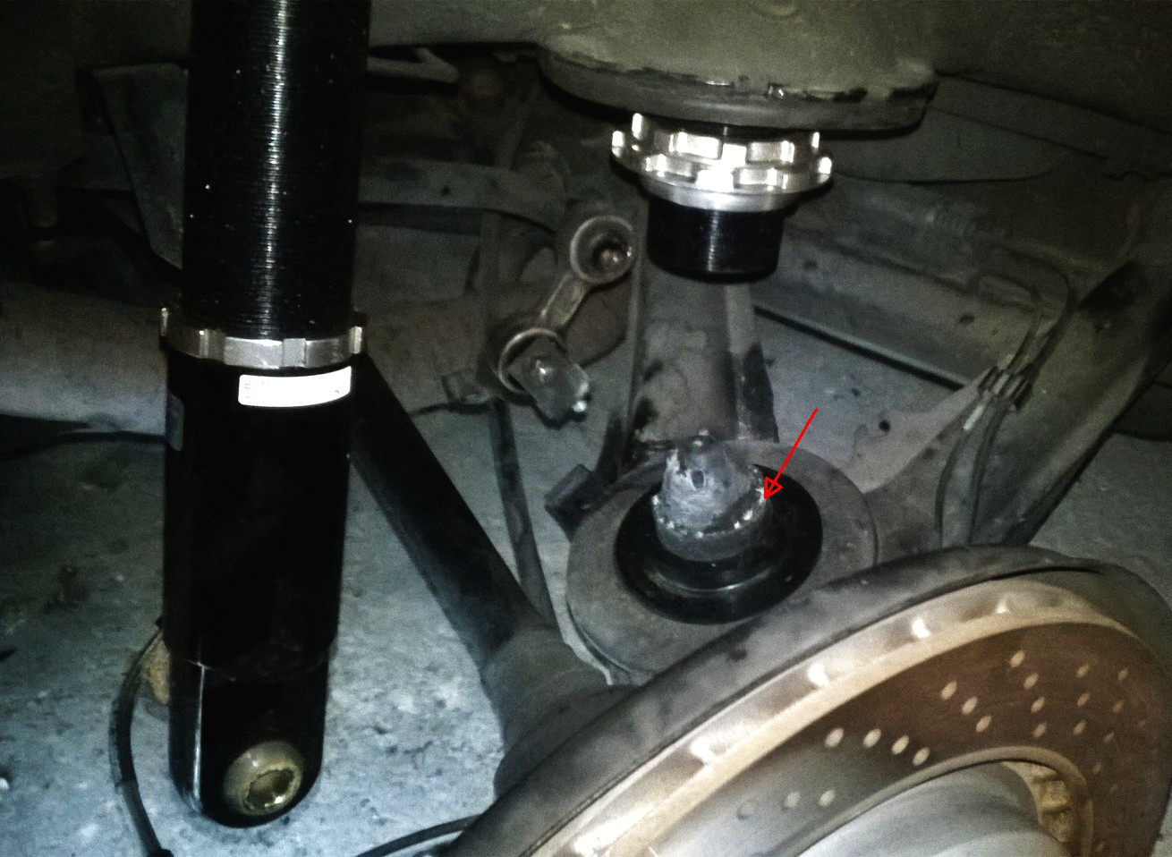

Nieuwe "cap nuts" voor de OEM veerpootbrug gemonteerd.
Ik had me oude set in azijn gegooid om lekker te cleanen, niet realiserend dat er een speciale coating op zit (die ernorm afgeeft).
Dus dat betekende een nieuw setje halen...
Zonder coating en met roest
En de nieuwe

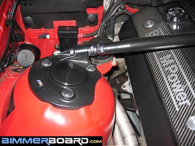

zou mooi zijn als je ook nog een afdekdop/kap had voor het midden deel.
je hebt doppen in allerlei maten, misschien zit er een goede tussen in die maat.

GTRene schreef:zou mooi zijn als je ook nog een afdekdop/kap had voor het midden deel.
Klopt ja. Moet nog een setje afdekkapjes van een Z8 halen:
En zo te zien passen die E46 M3(?) afdekkapjes voor de moeren ook. Al vind ik dat niet echt iets toevoegen.

ah, kijk, dus die voor de Z8 passen in die veerpootbrug gaten? das makkelijk :)

Net een maat van me aan de lijn die vroeger een M3 had met deze setup. Hij vertelde met dat ze precies passen, alleen moet je er even een randje schilderstape omheen doen, zodat ze ook goed klemmen.
Nou daar kan ik wel mee leven.

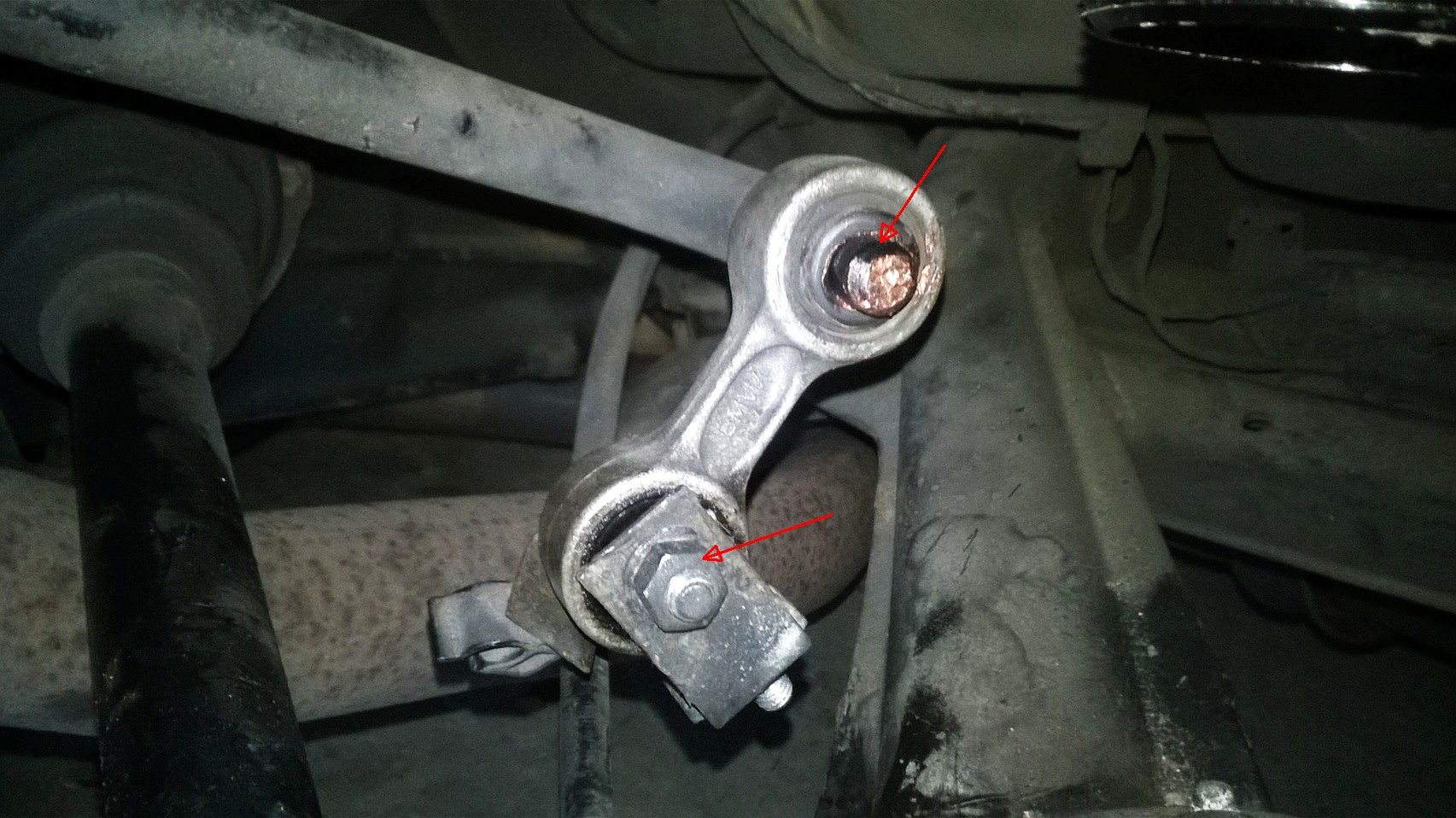

Zo, vandaag ook eens een klein klusje opgelost.
De auto had al een tijdje last van een licht krakend geluidje LA, dacht eerst zit wellicht in de veer die wat movement heeft als de kar beweegt, wellicht wat veer windingen over elkaar oid, maar schijnbaar kwam het daar niet weg.
Als je de auto opkrikte kon je dat licht krakende geluidje ook al horen, dus de boel maar eens los draaien, schokbreker onder los, en het stabilisator stangetje, toen veer eruit en eens de boel bewegen.
Kwam in elk geval ook niet bij de draagarmen weg, althans niet zonder de veerspanning.
Toen ik eens aan dat stabilisator stangetje (korte tussenstuk) bewoog en kracht zette (gaat heel zwaar) hoorde ik dat lichte krakende geluid, rubber droog (veel wrijving) op de stabilisator stang.
Dus dat ding maar met een trekker eraf gehaald, wel eerst een centerpunt gaatje geboord zodat de trekker grip had op dat uiteinde :) daarna kwam ie er ook mooi af.
Had nog van dat powerflex rubbervet (lijkt wel wat op kopervet, is dat hetzelfde of?)
en dus dat stangetje en in dat rubber wat vet gesmeerd zogoed het daar blijft, immers rubber gaat strak over dat uiteinde.
Ook de onderste waar die bout door zit wat vet en de bout niet meer zo strak gedraaid, zodat het gemakkelijker op en neer kan bewegen zonder te grote wrijving en gekraak.
Toen ook nog even wat rubber opgevuld bij de onderkant van de veerhouder, daar was het te ruim en had nog een koelslang die precies om de rubber buffer paste en zo dat die ring wat bij de veer hoorde ook weer precies er om heen paste :peace: zo me happy.
Toen alles weer in elkaar gezet en getest, nu hoorde ik niks meer tijdens bv de auto opkrikken en dus voorlopig weer mooi stil.
De ander kant RA kraakte (wrijving) nog niet, toch daar ook maar ff alles los gehaald en ingevet met dat powerflex spul en ook dat rubber daar toegepast voor de veer.

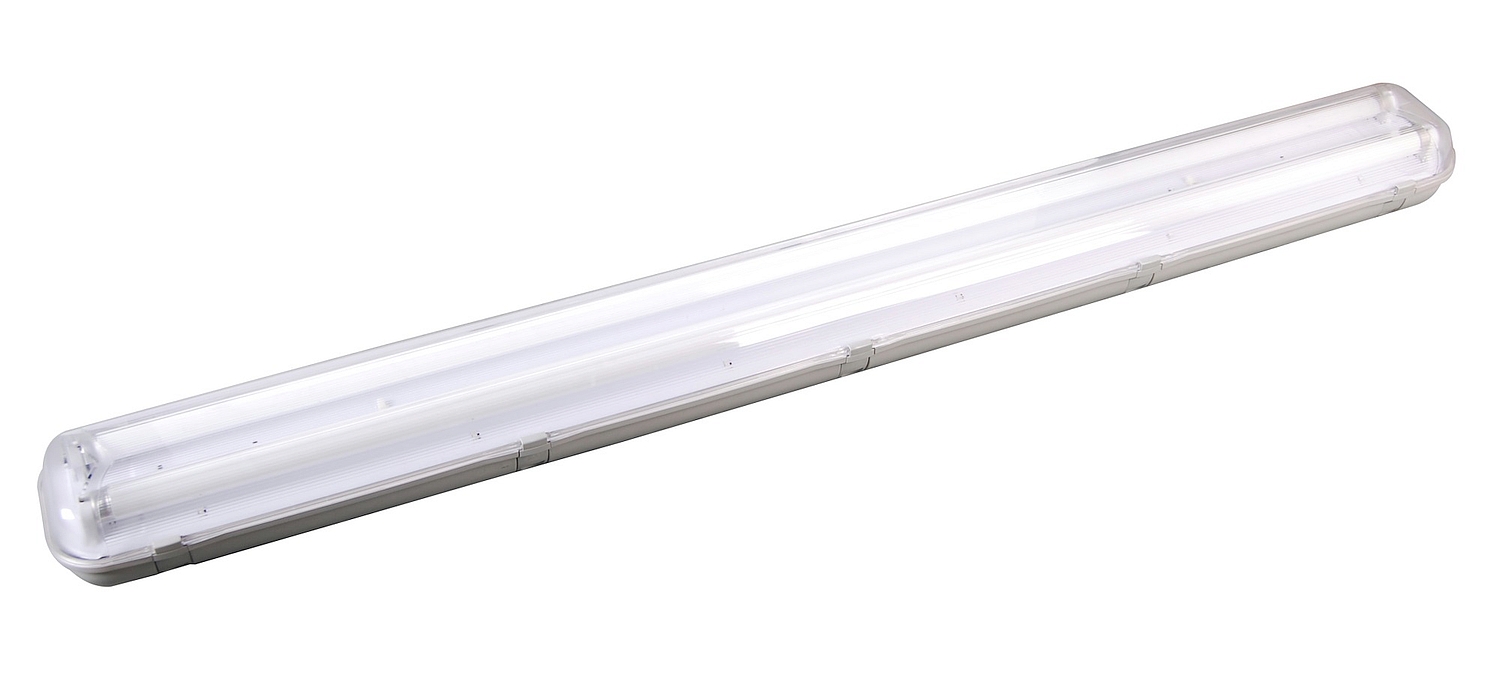

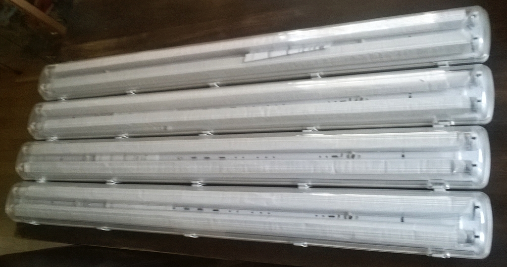

Niet aan de auto geklust maar de verlichting in mijn garage eens verbeterd om de auto e.d. beter te kunnen zien :mrgreen:
Ik zat al een paar jaar naar andere TL balken voor in mijn garage te kijken, heb 4 lichtbakken met 2x 36w TL buizen, maar...de helft deed het maar, dus elke TL balk maar 1 TL buis wat werkte, natuurlijk nwe starters e.d. gekocht en er in maar ook dat maakte niet uit...heb nog redelijk wat starters liggen :D
Ook elke keer dat opstarten geflikker, wat helemaal opviel toen ik onlangs een enkele TL buis erbij kocht die boven de werkbank kwam, als je die aandeed floept ie meteen aan, zonder opstarten en of geflikker zeg maar.
Zit ook niet meer zo'n starter in, dus ik dacht, hm...nog meer haast met die andere 4 dubbele lichtbalken, dus wachten op een aanbieding bij de Gamma, die kwam van de week dus meteen 4 x 2x 36W die spuitwaterdicht zijn (niet dat ik dat zocht) en dus ook veiliger en of meer beschermd.
nu met korting nog geen 23,- eu per TL armatuur 2x 36 w incl 2 TL buizen 1200 mm enz.
op de foto nog met de papieren bescherming voor de buizen, verder wel uitgepakt.
2x 36w TL-armatuur-.jpg (396.78 KiB) 2574 keer bekeken
hier een foto zonder dat papier>
2x 36w TL-armatuur.jpg (161.66 KiB) 2574 keer bekeken
Dacht eerst, zal niet zo heel veel verschil maken met die oude TL balken die open waren en met zo'n vrij grote
wit stalen overkapping (licht verdeler), mede omdat de nwe onder een plastic kap zit e.d.
Maar het verschil is bijna dag en nacht :shock: nu super wit licht en meteen aan zodra je de schakelaar omzet, geen geflikker voor opstarten, nope...meteen licht en veel.
Die TL balken zitten ook mooi in elkaar vind ik, met die clips die handig werken en hoe het binnenste in elkaar
steekt e.d. ziet er goed uit, oke tis plastic en over tig jaar wordt het wellicht hard en? maar voor nu mooi spul.
Toen ik de oude eraf schroefte, viel me op hoe zwaar die oude meuk was :shock: zeker 3 of 4x zo zwaar!
nu is dat nwe ook van plastic, maar toch.
Ook nog 1 TL-balk een stuk meer naar de garage deur geplaats, vorige plek was meer naar binnen en
net lastig als je onder de motorkap wilde kijken, dan viel het licht achter de openstaande klep, nu valt het licht
er mooi op de motor als de kap geopend is, me happy with the light. :angel:

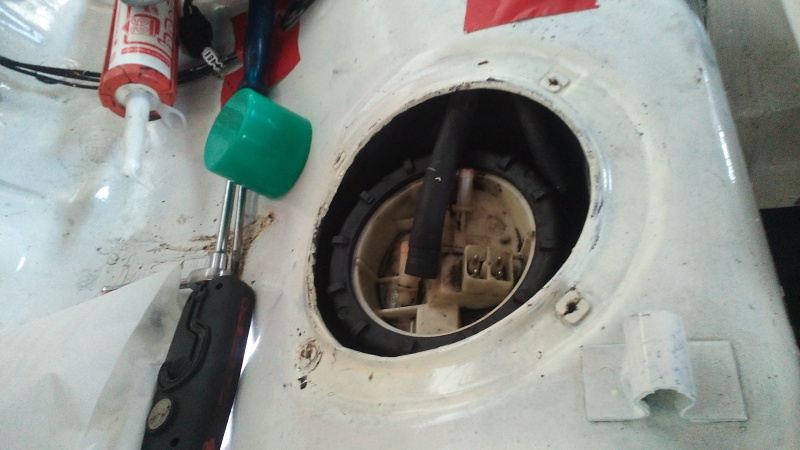

Ik had last van een benzinelucht na het tanken en vermoedde een probleem bij de pomp of retourslang.
Iemand die ooit in de BMW de brandstofpomp heeft geupgrade blijkt de rubber manchet niet goed terug gezet, er zat 4 mm speling in.
Alles opnieuw gemonteerd met nieuwe slangklemmen, zou nu niet meer moeten stinken
