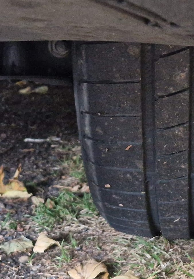

Bijna 1000 kilometer op de nieuwe banden gezet. Ook een rustig rondje ring gedaan, niks te klagen over grip, comfort of geluid.Bij 28 graden vlammen op de Autobahn af en toe 3,1 bar, maar niet hoger dan dat.
Zie nu toch weer op dezelfde plek wat ontstaan (rechtsachter band). Iemand een idee waar ik het zoeken moet?
De eerste foto is na een stevig potje rijden gemaakt. De tweede foto is vanmorgen gemaakt.
Screenshot 2022-09-05 130813.jpg (165.31 KiB) 4752 keer bekeken
Screenshot 2022-09-05 130753.jpg (372.73 KiB) 4752 keer bekeken
De andere banden zijn verder ok. Als het iets is waar ik maar aan moet wennen ('product specifieke eigenschappen'), dan laat ik het erbij. Maar als het opgelost kan worden is het natuurlijk prettiger.

Lijkt me meer een spoor viezigheid door stukje onverhard rijden (ondergrond wat zachter) maar dat stuk rubber raakt het asfalt niet bij normale rijomstandigheden. Lijkt me niet zo spannend......of hang er een GoPro onder en ga rijden.

Als je het niet vertrouwt kan je hem altijd laten uitlijnen en het uitlijnrapport daarna meenemen.

veejay schreef: 05 sep 2022, 13:13 Zie nu toch weer op dezelfde plek wat ontstaan (rechtsachter band). Iemand een idee waar ik het zoeken moet?
Gezien hoe ze je velgen behandeld hebben en de loodjes geplakt, ga ik er vanuit dat er weinig uitgelijnd zal zijn door die "experts"...

Merci, wat JP zegt kan, misschien is het wat viezigheid.
@marcsierra uitlijnrapport zal ik inderdaad opvragen! Die moet toch gemaakt zijn?! Je zei ook iets over mogelijk speling (dat uitlijning niet boven water krijgt) in een eerdere post?
Laatst gewijzigd door veejay op 05 sep 2022, 16:22, 1 keer totaal gewijzigd.

Oh, hij is al uitgelijnd? In dat geval inderdaad het rapport opvragen. Lijkt me toch dat ze die moeten hebben. Kan natuurlijk zijn dat ze vergeten zijn die op te slaan/uit te draaien. Maar voor de prijzen die bij de dealer betaald mag je dat soort service er toch wel bij verwachten.

De driver assist systemen staan weer op scherp (early warnings die ik voorheen niet kreeg), dus ze hebben wel meer gedaan dan alleen banden wisselen. Ik heb mijn bevindingen gemeld en gevraagd naar een uitlijn rapport.

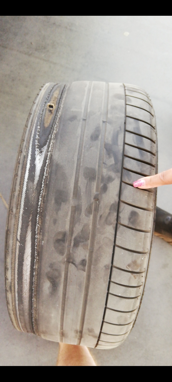

Mijn G31 touring had kort voor de vakantie ook een lekke band. Bleek dus dat rechtsachter helemaal versleten was aan de binnenkant, zo ver dat er een gat ontstond. Linksachter was ook ver heen. Beide banden hadden nog voldoende profiel op loopvlak en buitenkant. Volgens bandenboer is dit vrij normaal bij alle BMW's. Heb wel laten uitlijnen maar bandenboer zei dat de slijtage achter altijd aan de binnenkant zal blijven, ook na uitlijnen. Was voor 2 banden (Pirelli P Zero RFT met *) 275/30/20 incl. uitlijnen EUR 749,00 incl. BTW kwijt.

Ze zouden bijna het profiel aan de binnenkant van de band steviger moeten maken of mm meer profiel ofzo.
Of een band zonder looprichting na 10k km omwisselen.

Heb dit eigenlijk nog nooit gehad, 120i gewoon netjes afgesleten in 40.000km rondom, Zou het aan de zware auto's liggen dan? Ik had Conti Sportcontact RFT, prima banden, stugge wang en slijtvast. Laatste 2mm kon je op nat alle versnellingen doorspinnen en ging nagenoeg niks vanaf het laatste laagje.

Tristan schreef: 06 sep 2022, 10:19 Mijn G31 touring had kort voor de vakantie ook een lekke band. Bleek dus dat rechtsachter helemaal versleten was aan de binnenkant, zo ver dat er een gat ontstond. Linksachter was ook ver heen. Beide banden hadden nog voldoende profiel op loopvlak en buitenkant. Volgens bandenboer is dit vrij normaal bij alle BMW's. Heb wel laten uitlijnen maar bandenboer zei dat de slijtage achter altijd aan de binnenkant zal blijven, ook na uitlijnen. Was voor 2 banden (Pirelli P Zero RFT met *) 275/30/20 incl. uitlijnen EUR 749,00 incl. BTW kwijt.
Bij de G31 van m’n pa was het canvas zichtbaar achter maar ook alleen aan de binnenzijde. Nou wisten we dat ze er aan zaten te komen maar de nadruk die de dealer er op legde was dus niet voor niets.

Komt bekend voor. Werd ooit gebeld: "Ik sta hier en krijg mijn band niet opgepompt". Achteraf niet heel gek.
Maar dat was op een BMW E60. Op een 3 serie (E90) beduidend minder last van.
