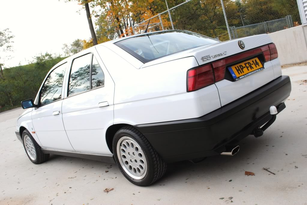

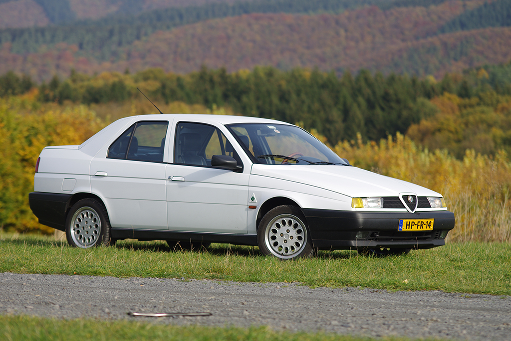

Mijn knakenbak. Inmiddels alweer sinds 2011. 155 1.7 TS 8v. Gewoon een simpel ding, 128 pk. Het is niet heel snel, maar vlot zat.

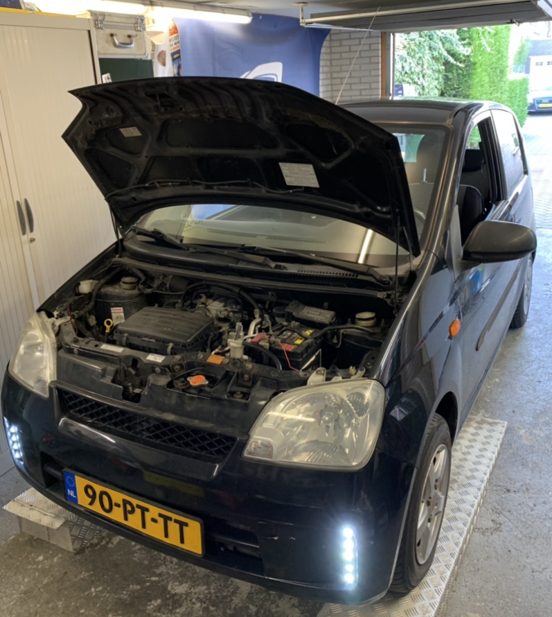

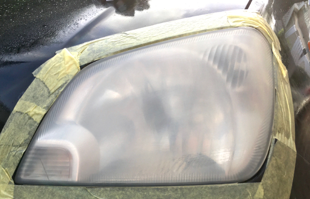

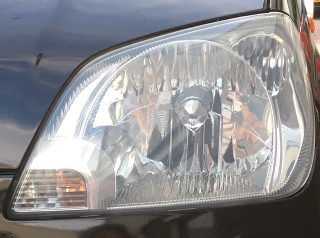

De knaken-Cuore is er nog hoor. Eén van de koplampen was al tijden dof terwijl de andere als nieuw is. Misschien ooit al vervangen? Hoe dan ook, polijst setje van een tientje en het is weer aardig opgeknapt.

Welk polijst setje gebruikt? Moet met de mini en de Z3 ook maar eens aan de gang...
RJK
Berichten: 3749
Re: Knakenbak topic
Bericht door RJK » 27 sep 2020, 22:09
Spijkerhard schreef: 27 sep 2020, 21:25 Welk polijst setje gebruikt? Moet met de mini en de Z3 ook maar eens aan de gang...
Deze: https://www.hbm-machines.com/producten/ ... t-compleet
Enige wat een beetje jammer is: de beschermende coating breng je met een sponsje aan. Ik dacht dat het wel glad zou trekken maar de vegen met de spons blijven wel iets zichtbaar. Maakt voor de bromvlieg niet uit, maar bij een knappere auto zou je het er toch liever op spuiten denk ik.

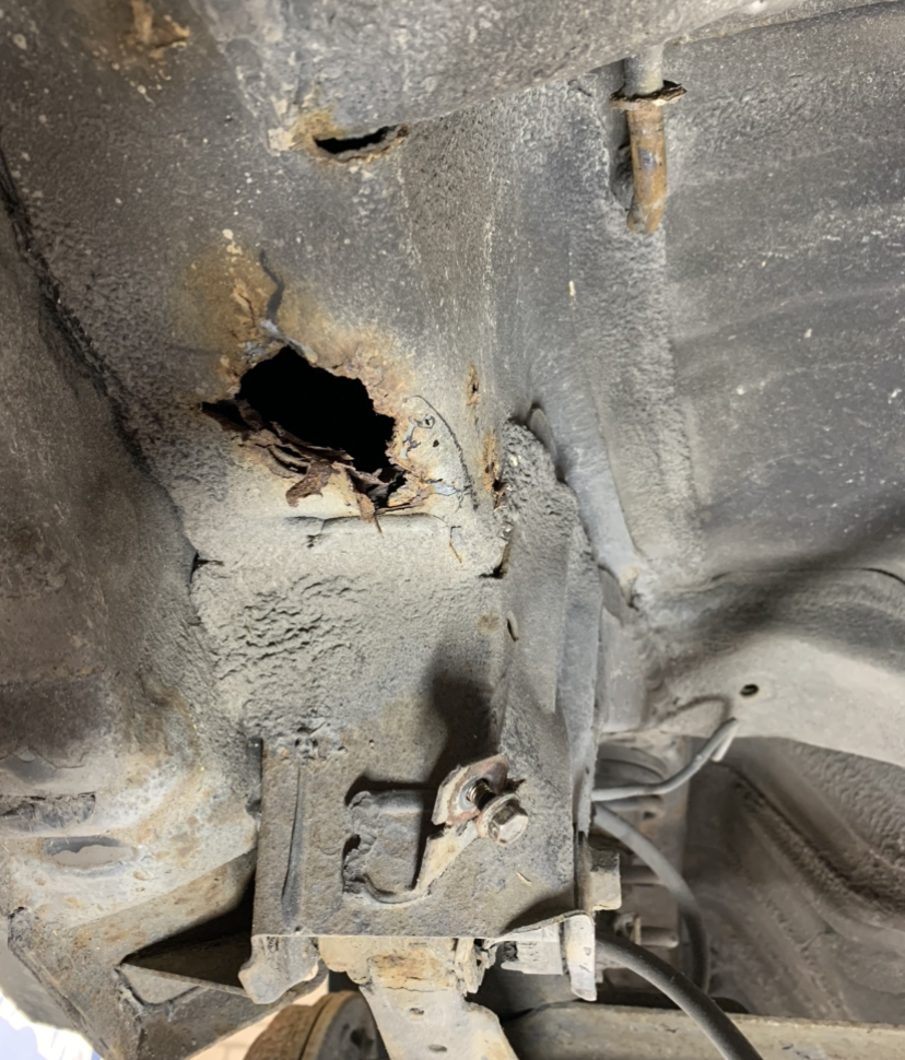

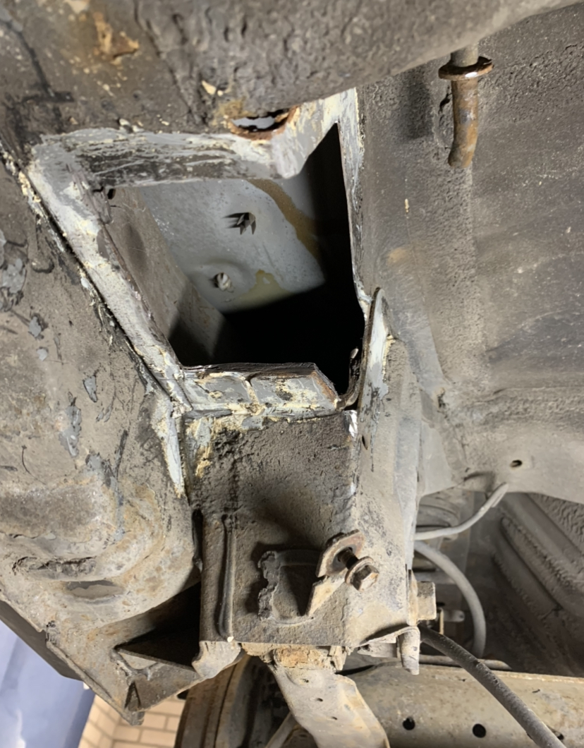

Stomme ding heeft het weer een jaar gedaan. De apk zit er weer aan te komen en gezien ze vorig jaar alweer een klein roestgaatje hadden opgemerkt er nu bij voorbaat maar eens onder gekeken. Het is inmiddels een beetje een sport geworden om te kijken hoe lang een auto van 1kEUR blijft rijden.
Ahhh for f#cks sake...
Slijptol dan maar weer.
Malletje van karton.
En toen gestopt met foto’s maken, maar het zit weer in de kit / anti-steenslag / verf.

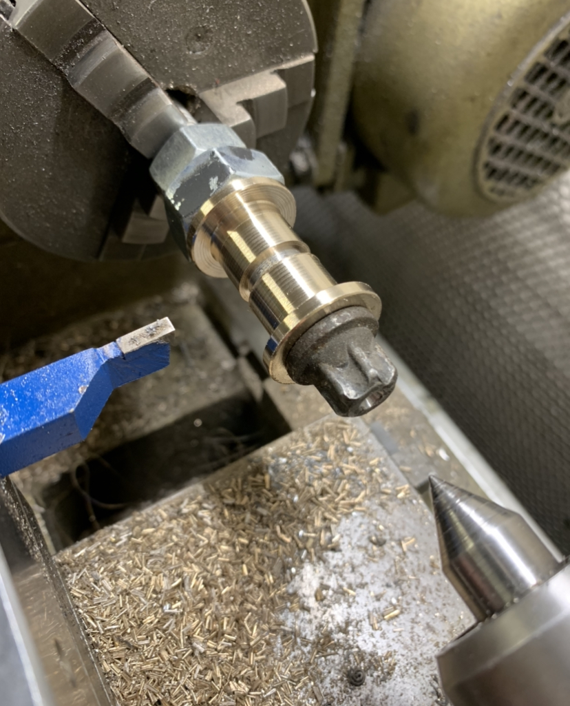

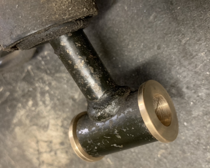

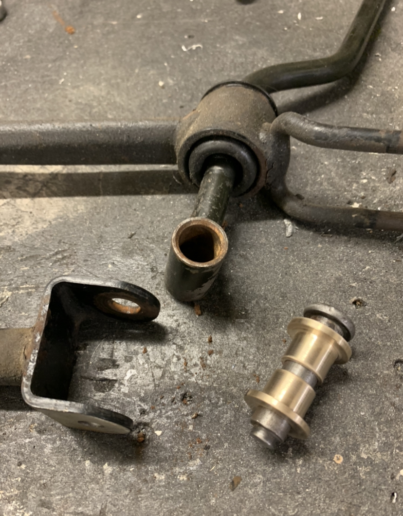

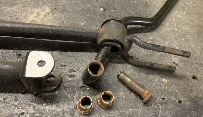

Schakelen was altijd al als roeren in een pan snert. Nu ook maar even naar gekeken, uitlaat lag er toch al vanaf voor het lassen.
Niet gemaakt voor demontage, pen van versleten gewricht zit geklonken. Maar de slijptol lag nog op de werkbank.
De plastic busjes waren aardig versleten. Ik ga voor dit hok geen nieuwe halen bij de Daihatsjoe dealer, dus dan maar zo.
En jawel je kunt zowaar weer voelen welke versnelling je ‘m in zet :tooth:

Bericht door Crookie » 23 feb 2021, 22:45
Geniaal opgelost. Hoe zit dat pennetje nu geborgen?
RJK
Berichten: 3749
Re: Knakenbak topic
Bericht door RJK » 23 feb 2021, 22:48
Weer erin getikt en met TIG vastgeprikt ;)
