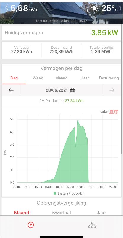

Het valt me op (kijk er voor het eerst naar....CRZ schreef: 31 mei 2021, 08:42 Zo... er ligt het een en ander. 27x 390 Wp panelen met een SolarEdge omvormer. Laat de zon maar komen.![]()
Dacht zelf even aan het draaien op 1 fase (25A) terwijl ik een 3 fase aansluiting heb, maar de cijfers tellen niet op tot een uitkomst als dat.

Waar zie je dat je 4,6 kW opwekt?

x10 zou het wel moeten zijn met jouw opzet.CRZ schreef: 08 jun 2021, 14:51
Het valt me op (kijk er voor het eerst naar....) dat ik op dit moment 4,6-4,7 kW maximaal opwek. Zou volgens mij flink hoger moeten zijn toch? Iemand een idee waar ik aan moet denken.

Ah sorry, ben onduidelijk. Gaat 4,6Kw per uur.
@ EvdP, direct op de slimme meter. Nu ook in app van SolarEdge (neem aan dat die gewoon de P1 poort uitleest, dus moet hetzelfde zijn).
@JeroenT, heb pas net de app. Dus kon het nog niet eerder per dag inzien.

4,6 KW op dit moment is inderdaad te weinig voor 27 panelen van 390 wp. Je zou minstens op het dubbele moeten zitten op dit moment volgens mij. Ter beeldvorming: ik zit hier op dit moment met 44x315wp aan panelen rond de 12.

Geeft de slimme meter wat je opwekt weer of dat wat je daadwerkelijk terug levert? Ik ga er van uit dat je app moet kloppen
- Berichten: 8645
Het kan zijn dat jij 10kwh opwekt en daarvan 5,4kwh verbruikt waardoor je maar 4,6kwh teruglevert.CRZ schreef: 08 jun 2021, 15:47 Ah sorry, ben onduidelijk. Gaat 4,6Kw per uur.
Maar je kunt in die solaredge app toch zien hoeveel de panelen individueel opwekken, is dat voor allemaal ongeveer gelijk of liggen er een paar te slapen?

slimme meter kijkt wat je teruglevert, dus je eigen verbruik moet daar nog vanaf

Als je rechtsboven je solaredge app kijkt is dat de huidige (piek)opwekking. Dus op dit moment 4,6KW, maar dat kan over 10 seconde alweer 10KW zijn. Kan dus even wat schaduw zijn bijvoorbeeld. Linksbovenin staat wat je vandaag hebt opgewekt tot heden. In de grafiek die onderin getoond wordt kun je beter zien per uur wat je opgewekt hebt als je hem op "dag" selecteert. Je kan ook week/maand/kwartaal/jaar kiezen.CRZ schreef: 08 jun 2021, 15:47 Ah sorry, ben onduidelijk. Gaat 4,6Kw per uur.
- Capture.JPG (41.7 KiB) 1498 keer bekeken

We zijn eruit, waren 2 uitdagingen tegelijk. De installateur had de rechten niet goed staan voor het gebruik van de app, met als gevolg dat ik niet alles kon inzien. Daarnaast is duidelijk geworden dat een deel van de panelen niet goed aangesloten staat, waardoor 12 van de 27 panelen het niet doen.Elise schreef: 08 jun 2021, 16:13Het kan zijn dat jij 10kwh opwekt en daarvan 5,4kwh verbruikt waardoor je maar 4,6kwh teruglevert.CRZ schreef: 08 jun 2021, 15:47 Ah sorry, ben onduidelijk. Gaat 4,6Kw per uur.
@Fabian, tx voor de uitleg. Uitdaging bij mij zat dat de icoontjes onderin niet zichtbaar waren. Daardoor kon ik niet zien of er een aantal panelen in slaap stonden. Ben nu helemaal bij.
Tx voor de hulp iedereen.
