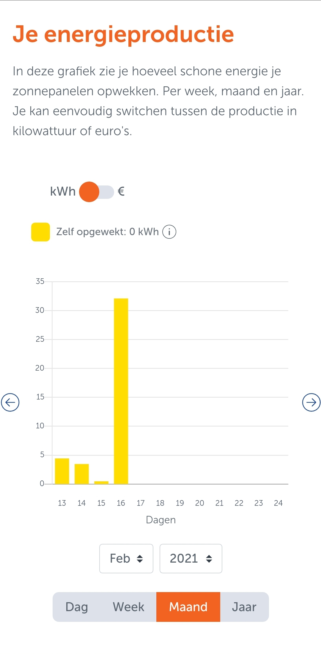

Bericht door Elise » 16 feb 2021, 08:42
Luco schreef: 16 feb 2021, 08:21 Ik denk dat gisteren pas de sneeuw erafgegleden is
Nee, daar is iets anders aan de hand.
Over heel februari is de opbrengst 63,26kwh
Gisteren was de opbrengst +/- 32kwh. Dat is de helft van wat er totaal deze maand is opgewekt en gisteren was vergelijkbaar met de eerste 6 dagen deze maand.

Bericht door Fernando » 16 feb 2021, 13:12
Zal een fout zitten in het systeem gelet op onderstaand screenshot van zojuist:

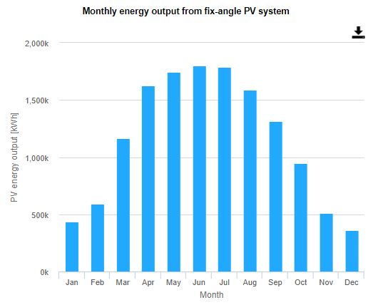

@Fabian: ook wel logisch natuurlijk dat eea nu wat zoden aan de dijk begint te zetten. Hieronder hetgeen er per maand gemiddeld uit mijn systeem zou moeten komen volgens PV-Gis. Na het invoeren van je lokatie, hellingshoek dak, windrichting panelen en de grootte van je systeem geeft het wel een aardig beeld wat je kunt verwachten.

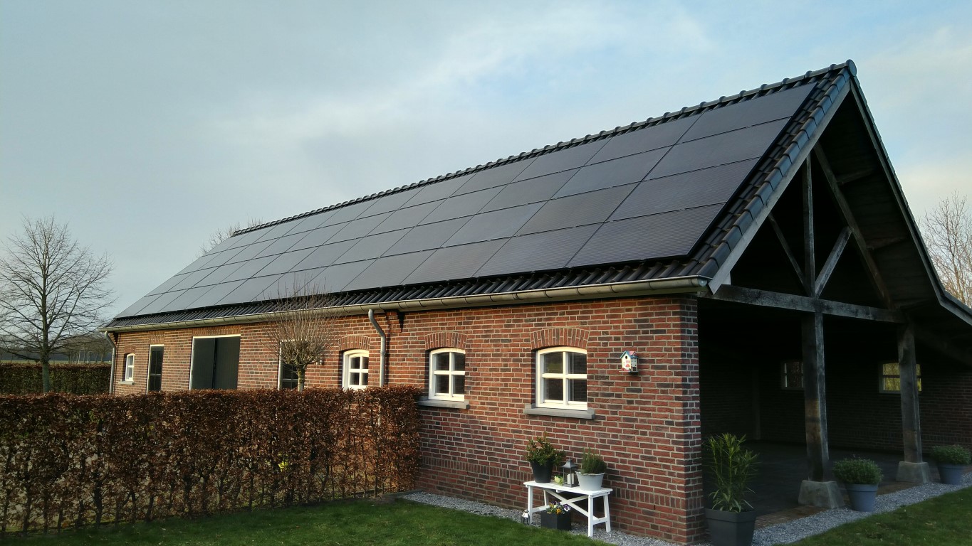

Vandaag was het dan zo ver..... de zonnepanelen zijn jarig :hangloose:. Inmiddels liggen ze er exact een jaar op dus aardig om eens wat feitjes op een rij te zetten:
Systeem:
- 44 panelen van 315 wp per stuk --> 13.860 wp
- dakhelling: 35 grd
- windrichting: zuid-west
Cijfers van het afgelopen jaar:
- opgewekt: 15.128 kWh
- opbrengst tov wp: 1.091 kWh/kWp (9,1% boven theoretische wp-vermogen)
- hoogste opbrengst 5 mei met 97,1 kWh
- laagste opbrengst 7 februari met 0,0 kWh met dank aan ijs en sneeuw op de panelen :?
Besparing:
- verbruik: 12.115 kWh --> ca 3.000 kWh "te veel" opgewekt
- besparing op energiekosten ca 3.050€/jr
- energiekosten per maand liggen nu op ca 5€ :swinging:
- terugverdientijd van het systeem ligt rond de 3 jr en 3 mnd (mits huidige salderingsregeling zo lang blijft)

Je leest inderdaad best van dat je het watt-piek vermogen maal 0,9 moet doen, maar ondanks mijn niet optimale windrichting van het dak (Zuid-West) scoort hij met dank aan een zonnig voorjaar 9% boven het watt-piek-vermogen.
Knot schreef: 03 mar 2021, 23:32 250 euro per maand besparen met een investering die door een verstandig overwogen risico te nemen gratis was, ik blijf m geniaal vinden!!!
Los van het overwogen risico wat ik tav aandeeltjes heb genomen is het rendement op deze veilige investering sowieso niet verkeerd: kosten waren 9,7k€ en besparing per jaar is 3k€ wat dus zo'n 31% is.
