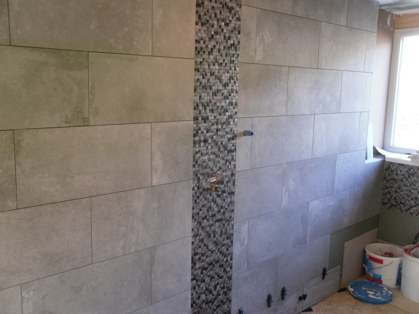

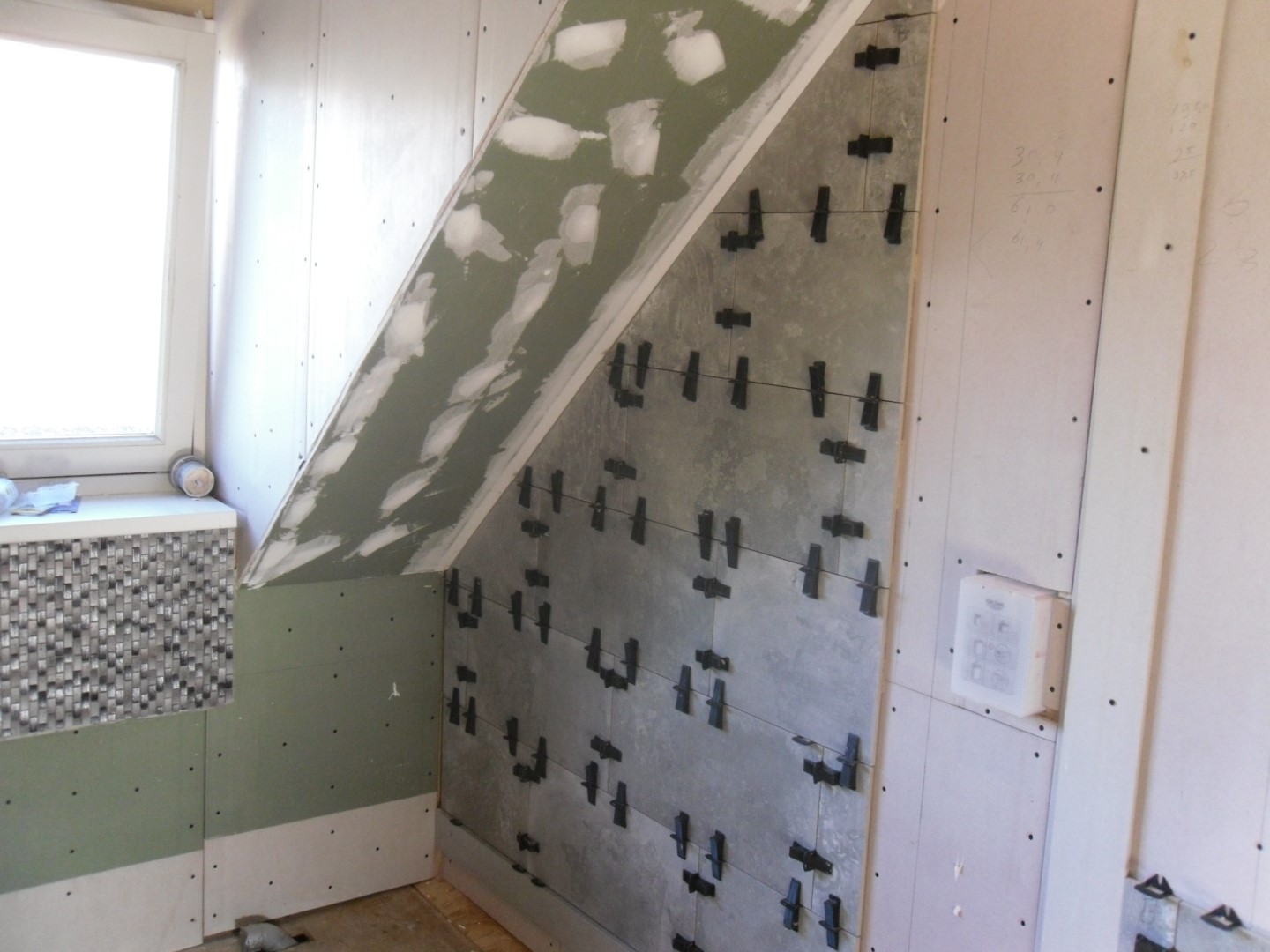

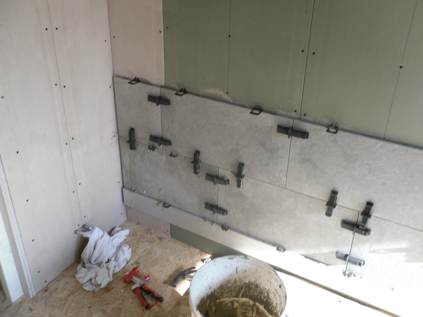

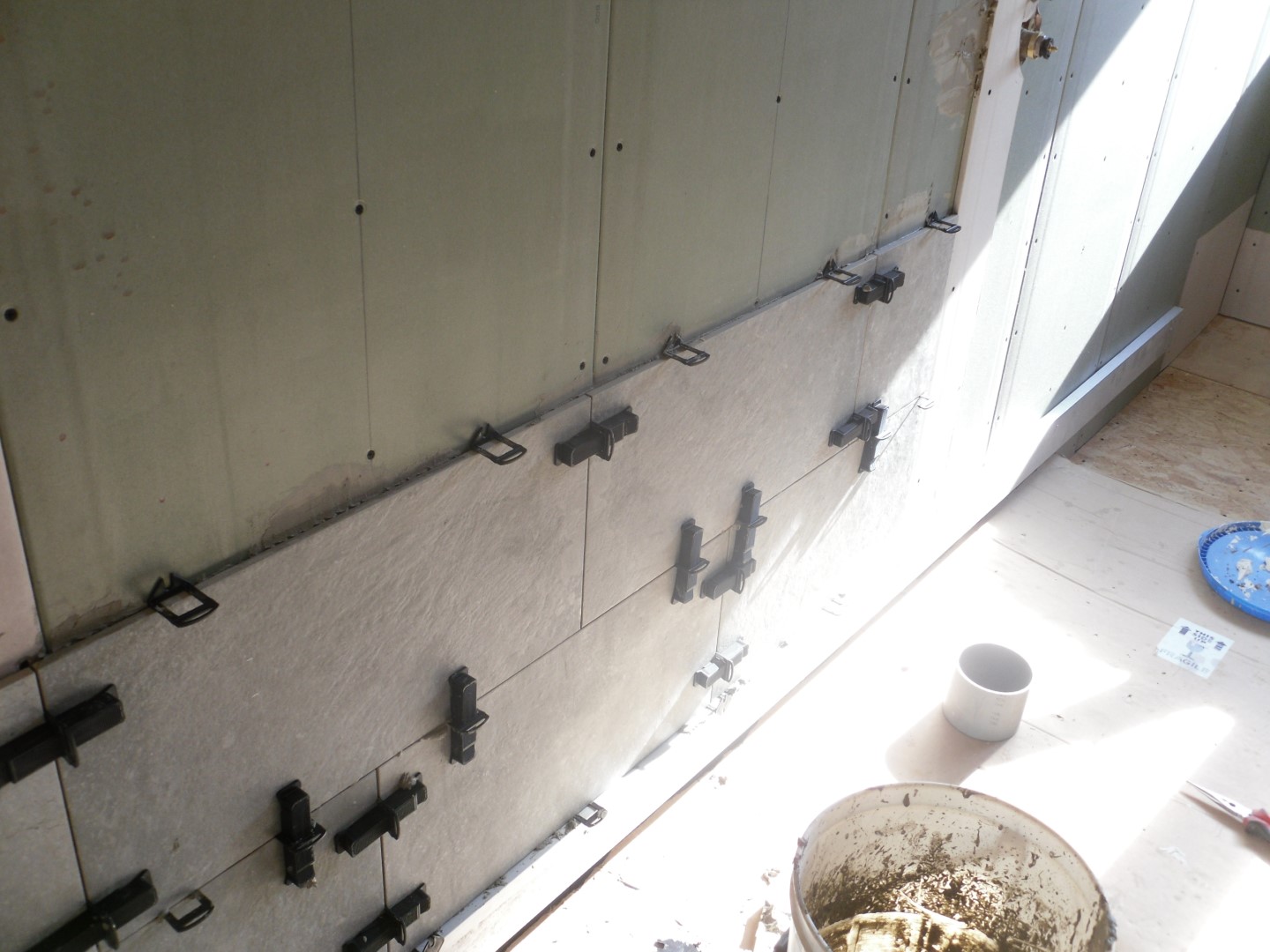

Vandaag begonnen met tegelen, wilde een wand per dag doen, maar moesten andere lijm halen en net wilde ik verder, laat ik een net pas gezaagde tegel uit mijn handen vallen, tijd om te stoppen dus voor vandaag, 1 wand niet gehaald, maar heb ook nog twee kortere wanden dus hoop daarmee wat tijd terug te winnen.
De fototjes
SDC10001 (Groot).JPG (288.61 KiB) 1924 keer bekeken
SDC10002 (Groot).JPG (326.57 KiB) 1924 keer bekeken
SDC10003 (Groot).JPG (331.15 KiB) 1924 keer bekeken
SDC10004 (Groot).JPG (307.45 KiB) 1924 keer bekeken
SDC10005 (Groot).JPG (311.96 KiB) 1924 keer bekeken
Omdat er een strook 3D glastegeltjes komt bij de douchekraan moet ik alles naar twee kanten toe weer symmetrisch verdelen en dus veel zaagwerk. ook boven het bad, achter de toilet en tussen de spiegels bij het badmeubel komt zon strook, dan breekt het wat.

Bericht door daNpy » 21 mei 2020, 21:18
Kost dat niet heel wat meer tegels door het zo te maken? :sealed:
Berichten: 29341
Re: Het algemene klustopic :-)
Bericht door Luco » 21 mei 2020, 21:29
valt tot nu toe mee, het stuk wand van de laatste foto zijn de afvalstukken maximaal 8 cm breed
56 cm-60cm-56cm
volgende laag
26cm-60cm-60cm-26cm

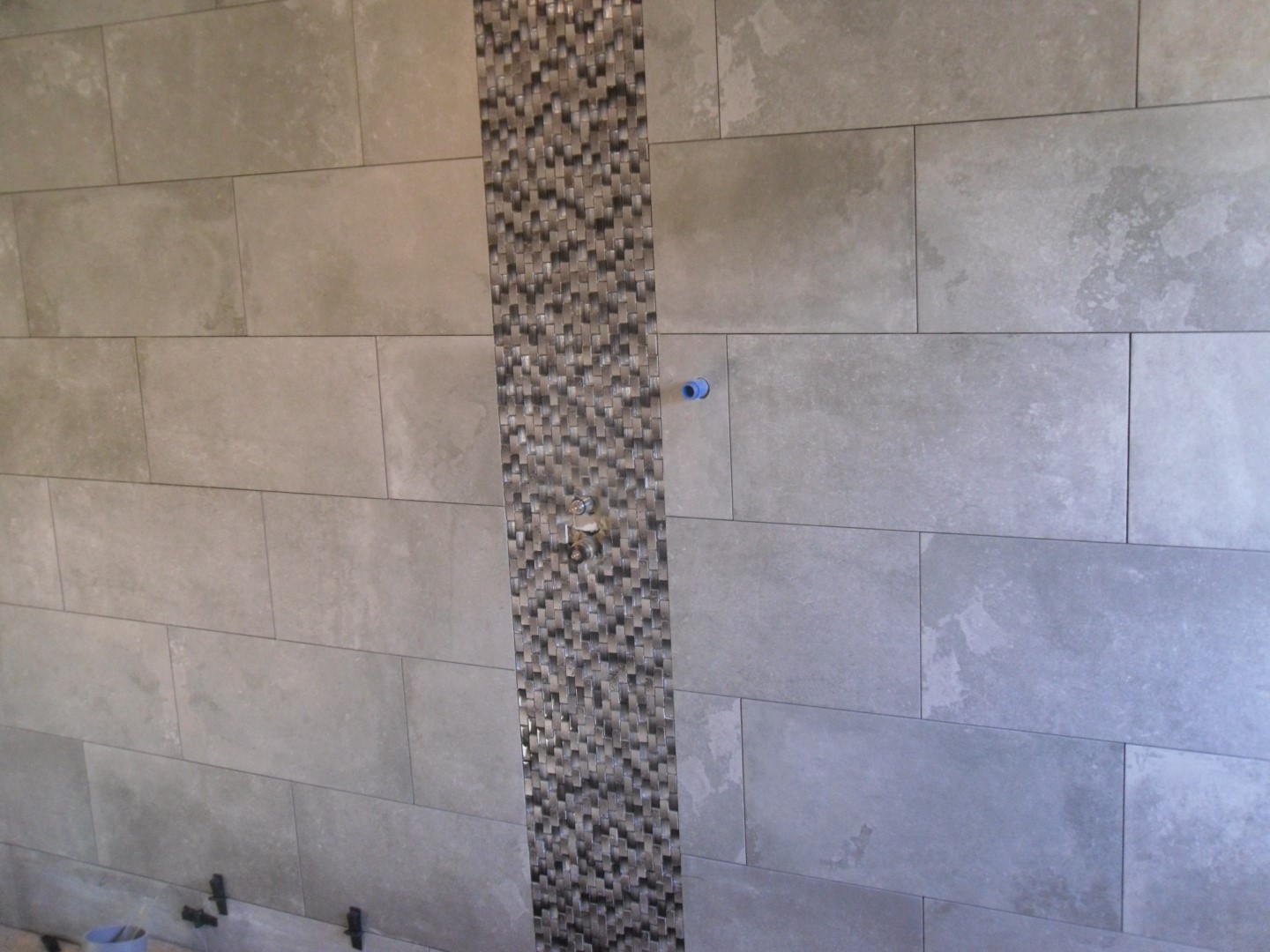

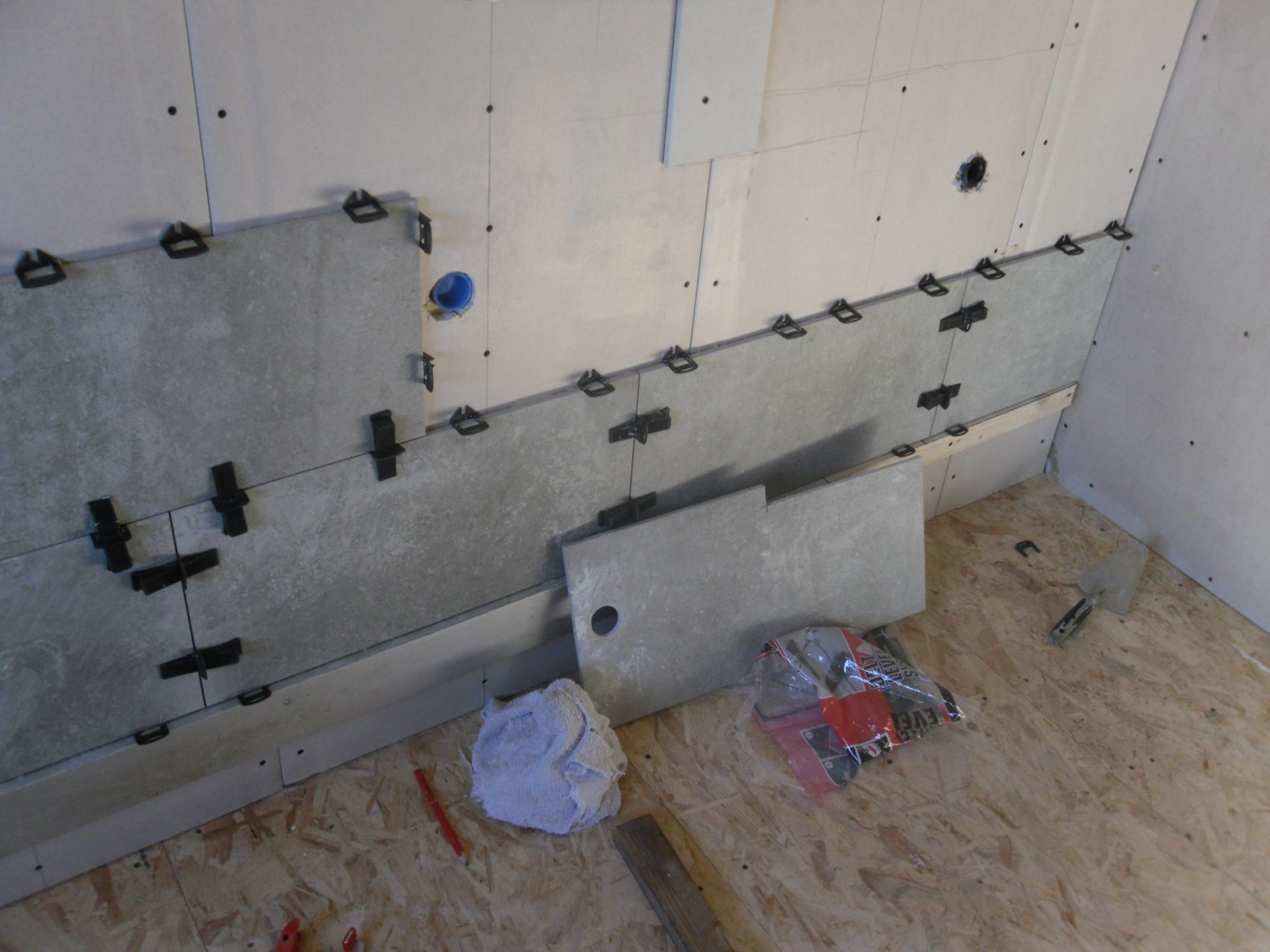

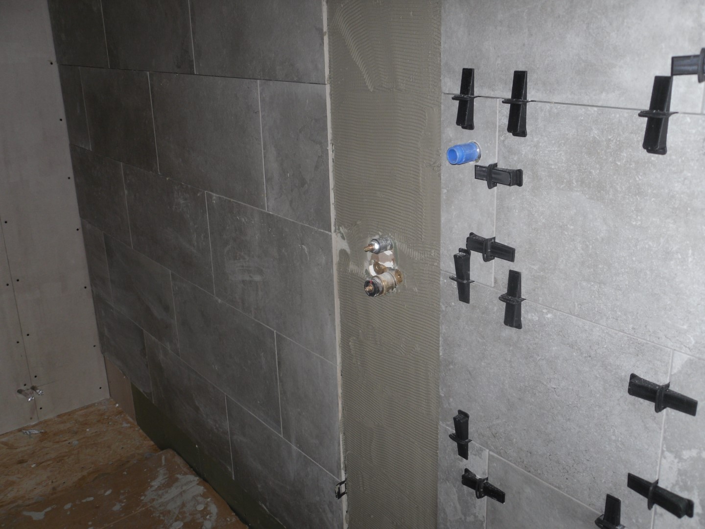

Zo, vandaag weer verder, wilde de 3D tegelstjes bij de kraan gaan doen, ik wist dat ze iets dunner waren dan de grote tegels, maar dacht dat lukt wel met iets dikkere lijmlaag, nou mooi niet, ze zwabberen alle kanten op, dus nu maar dunne lijnmlagen opzetten, drogen en weer een lijmlaag tot ik met een normale lijmlaag de 3D matjes kan lijmen.
Stuk boven bad zit er wel in, viel me niet eens tegen, maar geef mij maar normale tegels, en dan komen er nog twee stroken op de andere wand :tooth: :tooth:
De fototjes

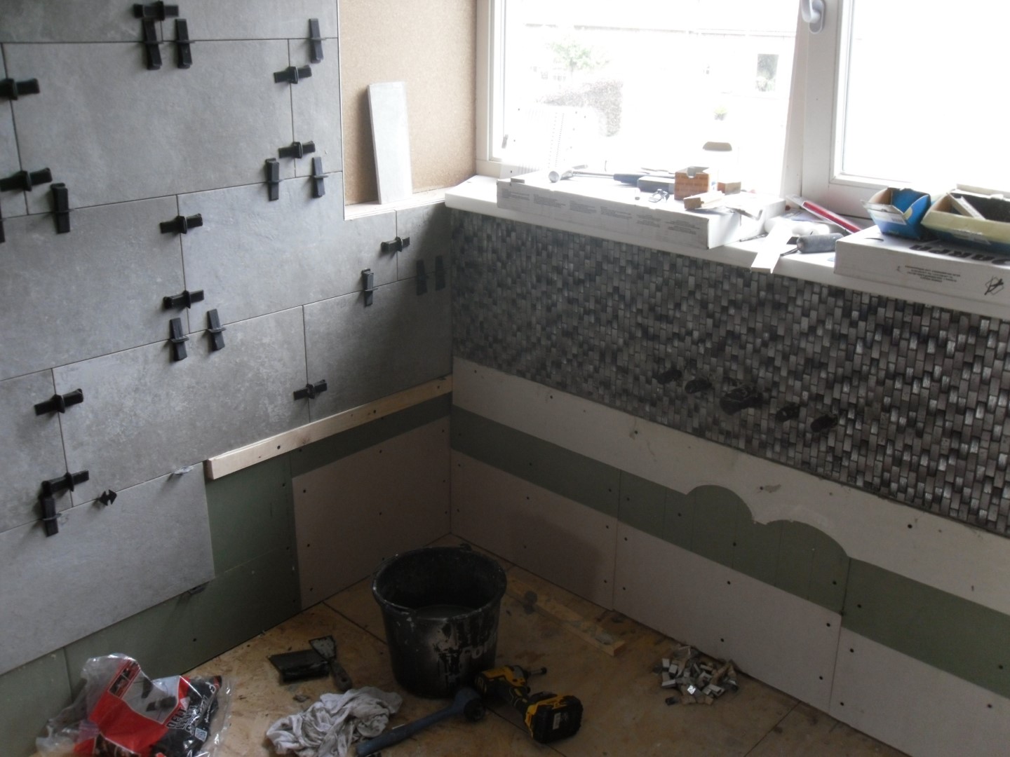

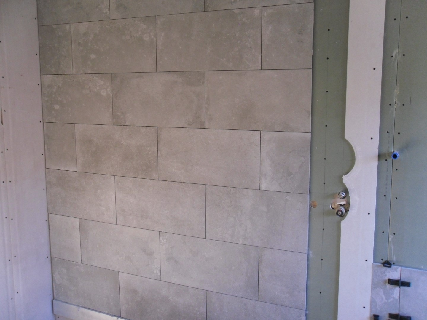

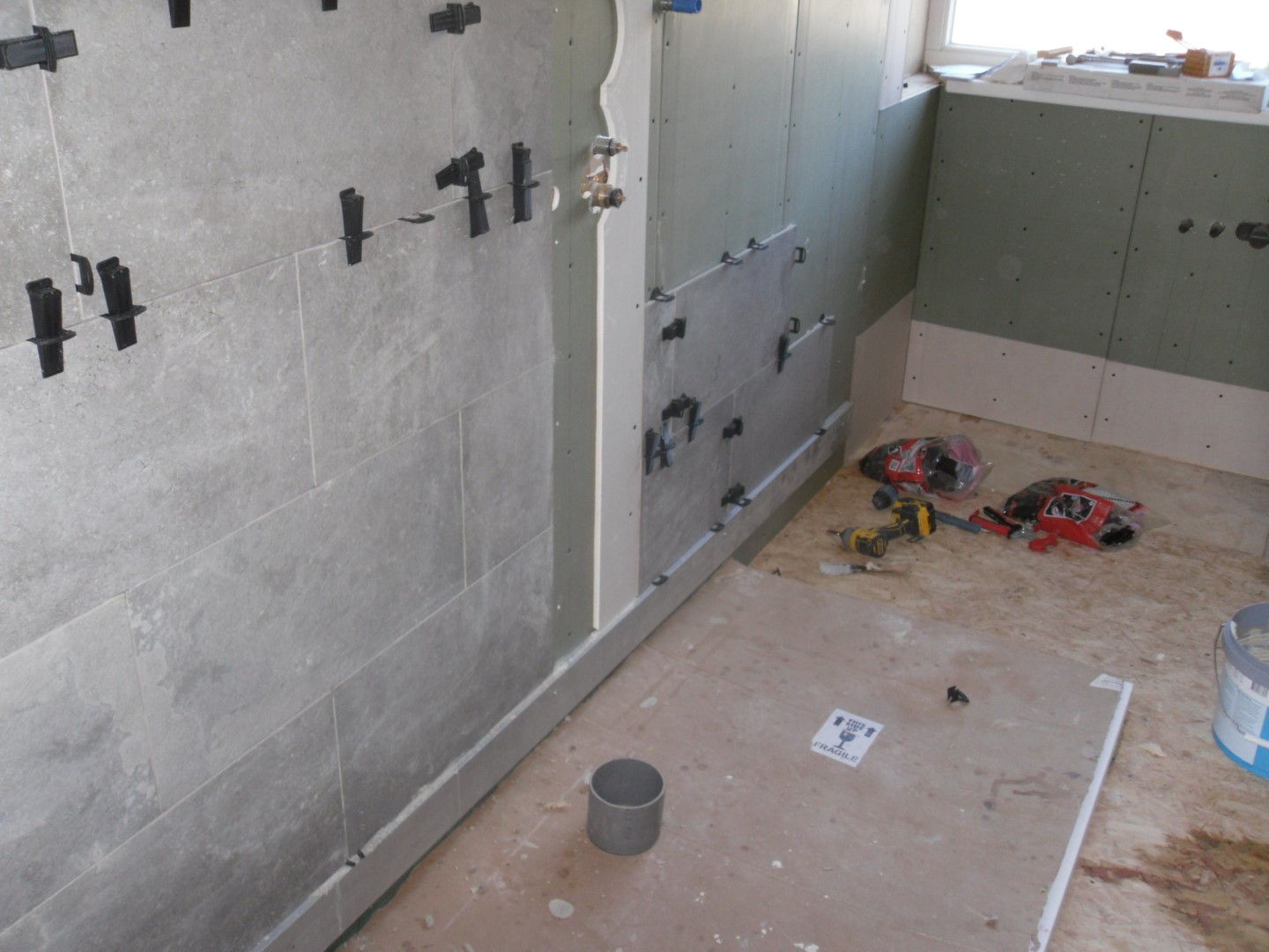

Toch weer behoorlijk opgeschoten, planning ga ik niet halen helaas maar goed het is geen aangenomen werk.
