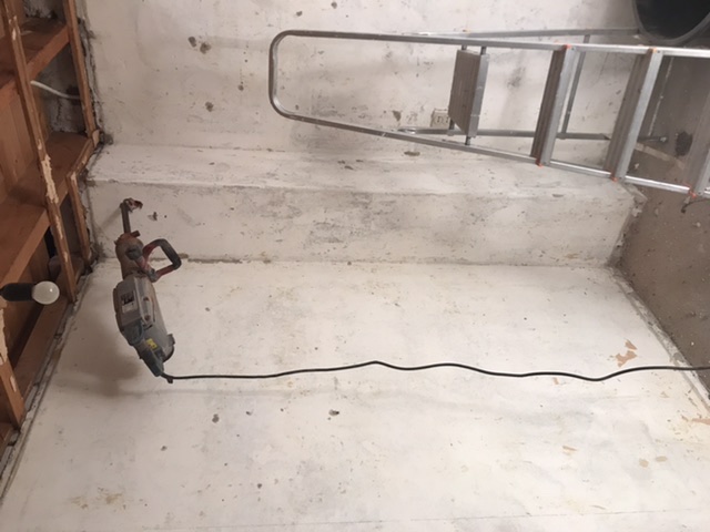

Crap :bag:
Ja dat is een 25-30kg wegend apparaat dat ik boven m’n macht aan het gebruiken ben om een muur te slopen :lol: Kleiner heb ik wel maar de muur is zo hard dat die er niet doorheen komt :roll:

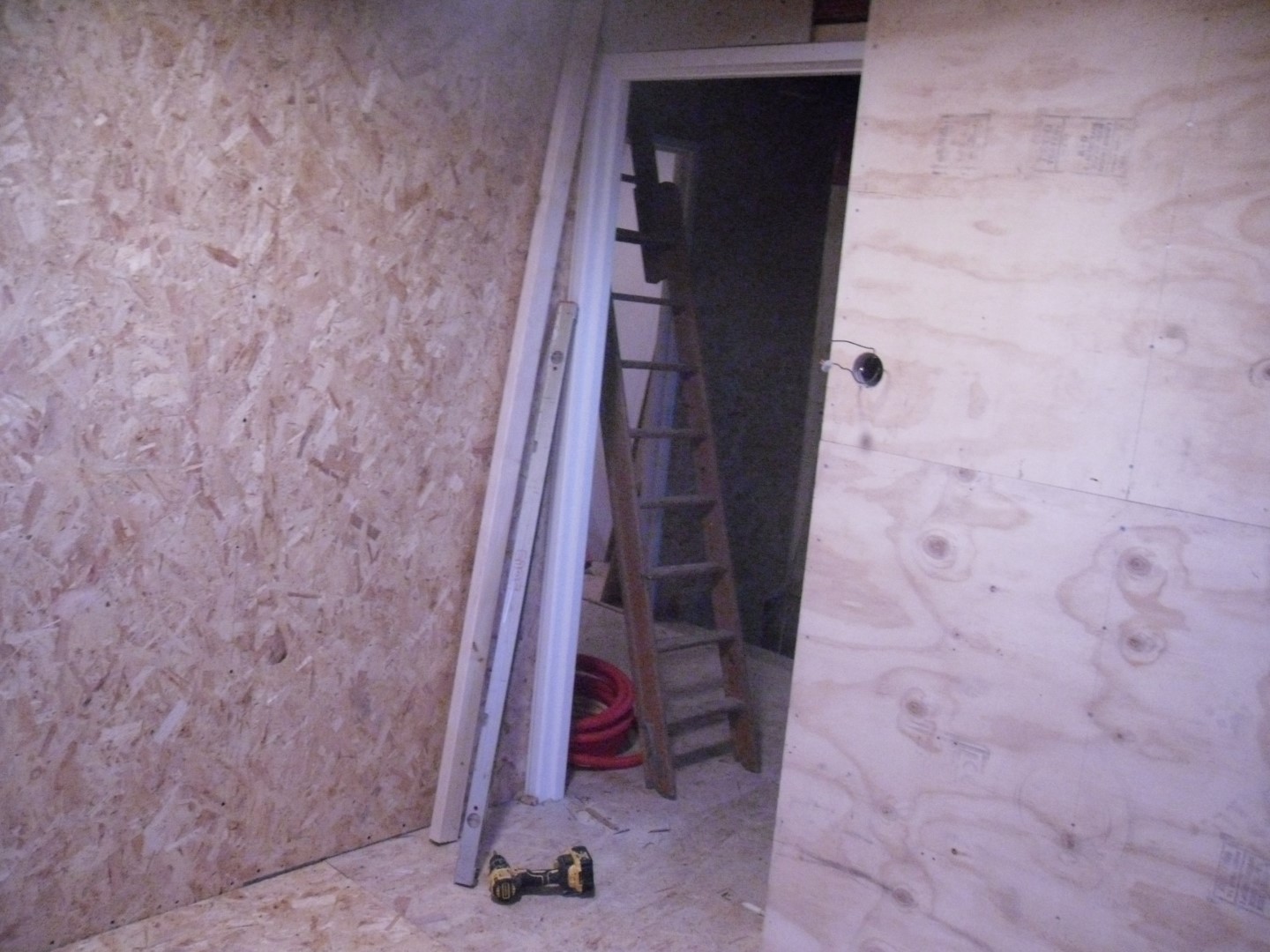

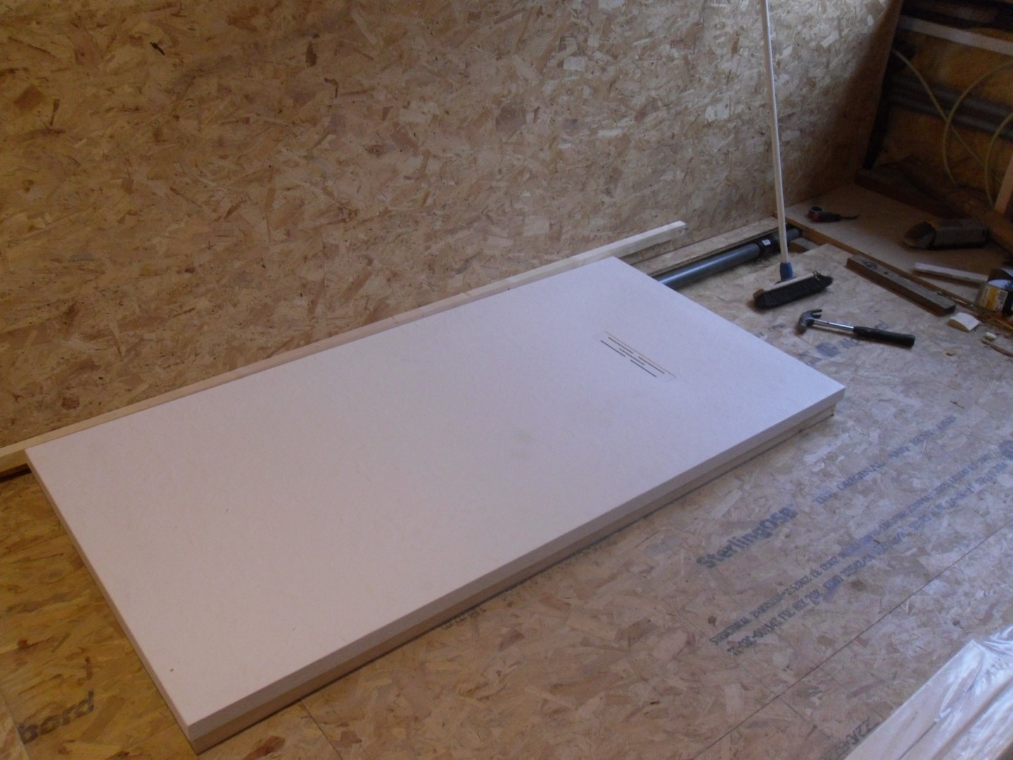

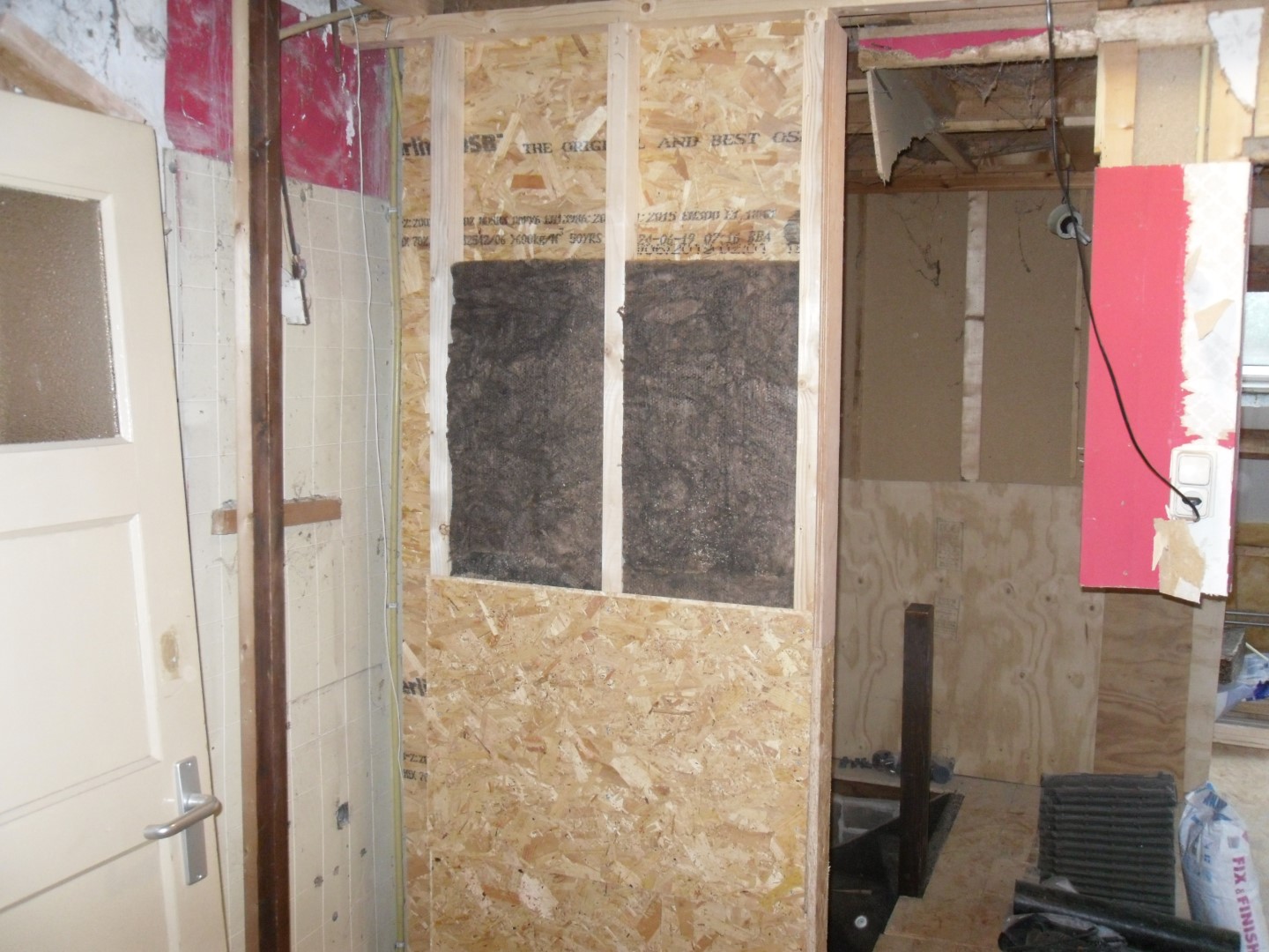

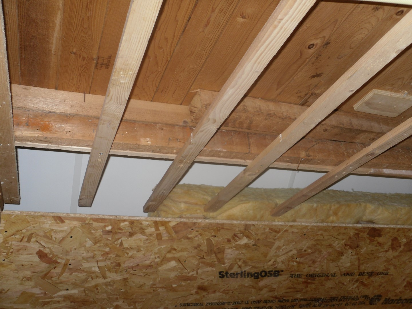

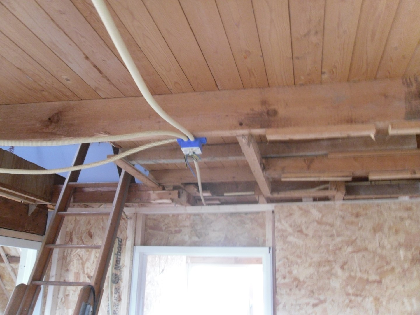

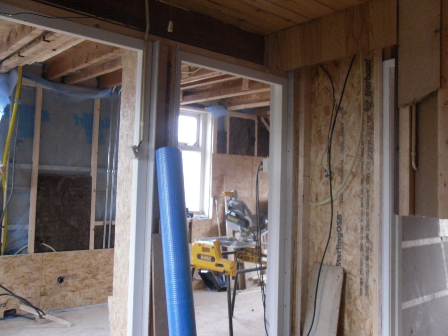

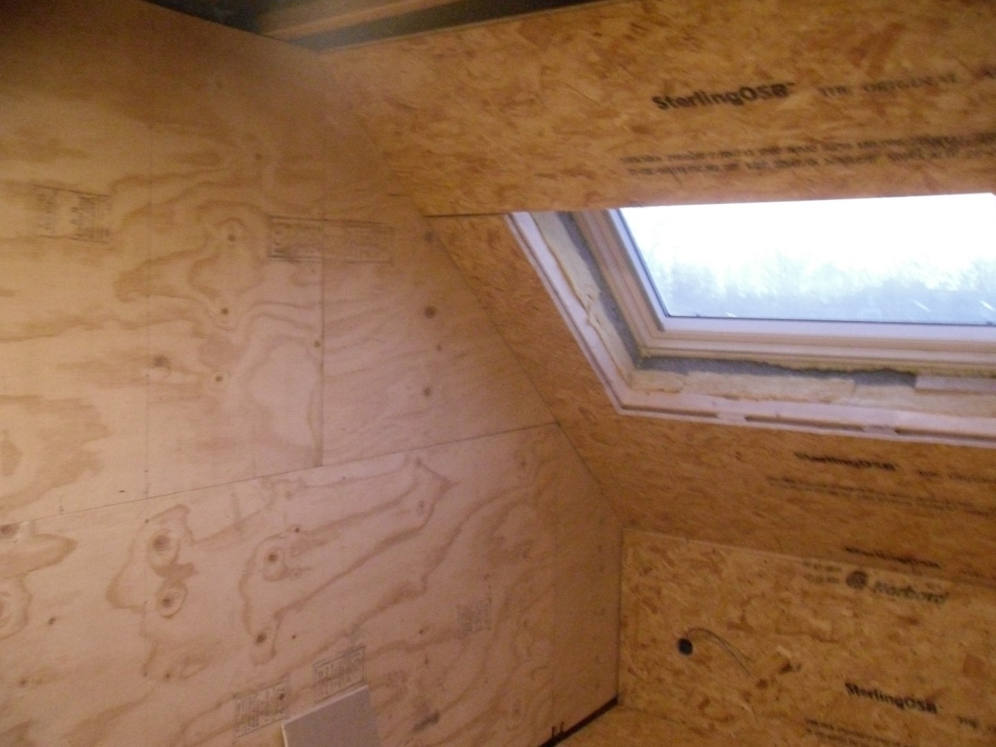

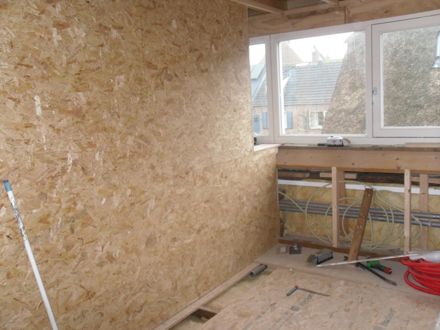

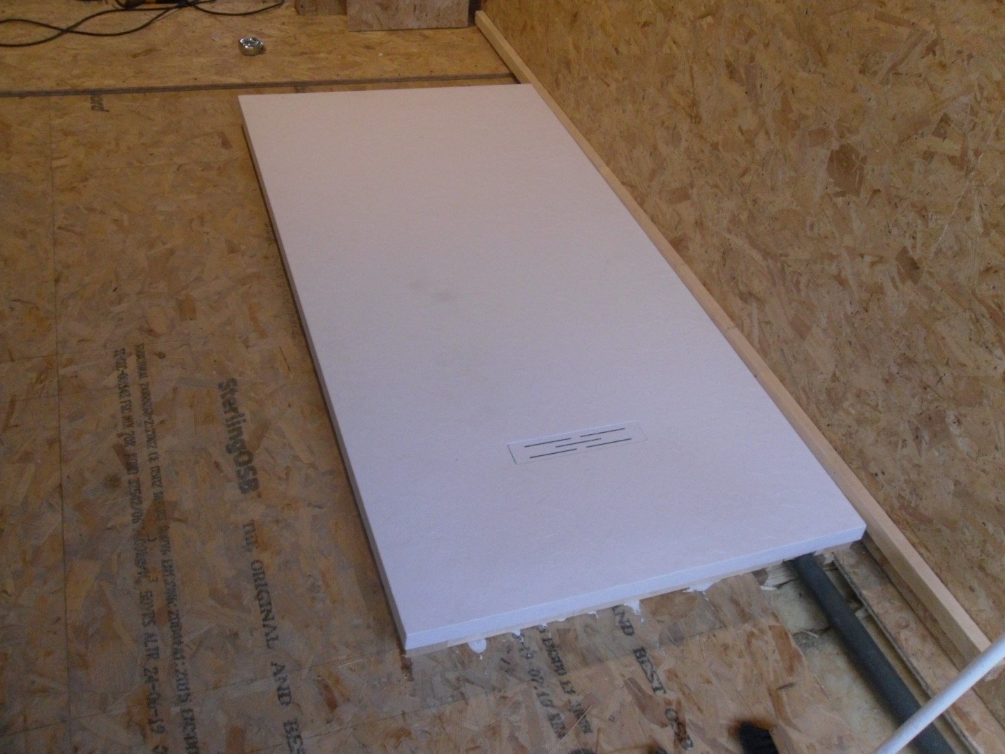

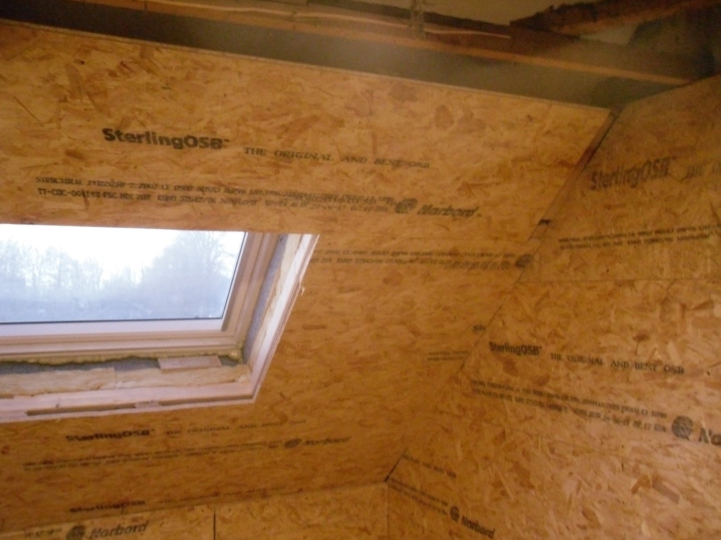

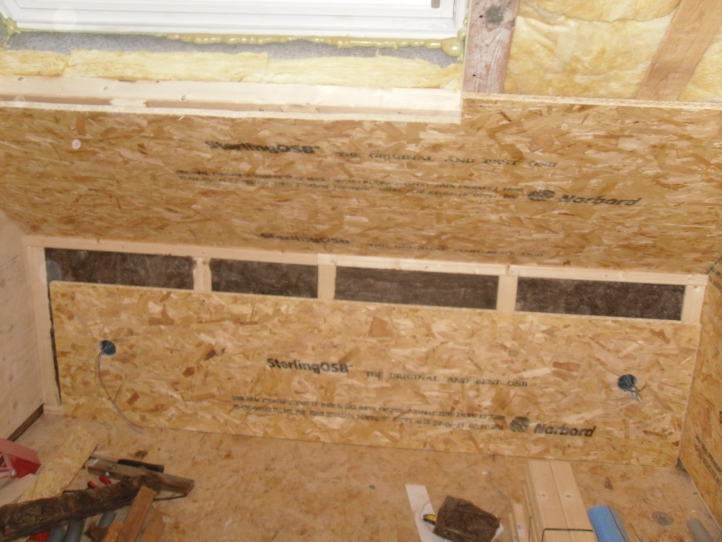

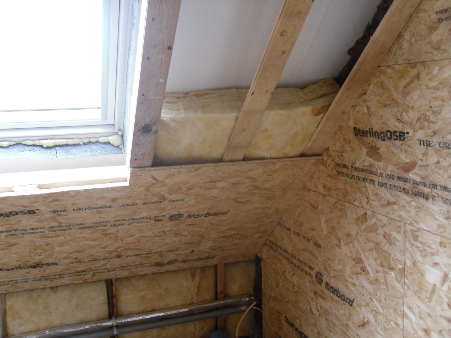

weer wat gedaan gisteren en vandaag.
wandjes, plafond uitgelijnd badkamergedeelte en de doucheplaat gelegd en aangesloten.

Een vraag, vanwaar de keuze voor houtplaten ipv gips platen om de wanden te maken?
Berichten: 29340
Re: Het algemene klustopic :-)
Bericht door Luco » 21 dec 2019, 16:35
Martijn_bmw schreef: 21 dec 2019, 16:20 Een vraag, vanwaar de keuze voor houtplaten ipv gips platen om de wanden te maken?
Hier komt nog gips overheen :blink:
Berichten: 28496
Bericht door Martijn_bmw » 21 dec 2019, 16:43
Ha oké, beter voor de isolatie dan :)
Berichten: 29340
Bericht door Luco » 21 dec 2019, 17:53
Onder andere, voor lage tonen heb je massa nodig, nou gips is dan niks, en ook voor de stevigheid van de wand, die wordt veel stijver.
Ook omdat het badkamer is en slaapkamers zijn vind ik hout achter het gips altijd beter, je kan dan veel beter spullen ophangen ed.
Ik doe het ook altijd bewust met houten ribben en geen metalstud, ik vind dat helemaal niks.
In de andere slaapkamer die ik gemaakt heb zitten er zelfs op het plafond eerst houten platen en dan pas gipsplaten.
Nu doe ik op het plafond denk ik dubbel gips zonder hout eronder.
Berichten: 28496
Bericht door Martijn_bmw » 21 dec 2019, 18:03
Idd ook slim, iets ophangen aan alleen een gips wand is idd ruk ondanks gebruik van hollewand pluggen. Dan is een stuk hout erachter 100x fijner

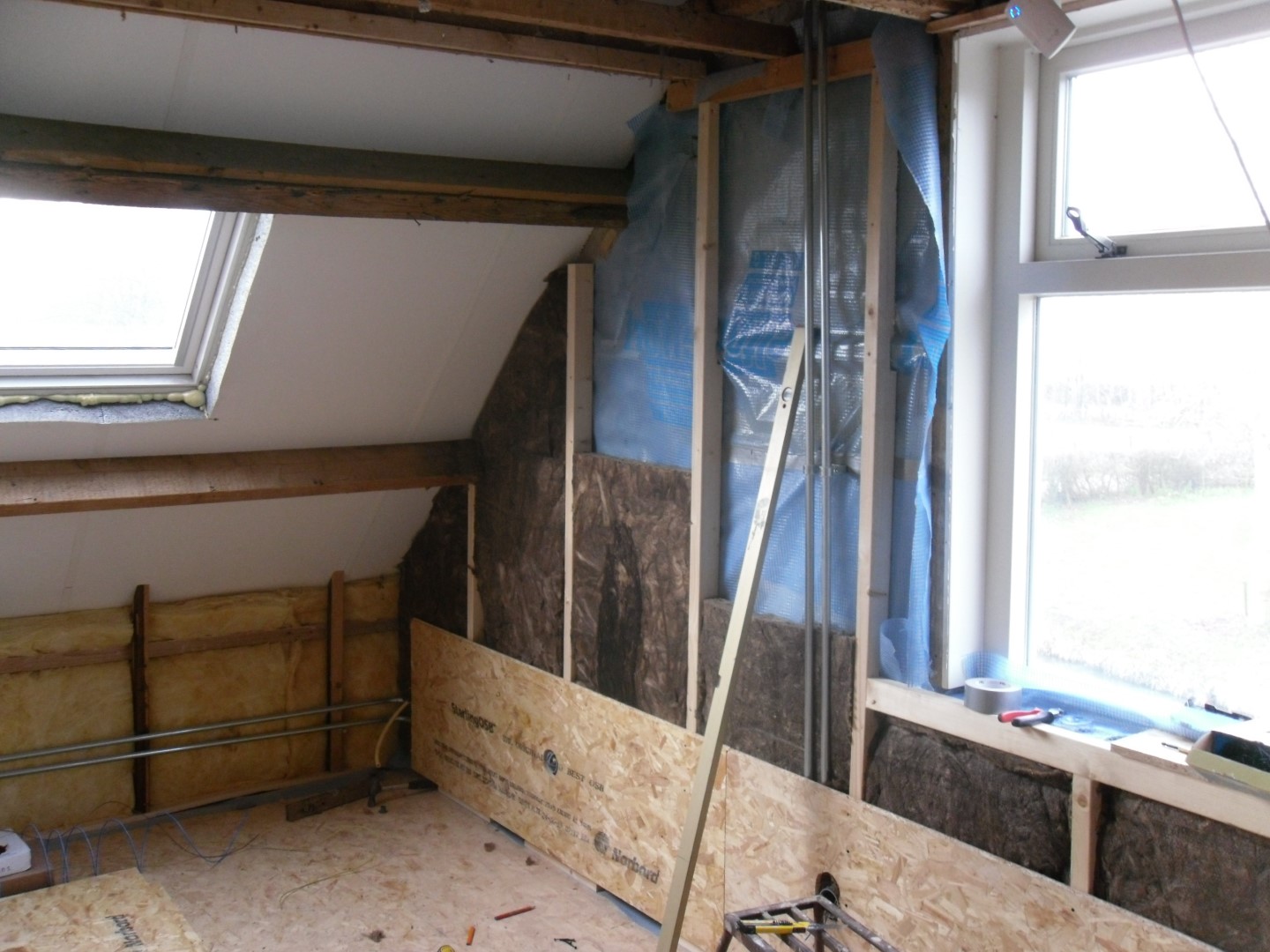

Bericht door Luco » 12 jan 2020, 14:12

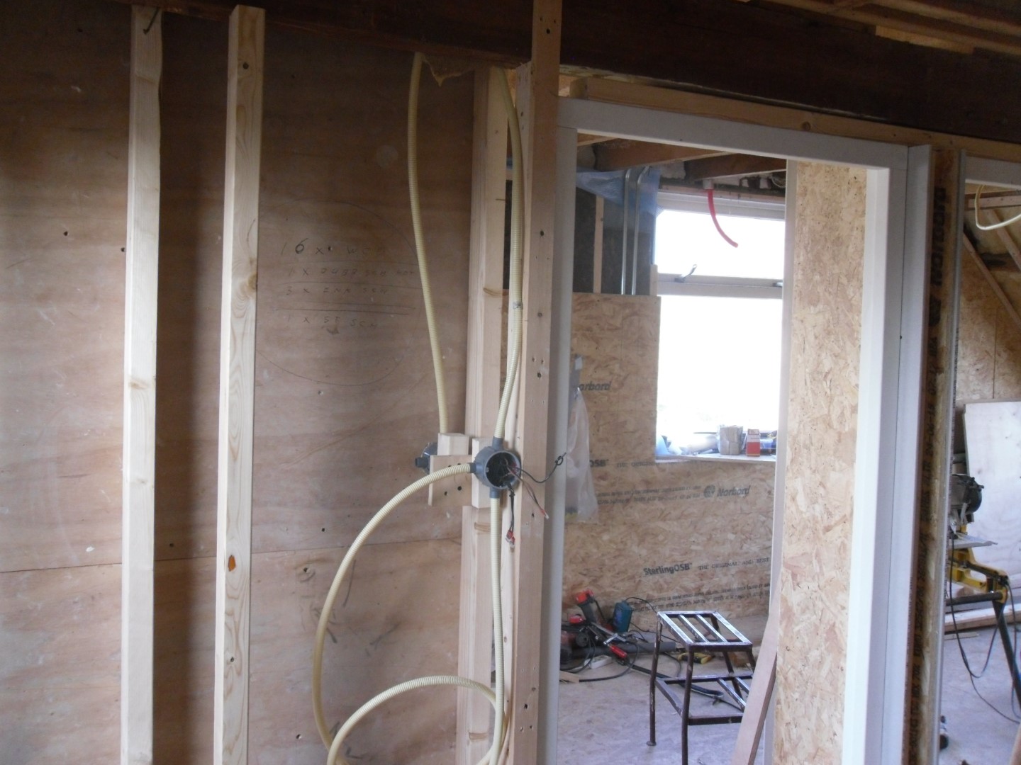

Zo, ook weer even aan het prutsen geweest.
Buitenwand is bijna af, as zaterdag de gasleiding nog even omleggen en de oude weghalen en dan is de buitenwand zover af, kan het gips erop.
Hopenlijk weten we dan ook hoe het met de opdrachten verder gaat zodat we de badkamer kunnen bestellen.
verder nog de elektra en waterleiding zover als kan doen as zaterdag en dan kunnen we weer verder bouwen.

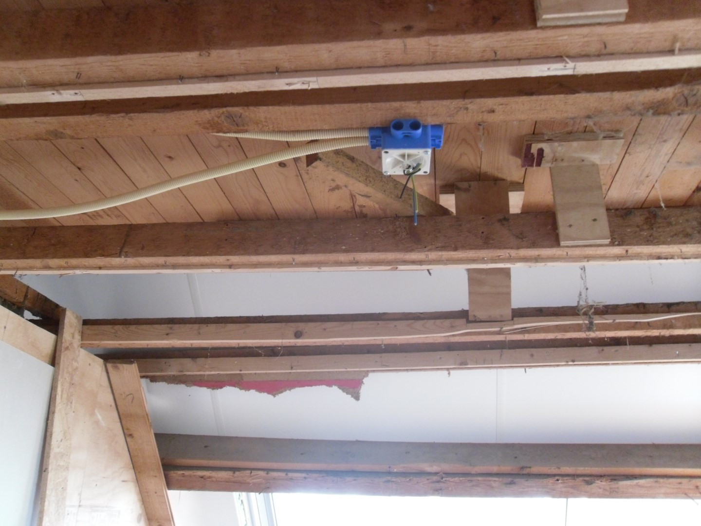

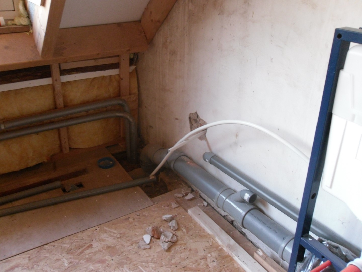

Bericht door Luco » 19 jan 2020, 14:35

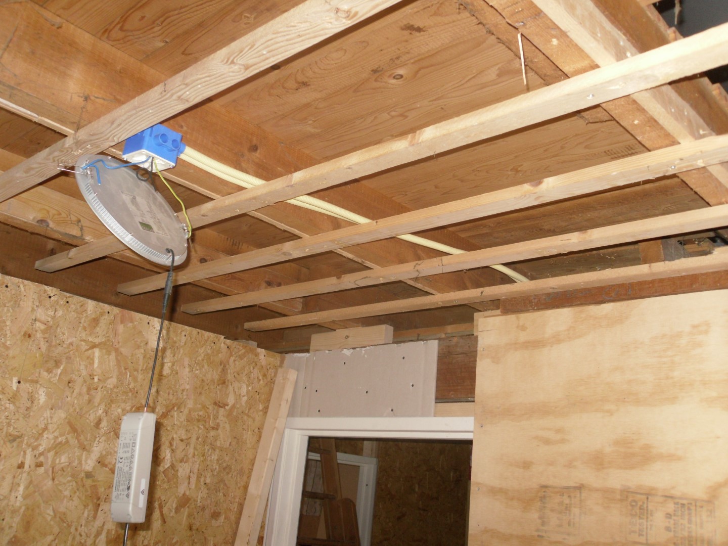

Van het weekend weer bezig geweest, cantraaldozen opgehangen en zoveel mogelijk draden erin getrokken.
Leidingwerk nog even vastzetten.
Waterleiding naar boven gebracht (zat hier nog niet)
Maandag gasleiding omleggen dan kan de buitenwand verder dicht.
de tussenbalken van plafond nog verwijderen.
dan plafonds uitlijnen vlizotrap halen (geisoleerde gelijk maar)
Volgende week badkamerspullen bestellen en waterontharder en dan kunnen we voorlopig weer vooruit.

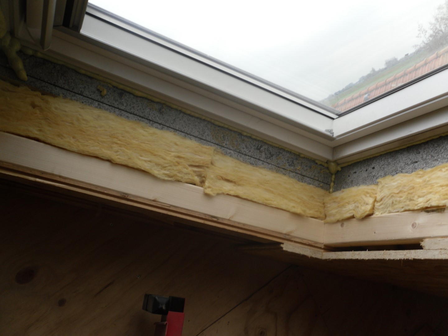

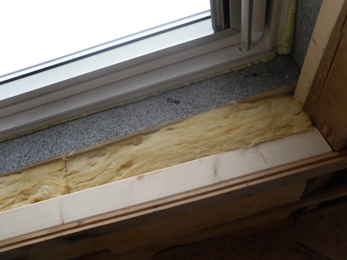

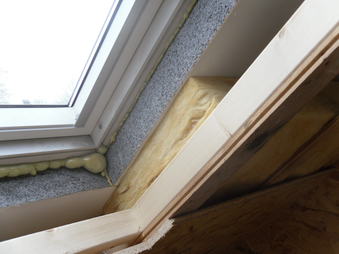

Bericht door Luco » 02 feb 2020, 15:06

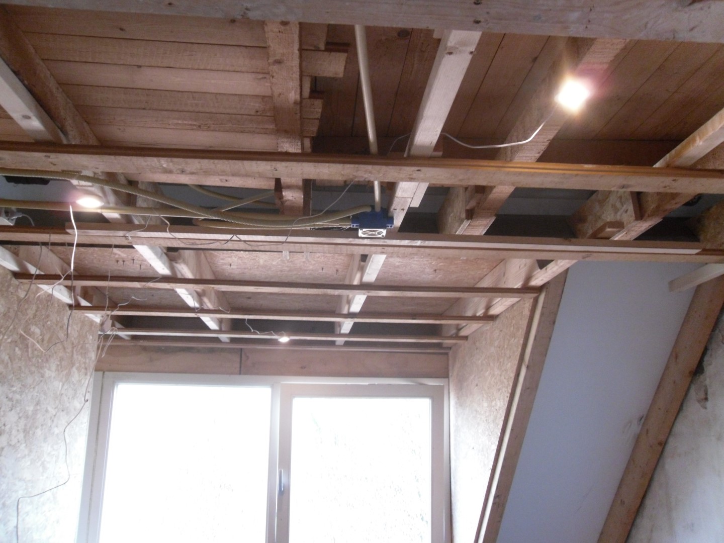

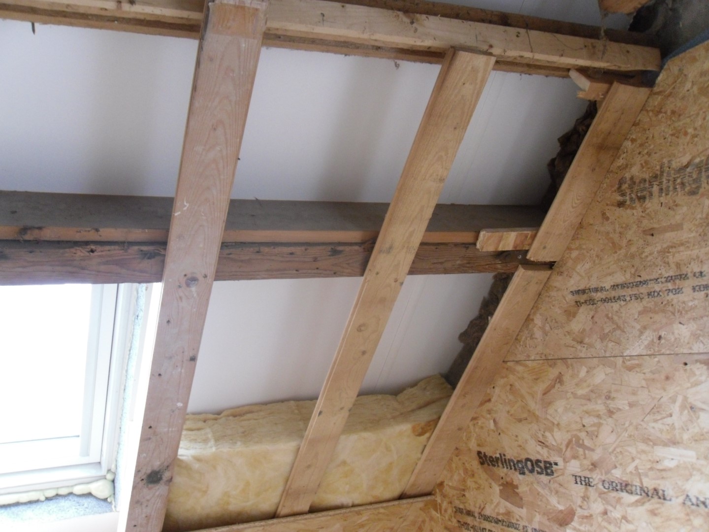

Nou ook weer aan het knutselen geweest, ik kwam er alleen achter dat de balklaag wel erg schuin lag, maar toen stonden de wanden al, dus die moet ik even iets hoger maken met een rib zodat het gips overal steun heeft.
Vrijdag verder uitrachelen, houten platen op plafond en laatste stukje wand en dan kunnen we gaan gipsen.
Lijkt me nu toch wel voldoende isolatie bij elkaar is de schuine kap nu meer dan rc 7.0 en alle verdiepingsvloeren rc 3,2
