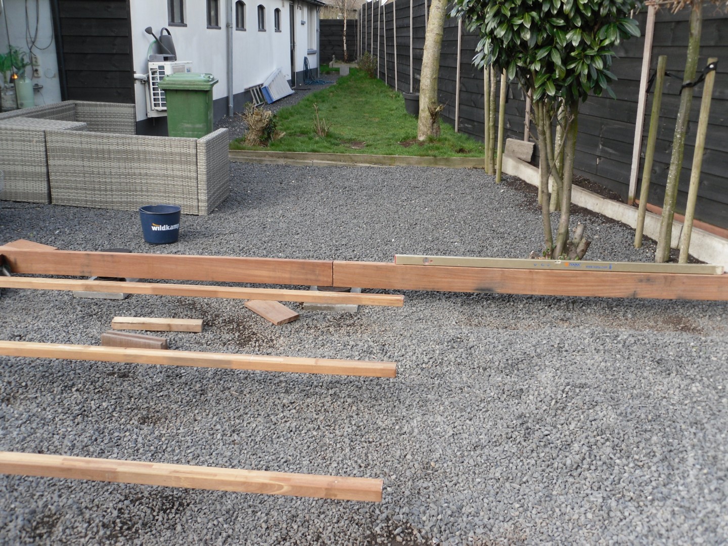

Bericht door Luco » 14 mar 2021, 15:22
Weer een beetje aan het prutsen geweest vandaag, weer een stukje terras erbij.
SDC10001 (Groot).JPG (542.29 KiB) 1458 keer bekeken
SDC10002 (Groot).JPG (624.35 KiB) 1458 keer bekeken
SDC10003 (Groot).JPG (659.22 KiB) 1458 keer bekeken

Wordt mooi Luco :)
Berichten: 5113
Re: Het algemene klustopic :-)
Bericht door Kadett » 14 mar 2021, 16:06
Geeft gelijk een andere uitstraling.

Bericht door jos_br » 14 mar 2021, 16:24
Ziet er erg goed uit Luco, tegelijkertijd gruwel ik er al van dat we hier ook een behoorlijke verbouwing door gaan voeren. Echt geen zin in, dus heb respect voor het doorzetten bij anderen!
Jos.
Berichten: 29322
Bericht door Luco » 14 mar 2021, 16:26
thnx allemaal, wil het gewoon af hebben, kunnen we genieten als het weer beter wordt.
