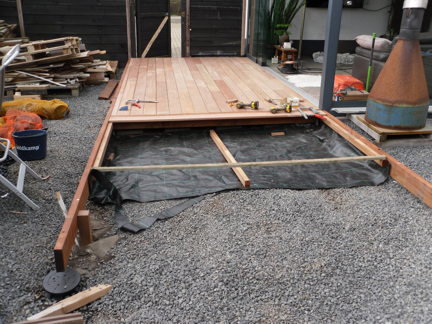

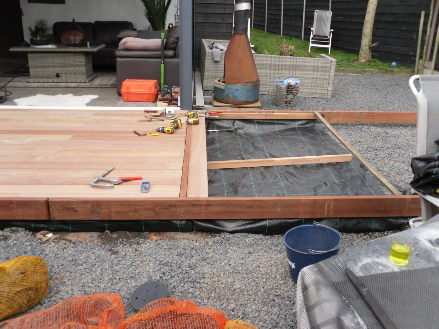

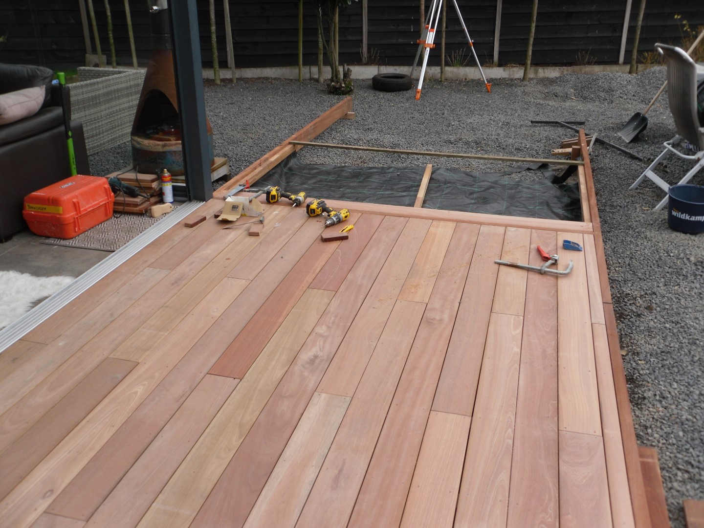

Zo, eerste gedeelte klaar, voorraad klaargelegd, ik ben er voor dit weekend wel weer klaar mee, niet meer gewend.
Hier kan je zien dat de planken anders gaan komen dan het eerste stuk.
eerste stuk klaar.

Totaal wordt die rond de 60M2
@Geertmans, die berg oude zooi is allemaal hout van de bovenverdieping slopen, zijn nu druk bezig het op te stoken.
