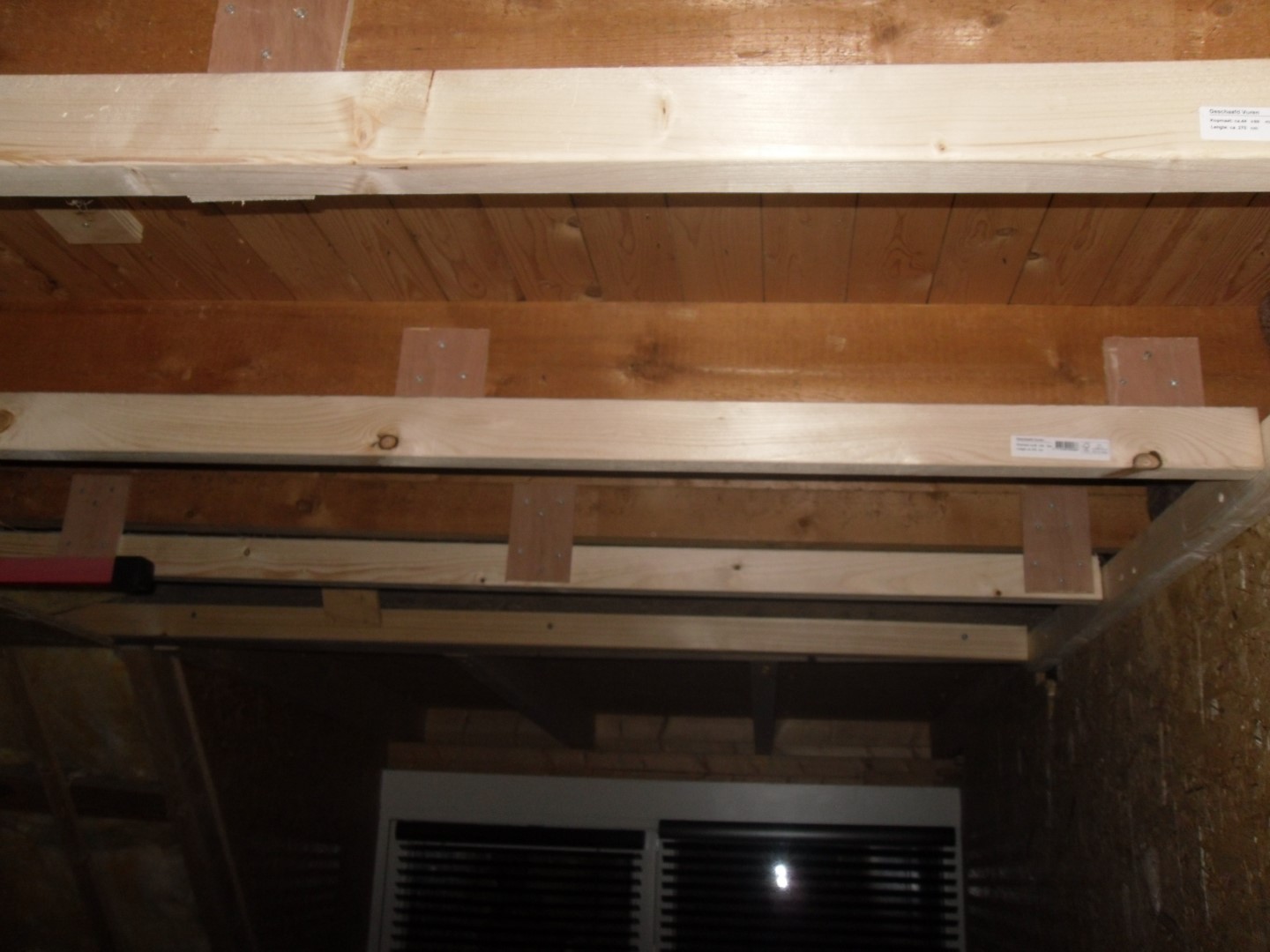

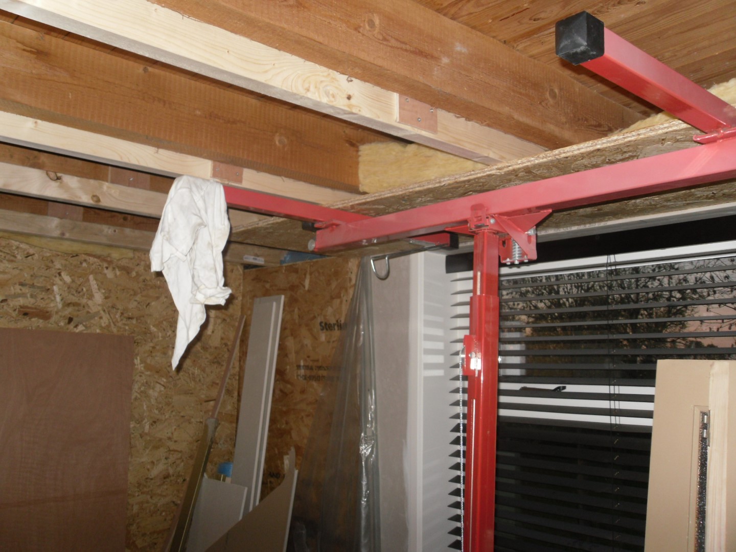

Hier ook niet stil gezeten.
Bezig met de laatste slaapkamer om te isoleren, beplaten en gipsen.

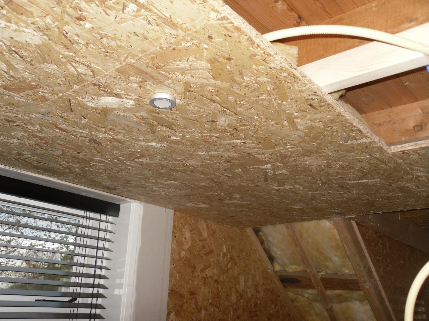

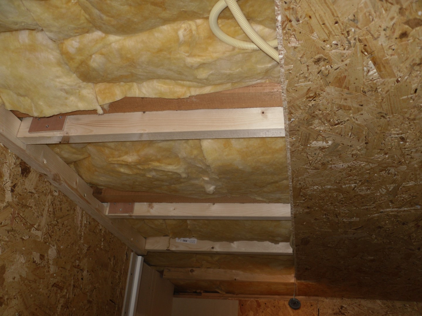

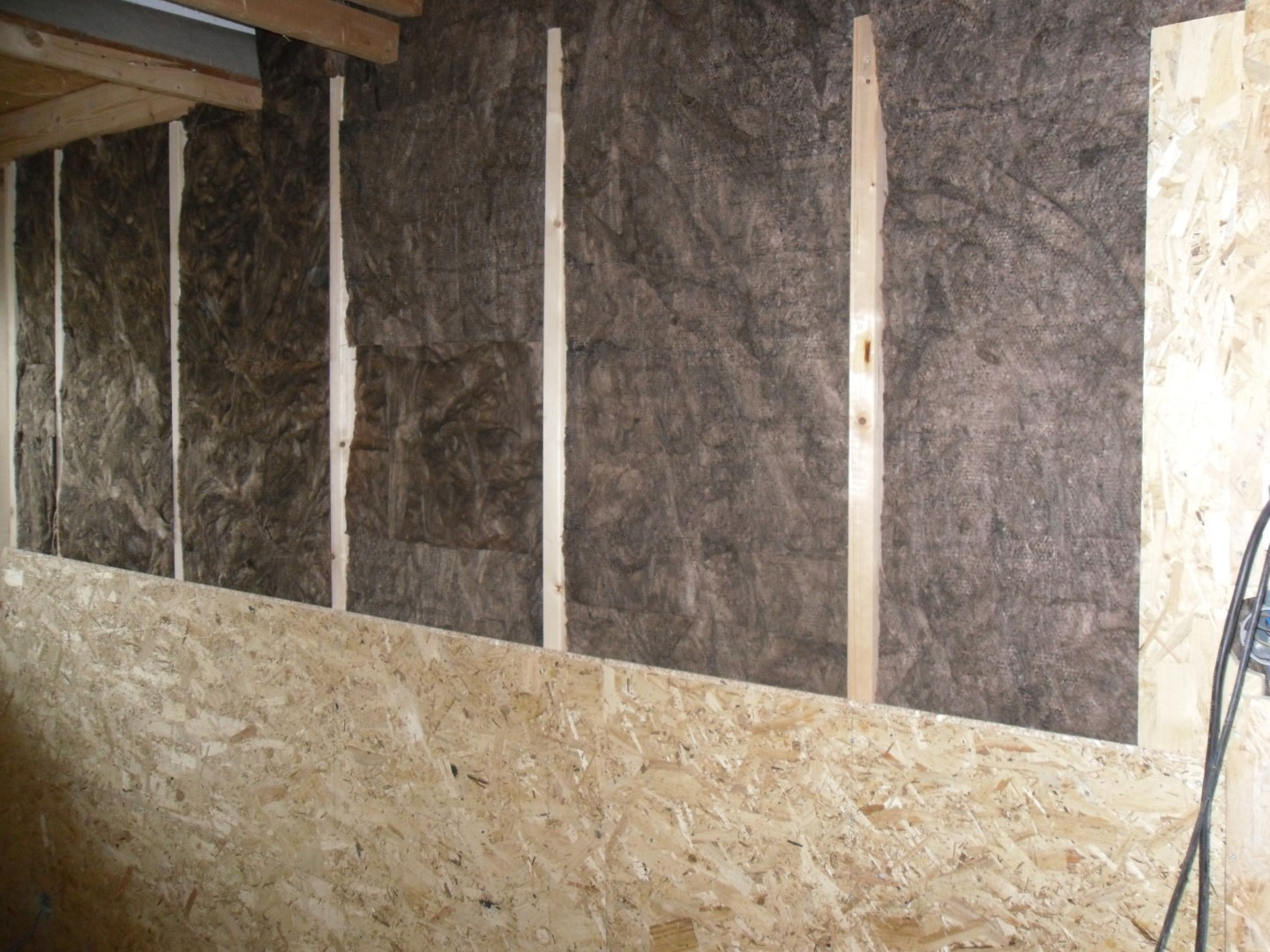

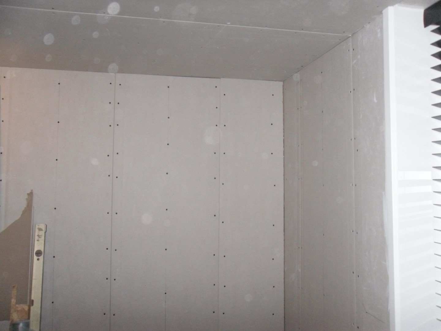

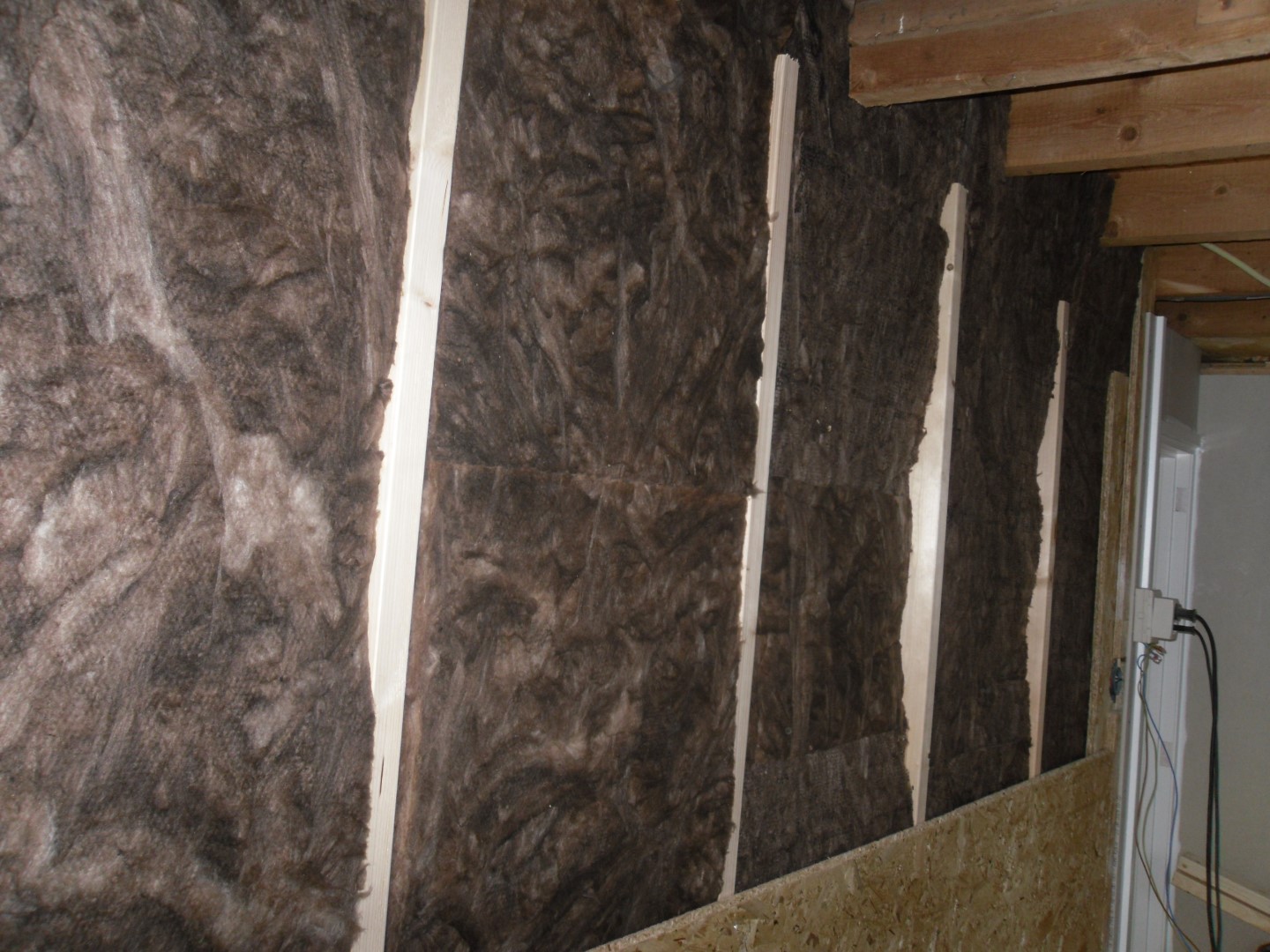

SDC10001 (Groot).JPG (461.78 KiB) 1600 keer bekeken
SDC10002 (Groot).JPG (434.4 KiB) 1600 keer bekeken
SDC10003 (Groot).JPG (280.2 KiB) 1600 keer bekeken
SDC10004 (Groot).JPG (382.84 KiB) 1600 keer bekeken
SDC10005 (Groot).JPG (482.72 KiB) 1600 keer bekeken
SDC10006 (Groot).JPG (394.16 KiB) 1600 keer bekeken
Berichten: 29343
Re: Het algemene klustopic :-)
Bericht door Luco » 23 nov 2020, 17:01
SDC10007 (Groot).JPG (251.4 KiB) 1597 keer bekeken
Berichten: 29343
Bericht door Luco » 23 nov 2020, 17:02
Hopenlijk aankomend weekend klaar met gipsen en dan kan ik gaan voorstrijken en naden dichtzetten voor de spuiter.

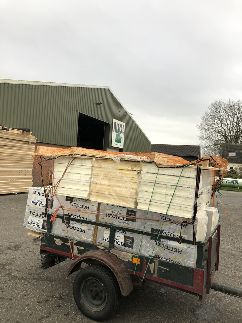

JoostSchouten
Berichten: 1391
Locatie: Waalwijk
Bericht door JoostSchouten » 24 nov 2020, 15:38
JdBn schreef: 24 nov 2020, 09:00
JoostSchouten schreef: 23 nov 2020, 16:38 Goed bezig! Hier vorige week ook een begin gemaakt.
Kosten om het te laten doen kwamen uit rond € 6000,-. Nu zelf aan de slag met PIR platen en hoop met € 800,- materiaal een eind klaar te zijn.
Nice! B-keus ergens vandaan gehaald zie ik? Wel dezelfde platen als ik gebruik. Vond het verschil tussen B-keus dat van ver moest komen en onbeschadigde die hier op de oprit werden geleverd niet enorm, dus daar voor gegaan. Was +/- 900,- aan materiaal kwijt voor in totaal 35m2 dak dat ik moet bekleden. Das dan wel inclusief latten voor het raggelwerk, gipsplaten en klein spul (schroeven e.d.).
Klopt, 54m², 100mm PIR voor € 200,- :lollerdelol: Daarvoor wilde ik wel 40min. rijden.
Rd waarde zit dan op 4,5. Nieuwbouw is inderdaad 6, maar dit is prima voor een huis uit 1960.
Veel dikker wilde ik ook niet, want ook hier al een lage zolder.
