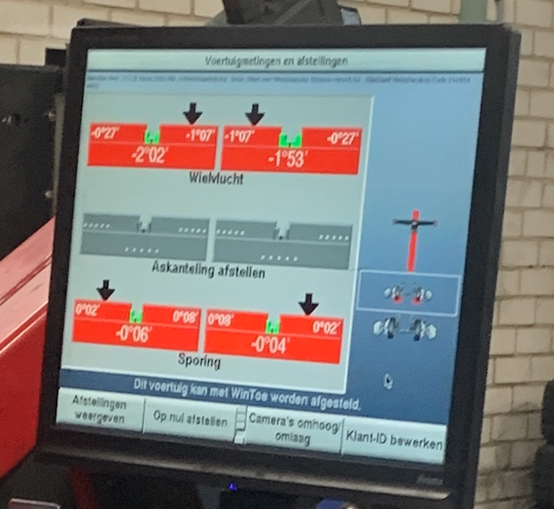

We zijn weer wat verder. Ben nog met ze bezig maar denk niet dat ik er blij van ga worden.
Ben begin vorige week langs geweest, nieuwe afspraak gemaakt waarvan ook weer bizarre details maar die som ik later wel weer op.
Alle 4 de wielen stonden niet goed, sterker nog, er echt een flink eind vanaf.
Achter konden ze de bouten om de sporing te stellen niet vinden. Voor konden ze de bouten voor het stellen van de wielvlucht niet vinden. Ik heb opgemerkt dat ze dit aan hun collega zouden kunnen vragen aangezien die hem vorige keer in 20 minuten heeft uitgelijnd. Zelf nog niet gekeken welke het moesten zijn, helaas.
Om de sporing goed te zetten was er een halve bus kruipolie en 2 x een brander voor nodig om de boel los te krijgen maar die staat nu binnen de marge. Al met al dik een uur werk.
Ben gebeld met het aanbod dat ze 4 camberbouten kunnen bestellen voor €70,- en dat ze die monteren voor €250,- want de draagarmen moesten daarvoor los. De uitlijning daarna zouden ze """GRATIS""" doen.
Van de week op de brug even gekeken en aan de voorzijde zitten zowel op de ophanging als aan de reactiearmen al camberbouten gemonteerd.
Zometeen krijgen ze een mail met het voorstel om nog steeds gratis uit te lijnen en er gelijk 2 nieuwe voorbanden bij te doen.

Ja, maar dan blijf ik er bovenop staan. Ik heb zelf 6 jaar lang full time als monteur gewerkt maar heb heb de apparatuur niet. Anders had ik het wel zelf gedaan. Ik heb ervoor betaald en dan zullen ze het werk ook uitvoeren.
Wil niet onrespectvol overkomen naar degenen die heel de dag uit staan te lijnen maar als je een auto naar de fabriekswaarde moet stellen dan is het kort door de bocht niet heel veel meer dan zorgen dat de auto netjes uitgerold op de brug staat om vervolgens met het stuur recht aan een zooitje boutjes en stangen te draaien tot ie in het groen staat en oplettend zijn op versleten ophangingsonderdelen die invloed kunnen hebben op de uitlijning.

Voor degenen die er verstand van hebben, zo stond ie.

Het kost wel wat profiel, maar bochten naar rechts moeten wel lekker gaan
update; blijkbaar af fabriek die pittige camber
Van hier: https://mbworld.org/forums/w211-amg/632 ... specs.html
Zou dit de fabrieksinstelling voor de w211 amg moeten zijn.
Laatst gewijzigd door smiley op 04 feb 2021, 18:51, 1 keer totaal gewijzigd.

Ze hebben vorige keer helemaal niks gedaan. Opmerking van de uitlijner was dat de uitlijning kan verlopen en dat is correct. Dit gaat echter niet in de mate waarin hij nu verkeerd stond in 2,5 maand en 12.000km. Daarbij lijkt het mij vrij onwaarschijnlijk dat je eerst in 20 minuten alles afsteld om vervolgens dus 2,5 maand/12.000km later 2 x een brander en kruipolie nodig hebt om de stuurstang los te krijgen.
Daarnaast is het wel heel bijzonder dat tussen de 1ste en 2de uitlijning de sporing van de voorkant niet correct was, links en rechts van elkaar verschillen en dan toevallig het stuur ook precies recht bleef staan.
Kop koffie van €89,-

Heb ik het goed dat t.o.v. de fabrieksspecificaties bij mij de voorwielen er iets rechter onder staan en dat de sporing ongeveer even veel uitspoor had als dat hij eigenlijk toespoor zou moeten hebben?smiley schreef: 04 feb 2021, 18:10 Het kost wel wat profiel, maar bochten naar rechts moeten wel lekker gaan
update; blijkbaar af fabriek die pittige camber![]()

Even weer een update. Ben paar weken terug door ze gebeld. In mijn ophanging moeten speciale camberbouten gemonteerd worden was het verhaal. Daardoor konden ze niks doen. Ook het zoeken naar de bouten om de sporing achter te stellen was te moeilijk. Gingen ze opvragen. Bouten inclusief montage zou dan €250,- euro gaan kosten en de uitlijning was gratis!!!!! Volgens mij had ik daar al voor betaald maar ja.
Ik heb per mail gevraagd of ze mij dit fantastische aanbod ook even konden bevestigen.
De S211/W211 heeft inderdaad speciale bouten nodig om de wielvlucht te kunnen stellen.
Intussen even op de brug gekeken aangezien het mij sterk leek dat mijn E55 met 340.000km op de klok nog nooit eerder uitgelijnd zou zijn. En warempel, ze zaten er al in.
Aangezien ik na 4 weken nog steeds geen reactie had ontvangen maar weer eens langsgereden om verhaal te halen. Stevig m'n verhaal en eisen verteld en ze hebben bekend niets gedaan te hebben. Krijg als het goed is morgen "ja of nee" op mijn eis voor 2 nieuwe banden en alsnog uitlijnen. Ik verwacht een lullig aanbod van 50% van de banden ofzo.
Heel toevallig stond m'n dictafoon aan toen ik met hen in gesprek was en daar zitten echt opmerkingen in die zo treurig zijn dat het weer grappig is.
Ik wacht morgen even af en bij "nee" slinger ik alle ellende het internet op.
