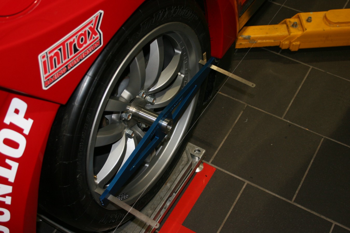

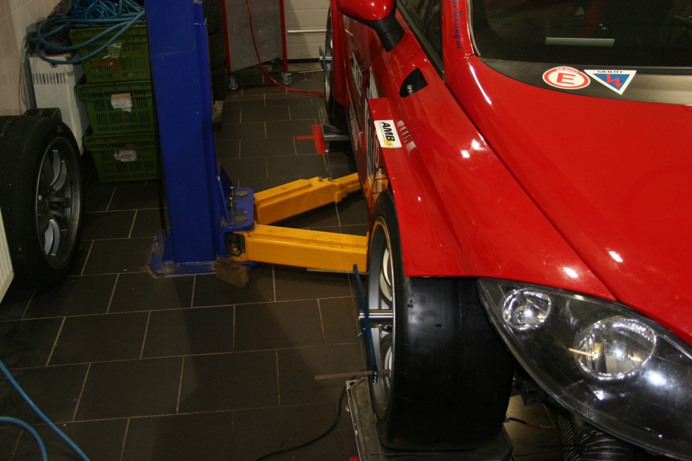

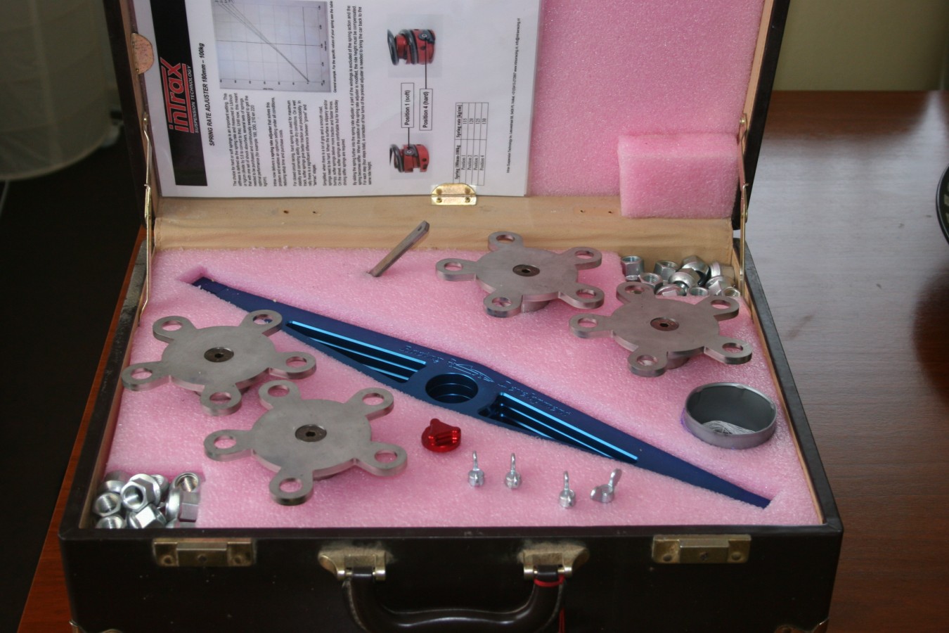

Voor een enkele keer thuis voldoet het prima, voor de seat had ik pijpjes in het chassis laten maken waar je weer andere pijpen doorheen deed die buiten de auto staken met gefreesde gleufjes op maat voor het touwtje, kon je hem op de tiende mm stellen.Martin van der Zwaard schreef: 14 jan 2021, 21:28 Nou....dan koop ik dat wel. Scheelt me minimaal 15k investering![]()
alleen vlakke vloer is belangrijk, daar had ik houten platen voor met verstelbare poten.
zie foto's , de set op het wiel heb je in principe niet nodig, alleen was dit erg makkelijk.
