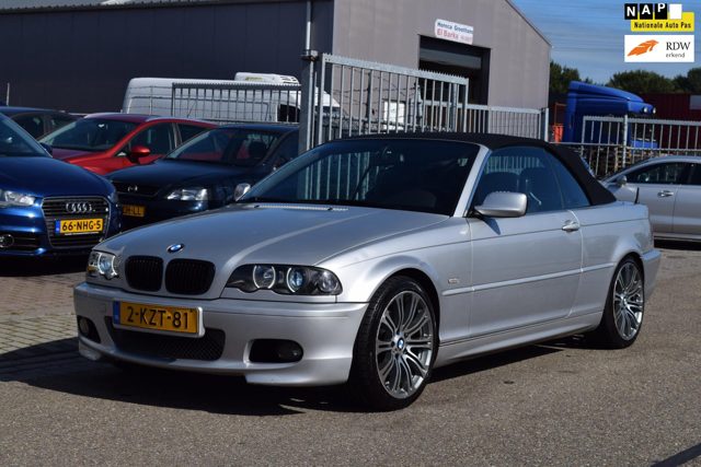

Hoi iedereen,
Ik stel me even in het kort hier voor, ik ben Sietze, 26 jaar oud en op dit moment in het bezit van een E36 Cabrio 320i. Welke ik zelf gerestaureerd heb na dat de vorige eigenaar de rechter voorkant er uit gereden had.
De boven genoemde auto heb ik al talloze uren in gestoken om deze in een goede staat te krijgen en nu is het eigenlijk zoeken naar dingen die ik nog kan doen... Die zijn er niet zoveel meer.
Dus... Ik zag een BMW E46 320ci Cabrio staan bij een autohandelaar en ik heb deze even bezocht.
Auto staat nu 3 maanden stil, matten in de auto zijn beschimmeld maar voor de rest ziet de auto er in goede staat uit. Hij heeft bijna 3 ton gedraaid en loopt op LPG. De standaard dingen zijn goed, draagarmen lijken nog vrij recent vervangen, lekt minimaal olie (aan de linker voorzijde zie je achter de draagarm wat olie lopen). Roest kon ik niet vinden (dorpels, lijsten, kofferbak). Ramen werkten goed en er leek minimaal koelvloeistof te lekken, dak is dicht en wil prima open en dicht. Vloeistoffen zagen er prima uit. Zie bijlage voor foto.
De auto moest gestart worden met de booster, accu was compleet leeg. Auto starte wel prima en liep ook goed op benzine. Toen hij overschakelde naar LPG hikte hij zo nu en dan een klein beetje.. Maar goed hij was ook nog niet warm.
Toen ik vroeg of ik een proefritje mocht maken vroeg de beste man of ik de auto wou kopen als de auto goed reed. Daarop antwoorde ik dat ik dat niet wist... Hierover wil ik nadenken. Oftewel, geen proefrit.
Vraagprijs voor deze cabriolet is 3000 euro. Hij staat op zeer nette velgen waar nog vrijwel nieuwe banden om heen zitten (pluspunt)
Dat er wat werk aan zit is niet erg, maar bijna 3 ton en LPG zijn een risico. Daarnaast weet de autohandelaar vrij weinig over het onderhoud. Hij weet niet of de thermostaat en waterpomp bijv. vervangen zijn.
Alles bij alles, ik vindt het een nette auto (veel opties, en M pakket natuurlijk). Hij is ook weer net te krijgen met wat aandacht. Maar de hoge km stand, lpg, weinig info lijken mij een risico. Daar is de prijs natuurlijk ook na. Mocht ik een proefrit willen doen dan weet ik waar ik op moet letten. Dus dat zit wel goed.
Wat zeggen jullie hiervan? Zou het mogelijk een goede aankoop zijn (mits de proefrit aantoond dat hij goed rijdt)? Of is dit absoluut een afrader. Ik heb zelf namelijk weinig ervaring met LPG, maar lijkt me wel wat om een LPG'tje te onderhouden. Ik hoor het graag!

Welkom.

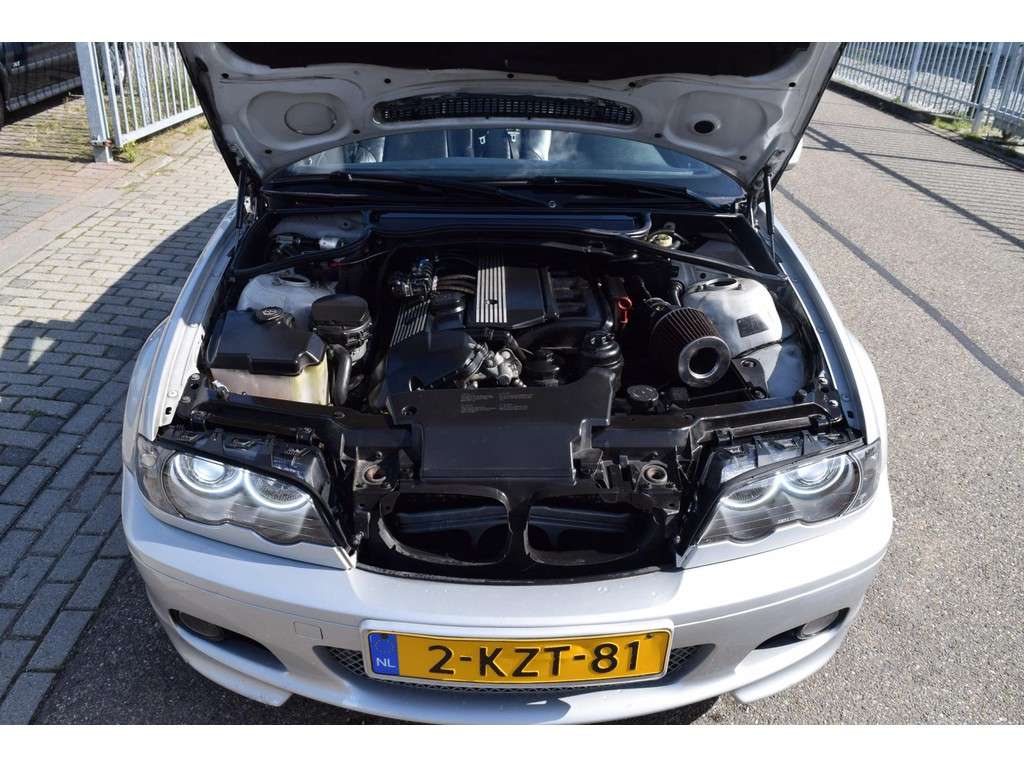

Ik ben zelf wel van de LPG auto's maar op basis van je verhaal en de foto's zou ik mooi verder zoeken. En wel met de volgende redenen:
Als een auto goed op benzine loopt dan loopt ie ook goed op LPG, zo niet dan is er wat mis met je LPG installatie. Dit kan aan de afstelling liggen maar ook aan de injectoren.
Ik vind de inbouw niet echt netjes. (Maar misschien verkijk ik me op de plaats van de injectoren, ik heb het mooier / beter gezien bij eigen auto's)
Ik ben niet zo'n van van openluchtfilters en "blauwe" angel eyes.
Als een handelaar al moeilijk gaat doen bij een proefrit dan ben ik klaar. Het is nu niet het seizoen voor cabrio's. Het is graag of niet maar aan jou verhaal te horen is het de "niet".

Het is nogal een knutselauto. Lichtunits zijn after-market. Het M pakket is niet origineel (hoort bij de facelift E46, dit is een pre-facelift auto). Ook de velgen lijken mij niet origineel BMW maar BMW-look.

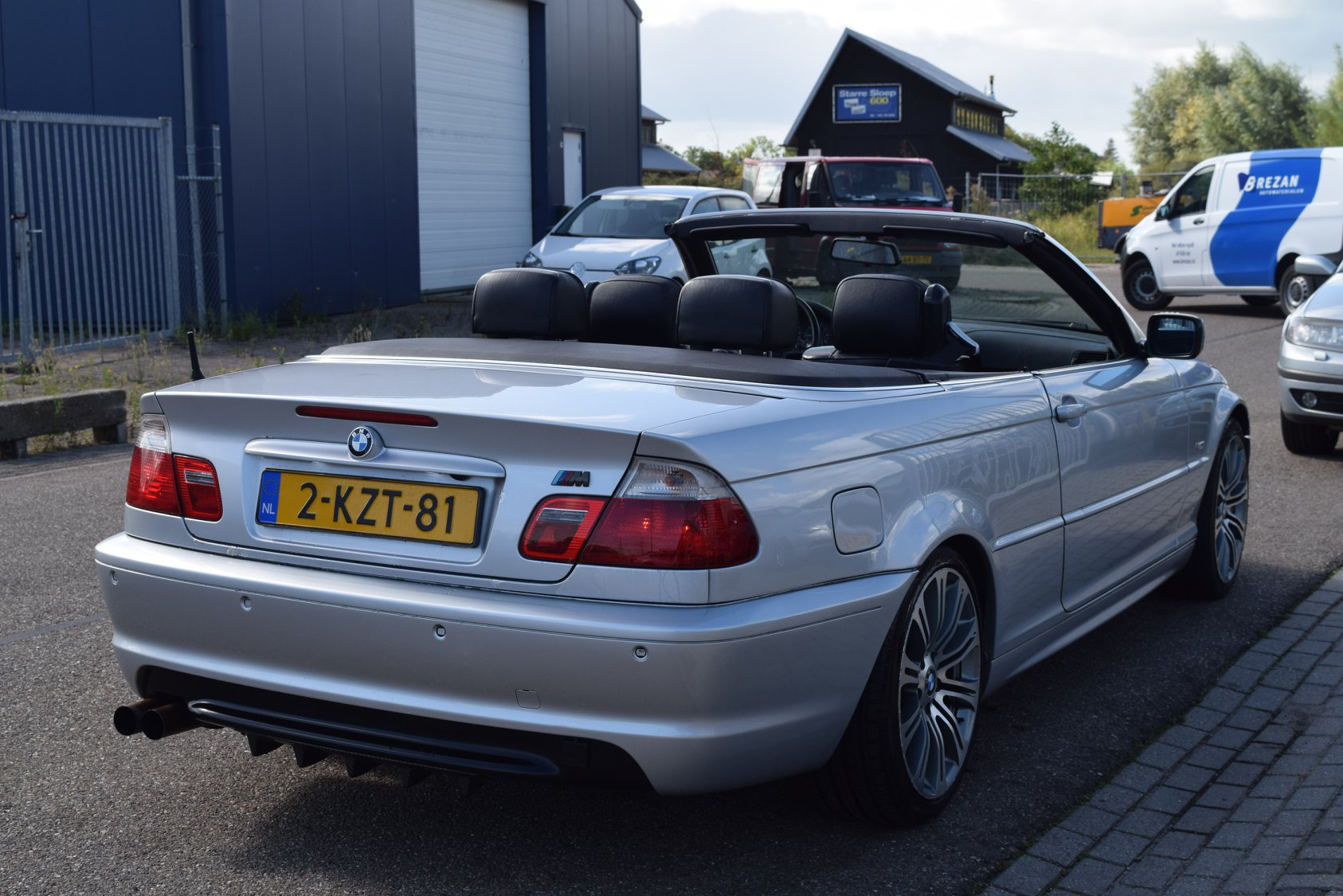

Bumpers lijken mij ook niet origineel, kan je wel controleren via het chassisnummer als je die toevallig genoteerd hebt. Zit een diffuser onder geplakt ook? Uitlaat steekt ook een eind uit.
Roest kon je niet vinden? Volgens mij zie ik roest op de achterklep en de rand daaronder.
En om de dorpels goed te beoordelen moet je de skirts er even afhalen kan ik uit eigen ervaring vertellen.

Welkom Sietze,
Ik krijg toch een beetje de rillingen. Lijkt me een verre van fris exemplaar, ik zou nog even verderzoeken.
-motor loopt niet lekker
-roest bij de klep
-kleurverschil
-m pakket denk ik niet origineel
-foute koplampen
-velgen (ook) niet origineel (al hoeft dat geen ramp te zijn)
-scheve kentekenplaat
-weinig historie
-geen proefrit mogelijk
Voor 3000€ moet het beter kunnen denk ik.
-roest bij de klep
-kleurverschil
-foute koplampen
-weinig historie

Gebaseerd op jouw punten en de door anderen hierboven aangehaalde punten, zie ik hooguit een 1000/1100 euro auto staan, waarvan je de lijdensweg nog tot de vervaldatum van de apk zou kunnen rekken. Als zo'n poepzak van een verkoper dan ook nog eens moeilijk doet over een rondje sturen.....

Iemand die zelf een E36 cabrio heeft gerestaureerd en dan met deze E46 op de proppen komt en zegt dat ‘ie er best netjes uitziet...? Dan ik wil niet weten hoe de E36 eruit ziet of ik twijfel aan je beoordelingsvermogen.
1e aanblik zegt al haast genoeg, tel daarbij op de reactie van de verkoper en je weet dat je verder moet zoeken.
Hij is trouwens vandaag te naam gesteld, toch gekocht?

Super veel nuttige reacties, bedankt hiervoor! Ik zie nu inderdaad dat ik achteraf wat dingen gemist heb. Het technische gedeelte was wel degelijk in orde (tot de proefrit zegmaar). Ik moet hier ook bij benoemen dat ik niet alles gechecked had, ik begon namelijk over de proefrit en meneer begon vanaf dit punt moeilijk te doen..
Veel dingen die in het zicht zaten waren inderdaad niet netjes, maar zijn juist de dingen die prima op te lossen zijn. Zij skirt heb ik inderdaad ook deels los gehad (voor) en zag er goed uit tot zover ik kon zien. Ik heb een E36 compact gehad die bij de krikpunten stevig aan het roesten was maar niet zichtbaar was aan de skirts.
De LPG installatie had wat losse draden bij de verdeler. Dit had ik tegen de handelaar ook benoemd dat dit niet noemenswaardig netjes was. Maar het motorruim zag er wel goed uit en de olie aan de stok zag er nog vrij vers uit. Maar goed, ik had verwacht serieuze punten te vinden waardoor de handelaar wou zakken in de prijs. Hierdoor had ik zelf ruimte om te investeren en hier dus een 'project' van kunnen maken.
Nu snap ik dat er veel liefhebbers zijn die een BMW origineel houden, ik heb zelf een persoonlijke voorkeur voor een iets modernere look en daardoor viel deze auto ook op. Sorry voor de bmw fanaten die hier tussen zitten. Voor een auto die bijna op 3 ton zat zag hij er vrij goed uit bedoelde ik dus ook te zeggen.
De auto is inderdaad vandaag tenaamgesteld. Maar goed ook, niet door mij dus. Maar dankzij jullie reacties weet ik wel dat dit geen goede aanwinst was en ik beter verder kan zoeken (met tips voor het volgende exemplaar die ik tegen kom). Nogmaals bedankt!
