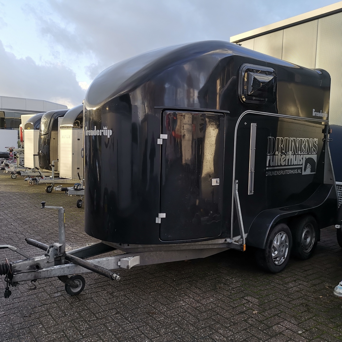

Ik heb een paardentrailer gekocht. Middenas geremd
Ding weegt 1000 kilo en mag 2000 kilo trekken
Kenteken van mijn X1 is 24-kgn-6
Kan iemand mij zo zeggen hoeveel mijn X1 mag trekken en of dat met deze trailer gaat lukken?
We hebben het E rijbewijs

Maximum massa die de X1 mag trekken is 2000kg. Officieel mag het dus niet, hij zou dan 1000kg te zwaar zijn.
Er van uit gaande dat de je bedoeld dat de trailer 1000kg is en een laadvermogen van 2000kg heeft.

Bericht door PeterB » 17 dec 2018, 15:20
GMassa rijklaar 1685 kg
Massa ledig voertuig 1585 kg
F.1Technische max. massa voertuig 2180 kg
F.2Toegestane max. massa voertuig 2180 kg
F.3Maximum massa samenstel4260 kg
O.1Aanhangwagen geremd 2000 kg
O.2Aanhangwagen ongeremd 750 kg
Mits geremd kan het net

bartb schreef: 17 dec 2018, 15:17 Maximum massa die de X1 mag trekken is 2000kg. Officieel mag het dus niet, hij zou dan 1000kg te zwaar zijn.
Maximale toelaatbare massa van de trailer maakt niets uit of je auto het mag trekken. De auto mag alles trekken, zolang het werkelijke gewicht maar niet het trekgewicht van de auto overschrijdt.

Re: Hoeveel kan / mag mijn X1 trekken?
Bericht door dvh » 17 dec 2018, 15:53
PeterB schreef: 17 dec 2018, 15:20 GMassa rijklaar 1685 kg
Hij is geremd
De trailer zelf mag meer dan 2000 hebben zag ik net.
Maar de X1 mag het net trekken. Of de trailer moet ramvol staan met 2x600kg paard.. Dan zitten we er net iets boven 100-200kg

exact dit, dus ja technisch mag hij achter de X1 maar je hebt wel een BE rijbewijs nodig.

Idd! Gaat om het daadwerkelijk gewicht, niet om toegestaand max gewicht!
In dit geval wel rijbewijs BE.
Maar als dat ding leeg al 1000kg weegt is het zware joekel!
2 paards trailer hier weegt net iets meer dan 800kg...
