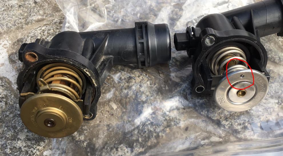

Beste mensen,
de temperatuurmeter van mijn 318i (2000) met M43TUB19 motor kwam steeds langzamer in de 'middenstand.' Via het geheime menu (19, test 7) zag ik dat de koelvloeistof nog maar met moeite boven de 70 graden kwam.
Nieuwe Behr thermostaat gemonteerd (BMW logootje was er zichtbaar afgevijld;) en het torretje is in no time weer 105 graden. Maar eigenlijk vind ik dat onnodig hoog, en dat lijkt me ook niet goed voor de plastic delen die/waterflenzen die aan de kop zitten. De M43's in de E36 liepen bijvoorbeeld op 95 graden en bij de E46 is de bedrijfstemperatuur vermoedelijk alleen voor de emissiewaarden wat verhoogd.

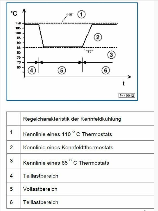

Wel is het een kenveldthermostaat, die open gaat als je een poosje flink gas geeft (de kvs temp keldert plots naar 85 gragen) en dat is wel slim en handig natuurlijk.
>> Mijn vraag: kun je dat signaal (laten, waar?) aanpassen zodat de thermostaat bijvoorbeeld altijd bij 95 of 100 graden al opent?
Een E36 thermostaat heeft geen sensor/kenveldsturing en een andere slangaansluiting en lijkt me daarom geen optie?
Qua prestatie of verbruik merk ik trouwens geen verschil.

Re: BMW E46 kenveld thermostaat aanpassen? 3mm gaatje werkt.

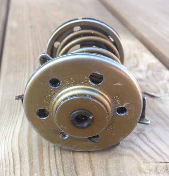

Laatst op de snelweg de hele tijd 108 graden, viaduct op 109 graden, dan weer terug naar 108. Dat zat me niet lekker.
Van een donorblok had ik een mooie thermostaat uit 2018. Merk 'MotoRad,' maar qua behuizing identiek aan mijn Mahle/Behr exemplaar (waar het BMW logo afgeslepen is). Het binnenwerk is iets anders, maar de veer was sterk en de afdichting net zo luchtdicht. Nou, maar eens een gaatje geboord van 3mm op 12u. Dit wordt wel vaker gedaan als een auto niet goed ontlucht (maar dat is bij mij(n blok) nooit een probleem). Je zou denken dat het hete water dan wat eerder het waselement bereikt/opwarmt/opent.
Helemaal mooi!
De motor warmt evengoed snel op, maar blijft nu -afhankelijk van belasting en snelheid- tussen de 96-99 graden.
De piekwaarde is nu 101 graden (na afzetten vd motor) in plaats van 111 graden.
Ik ben heel blij dat ik geen kleiner of groter gaatje heb geboord.
Ik heb nog niet getest of de elektronische sturing onder vollast (10 seconden het gaspedaal vloeren op toerit of snelweg) de thermostaat weer tot 85 graden laat openen.
Kenveld waarden voor deze thermostaat. Videootje werking Mahle kenveldthermostaat:

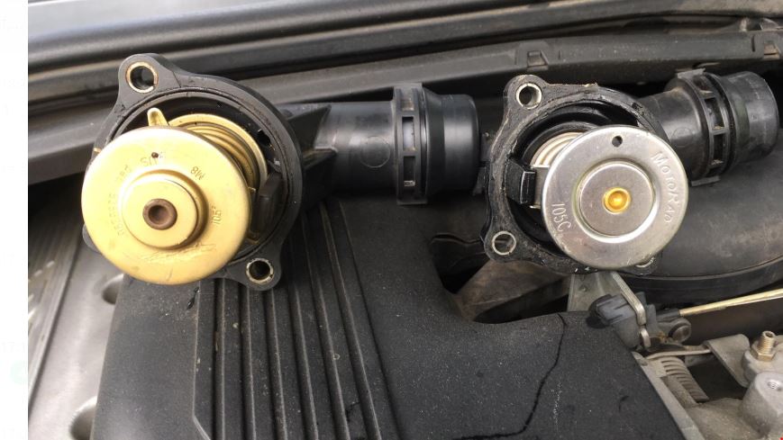

Na nog een ritje zonder bodemplaat en constant 76 graden wilde ik de 'oude' thermostaat (nieuwe Behr okt2019) wel weer terugplaatsen met een iets kleiner gaatje. Dus de oude vloeibare pakking er al vanaf gekrabd een 1,5mm gaatje geboord.
Gisteren stond de neus omhoog voor een oliewissel, een mooi moment dus om de thermostaat te wisselen. Ook wat nieuwe boutjes erbij, omdat de oude niet zo goed meer pakten in de alu kop.
En wat denk je... de temperatuur loopt gewoon weer op tot 108 graden, net als zonder gaatje! Bij gas los, op bijv. een klaverblad, zakt de temperatuur wel tot 105 graden.
Tja, het zat hem dus niet in het 3mm gaatje. Die MotoRad thermostaat (2018) is anders afgesteld, of gewoon niet goed meer. Misschien dat ik het gat dicht laat lassen en hem nog eens terug plaats.
En ik wil het 1,5mm gaatje in de Behr thermostaat nog eens vergroten om te kijken of dat nog verschil maakt. Maar dat is voor na de verhuizing, en voor de vele korte ritjes die ik voorzie is het nog wel een voordeel dat de motor snel/goed warm wordt.

Re: BMW E46 kenveld thermostaat aanpassen? Gaatje boren .. leek de oplossing
Weer een update in dit topic, nadat de thermostaat ruim een half jaar keurig op z'n overdreven hoge 108 graden heeft gestaan.
Hopelijk wordt dit de op één na laatste update.
Tijdens de warmte van eind februari leek het me een mooi moment om weer verder te gaan me het boren. Een volgende stap leek me om het ene 2,5mm gaatje in de voorste afdichting uit te breiden met 3 gaatjes van 4mm, met het idee dat hierdoor meer heet water, de thermostaat eerder zou verhitten en openen. Maar de eerste testritten werden een beetje spannend, de motor kwam langzamer op temperatuur, maar bleef zelfverzekerd doorkruipen tot 113 graden! Met de kachel op 32 graden en de raampjes open kon ik doorrijden op 110 graden. Maar deze stap werkte dus averechts.
Er moesten dus meer gaatjes komen, al was het maar om een dag later een lange rit te kunnen maken. Daarom dat ik me geen tussenstap kon permitteren en er meteen een volwaardige gatenkaas van heb gemaakt: Hiervoor moest het veerelementje eruit worden gewipt, omdat de boorhoek -tussen de veerwindingen door- een beetje onmogelijk was. Het terugdoen ervan kost wat oefening met twee schroevendraaiers, maar het kan. Dit had ik op m'n donorthermostaat al geoefend (maar die veer ging veel soepeler!). Afijn, met zoveel doorstroom, en de laatste stuiptrekkingen van de winter, werd de auto al snel 55 graden, maar ook niet veel warmer
Daarom heb ik de nieren maar afgeplakt en dat scheelde alweer 20 graden, maar uiterst traag opwarmen naar 73 graden is ook niet optimaal. Gelukkig kun je met duct tape de onderste luchtsleuven ook mooi afplakken, en dat brengt me al wekenlang op een acceptabele opwarmtijd en een geweldige 90 graden bedrijfstemperatuur! Toen het laatst 25 graden was, heb ik de onderste tape in stapjes volledig verwijderd, en reed ik rond de 100 graden.
Al dat afplakwerk heeft niet echt de toekomst, dus maar geen foto's van deze tijdelijke vertoning, maar dan weet je dat het werkt. En zodra het straks warmer wordt verwijder ik alle tape en monitor ik hoe het in de zomer gaat.
Wel ga ik binnenkort een 95 graden thermostaat van de E36 M43 motor kopen. Plus een reserveslang. Want de E46 heeft een ander systeem met clipjes tussen slang en radiator en thermostaat waar die aan vastzit, en als het niet lukt om de E46 slang goed op dit andere type thermostaat te krijgen dan moet ik wel iets achter de hand hebben. Maar ik hoop in de toekomst dus snel op te warmen en stabiel rond de 95 graden te rijden.
Verbruik, olieverbruik en prestaties zijn trouwens niets veranderd onder al dit experimenteren. Al zou ik wel benieuwd zijn of een dyno-uitdraai op 90 graden nog marginaal meer vermogen geeft. Wordt vervolgd.

Re: BMW E46 M43 met E36 thermostaat
Eindelijk een conclusie in dit vraagstuk: zet er een E36 thermostaat op:)
