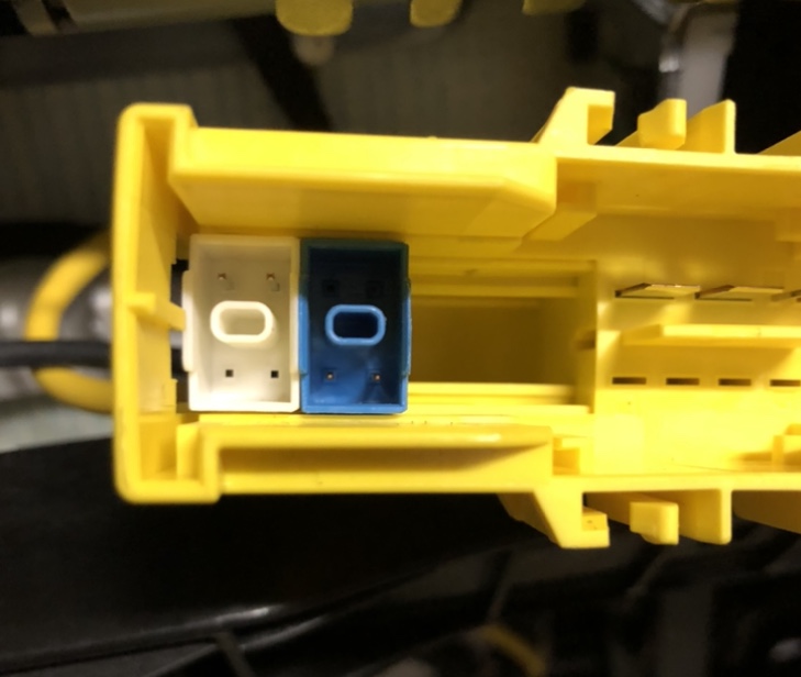

De blauwe fiche (1 van de fiche in de gele fiche onder de stoel) voor de airbag kan je normaal uitmeten met een multimeter op de originele stoelen.
Als je daar vb 3 Ohm op meet dan moet je dus een weerstand van 3 Ohm op de fiche zetten van de stoel waar geen airbags in zitten.
Die blauwe fiche zit meestal als 2de fiche in die gele.
De eerste witte is van de gordelspanner.
Dus de blauwe fiche uit die gele fiche van de stoel met airbag halen. 2 kabeltjes doorsnijden en een weerstandje tussen de 2 kabeluiteindes zodat ze aan elkaar vastzitten. Blauwe fiche terug in de gele fiche monteren van de stoel zonder airbag en klaar.
Die tricked het systeem nu om te denken dat er een stoel inzit met airbag dankzij die weerstand.

En je uk passagiersstoel die aan de bestuurderskant staat zal toch wel die grijze fiche hebben?
Je kan die fiches gewoon loshalen van de gele plug hoor.
Gewoon 2 pinnetjes lossen en ze komen er 1 voor 1 uitgeschoven.
Je kan ze normaal ook maar op 1 manier terug erin schuiven.
Maar je kan de fiche die je nodig hebt dus van de uk passagiers stoel uithalen en deze dan op dezelfde plek op je uk bestuurdersstoel klikken met je kastje eraan.
Dan staat het signaal dat je wil op je uk bestuurdersstoel maar voor jou auto de passagiersstoel. Daar waar jouw auto het verwacht.
Want die verwacht dat niet aan de andere kant en heeft het daar ook niet nodig.

Zo ziet het er vb uit op een nieuwe Supra. (=BMW Z4 G29)
(130/M135/140 is identiek, alleen geen ovaal midden stukje in de plugs).

Je moet van die fiches op je originele stoelen dus de draadjes volgen en kijken welke functie welk draadje/fiche heeft.
Zo ben je zeker want mss is het bij jouw auto niet wit/blauw/... zoals op de mijn model BMW was.

Fiche???
Zijn dat de kleinere plugjes die in de grote gele plug worden geklikt? Zo maak ik dat in ieder geval op uit jullie antwoorden.
Het komt er uiteindelijk op neer dat er uit de auto een grote gele plug komt, een vrouwtje met op een positie een paar kabeltjes komen die nu geen antwoord krijgen van een mannetjes stekker. Die kabels zitten niet via een fiche in de gele plug, maar als losse kabel direct in de gele plug.
De adapter die we hebben is ook een vrouwtje dus dat wil niet werken.
Maar nu ik dit zo type, zou ik natuurlijk kunnen proberen om de kabeltjes uit de gele connector kunnen halen
en rechtstreeks op het fopkastje kunnen aansluiten, dan zou dat ook moeten werken.
Het stomme is dat de UK bijrijderstoel geen aparte grijze kabel heeft voor het matje en dus ook niet het juiste fiche.
Het fiche uit de orginele stoel slopen is een beetje zonde van de originele stoel.
Wanneer de Z4 ooit weer verkocht wordt, dan zal dit wss met de originele stoelen zijn. De waarde van de M stoelen los is hoger dan gemonteerd in een Z4. Want een geld wordt daar voor gevraagd!

Onder de oude stoelen de constructie bekeken en tot de conclusie gekomen dat er weinig kapot kon gaan.
Dus even een onderdeel gedemonteerd. :angel:
Het huidige fop kastje dat we hebben vervangt waarschijnlijk dit hele onderdeel.
het fopkastje heeft een 4 aderige fiche, het originele deel een 6 aderige fiche
Dus stap is, is het originele fiche te verwijderen en deze op het fop kastje zetten.
Dan kan het fopkastje weer op de originele gele plug worden geplaatst.
Dit zou al moeten werken.
Werkt dit niet, dan monteren we het hele orginele deel onder de M stoel en pluggen we op de input 033 de plug die MarkS benoemt.

Met een oplossing in zicht was de eigenaar zo weer terug met zijn Z4.
Oplossing 1 moet lukken, maar de kleur van de kabeltjes komen niet over één.
Dus we weten niet of het 1-2-3 of 3-2-1 moet zijn.
Waarschijnlijk kan het met trial and error zonder gevolgen, maar wat als van niet....
Dus hij beknibbelt niet op 25,- en koopt nog zo'n plug. Origineel kabelboompje al terug gezet en nu is het alleen nog de plu er in zetten

Plug geplaatst
Fout code gereset
Opgelost
