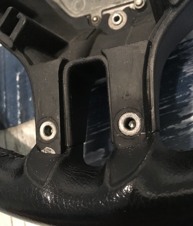

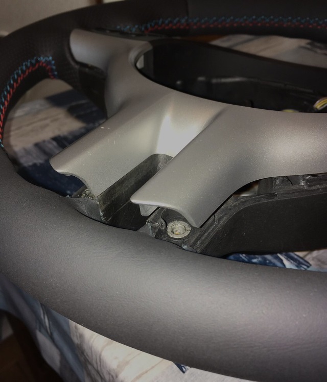

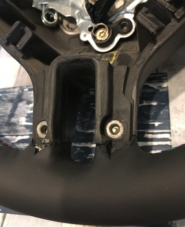

Ik denk dat ik dit ooit aan de hand gehad heb Martin. Ik was niet op de hoogte van het verschil en had een stuur gekocht (via marktplaats ofzo) om deze te kunnen laten bekleden. Deze bleek anders dan mijn originele stuur en wel hier.
Bij montage van mijn originele afdekking paste dat dan dus niet:
Maar, het deel waar het niet past is een soort schuim. Ik kreeg de boel prima passend door wat van dit materiaal eraf te trimmen.
Wel beter meteen het juiste stuur kopen natuurlijk... :)

Kijk....dat is wat ik wilde weten!!
Dan is er dus wel een mauw aan te passen. Alleen die randjes even weghalen en dan past het.
Zou geen probleem moeten zijn dan.
Top!! Thanks voor de info en foto's :thumbup:
