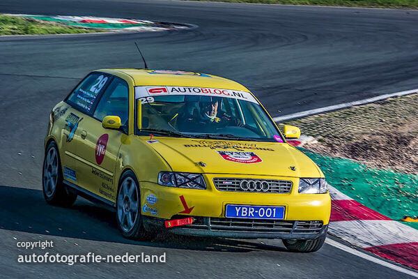

Ik maak hier wel een topic van de wagen aan.
Gisteren de koppeling vervangen.
Toch maar embleem verwijderd...
Uitlaat is ook naar vervanging toe dus met de tijd een mooi rvs systeem vanaf de turbo met niet zichtbare einddemper.
Orgineel zit er een koppelingset in met dubbele massa vliegwiel. Nu zit er een vr6 koppeling in met vast vliegwiel van 6.5kg van de golf g60. sachs stage 1 set is het die tot 410nm aan kan.
Verder is de remklauw rechts achter kapot en de stabistangetjes voor gescheurd. Dus die ga ik volgende maand meteen vervangen pak ik gelijk schijven en blokken rondom mee en de banden.

Leuk!Ik ben fan van alles waar de 20VT in ligt en heb nog steeds zwak voor mijn gelukkig heel snel weer doorverkochte gare A3 turbo. Ben echt benieuwd wat voor lol je ermee kan beleven als je hem opbouwt voor circuit.

Bericht door Martin van der Zwaard » 05 dec 2017, 17:14
Op het circuit doet ie het prima hoor :headbang:
En met ABS-storing moet ie gewoon goed remmen hoor. Wij reden op CPZ met een defecte sensor l.a. en auto remde gewoon alleen de verdeling van de remkracht is standaard wat sterk naar de achterzijde toe.
