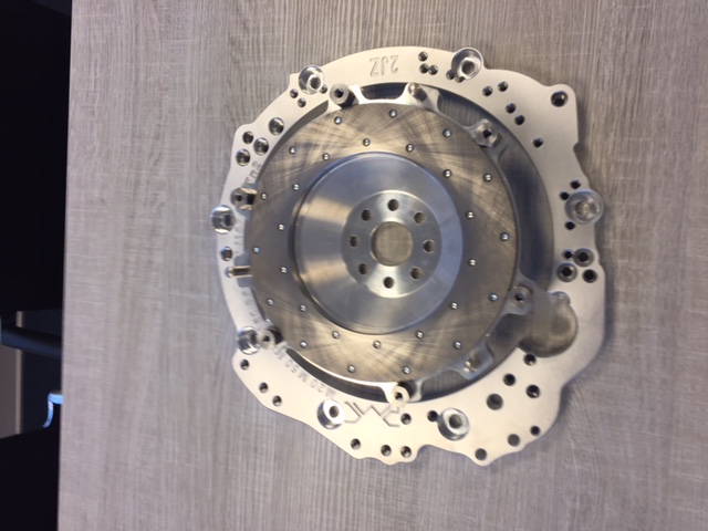

De motor van de e36 was al een tijdje overleden, toch afscheid nemen van de auto kon ik ook niet, de basis van de auto is goed en in de staat als die is levert de auto ook niks op. Na lange tijd niks met de auto te doen toch besloten om een motor swap te doen, er weer een bmw motor inhangen zag ik niet zitten, M50 te duur voor wat je krijgt idem voor de S50. Aangezien ik ook een voorliefde heb voor japanse auto's besloten voor de 1JZ non vvti. De motor is betrouwbaar en levert in standaard vorm 280 pk. Vandaag de adapter binnen gekregen zodat ik de bmw versnellingsbak op de 1jz kan monteren.De montage is vrij gemakkelijk, de motorsteunen ga ik zelf maken samen met de uitlaat en intercooler buizen. Hopelijk met een week of twee de motor erin

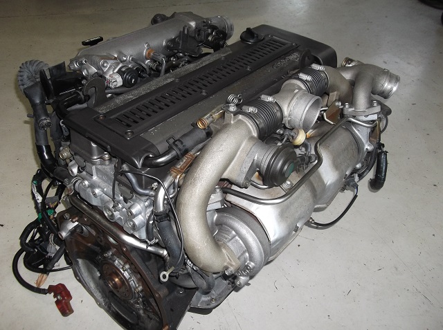

Heb je de motor al?

Bericht door M3 Duif » 21 nov 2016, 20:22
Motor wel al gekocht haal hem woensdag op, ik zal een foto zoeken

de 1jz

Stuk toffer dan een M50 vind ik! Zo'n 1JZ wil ook best graag toeren maken...

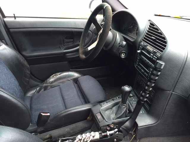

Wat hebben ze dat met die handrem omslachtig gedaan trouwens, 4 kanaals gehouden, kan je beter met splitters werken en de abs eruit....
