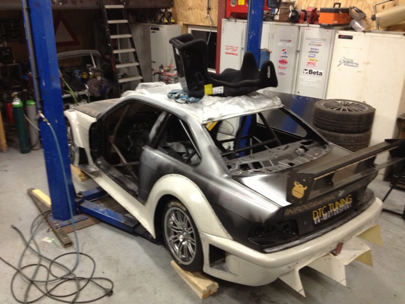

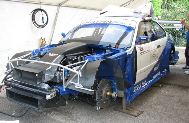

Na vorig jaar met mijn vertrouwde 'm3' te hebben gestuurd heb ik besloten de 2.0 te bouwen. De voornamelijk ingrediënten bestonden uit een betere kooi, doorlassen en een GTR kit.
Verder zijn natuurlijk de subframes etc. aangepast. en worden alle technische delen overgebouwd van mijn oude racer waaronder de 331pk sterke 3.0
zo in je hoofd gedaan maar de geboorte van de 'RMR PERFORMANCE M3' is toch wel een behoorlijke onderneming .. We begonnen op 26-10 met een e36 koets.. vandaag staan we net voor het spuiten met echt bergen aanpassingen!

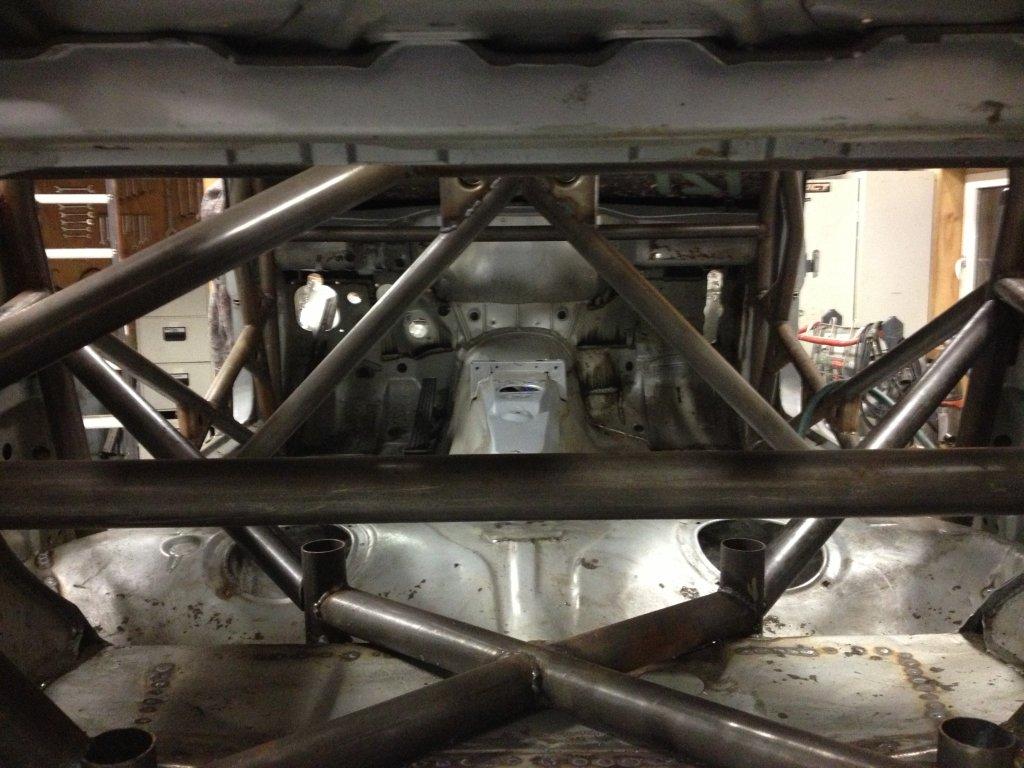

Hieronder een impressie van de kooi in aanbouw:

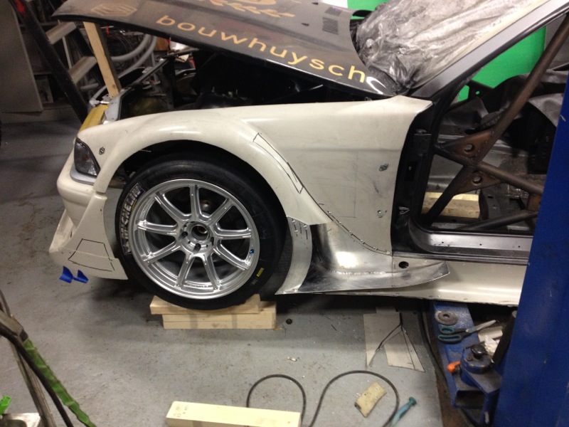

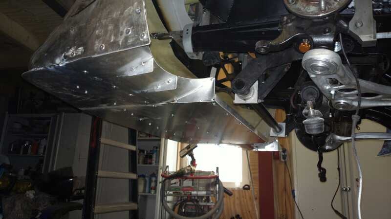

De opening voor de zijuitlaat in aanbouw en de skirt nog wat ruw en drogend:

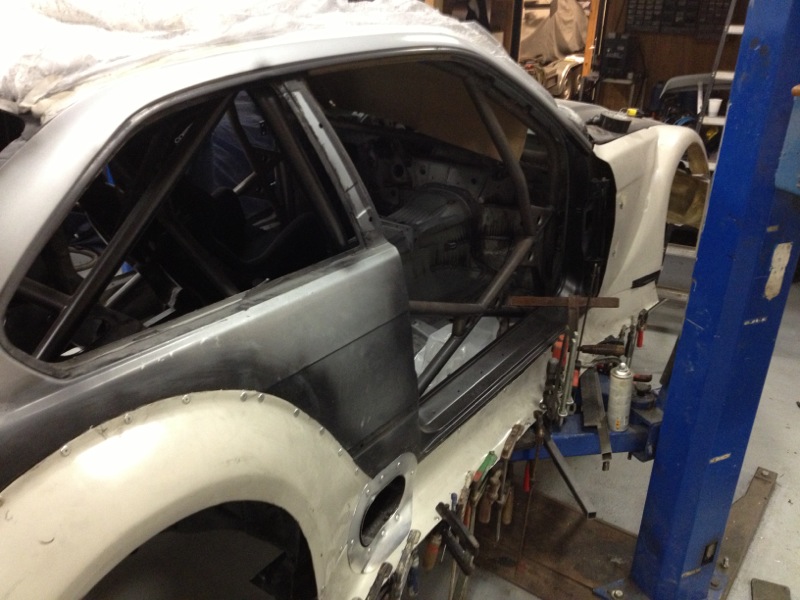

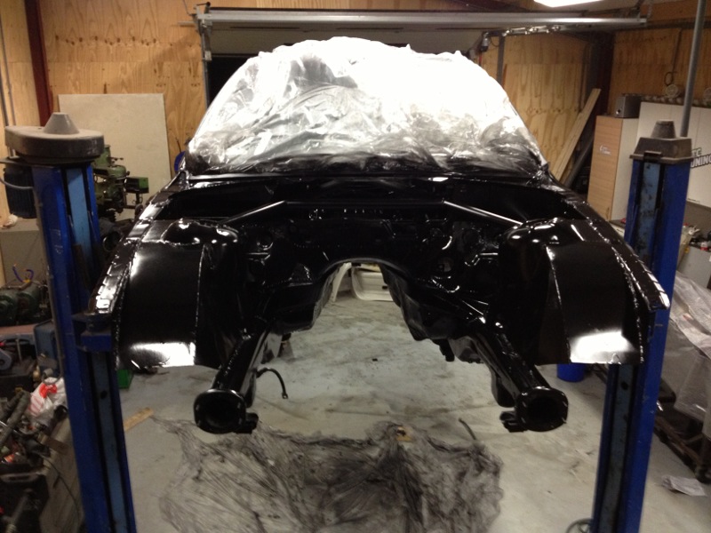

Inmiddels zijn we al wat verder de binnenkant is deels gespoten en donderdag gaat de auto in zijn geheel naar de spuiter; de diffuser zal nog wat worden bijgetrimd want die is nu wat .. aanwezig zeg maar:

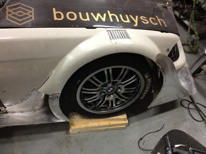

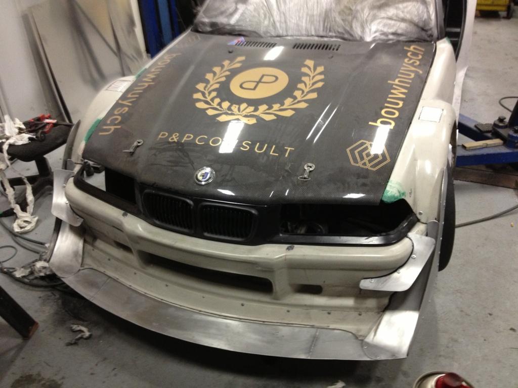

Wat details van de splitter en andere areo modificaties in aanbouw. Het gaat wat ver maar goed, we slaan wat door:

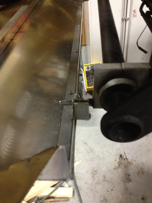

De bevestiging.
luchtuitlaat voorspatbord.
De bevestiging.
Laatst gewijzigd door Frank280zx op 24 jun 2014, 16:17, 27 keer totaal gewijzigd.

Nog wat visueel geweld:
De tank:
voorzijde:
alles is op deze platen nog wat ruw .. maar dat komt goed, per dag veranderen er dingen dus veel fotos zijn al niet meer actueel
De tank:
voorzijde:

Dank op de fotos staat hij op de verkeerde wielen en te hoog.. maar dat is voor het spuiten. Om voor de 'flossmann' (replica) kit laag genoeg te komen moet je de hele voorkant aanpassen. De flossmann kit is dezelfde als op de wijlen Goerg Plasa e36 Judd v8.
De aanpassingen zijn vrij heftig.

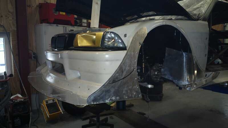

Ja anders kun je niet laag genoeg voor deze bodykit.. ik liep met 18"om mijn 6 post ap klauwen te clearen al vast met de vorige set up. nu ik nog lager wou moesten wij ook behoorlijk zagen.
Dit is overigens eerlijk gespiekt van STW achtige bmw's en de auto van Goerg plasa,
Alleen had hij zijn wielkast niet terug gelast. dat leek ons toch wat veiliger en steviger dan een carbon plaatje en geeft nog iets van kreukelzone en ondersteuning aan de veerpoot.

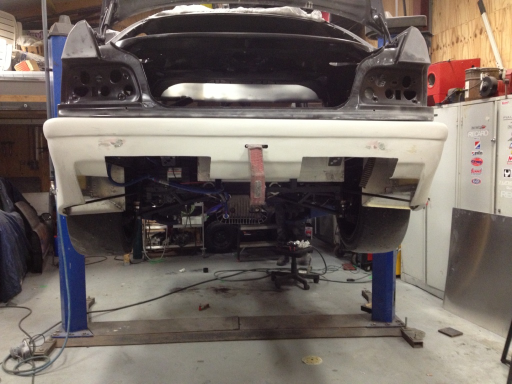

Het is dus dezelfde kit als de Goerg Plasa en Bonder GTR als het straks gespoten is het vast een stuk netter dan nu.
Splitter voor moet nog afgetrimd worden maar voor het Idee:
de RMR performance M3 begint wat te worden

Krikken doe je zo... (zie gat)
en dan zo ...
bedankt Reind! die van jou is toch ook inspiratie voor mij.. je doet het heel netjes en secuur
en dan zo ...

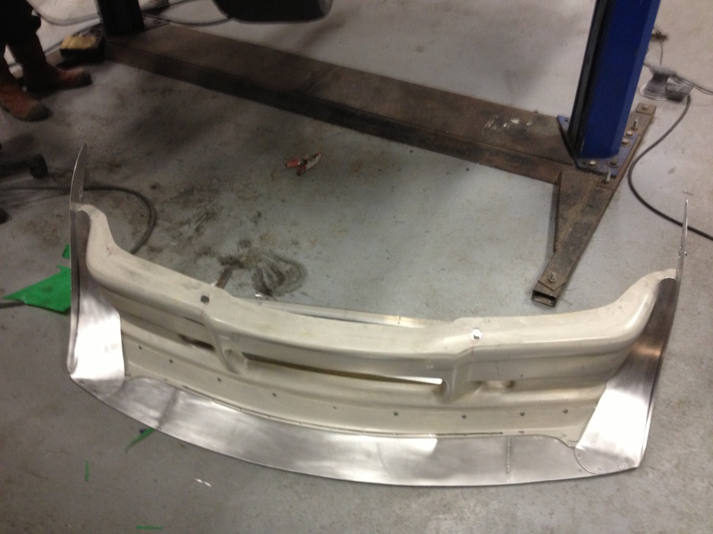

Gisteren zijn we druk aan de slag gegaan om de splitter voor klaar te maken; de bumper is met een 4tal dzus fastners en 2 splitpennen te verwijderen, hier nog zonder canards:
En zo zijn we geëindigd gisterenavond:
Deels geschuurd en al vast wat aandachtspunten in de plamuur
Vanavond de achterkant nog aanpakken en wat schuren en dan morgen naar de spuiter..
Ik ben zo benieuwd als het ding zwart is hoe het dan oogt!!
